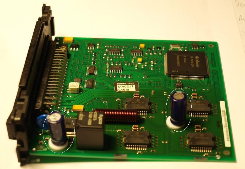

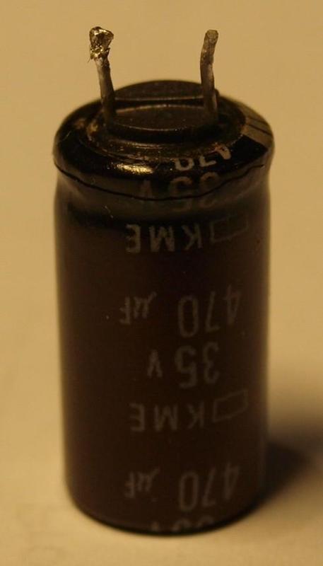

lan_fan 36 Posted January 24, 2013 (edited) Već nekoliko mjeseci imam osjećaj da ovjes na mojoj Tezisici nije onakav kakav je bio, posebno prilikom prelaska preko pruge i sličnih neravnina i pukotina na na cestama. Pokušavajući nači odgovor zašto je tome tako i kako dovesti ovjes u prvobitno stanje, naišao sam na masu odgovora i savjeta. Od toga da treba zamjeniti sve amortizere i senzore, pa do "..a to je takav ovjes, i to se ne može dovesti u red..!.. Nisam bio zadovoljan odgovorima pa sam orao bespućima interneta dok nisam došao do odgovora kako si pomoći, i urediti stvari, jer od majstora i "majstora" nikakve vajde. Uglavnom, krivac je ovo malo biiip: ...a nalaze se / 2 kom/ na centrali za korekciju Skyhook ovjesa: koja se opet nalazi ispod suvozačevih nogu, ispod malog tepiha koji skriva broj šasije, ispod plastike koja se skida križnim odvijačem i ključem 10, pa se centrala otpusti na 2 mjesta, otpoji se skart kabl, izvadi van, otpertla kučište na 6 mjesta, na pločici su kako je vidljivo 2 kond, vrijednosti:220 mF/50 V i 470mF 35 V Opće poznata stvar sa kond je da vremenom gube svojstvo pa i potpuno izgube kapacitet što je na jednom bilo vidljivo i golim okom. Zamjenom istih i povratkom u prvobitno stanje sam dobio ovjes kakav je i bio, ne kažem kao i kod nove T ali zamjenom svih komponenti ovjesa bi tako bilo. No sada je auto neuporedivo udobnije nego prije zahvata. Najzanimljivije u sve šta je popravak koštao, pazite sad: 0,50 Eura, ili u HR 3,6 kuna. Na znanje svima koji imaju ili će imati sličan problem. Edited September 10, 2019 by neshaoct prebacio slike na FLCS server 2 Sedla and neshaoct reacted to this Quote Share this post Link to post Share on other sites

Dark Phoenix 2 Posted September 8, 2019 (edited) Pozdrav svima, Zanima me da li neko ima iskustva vezano za Skyhook sistem? Naime, dobijam grešku "Skyhook Avaria". Istraživao sam dosta i video sam da je par njih napisalo kako na našim, tako i na stranim forumima, da se problem može rešiti tako što se na centrali Skyhooka zamene dva kondezatora i navodno posle toga sve bude u redu (Znam da može svašta da bude i svestan sam da zamena kondezatora možda neće rešiti problem, ali mi trebaju saveti u kom smeru da idem). Zanima me da li je neko skoro imao taj problem i kako ga je rešio. Auto je "tvrd" trenutno i želeo bih to što pre da rešim, bilo bi dobro ako neko zna neki servis, gde ljudi znaju šta je i kako da rade sa Thesisom, bio bih jako zahvalan da mi ostavite kontakt telefon, ne bih da budem "sam svoj majstor" i napravim neke veće probleme. Inače, auto je fenomenalan i ne verujem da ću ga uskoro menjati. Edited September 10, 2019 by neshaoct spojeno Quote Share this post Link to post Share on other sites
