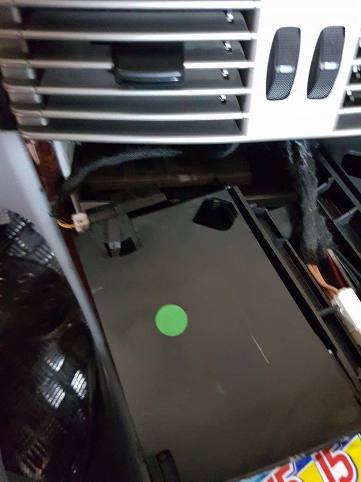

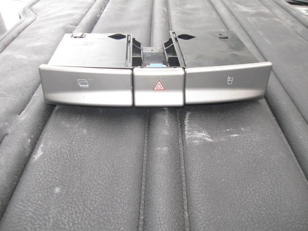

danijel55 856 Posted January 31, 2017 Zamenio sijalicu svetli ispod piksle ali ne svetli fioka levo od dugmeta za sva cetiri.evo slike: Quote Share this post Link to post Share on other sites
Dale 7580 Posted February 9, 2017 Izvuci-otvori obe fioke i onda pazljivo povuci ceo set fioke-dugme ka sebi. Ceo taj okvir sa fiokama drze zabice. Videces onda gde se sve nalaze te sijalice. Quote Share this post Link to post Share on other sites
danijel55 856 Posted February 10, 2017 Dakle izvukao.E sada problem sa ovim dzekom levo,ne mogu da ga iscupam. Quote Share this post Link to post Share on other sites
danijel55 856 Posted February 10, 2017 Zna li neko neko resenje? Quote Share this post Link to post Share on other sites
danijel55 856 Posted February 17, 2017 Skinuo danas sve dzekovei relej,dakle problem je bio u kontaktu,gurnuo sam sijalicu nazad koja je inace lemljena tako kada crkne,ne moze se zameniti samo sijalica vec sijalica sa plocom.Tacnije imaju 2 sijalice na ploci. Quote Share this post Link to post Share on other sites
