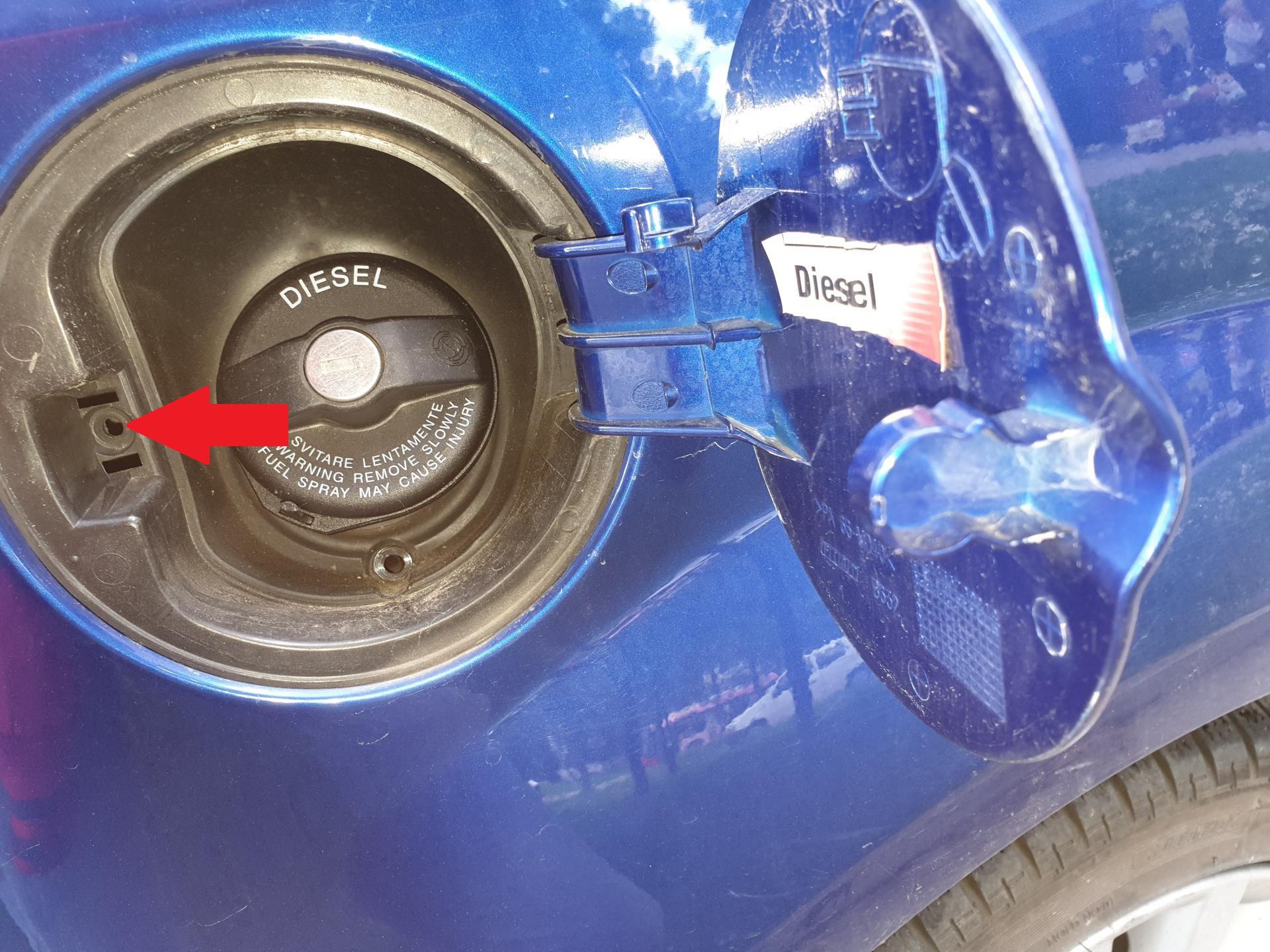

Pozdrav, od skoro sam vlasnik Grande Punta 1.3 MJ 90ks, i za sada sam zadovoljan autom.
Ali imam jedan mali mozda i nebitan problem koji me malo iritira a ne znam ako da ga resim. Naime problem je u vratancima rezervoara znaci ne u cepu nego u vratancima.
Vratanca se sama otvaraju kada vetar duva sa ledja tj iz pravca gepeka a i desava se da mi se otvore i kada krenem malo brze u rikverc. Kako to mogu da resim?
Svaka pomoc je dobro dosla. Hvala

Mozda ne kaci dobro zub onaj..oteras kod limara nekog, on ce to resiti u dva poteza..verujem da nece nista naplatiti :D
I ja ću se složiti da ne postoji zub ili neki limčić koji pridržava vratanca, ona prosto uđu u taj "žljeb" koji ih drži na mestu.
Jeste da imamo isti auto, ali nikad nisam zagledao ta vratanca. Da nemaju neku gumu oko otvora, koja ih onako upregne kad se zatvore, pa da je u njoj problem? :question:
Prethodni vlasnik je previše često sipao samo za hiljadarku, pa je izakao vratanca :lol:

Onda mora biti neka oprugica, nesto sto ga nateze/drzi..

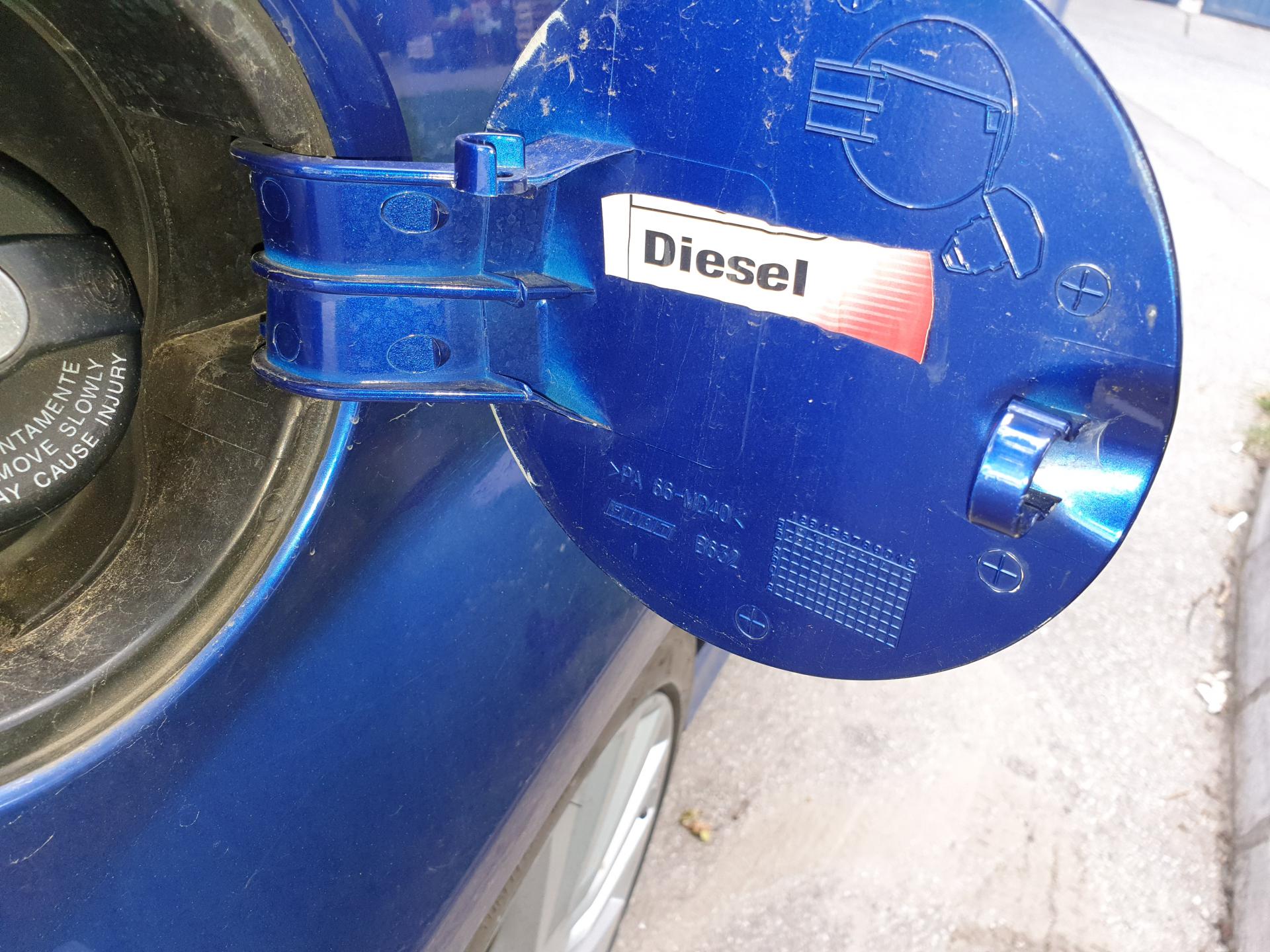

Pozdrav izvinjavam se sto kasnim sa slikama. Nema nikakav limcic, a koliko vidim ni opuga.
Ako znate sta mi nedostaje, mozete li mi dati predlog gde to da kupim. Hvala
@Marjan85
Kolega ovde gde sam označio ti fali jedna smešna plastikica.
Verujem da to lako može da se improvizuje, ili naravno na nekom otpadu da se nađe.
