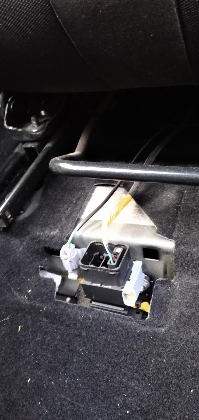

OMP 3981 Posted August 23, 2021 gde se nalazi konektor, vidim ispod sedista idu dva kablića u onu kutijicu na podu, jedan je za airbag to znam a drugi ne vidim gde ide Ovo je ispod sedista Quote Share this post Link to post Share on other sites
neshaoct 9740 Posted August 23, 2021 @OMP Pogledaj sada, nakon spajanja tema, sve ranije napisano u temi na kojoj smo. Pominje se ta žica dole ispod sedišta od ovog posta. Quote Share this post Link to post Share on other sites
OMP 3981 Posted August 23, 2021 Probao sam da otkacim ovaj manji konektor ali opet se isto desava Quote Share this post Link to post Share on other sites
darkman14 6602 Posted August 23, 2021 (edited) Ček, ne razumem, otkačiš taj mali konektor i ponaša se kao da je zakačen tj kao pre nekad pišti nekad ne? Ili stalno prijavljuje grešku kao da je pojas otkačen? Edited August 23, 2021 by andreja.micovic Quote Share this post Link to post Share on other sites
Bule 69 Posted August 23, 2021 Trebas te dve žice nakonektoru da poveže i neće sijati Quote Share this post Link to post Share on other sites
OMP 3981 Posted August 23, 2021 stalno prijavljuje gresku kad se raskaci. znaci da u samom dzeku na podu koji ostaje prespojim ta dva pina nekom zicom? Quote Share this post Link to post Share on other sites

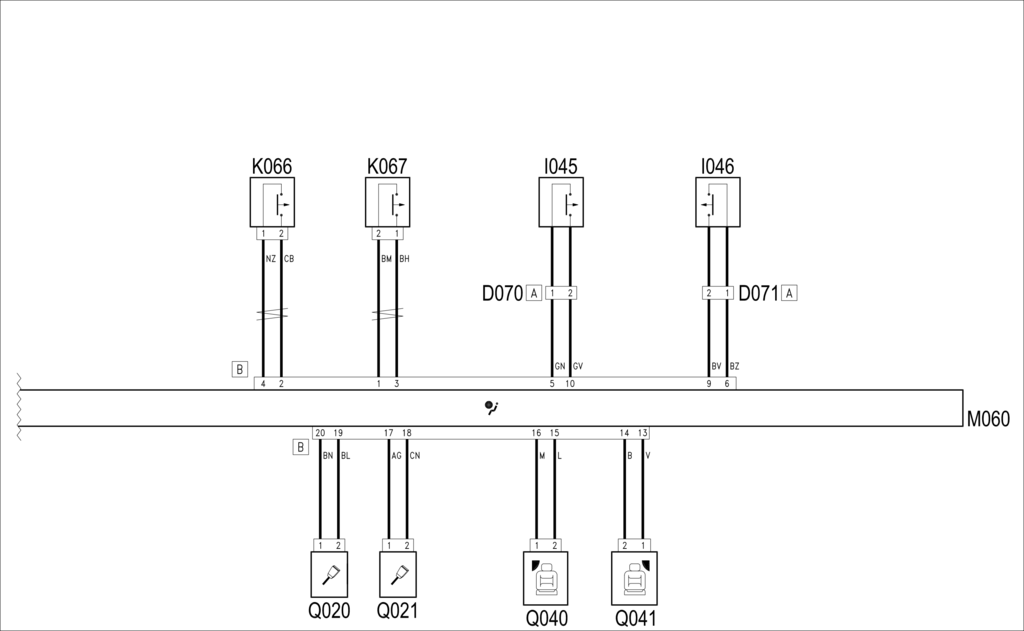

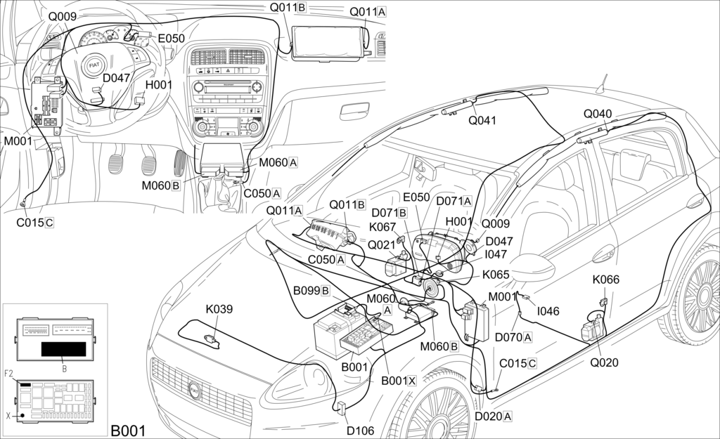

Ivan 22205 Posted August 23, 2021 (edited) 1 hour ago, OMP said: Probao sam da otkacim ovaj manji konektor ali opet se isto desava Naravno, jer Airbag centrala i dalje vidi prekid kola . Prekidac i vozackog i suvozackog pojasa okidaju masom, direktno na centralu Airbag. I to vozacki prekidac (I045) na pinovima 5 i 10, a suvozacki prekidac (I046) na pinovima 6 i 9 AirBag centrale (M060), druga slika: Ako nekome zatreba - evo i lokacije komponenti za ceo Airbag sistem na Punticu: Edited August 23, 2021 by Ivan Quote Share this post Link to post Share on other sites
OMP 3981 Posted August 23, 2021 pa sta onda konkretno treba da uradim? 1 stex_pb reacted to this Quote Share this post Link to post Share on other sites
Ivan 22205 Posted August 23, 2021 Da zatvoris kolo na konektoru, kao sto ljudi vec rekose . Nego ja ostavljam seme i zbog clanova koji ubuduce budu citali temu. Licno bih uvek sredio sam prekidac pojasa da on bude u funkciji, umesto prčkanja sa žicama i prevezivanja. Ipak je sistem bezbednosti u pitanju i treba da te obavesti i ako pojas slucajno nije vezan (a ne da imas simulaciju stalno ukopcanog). Bar ja tako razmisljam. 1 darkman14 reacted to this Quote Share this post Link to post Share on other sites

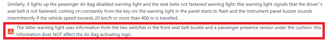

Ivan 22205 Posted August 23, 2021 Ne bih rekao da tako radi, bar koliko ja znam. Sistem je dosta komplikovaniji, da li nekoga ima detektuje se senzorom prisutnosti u sedalnom delu. Airbag-ovi rade u 2 stepena naduvavanja (Multi-stage, koji je krenuo jos sa Stilom), u zavisnosti od jacine udara. Slicnu logiku imaju i zatezaci pojaseva. Zato i kazem da se ne bih igrao da nisi vezan, a Airbag sistem radi. PS: Proverio sam eLearn za svaki slucaj - ako dobro tumacim i oni to naglasavaju crvenom ikonicom upozorenja i velikim slovima (ja sam dodatno uokvirio): Quote Share this post Link to post Share on other sites
OMP 3981 Posted August 24, 2021 (edited) 10 hours ago, Ivan said: Zato i kazem da se ne bih igrao da nisi vezan, a Airbag sistem radi. mozda se nismo razumeli ali pojas je uvek ukopcan, znaci sama kopca radi i pojas dobro drzi, probao sam da ga cimam i nece da se otkaci, jedino sto negde gubi kontakt pa pali lampicu i pisti, cim malo pipnem pojas ili mrdnem ugasi lampicu e to je ono sto mene nervira, mrdnem se malo u voznji i on pali signal...da nece uopste da se ukopca naravno da se ne bih igrao sa tim. Edited August 24, 2021 by OMP Quote Share this post Link to post Share on other sites
