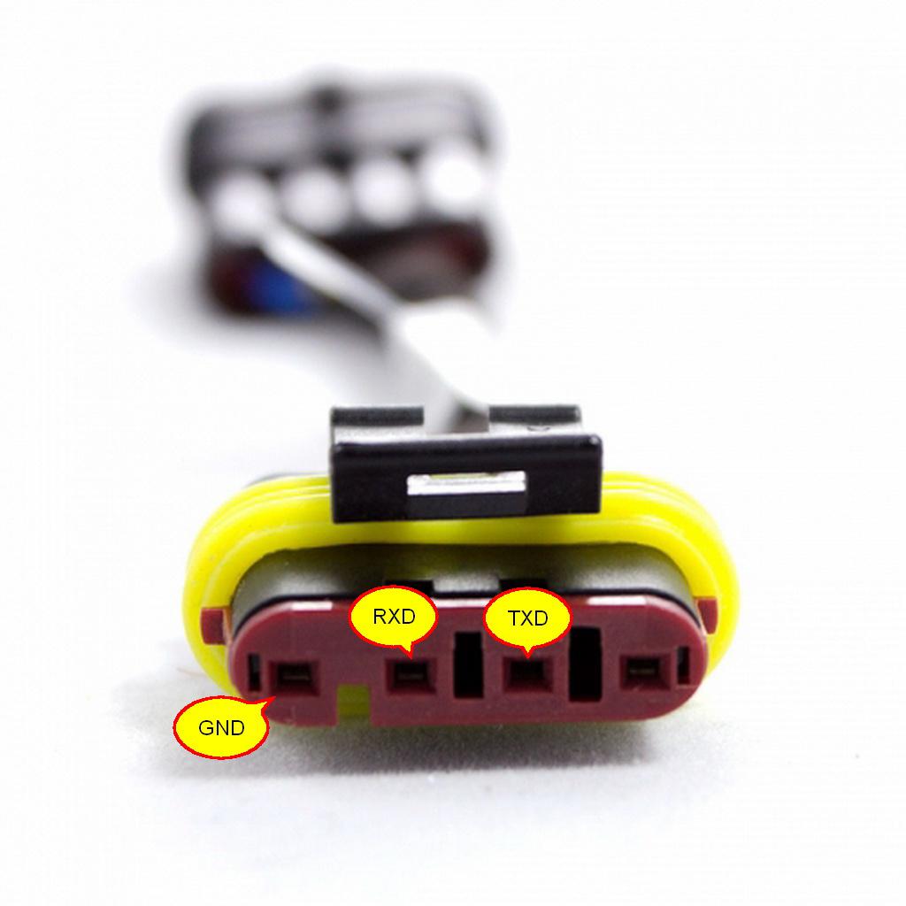

crnisale 17 Posted December 15, 2012 (edited) Ja sam pravio za lovato.Sema je malo prostija od te gore,a ovako izgleda original fabrickiAko pravite i konektor GND (masa) mora biti malo duza od ostalih pinova. Edited December 15, 2012 by crnisale Quote Share this post Link to post Share on other sites

crnisale 17 Posted December 22, 2012 Imam lovato smart sistem i za njega sam ga i pravio.Interface je isti za stag i jos neke,ali su konektori i raspored pinova drugaciji.Koristim software lovato 1.6.1 ,a u njemu nasao "EASY FAST SMART control unit" odradio podesavanja i to je to.Ako nekog zanima, mogu postaviti proceduru podesavanja.Ne bavim se ugradnjom gasa,niti me to interesuje.Poznati problem sa gasenjem,trzanjem,paljenjem check engine me nateralo da se i ovim pozabavim. Quote Share this post Link to post Share on other sites

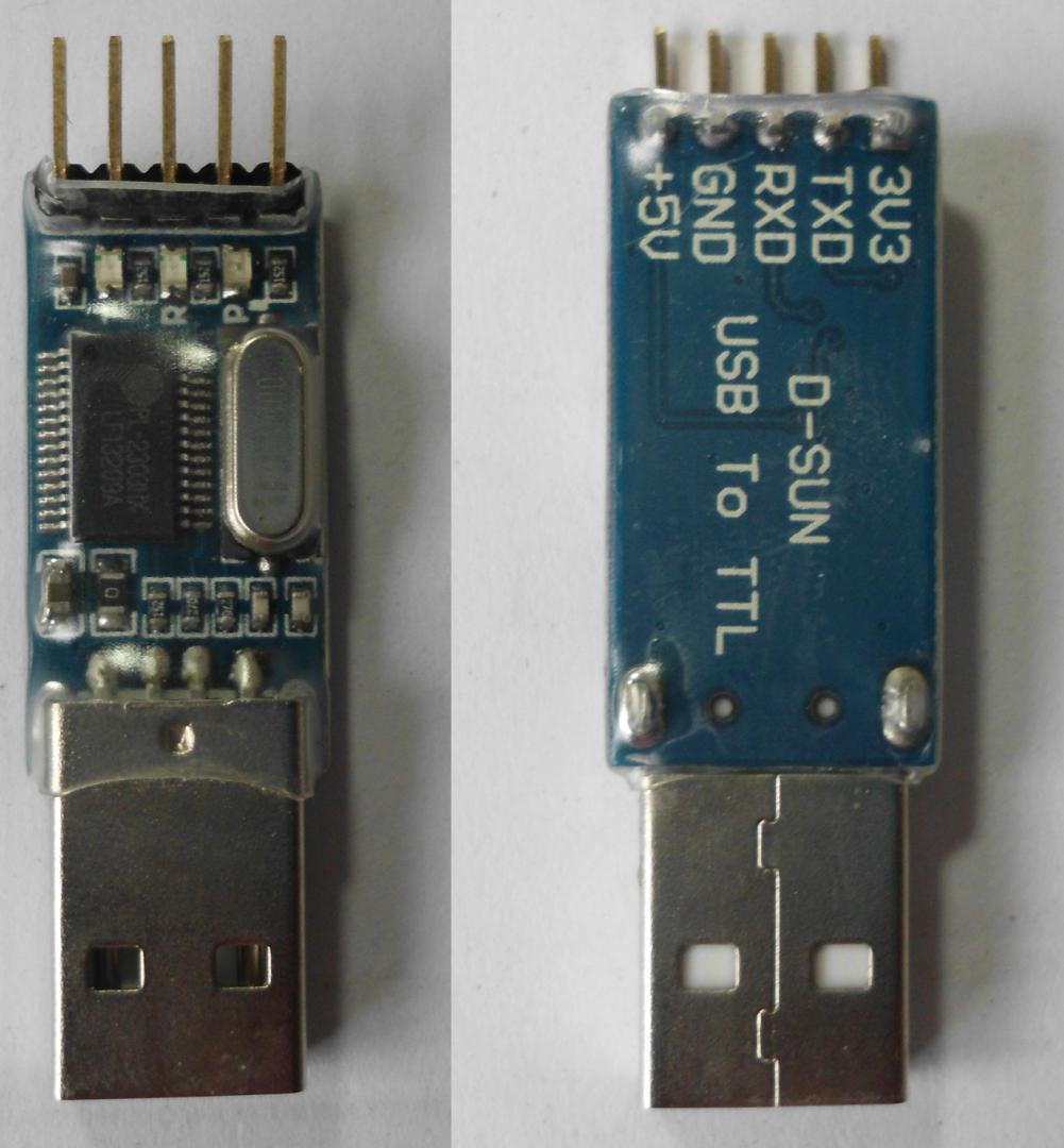

crnisale 17 Posted June 20, 2016 Novi soft 1.8.1 sa usb kablom i drajvere za win 8 http://www.ecoengines.eu/eco_partner/index.php?kat=25_4&pid=e58f468e2d19caf845e76e3da6d92165_825 Povezivanje preko modula USB-TTL - 400rsd Paznja! Jako bitno da se iskljuce opcije za stednju energije baterije na laptopu,jer se desavalo da zablokira posle 15s. Quote Share this post Link to post Share on other sites

crnisale 17 Posted June 22, 2016 (edited) Ja imam lovato.Isti interfejs bi trebalo da moze i kod drugih,jer je stari mogao.Razlika je sto se vise ne koristi 12V za napajanje interfejsa ,jer isto dobija sa usb-a. Znaci povezujete samo masu(GND) ,RXD i TXD. Naravno koristite softver za svoj sistem! Edited June 22, 2016 by crnisale Quote Share this post Link to post Share on other sites
