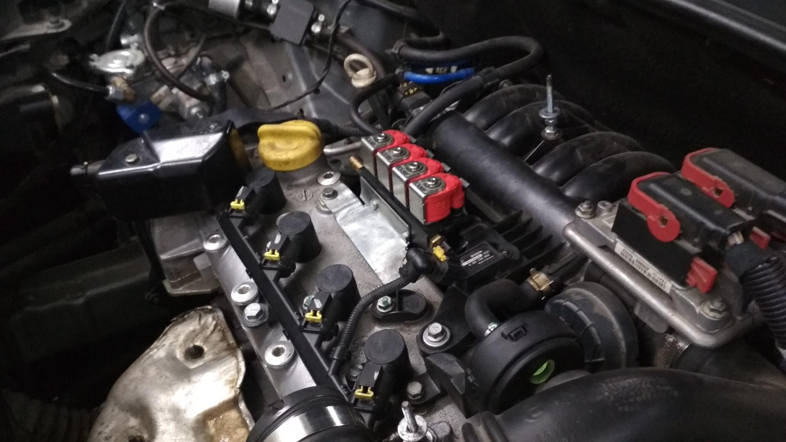

shuxx 20909 Posted April 21, 2020 Kada su mi ugrađivali TNG instalaciju, rekli su mi da zbog nezgodnog prostora MORAJU da stave tako onu račvu sa diznama da ni jedno crevo koje vodi TNG posle dizni nije isto, e sad, to vodi do toga da je teže podešavanje TNG kompjutera. Ima li neko fotku, kako i gde postaviti dizne, a da bude ispoštovano pravilo da creva za TNG koja vode od dizni budu približno jednaka..... Punto mk2b ( Z10) Quote Share this post Link to post Share on other sites
Mijailović P. 3789 Posted April 21, 2020 Nemam sliku, pun ih je internet.Inače na Puntoši rail stoji ispod filtera vazduha do raila bencina.tt Quote Share this post Link to post Share on other sites
shuxx 20909 Posted April 21, 2020 šta pišeš u pretrazi, pa ti izbaci te fotke.... meni izbacuje, ali ne to što me interesuje Quote Share this post Link to post Share on other sites
shuxx 20909 Posted November 17, 2020 Ako neko ima fotku povezivanja TNG dizni crevima, neka objavi. Ili da link.Sve sto sam guglao, ne nadjoh sa istim duzinama creva.Kod mene mislim da je dupla duzina izmedju najkraceg i najduzeg..Sent from my POT-LX1 using Tapatalk Quote Share this post Link to post Share on other sites
Mijailović P. 3789 Posted November 17, 2020 Izvini nisam video. Taguj br'te. Evo na brzinu nađoh... https://images.app.goo.gl/56rjN1L4DQGqtpWW8 Quote Share this post Link to post Share on other sites
shuxx 20909 Posted November 17, 2020 Koji je ovo auto/ motor... Sent from my POT-LX1 using Tapatalk Quote Share this post Link to post Share on other sites
Mijailović P. 3789 Posted November 17, 2020 @shuxx Zar je bitno. Princip je isti. Pozicija slična. Postavi se šina ispod filtera. Odmere se crevca i poveže. Quote Share this post Link to post Share on other sites
shuxx 20909 Posted November 17, 2020 Moracu s majstorom da proverim. Bas se zalio, da je nezgodna ugradnja. I da nema gde blize da postavi tng railSent from my POT-LX1 using Tapatalk Quote Share this post Link to post Share on other sites
kakoonobese 57 Posted November 18, 2020 Mozda je bolje da promenis majstora. Z10 vazi za auto kod kog nije komplikovana ugradnja TNG uredjaja. Quote Share this post Link to post Share on other sites
shuxx 20909 Posted November 18, 2020 TNG je ugrađen pre 1,5god, i za ovih 35K km, nisam imao probleme. Sam menjam filtere, oba koštaju celih 550din. Filter tečne faze 150din, a gasne 400din. Voleo bih da rail namestim bolje, da creva budu slične dužine. Zato se raspitujem, ali to će čekati neku ozbiljniju posetu majstoru, pa tada da odradim, zato tražim neku fotku kako to izgleda na Puntu, da mu gurnem pod nos i pokažem KAKO treba do sada sam imao dve situacije, koje su bile "problematične" na svakih otprilike 10 000km, mi se desilo dva put da kompjuter zablesavi, i da sam prebaci na BMB, iako je radio na TNG, ja ga vratim, on ponovo prebaci... teralo to dok smo silazili sa planine, ali na pumpi gde sam točio TNG, setm se da otkačim akumulator na neki minut, i sve se vrati u normalu. Kao što rekoh to mi se desilo dva puta, i na nekih 10K km jedno od drugog... Quote Share this post Link to post Share on other sites
