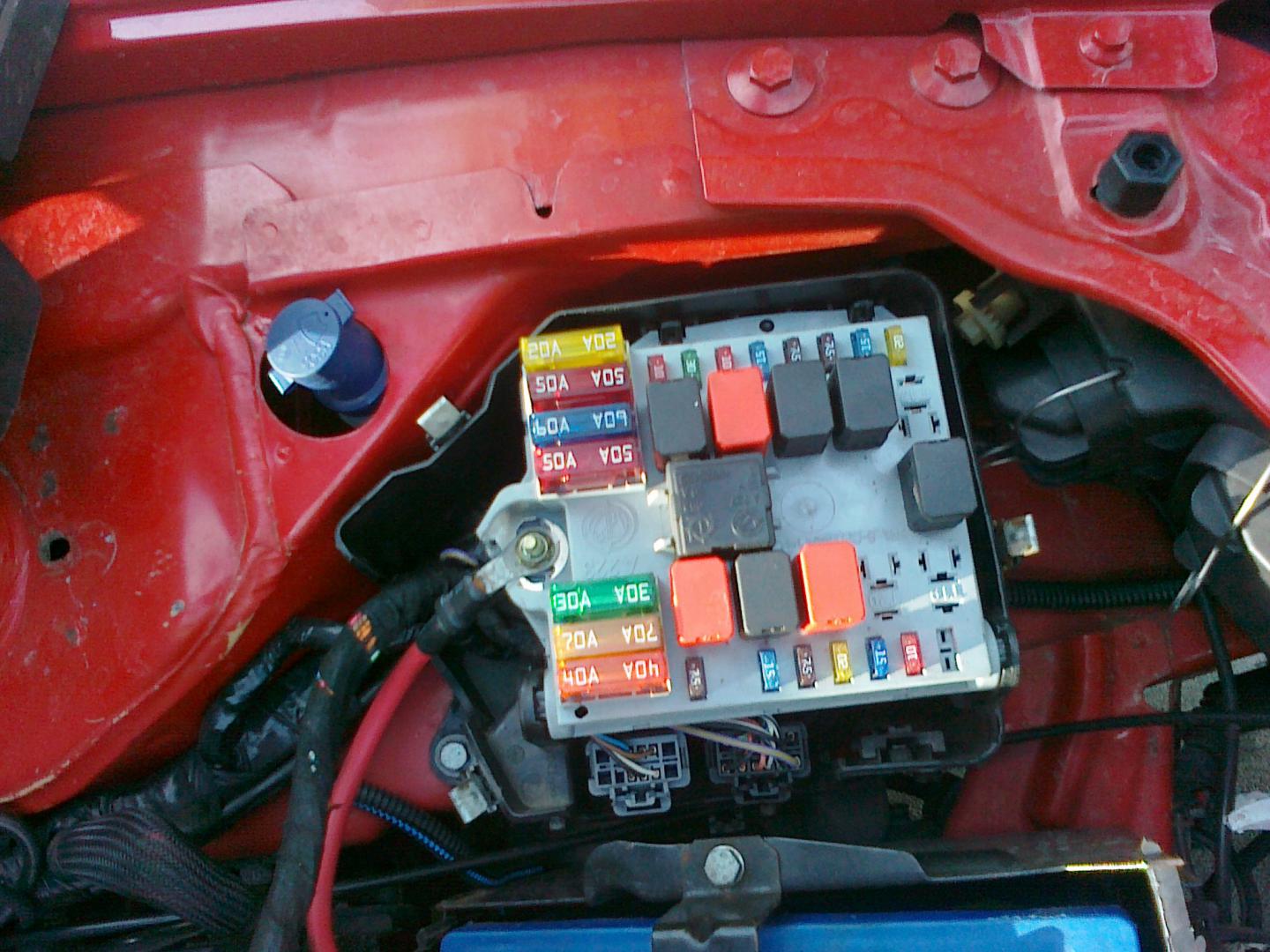

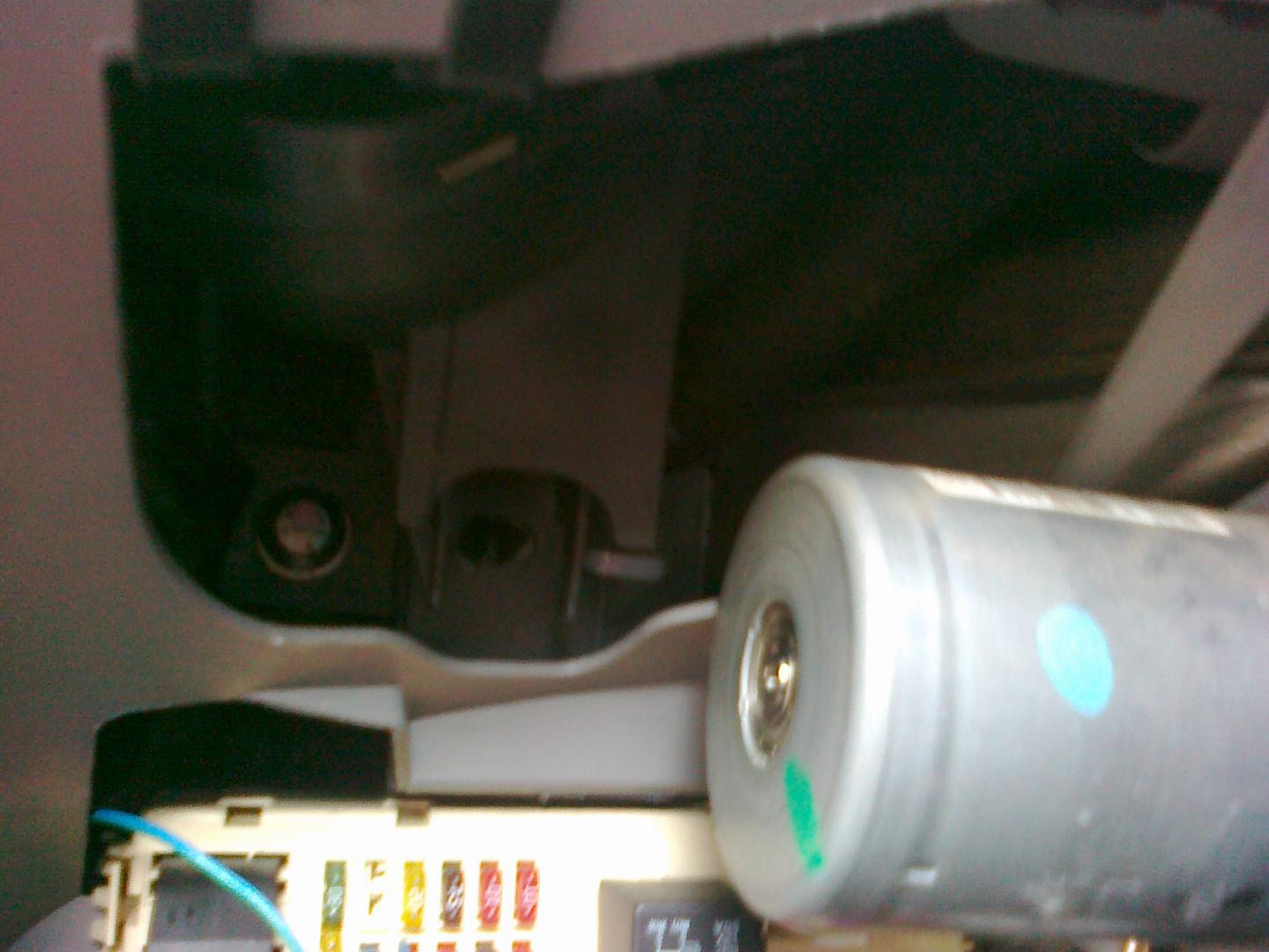

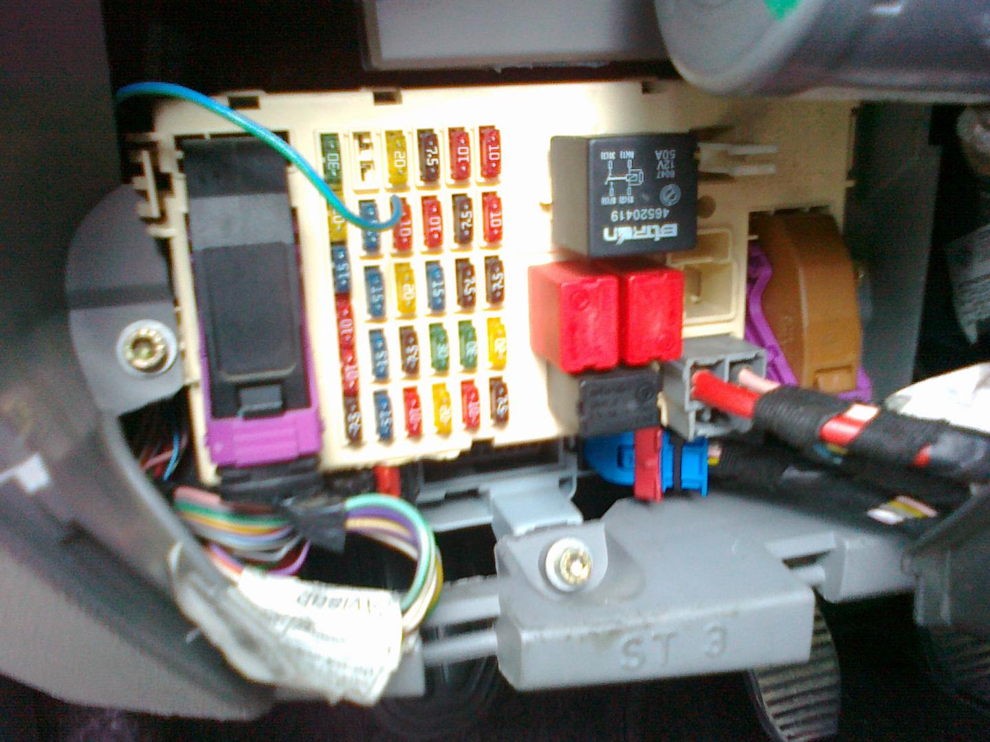

Punto16v 0 Posted May 28, 2012 Nisam nigde pronasao tu crnu kutijicu, velicine paklice. Evo slika pa vi vidite sta bi moglo da bude za daljinsko zakljucavanje: Quote Share this post Link to post Share on other sites
Punto16v 0 Posted May 28, 2012 Pogledao sam danas, ali nigde nisam nasao crnu kutiju velicine pakle cigareta. Evo slika, pa vi pogledajte da li je nesto od ovoga za daljinsko zakljucavanje: Quote Share this post Link to post Share on other sites
