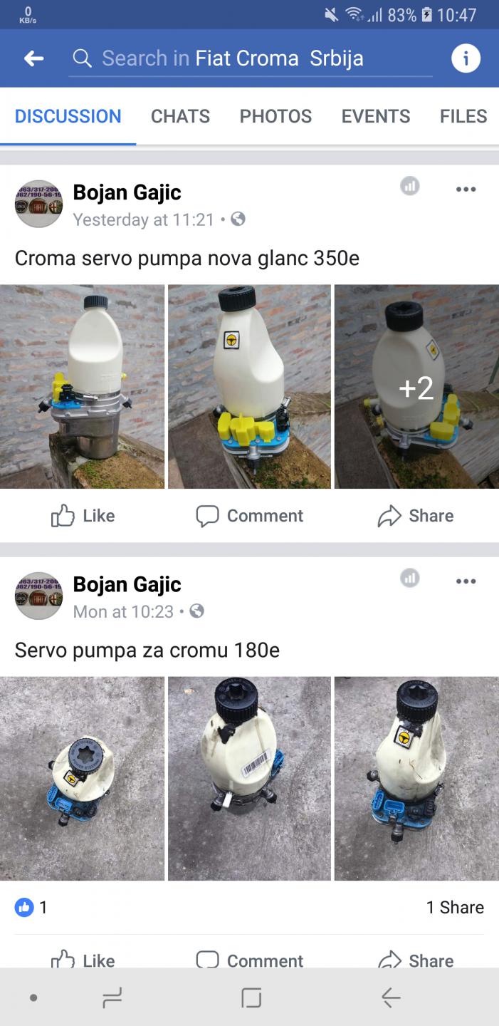

DraganUS 450 Posted February 12, 2019 On 1/29/2019 at 5:27 PM, borat said: stavili smo drugu pumpu evo sljaka vec dva dana e sad nesto me interesuje video sam da ima u siluxu pumpa za 33000 ako date staru https://www.silux.rs/proizvodi/vesanje-i-pogon/prenos-upravljaca/servo-pumpa/4050038/servo-pumpa-s5030010-fiat-croma-05-10 ,,ja sam vec za dve dao 300e za pola godine bez ruku majstora ,, Za pumpu pretpostavljam da je kineska ali je ipak nova ,nova je nova pa ako mi se desi opet da crkne razmisljam da je uzmem posto sam autom zadovoljan i nemam nameru da ga menjam i interesujeme da li je neko uzeo i kakva su misljenja po tom pitanju Ako ti zatreba opet.... Quote Share this post Link to post Share on other sites
borat 4 Posted February 12, 2019 mogao bi i neko drugi da je pazari ne prave se te pumpe samo zbog mene ali imam te u vidu vise polovnu ne stavljam Quote Share this post Link to post Share on other sites
