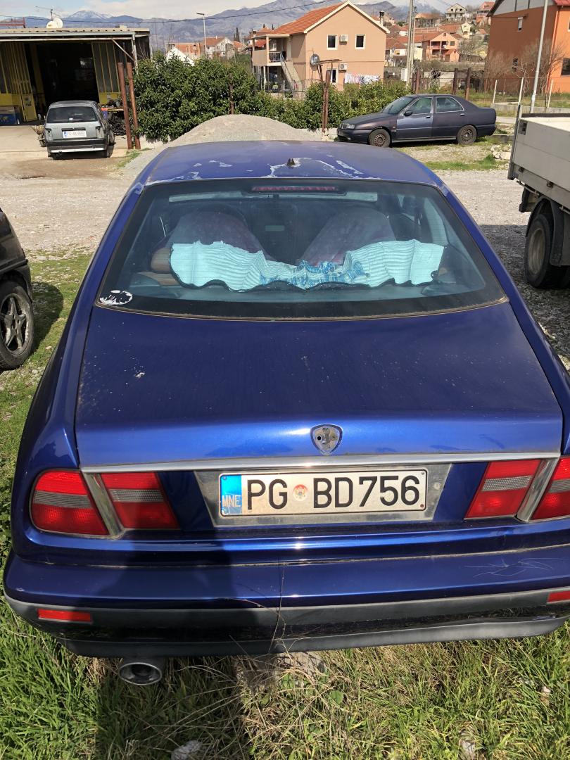

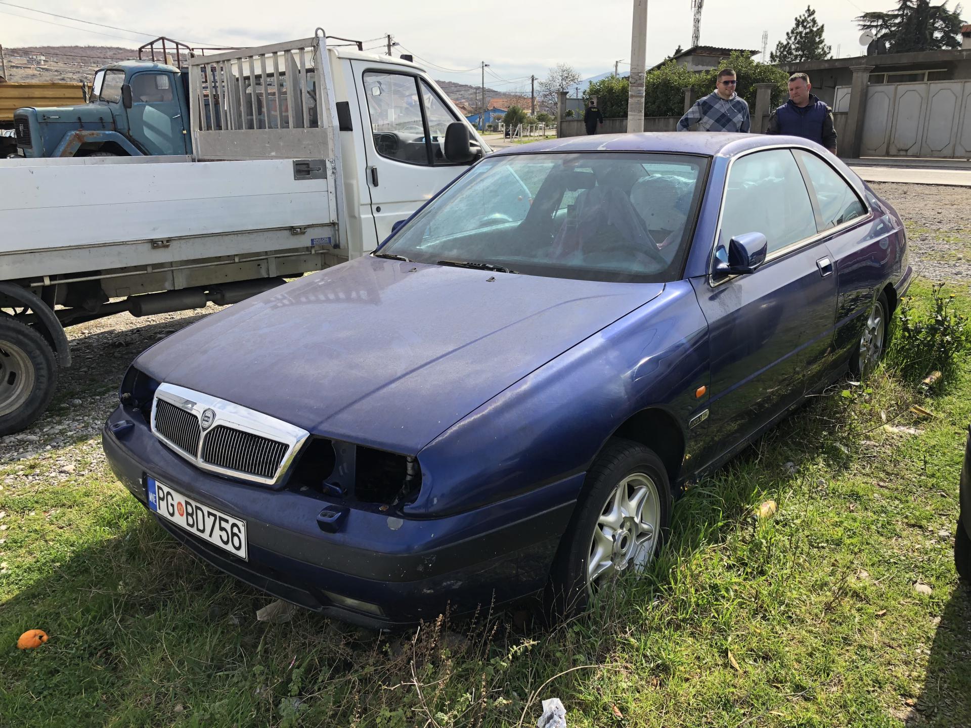

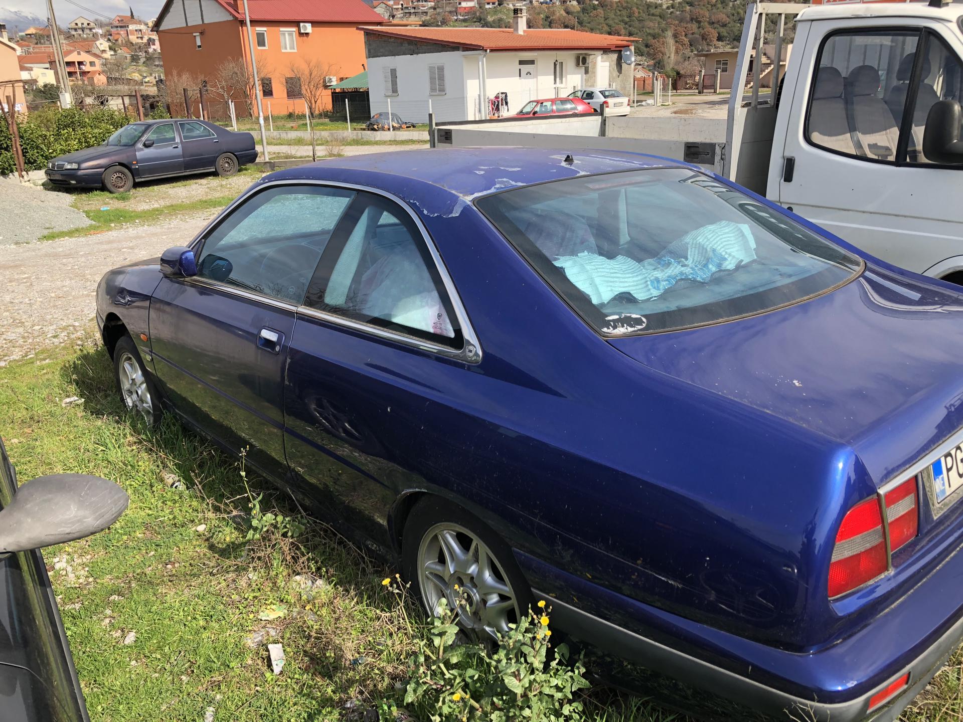

Zan Batist 399 Posted February 24, 2018 Zdravo ekipo, treba mi savjet.. Lancia Kappa coupe '98., nema motor (2.0t), medjutim donor je Kappa '01. sa 2.0 20V VIS motorom. Prodavac je majstor - trazi 1000EUR za auto (da odradi zamjenu motora), vidi se na slici i donor. Sto mislite o toj prilici obzirom da je auto vanvremensko? Moze li se ta procedura zamjene uradit kvalitetno (na copue-a kad se digne hauba samo kolijevka i trapovi)? Kakav je taj petak, iskustva - 155 PS (114 kW)? Quote Share this post Link to post Share on other sites

Zan Batist 399 Posted February 25, 2018 @Majstor_Paja, molim te, ti si kompetentan. "Lancia Kappa coupe '98., nema motor (2.0t), medjutim donor je Kappa '01. sa 2.0 20V VIS motorom. Prodavac je majstor - trazi 1000EUR za auto (da odradi zamjenu motora), vidi se na slici i donor. Moze li se ta procedura zamjene uradit kvalitetno (na copue-a kad se digne hauba samo kolijevka i trapovi)? Kakav je taj petak, iskustva - 155 PS (114 kW)?" Quote Share this post Link to post Share on other sites

Majstor_Paja 92 Posted February 25, 2018 4 hours ago, Zan Batist said: @Majstor_Paja, molim te, ti si kompetentan. "Lancia Kappa coupe '98., nema motor (2.0t), medjutim donor je Kappa '01. sa 2.0 20V VIS motorom. Prodavac je majstor - trazi 1000EUR za auto (da odradi zamjenu motora), vidi se na slici i donor. Moze li se ta procedura zamjene uradit kvalitetno (na copue-a kad se digne hauba samo kolijevka i trapovi)? Kakav je taj petak, iskustva - 155 PS (114 kW)?" Ne bih ti preporučio da stavljaš 2.0 VIS..Pre svega zato što taj motor nije išao fabrički u coupe, 2.4 recimo jeste..Moj ti je savet da nađeš originalan motor da ne bi morao da menjaš sve jer niti je mali posao niti vredi..Veruj mi. Quote Share this post Link to post Share on other sites
Zan Batist 399 Posted February 26, 2018 (edited) Ok @Majstor_Paja, hvala.. to bi majstor-prodavac radio, ne bi ja glavoboljio oko organizacije.. Inache, mjenjao bi sa motorom komplet instalaciju, kompjuter, mjenjac... Jesi li imao Lanciu sa tim motorom? Edited February 26, 2018 by Zan Batist Quote Share this post Link to post Share on other sites
Majstor_Paja 92 Posted February 26, 2018 Imao sam, šta da ti kažem, to je najslabiji motor koji je išao u Kappu od benzinaca, tromiji je u nižim obrtajima..Meni je sad mrtvak jer sam posle imao 2.4 i 20v turbo sada tako da kad bih ponovo seo u nju ne bi mogo da budem merodavan što se tiče toga..Ako tebi odgovara ali uvek sam protiv karabudženja jer taj motor nije išao fabrički u njega.Nađi i stavi 2.4 20v to ti je moj savet jer se taj motor ugrađivao u coupe.Što se 2.4 motora tiče, daleeeeeko je življi od 2.0 , ima dobar obrtni moment a pretvara se u životinju od 2800 obrtaja..Imao sam dva primerka, oba su išla odlično ali, turbo je turbo Quote Share this post Link to post Share on other sites
