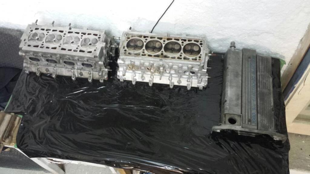

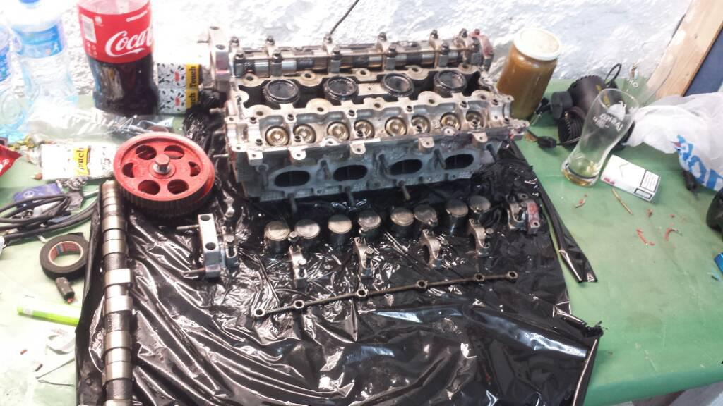

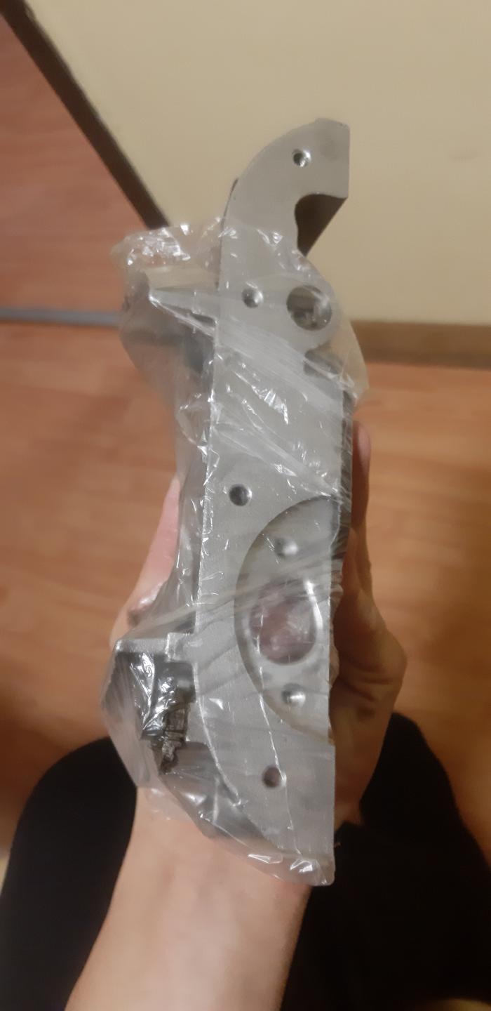

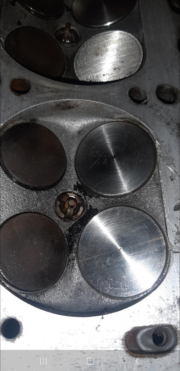

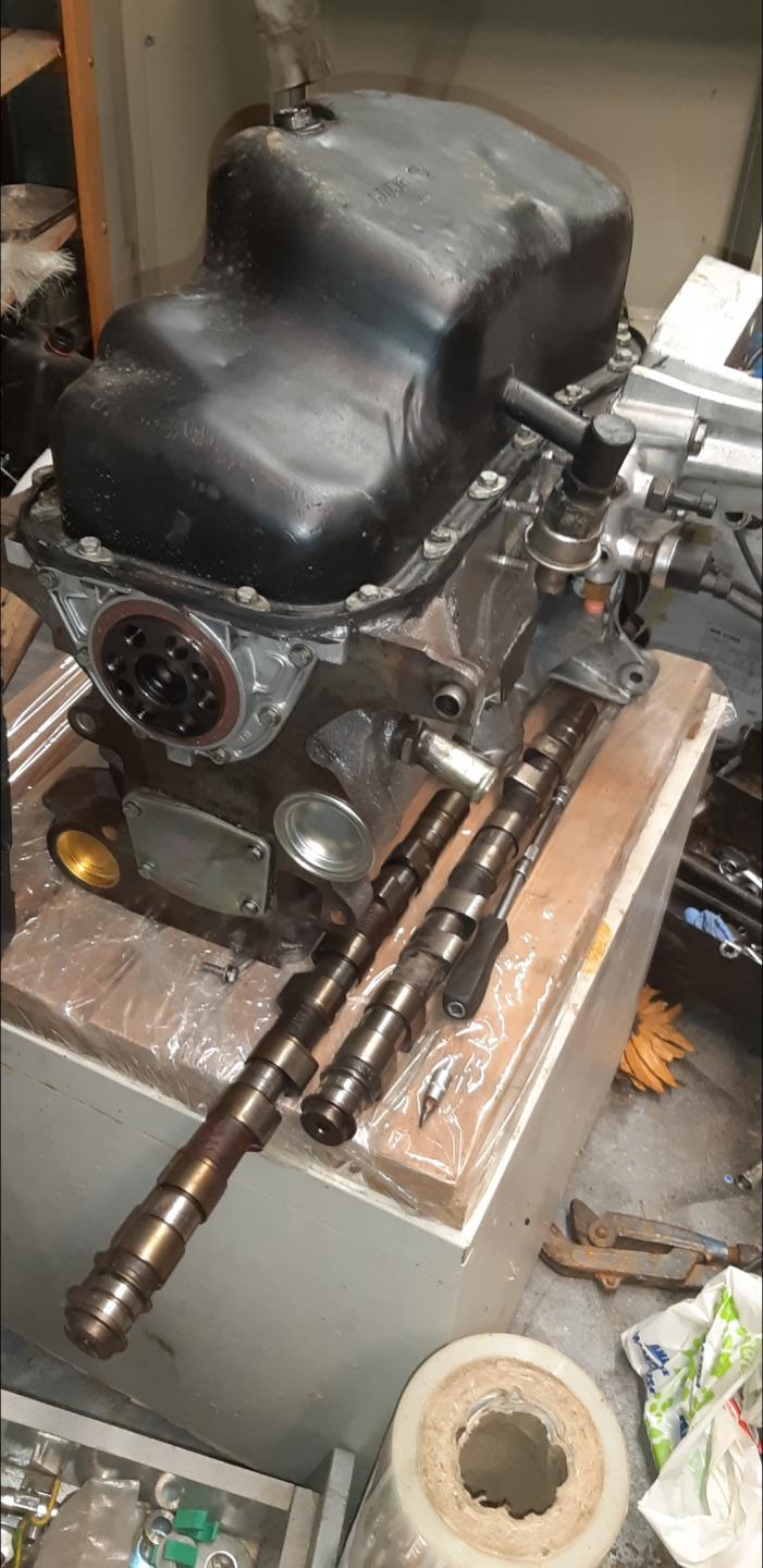

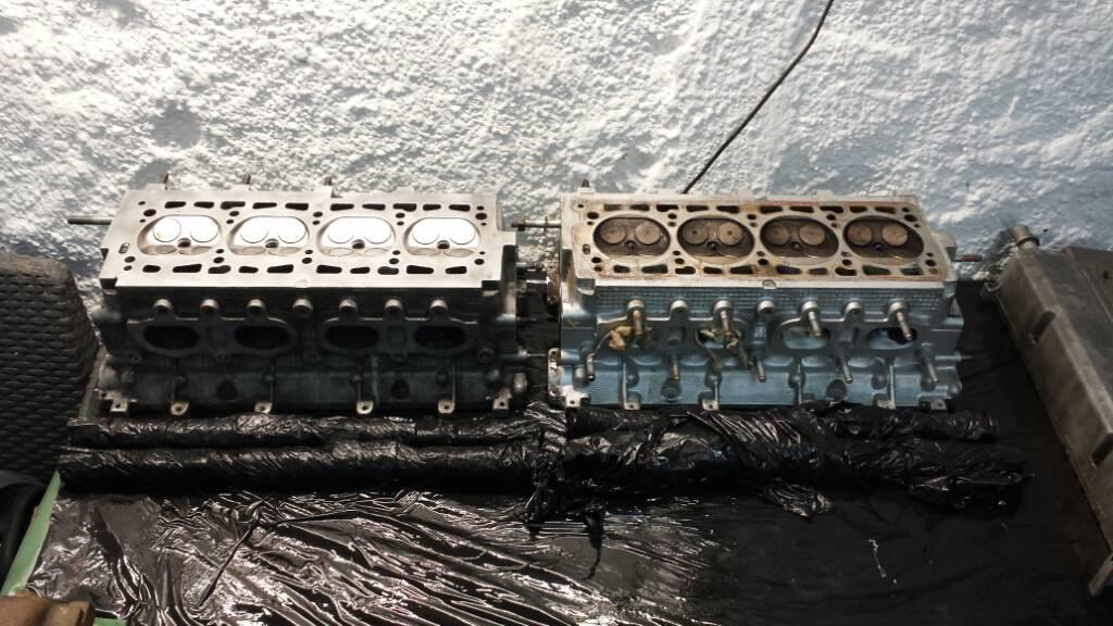

ViktorBG 84 Posted January 10, 2018 Sprema se za 402 Krenuo sam da radim glavu, idu veci ventili, opruge jace, poliram... Bregaste idu usisna od atmo na usis, a usisna od 16vt na izduv... 1 PremieRacing reacted to this Quote Share this post Link to post Share on other sites
PremieRacing 6197 Posted January 10, 2018 (edited) Ti baš ne umeš da se vozaš sa ispravnim i sklopljenim autom Sklopi, pali na pola ključa, proba, dobar je, rasturi. Šrafovi su ti svi već za menjanje, ne vraćaj stare na tu glavu sad Edited January 10, 2018 by PremieRacing Quote Share this post Link to post Share on other sites

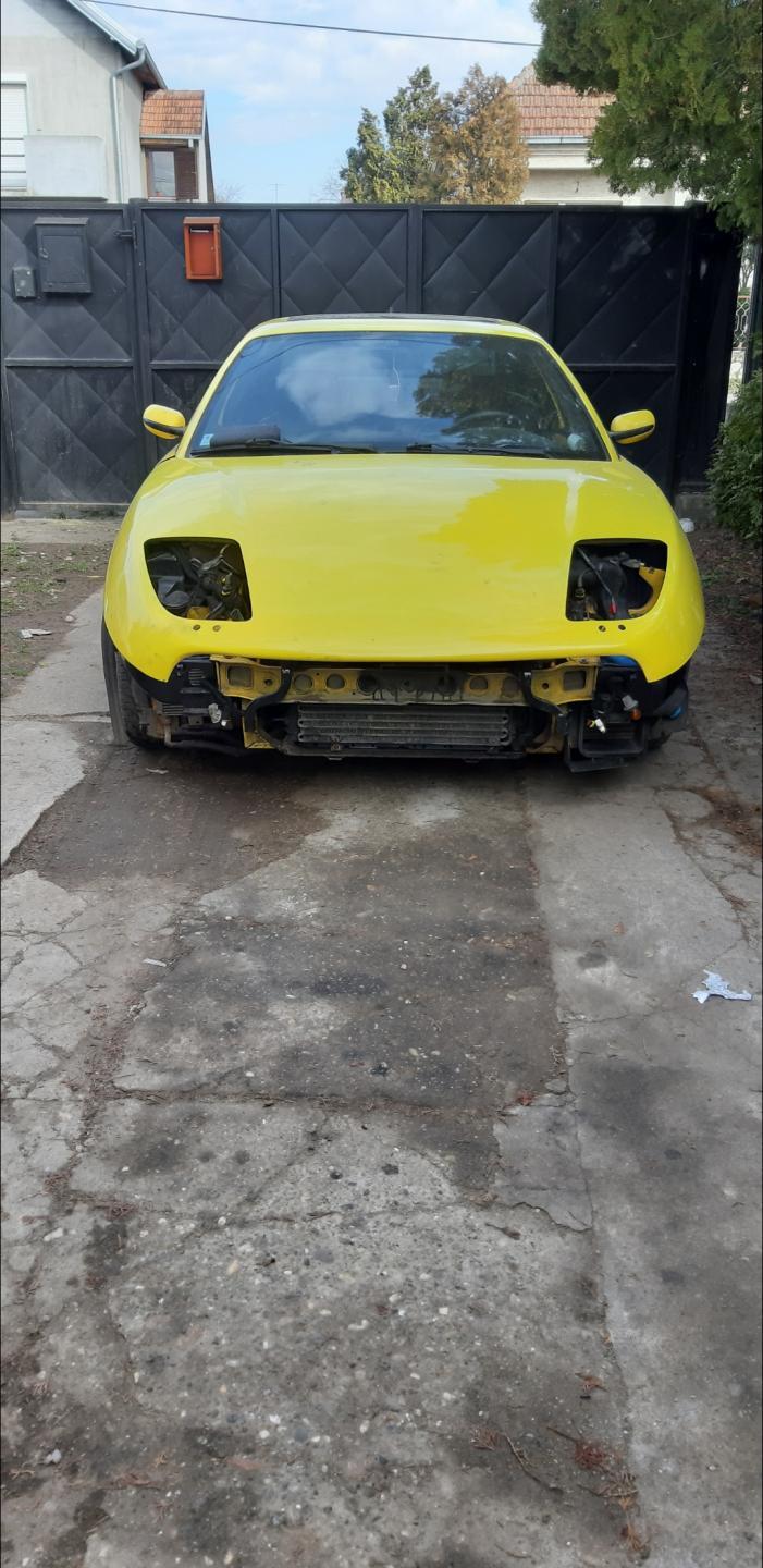

DraganUS 450 Posted January 10, 2018 U koju šasiju pakujes ovo? Quote Share this post Link to post Share on other sites
ViktorBG 84 Posted January 10, 2018 Uzimam još jedan Coupe Quote Share this post Link to post Share on other sites

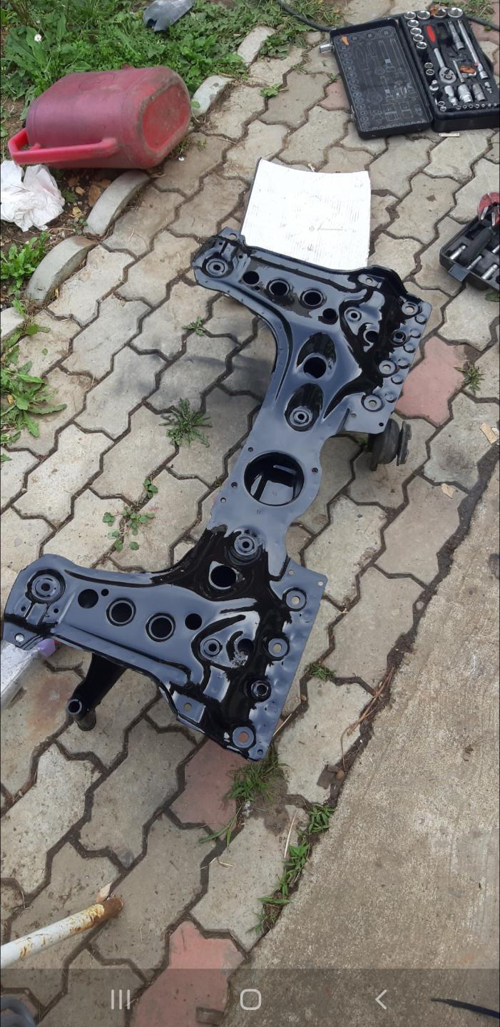

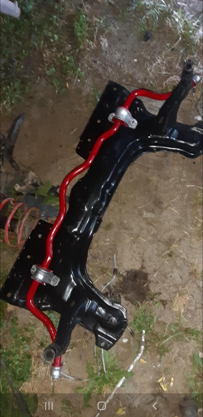

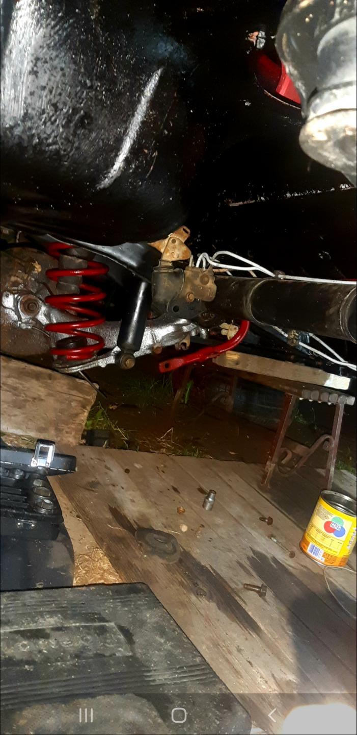

ViktorBG 84 Posted January 12, 2018 On 1/10/2018 at 10:03 AM, PremieRacing said: Ti baš ne umeš da se vozaš sa ispravnim i sklopljenim autom Sklopi, pali na pola ključa, proba, dobar je, rasturi. Šrafovi su ti svi već za menjanje, ne vraćaj stare na tu glavu sad Hahaha, nije daleko od istine Nikad nije dosadno sa ovim motorima, treba od nedelje da nosim gomilu srafova, podloski i ostalih delova na zuto cinkovanje, da se malo obnovi.. Napreduje napreduje projekat Quote Share this post Link to post Share on other sites

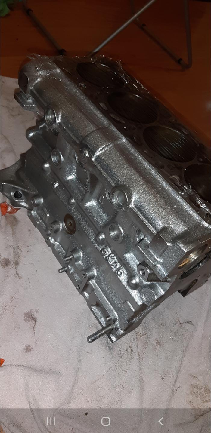

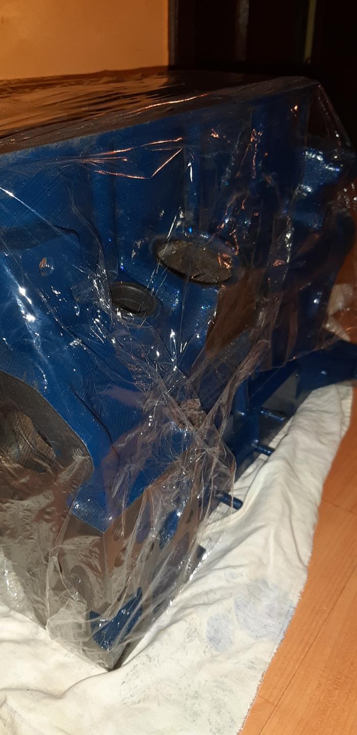

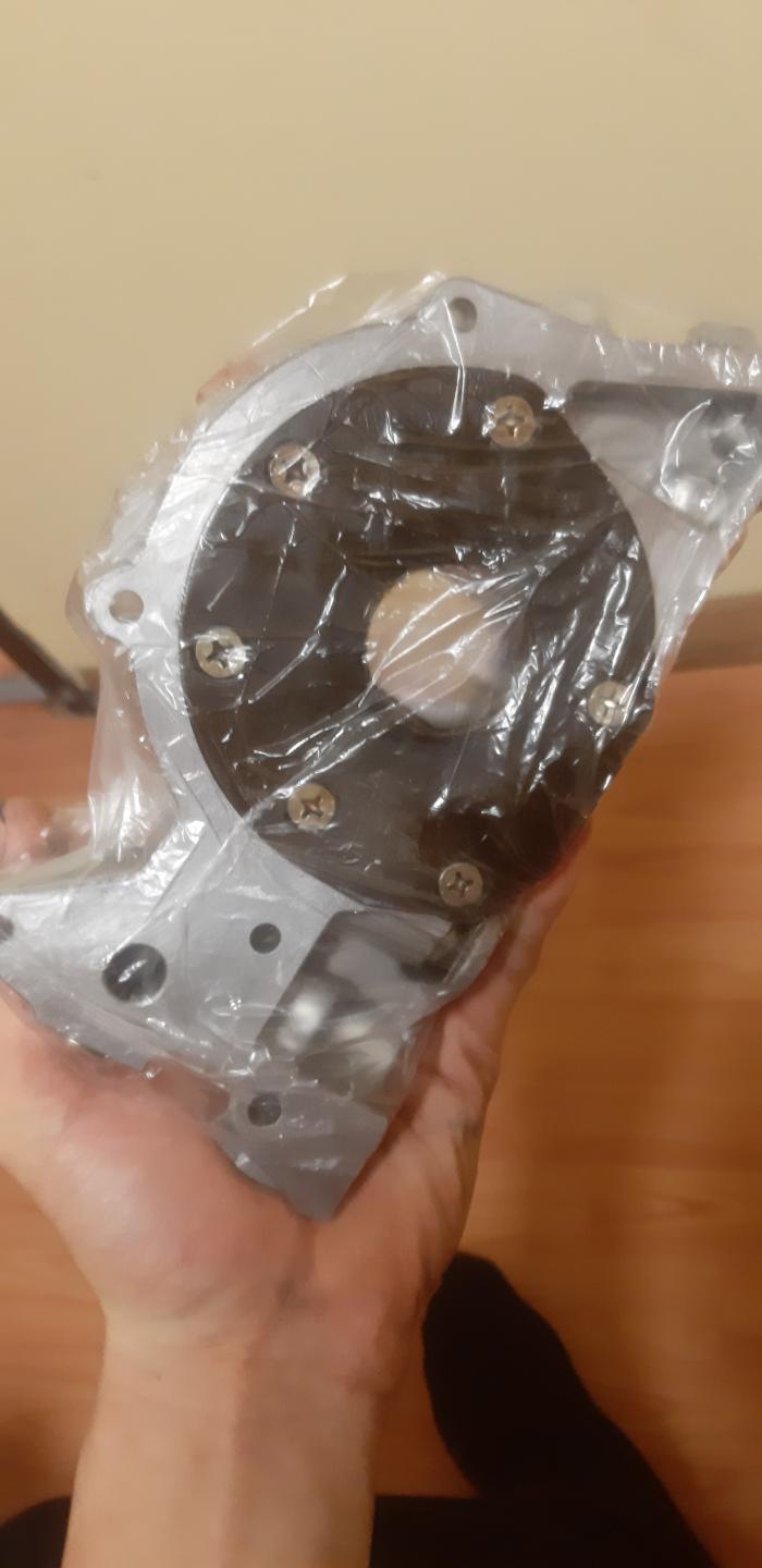

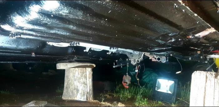

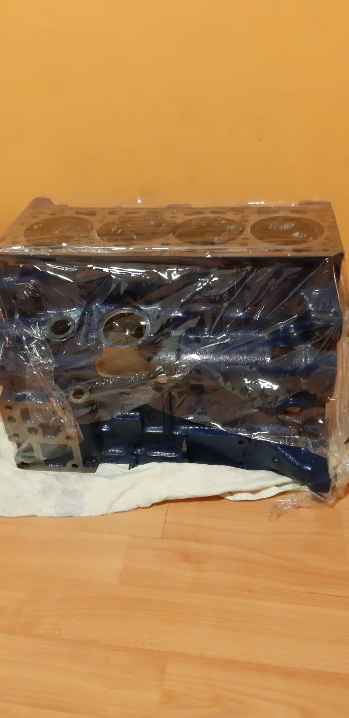

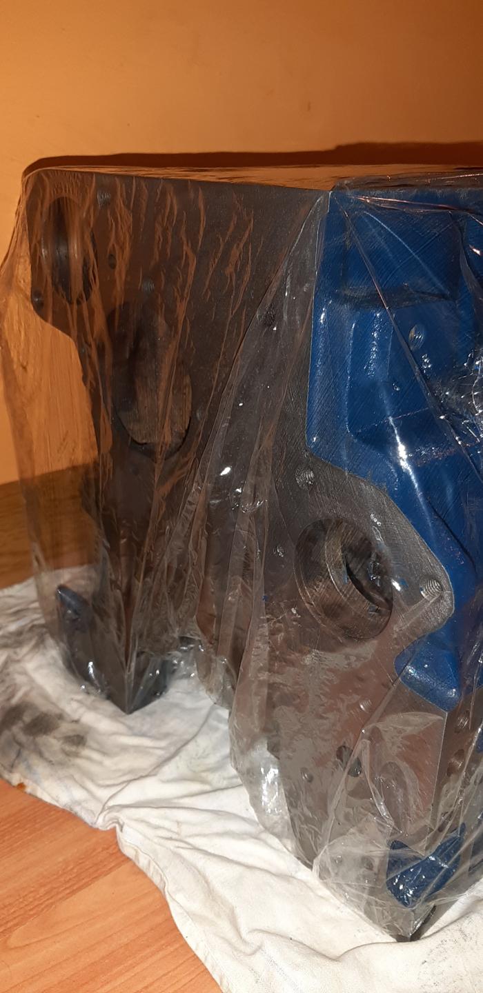

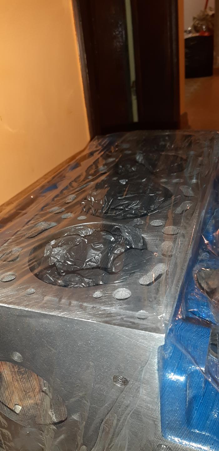

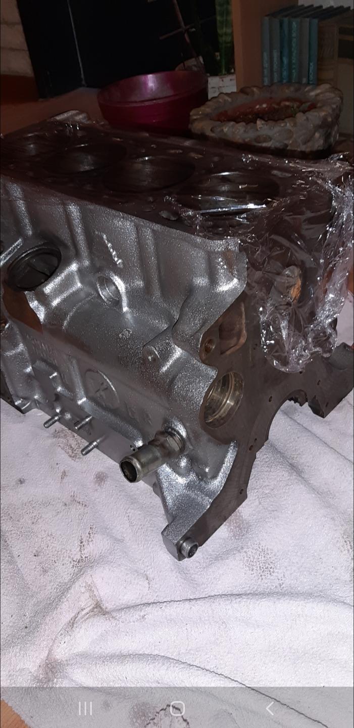

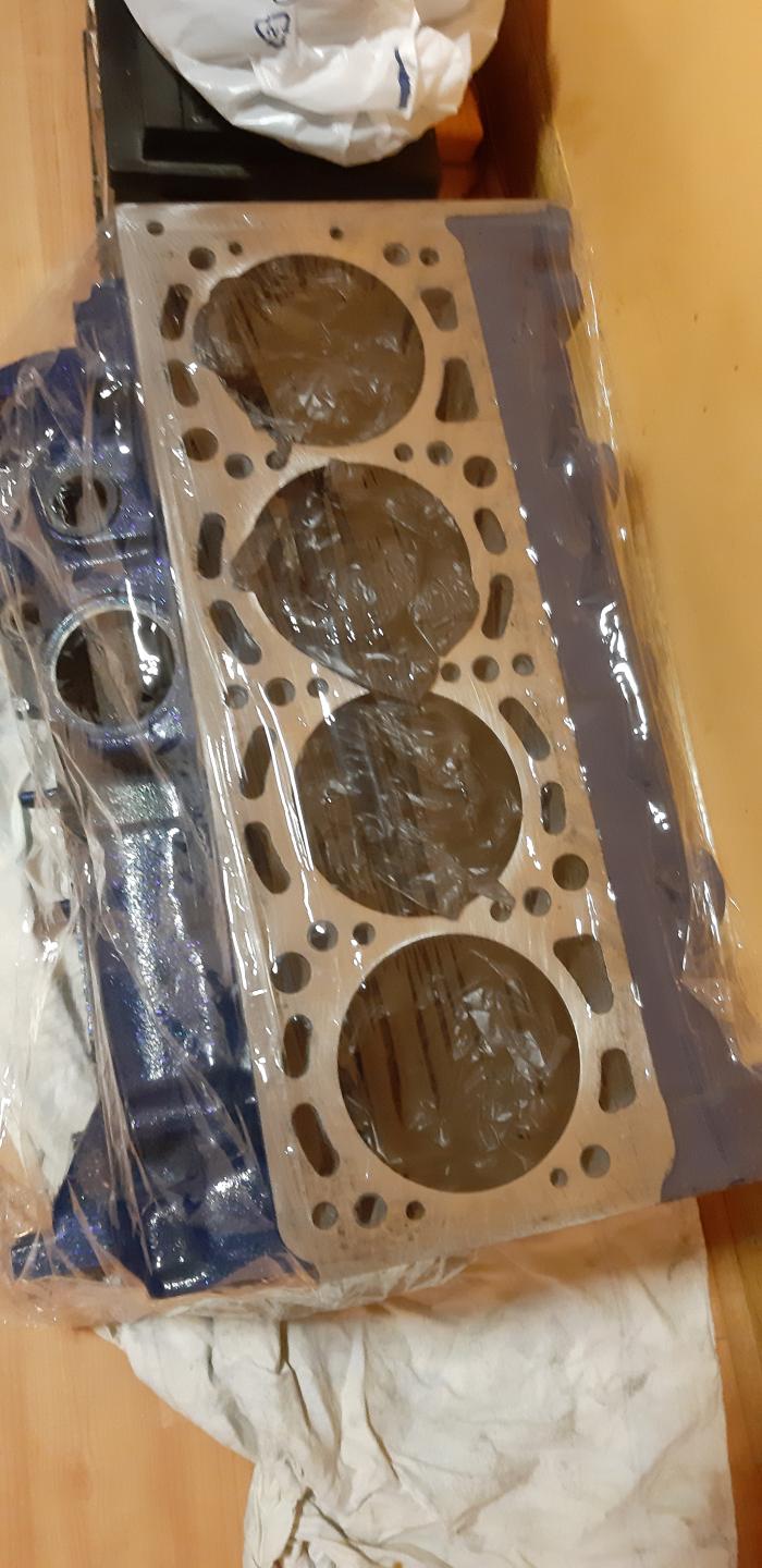

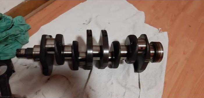

ViktorBG 84 Posted March 27, 2020 Blok na ravnanju i razbusivanju bio. Sad je na 84.4. Nova pumpa ulja, izvadjeni balanseri i zavareni njihovi uljni kanali. 1 horvat reacted to this Quote Share this post Link to post Share on other sites
horvat 7011 Posted March 27, 2020 Gde si nabavio novu pumpu ulja? Nisam ekspert za 20v, ali koliko cujem, to im je najveca mana ? Quote Share this post Link to post Share on other sites
ViktorBG 84 Posted March 27, 2020 Ima uljne pumpe na deltaintegrale.com Quote Share this post Link to post Share on other sites

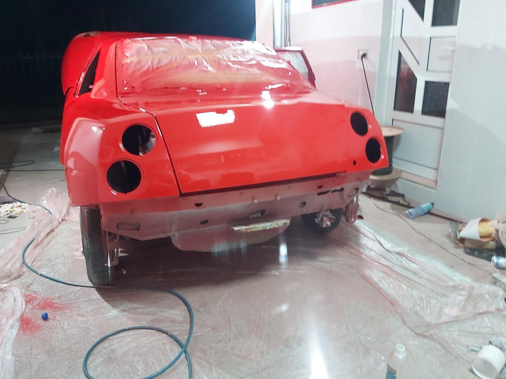

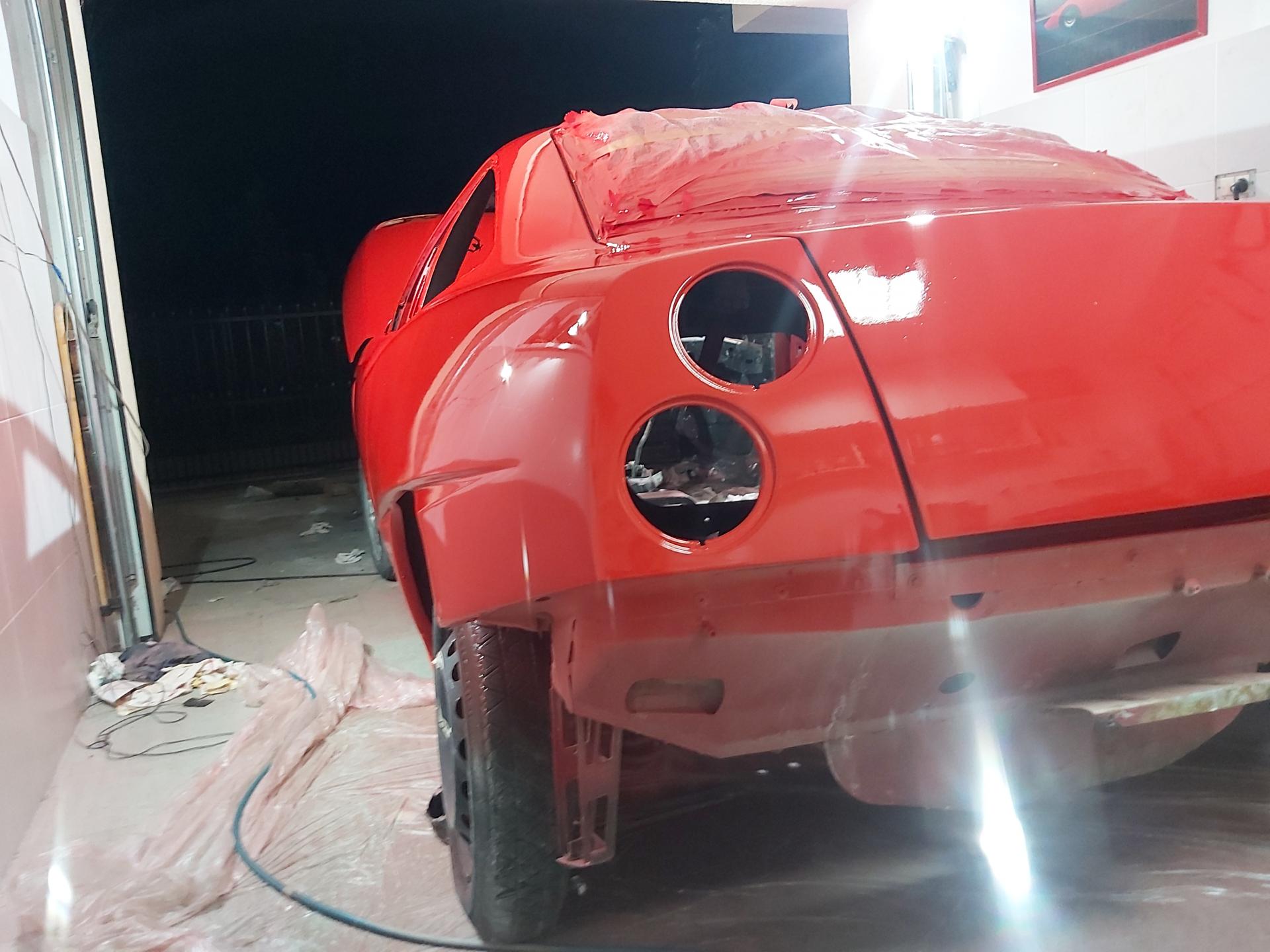

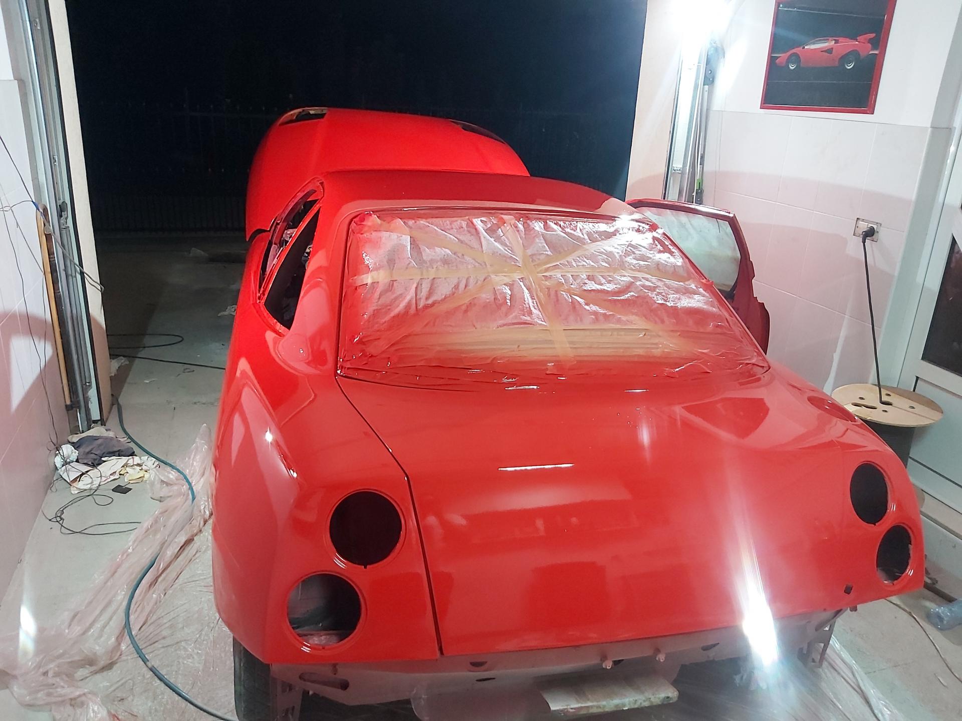

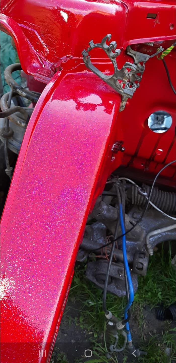

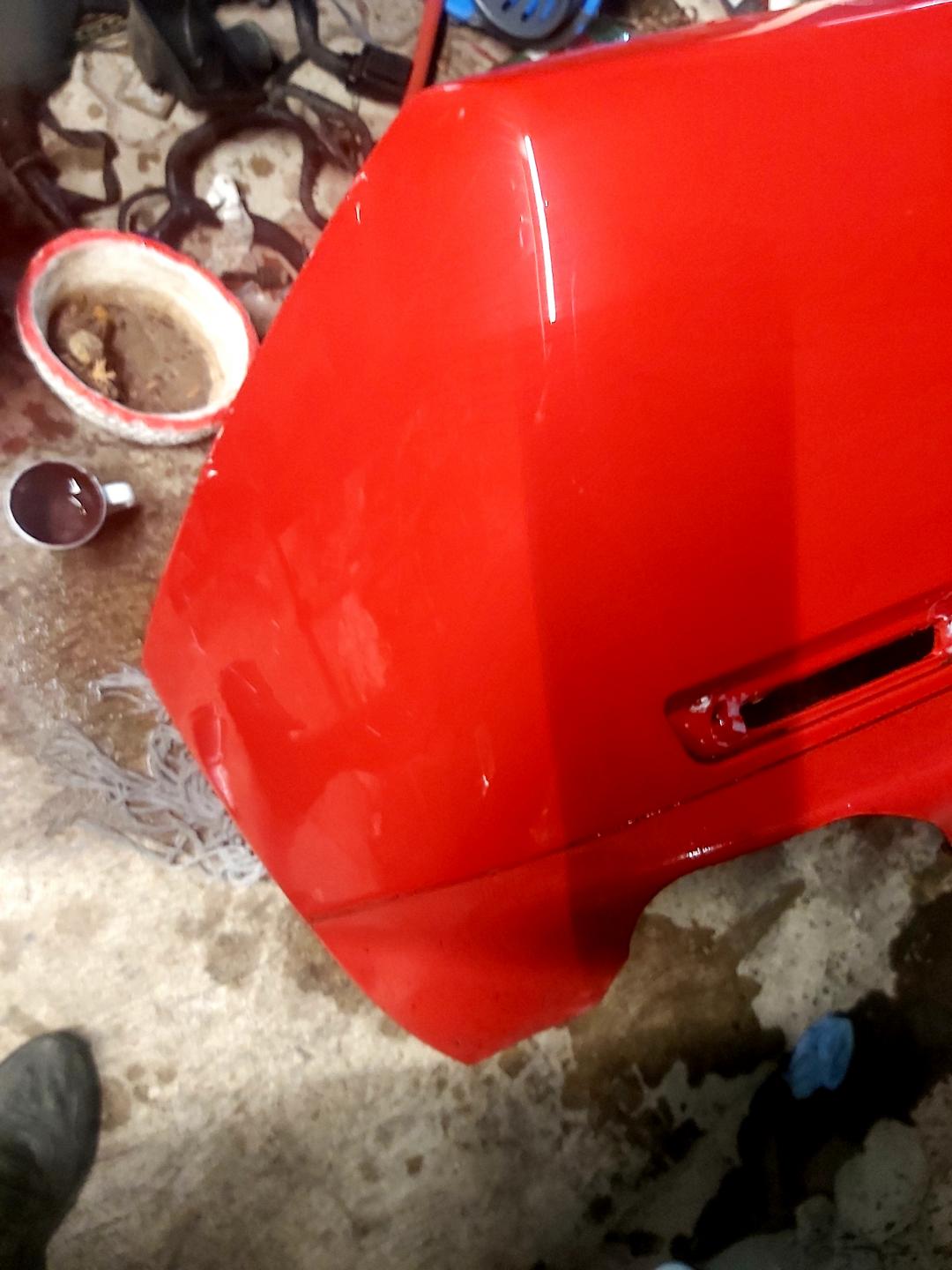

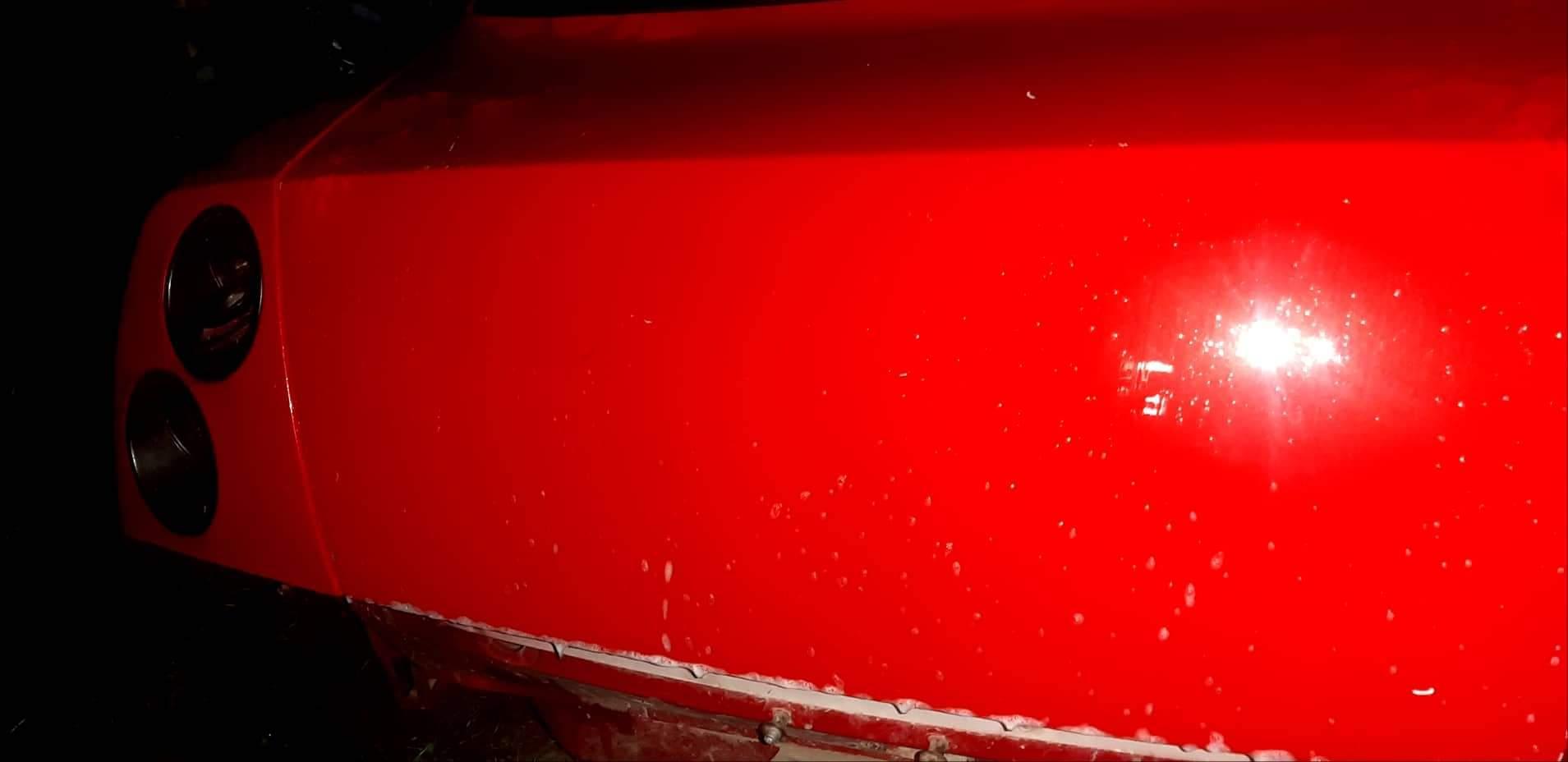

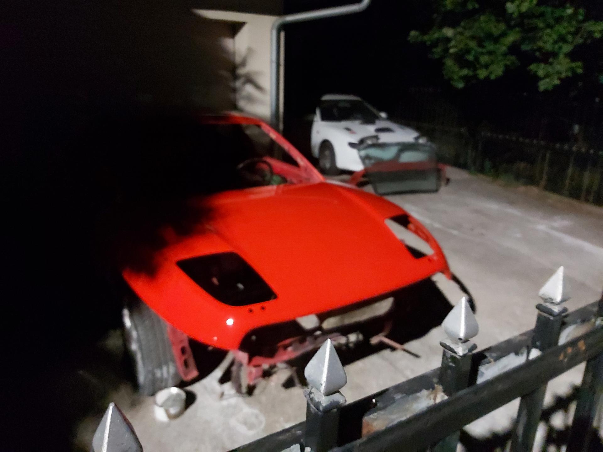

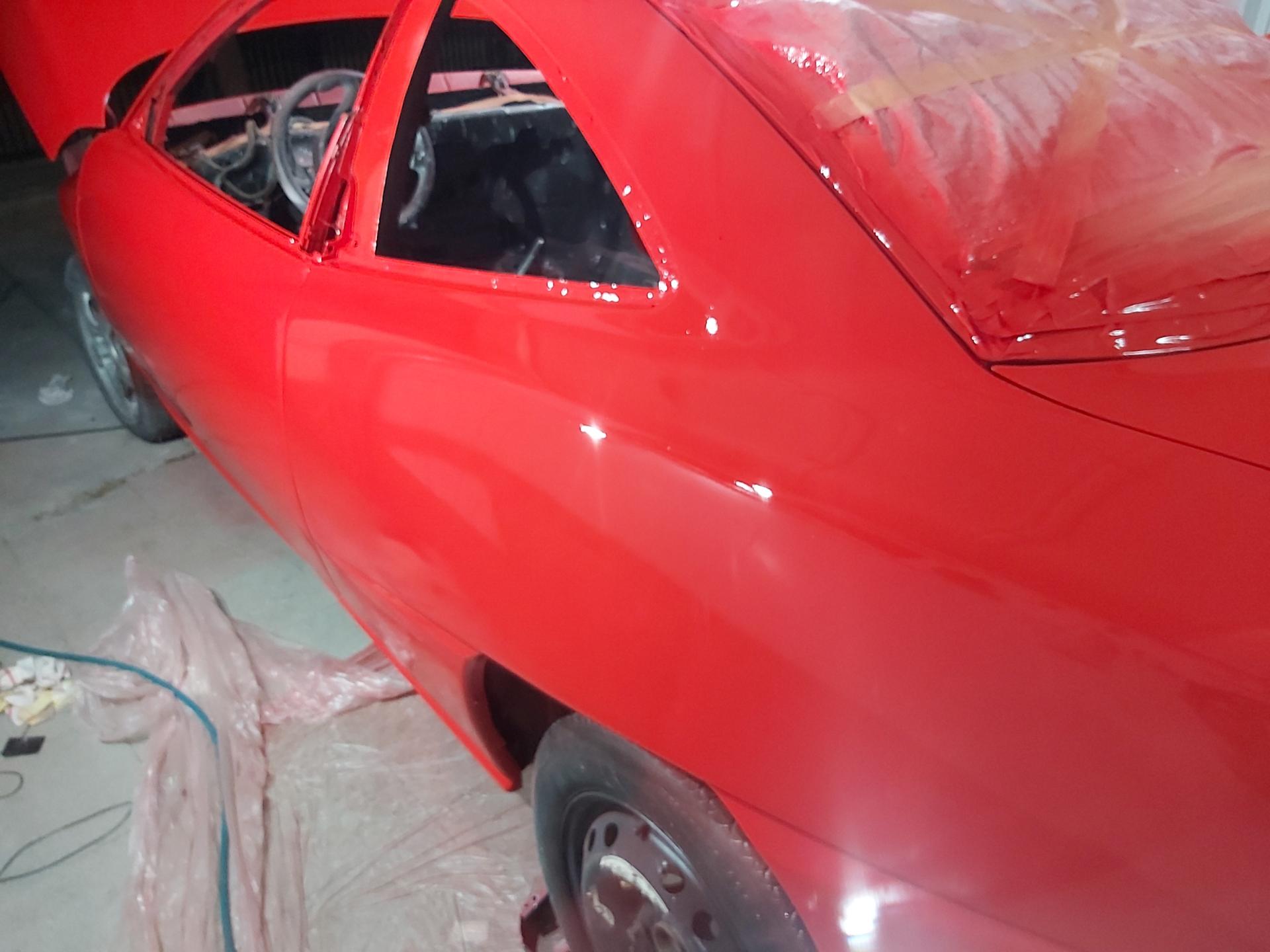

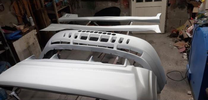

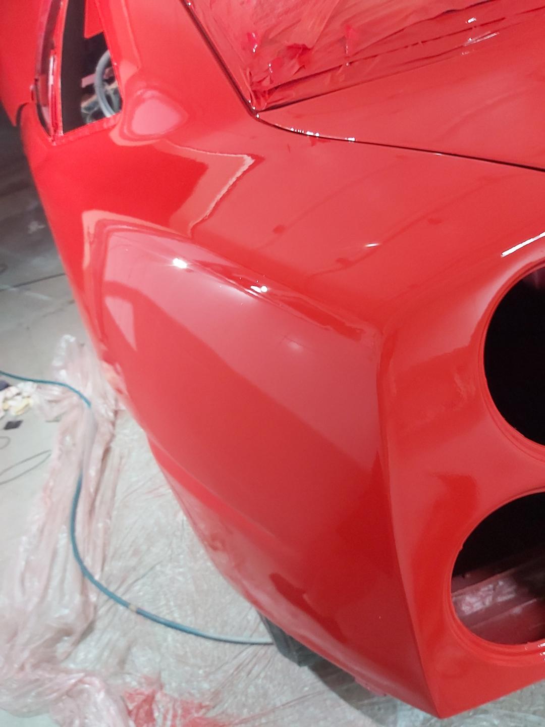

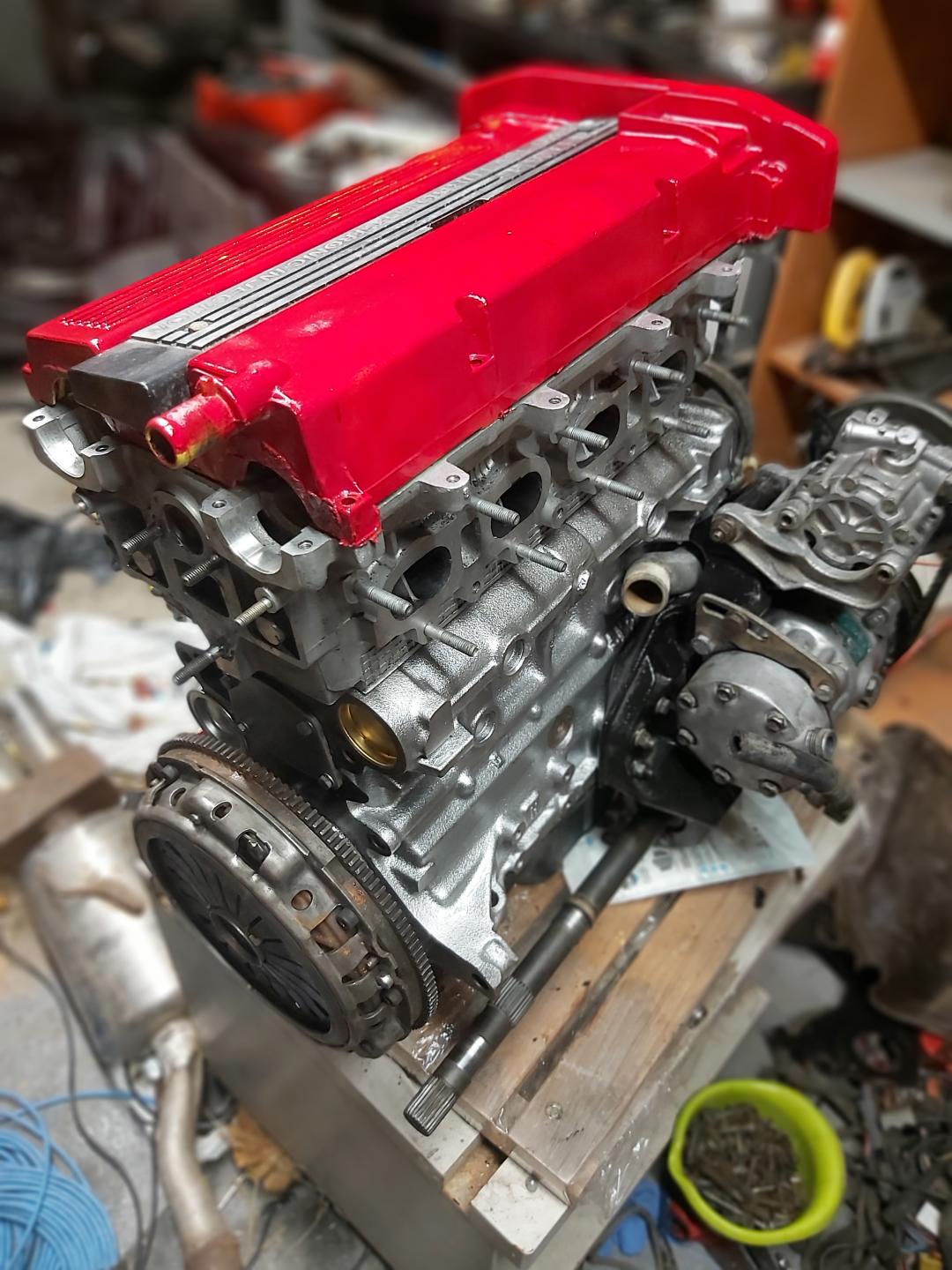

ViktorBG 84 Posted August 19, 2022 Ofarban i crveni u Rosso Scuderia Ferrarijevu boju, 3 sloja baze, 5 sloja laka maxmayer. Uskoro poliranje i sklapanje ostatka. Motor spreman. 6 Milutinac, dach@, Bingodalton and 3 others reacted to this Quote Share this post Link to post Share on other sites

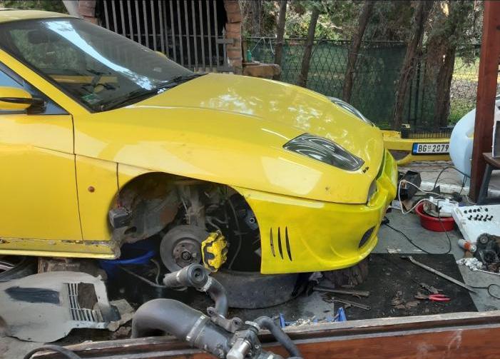

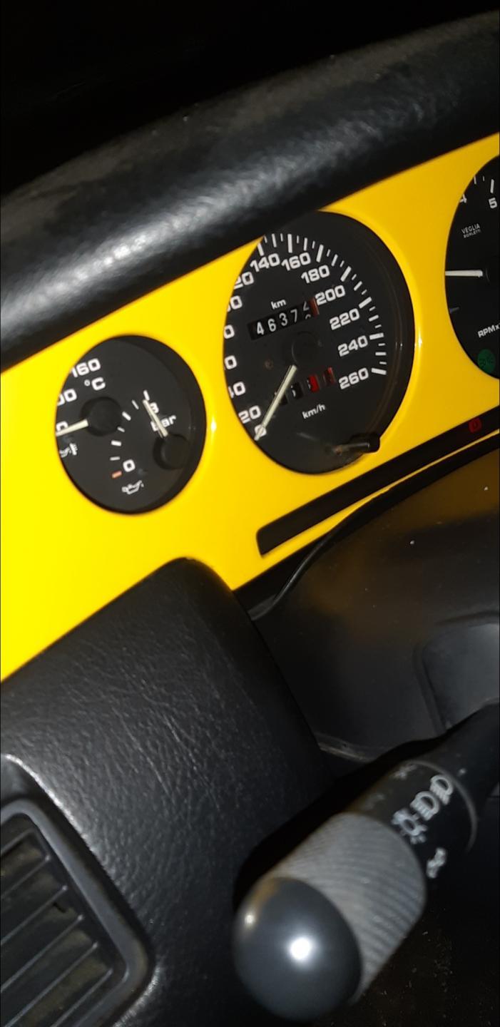

ViktorBG 84 Posted December 17, 2022 Radi dobro, sad je u periodu razrade. Sve novo na autu skoro. Samo tabla da se zameni, ne rade obrtaji 1 PremieRacing reacted to this Quote Share this post Link to post Share on other sites
