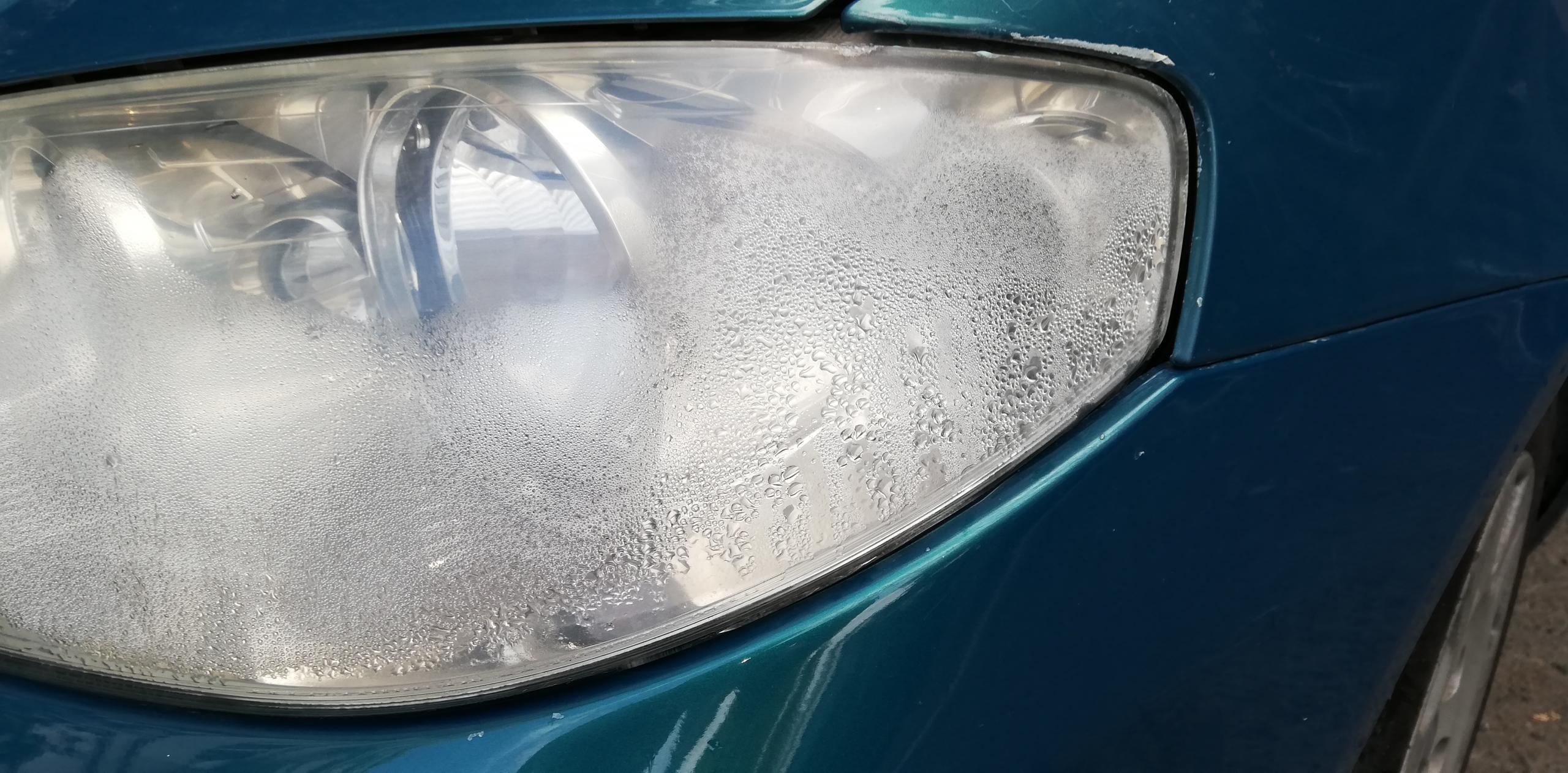

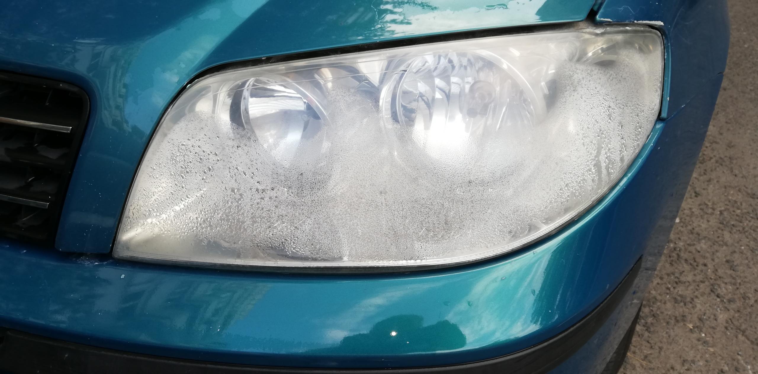

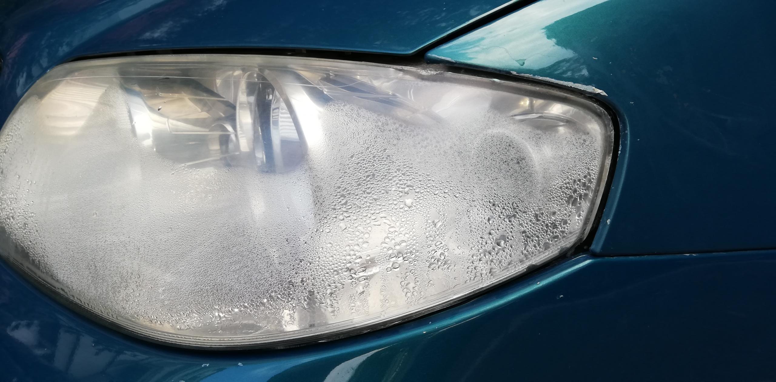

Sta li je ovde u pitanju,to sam video pre neki dan kad je padala ova kisa.Auto kupljen pre par nedelja,a ovaj kondez smo tek sad primetili,tj posle ove kise.Poklopac postoji,to je jedino sto znam.Bio kod drugara pre 2 dana,on skinuo sijalicu i kroz tu rupu probao da provice zicu sa krpicom na kraju da bi obrisao kondez a najvise zbog toga sto kaze ostaju mrlje kad nestane kondenz.Ali nije uspeo pa smo odustali,sad cekamo da kondenz ispari pa da vidimo.Bas odvratno izgleda.
P.S. dal da namazem silikonom ivice poklopca zbog boljeg dihtovanja?

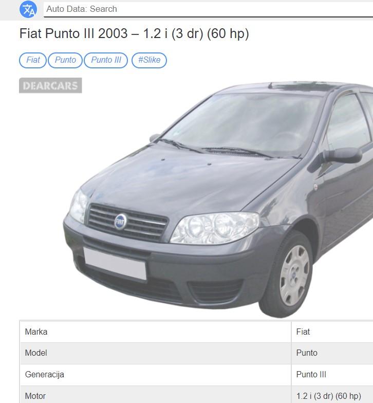

Punto 3,2005,1.2
Edited by mitros
Lose dihtovanje poklopca, lose dihtovanje izmedju "stakla" i kucista fara, postojanje neke mikro-pukotine na istim... Moze svasta da bude. Proverite i kako se i kuda sliva voda sa gornje strane ivica haube. Da tu negde nije nasla put, a lose dihtovanje fara.
Inace nije preporucljivo provlaciti kojekakve zice i zbog grebanja i da ne ostane nesto u faru. Najlakse je otvoriti poklopac i upaliti svetlo ili jednostavno okrenuti auto ka suncu. Ako je cist kondenz u pitanju, ne bi trebalo da ostaju bas neki tragovi unutra.
9 minutes ago, mitros said:
Punto 3,2005,1.2
PS: Punto 3 ne postoji ;) , ovo je Mk2b.
E, ako su ti u BeoCar rekli tako, onda mora da je "trojka" :D . Pojedini ga tako kod nas cisto zargonski "krste" (da bi razlikovali Mk2 sa uskim farovima i buljavog), sto je svakako netacno i vidi se po modelima.
Type 176 ti je bio Punto Mk1.
Iza njega, Type 188 je bio Mk2. A imao je Mk2a, Mk2b (facelift) i Classic verzije.
Punto Mk3 ne postoji (ako gledas fabricku Fiatovu, a ne BeoCar :) nomenklaturu).
Grande Punto je vec bio Type 199.
Ne kazem da ga tako kod nas kolokvijalno (i nepravilno) ne zovu - nego da Punto 3 zvanicno ne postoji :) . Sve to sto kacis je Mk2b.
Ako postoji Punto Mk3 - slobodno neka ti iz BeoCar napisu njegov fabricki Fiatov kod modela.
Pa postavi ovde, da vidimo da slucajno nije (takodje) Type 188 ;) - isto kao stariji Mk2a ili noviji Classic.
Hocu da kazem da su sva tri Type 188, sa istom platformom, tj. Punto Mk2.
To bi bilo slicno kao kada bi za facelift (restyle) Nuova Bravo rekao da je Bravo 3. Koji naravno ne postoji - samo Type 182, 1995-2001 i novi Type 198, 2007-2014 (pre i posle restyle).

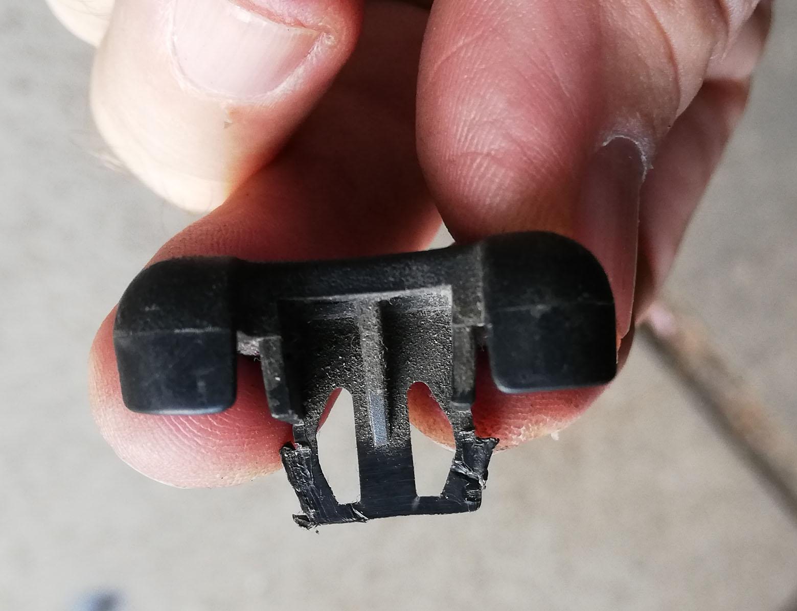

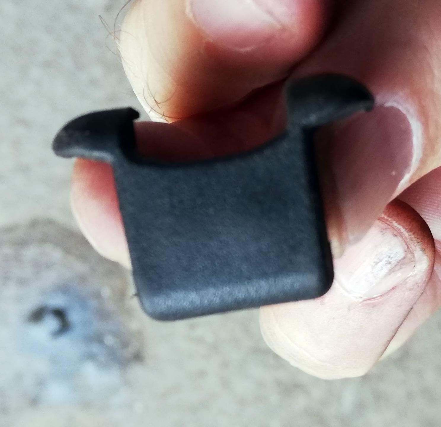

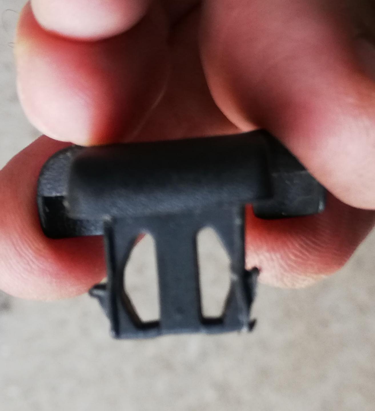

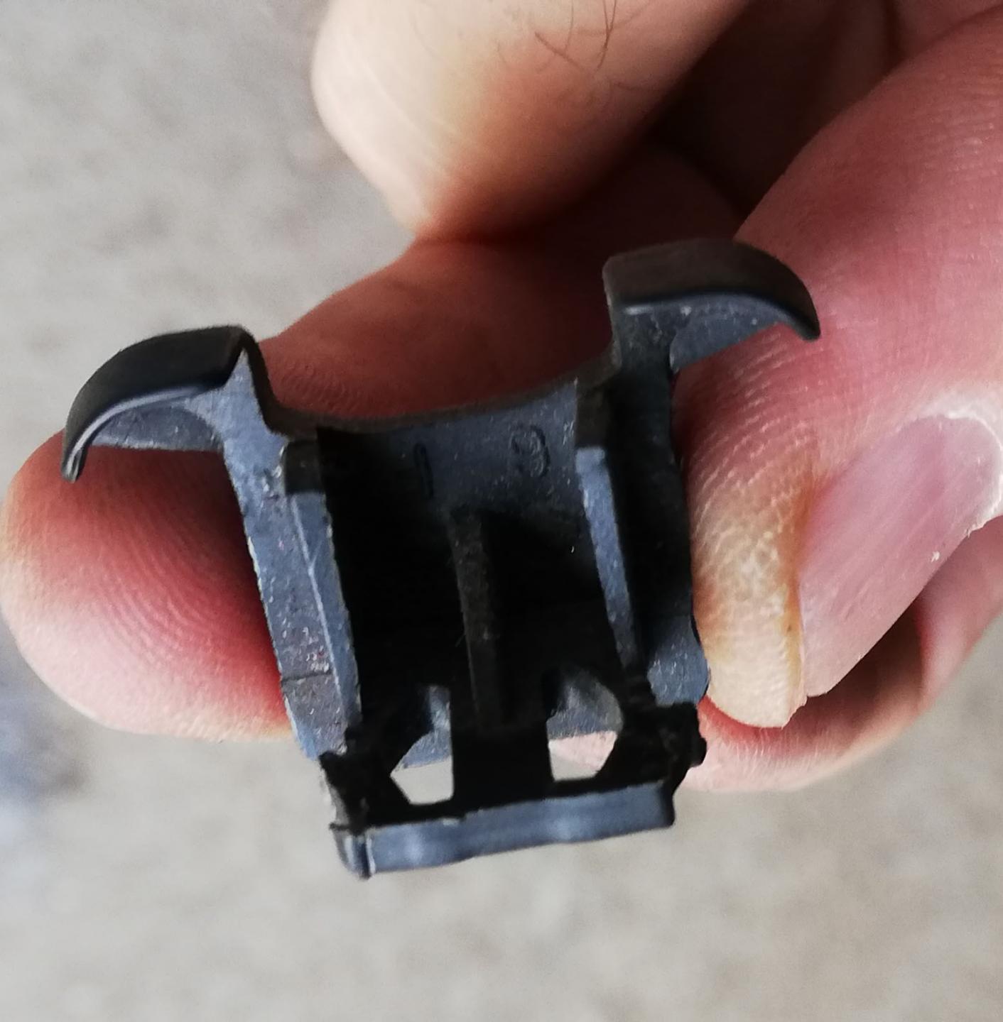

zaboravih da dodam,dok sam to radio na zadnjoj polici se pojavi ovaj plasticni deo,a mozda je bio od ranije,ali ne znam sta je i od cega je?

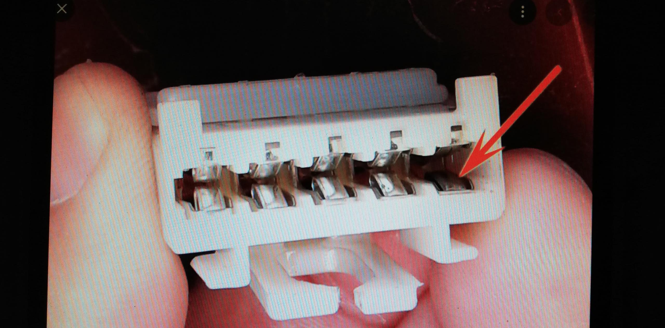

Ja sam isto imao problem sa tim dzekom na mom puntu.
Mesec dana unazad me zaj....a i alarm i parking senzori koji se pale cim stisnem kocnisu ili dam migavac,,,
Skinuo sam desnu plastiku sa sijalicama (ona dva velika srafa sto se skidaju iznutra mogu da zapocnu da se odvrcu gedorom 17, onda moze i rukom).
Kad sam skinuo konektor naravno vidim da je kod crne zice cve nagorelo i crno, verovatno od kontakta koji nije bio dobar.
Sve lepo osmirglam, oba konektora, i muski i zenski i malo nategnem malim srafcigerom kontakt kod crne zice, bio bas labav.
Naprskam kontakt sprej i nema vise problema ni sa alarmom ni sa parking senzorima.
Masa hoce da zeza tako.
Kako si ošmirglao konektor iznutra?KOd mene je konektor kod crne žice skroz nekako RAZLOKAN,jedino da ubacim čačkalicu da bi ga nategao...:rant:
Svaki od pinova (na vecini konektora) ima metalni jezicak, kojim moze da se izvuce iz plastike dzeka. Ako nesto treba da se sredi, nategnu kontakti, promeni sam pin ako je samo on unisten, itd...
Crna zica je masa, ono sto ti je Mica vec napomenuo. A upravo je masa bila problematicna na tim matorim Fiatima. Puntici su pogotovo poznati po tome i "šaranju" svetala u zadnjoj stopci.
Nemojte se igrati sa kojekakvim cackalicama i papiricima, nego sredite to ljudski ;) .
Ako pin moze da se izvuce pojedinacno, mozes sa nekog polovnog, odsecenog dzeka npr.
Nove ISO pinove (doduse za muziku) uzimao sam u Kanibalu u Piramidi, imao je i Velteh...
Moze da se pogleda da li imaju nesto slicno ili kvalitetnije.
Ne rekoste mi,sta li je ovo?
