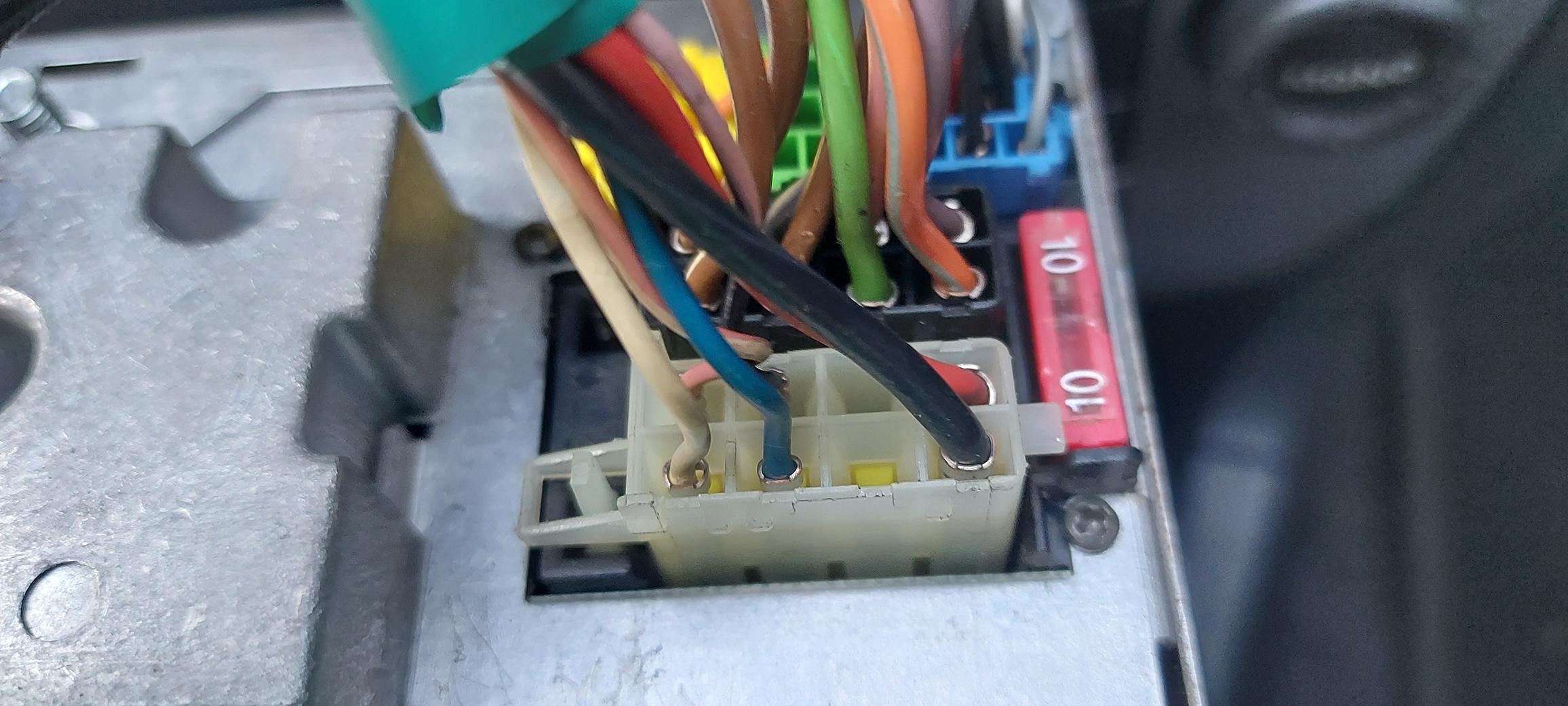

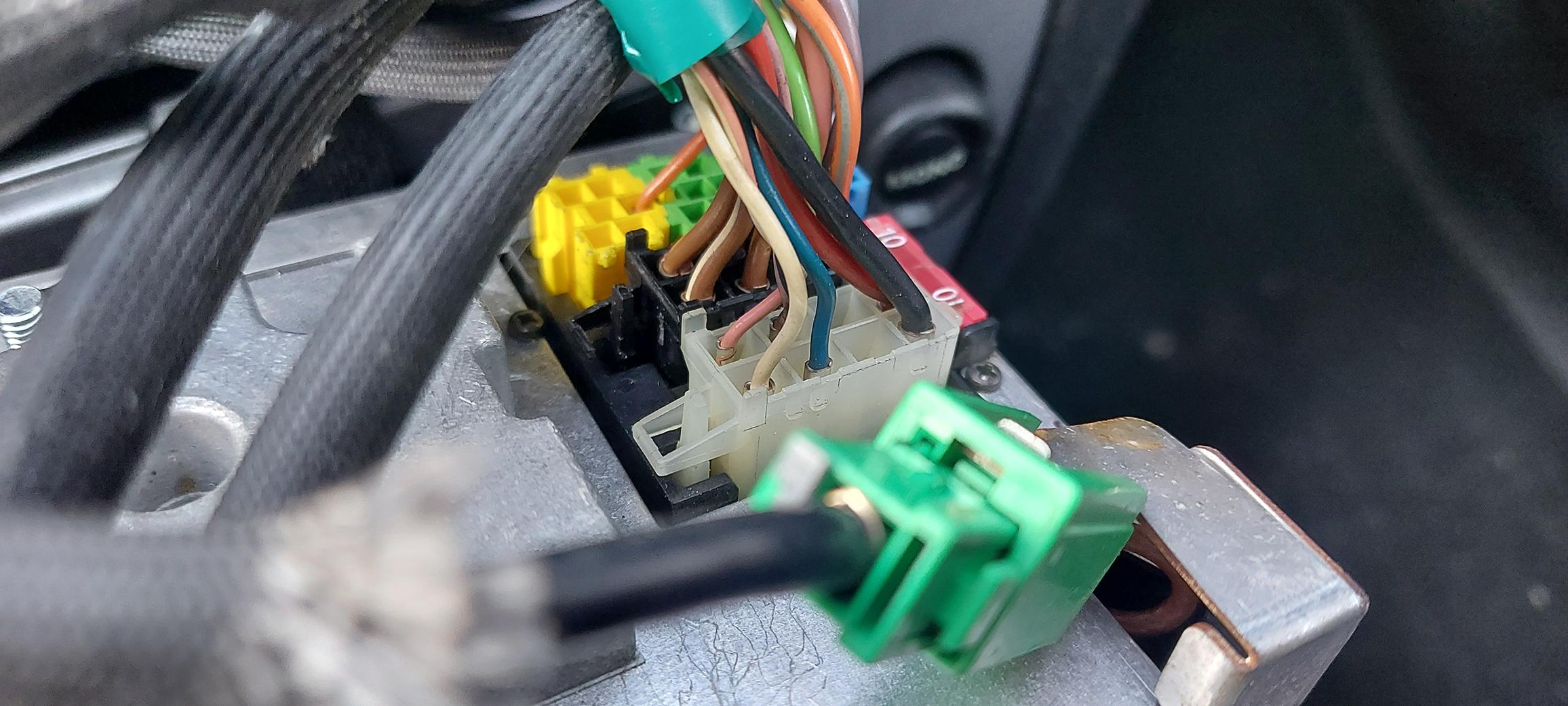

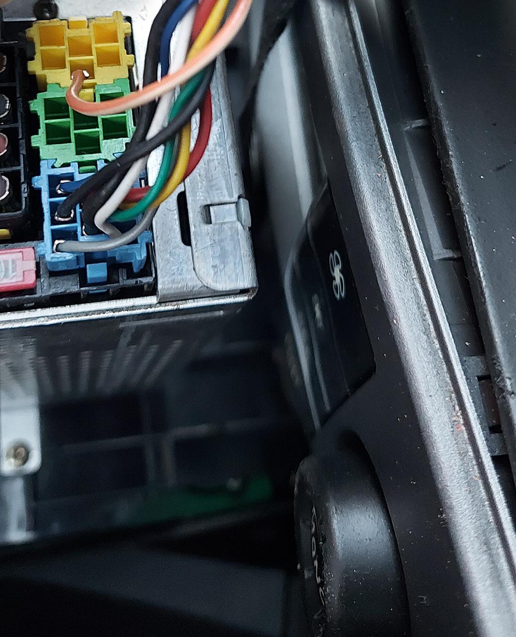

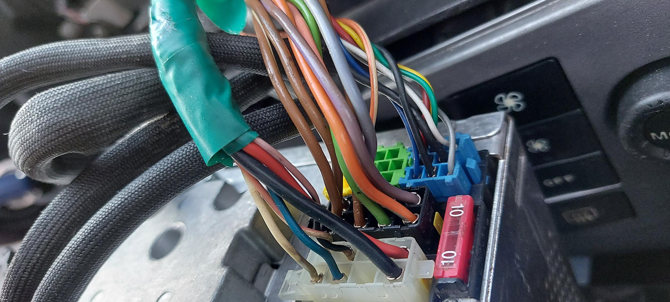

Drugovi borci,treba mi pomoc oko fabrickog vufera za stila,juce sam ga kupio,gledam ove seme koje su okacene i mucim se,iskreno
Prvi problem je sto nemam izvedenu fabricku  instalaciju za vufer,imam stila sa troje vrata,a izgleda da imam izvedene zice sa multimedije,samo ne znam dokle su te zice isle,kad ih nema u gepeku
okacio sam slike gde pin 2 u ISO A konektoru ima vec izvedenu zicu,i pin 6 u Mini ISO konektoru ima vec izvedenu zicu..ako su krenule te zice iz medije kako ih nema u gepeku??
20210304_064021.thumb.jpg.61fb94aee5d74f2ef6019939ae49d7bc.jpg 20210304_063926.thumb.jpg.3486041e733a9f8f91454df50d4de6c5.jpg 20210304_063945.thumb.jpg.99bf6674b6c6d19c2ddc57a9b6b5556e.jpg
20210304_064021.thumb.jpg.61fb94aee5d74f2ef6019939ae49d7bc.jpg 20210304_063852.jpg
Drugo pitanje je,na 2 strani teme ,druga slika,linije sa vufera A2,3,4,5,6,7 B2,3 idu ka zvucnicima na konektore K M N L, koji su to konektori i gde su
Trece pitanje,konektor na vuferu sa 3 reda pinova,jel ima negde da se kupi zenski  konektor i kako se zove,da se to poveze lepo ako moze

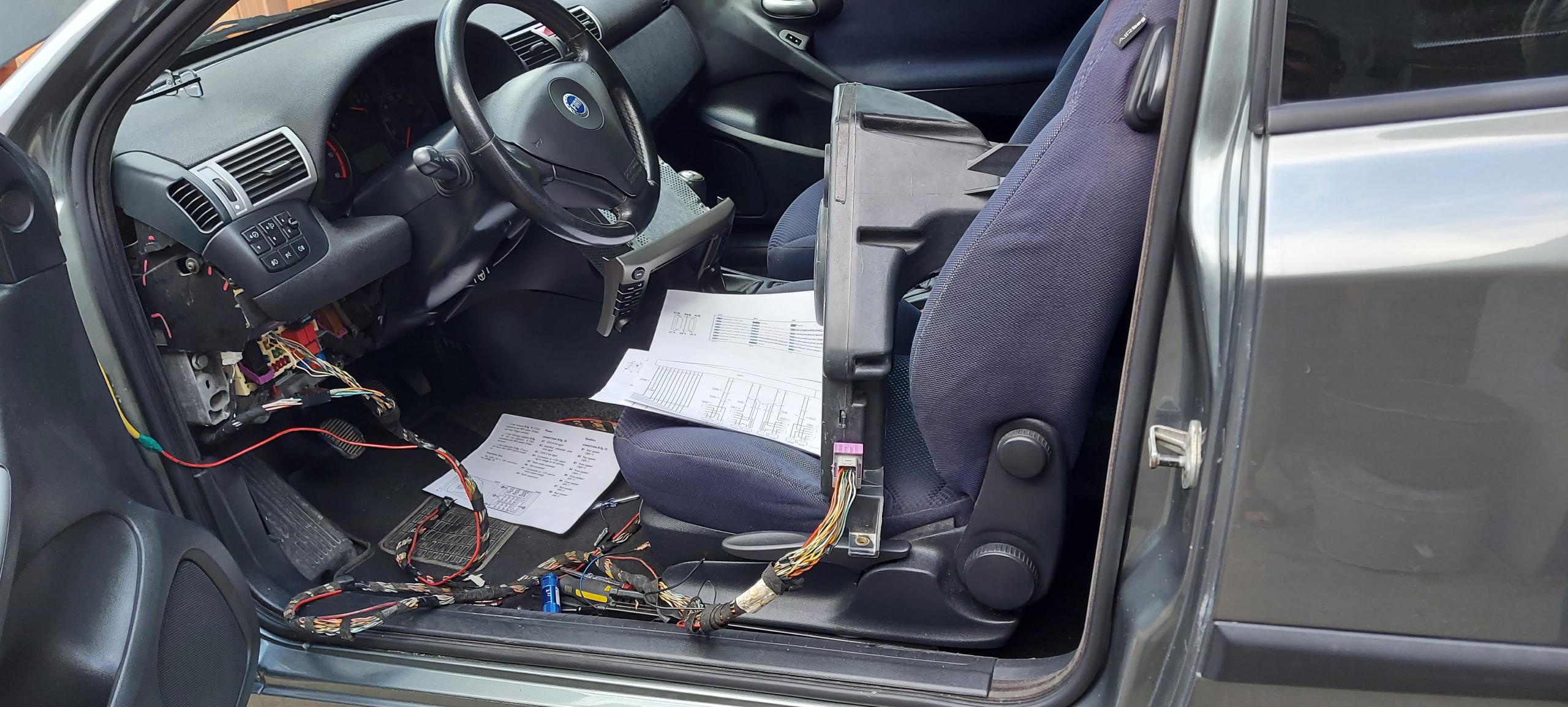

Neko slovo da napisem dokle sam stigao,a i za one koji ce tek da se upuste u ovu avanturu sa vuferom da znaju sta ih ceka od prilike
Sto se tice povezivanja sve je objasnjeno lepo u predhodnim postovima,treba samo dobro da se promucka sta sve pise

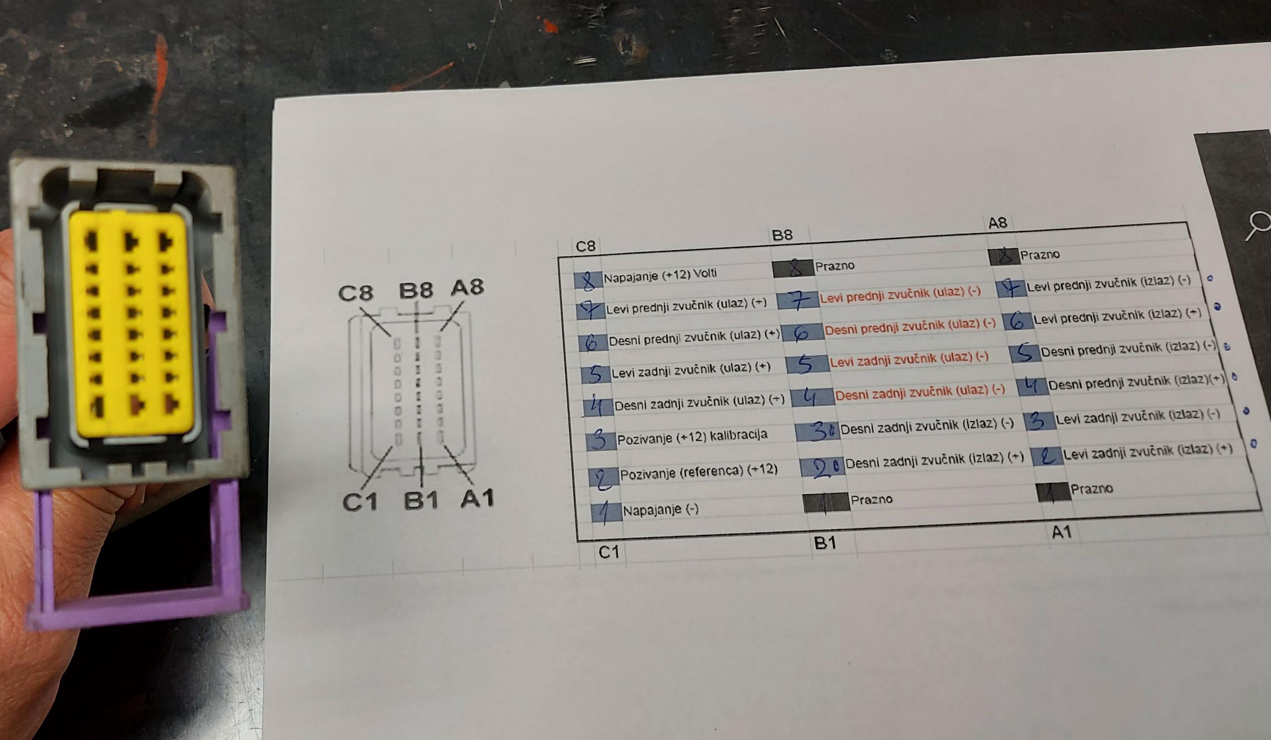

Kupio sam sve od kablova sto  treba,taman sam mislio sve ce da bude ok samo da nabavim male buksne za konektor na vuferu sa 18 pinova,pinovi su ispod 2 mm,najmanje buksne koje sam nasao su 2,5 mm,i jednostavno ne moze da stane buksna do buksne,nema mesta.Znaci moracete da lemite svaki pin posebno ili neka druga terapija .Uspeo sam da nadjem instalaciju orginal,pa cak i sa njom sam u problemu
Sema koja je postavljena za taj konektor vufera iznad nije tacna,ili nisu svi konektori isti,na slikama se vidi da su plus i minus na kontra stranama,i ispratio sam jednu zicu zvucnika i ona nije na mestu po ovoj semi iznad

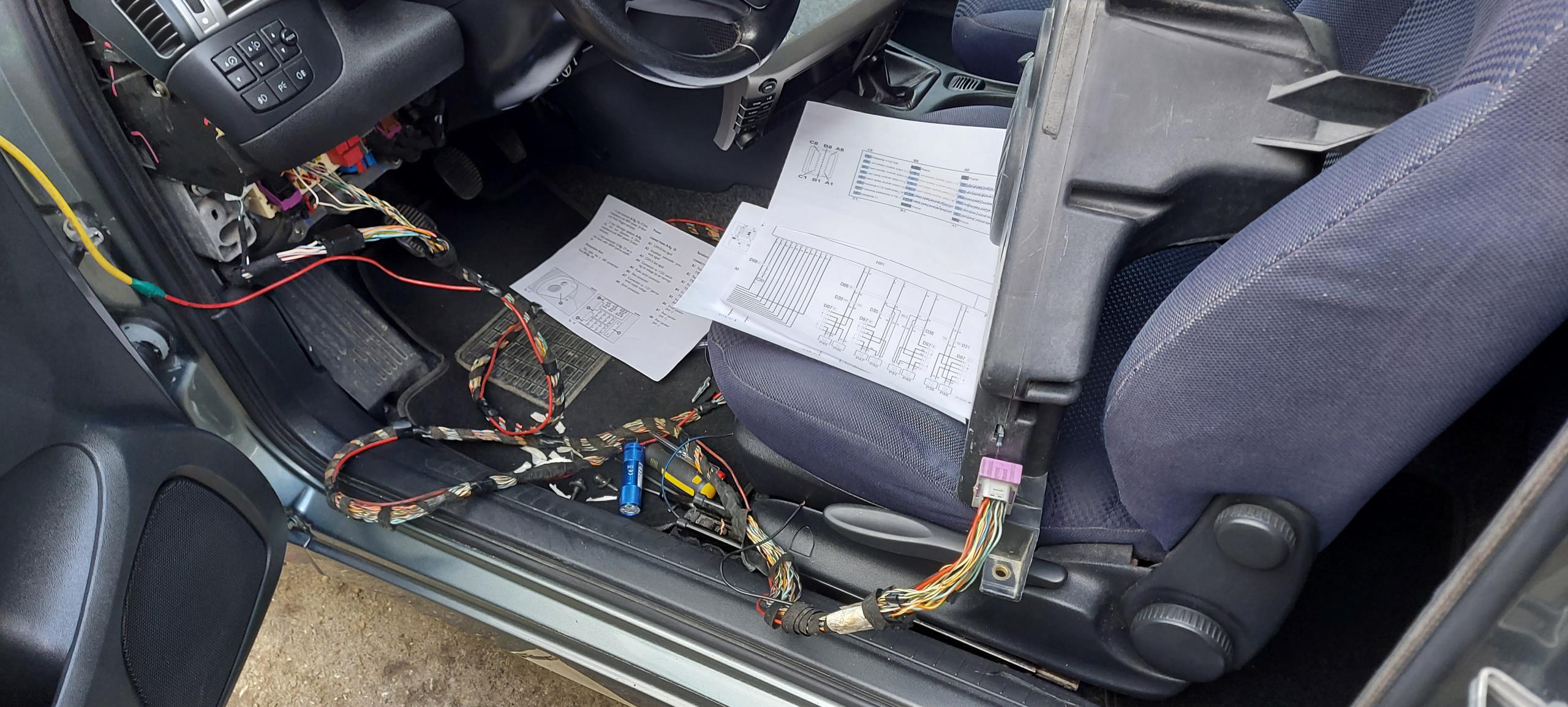

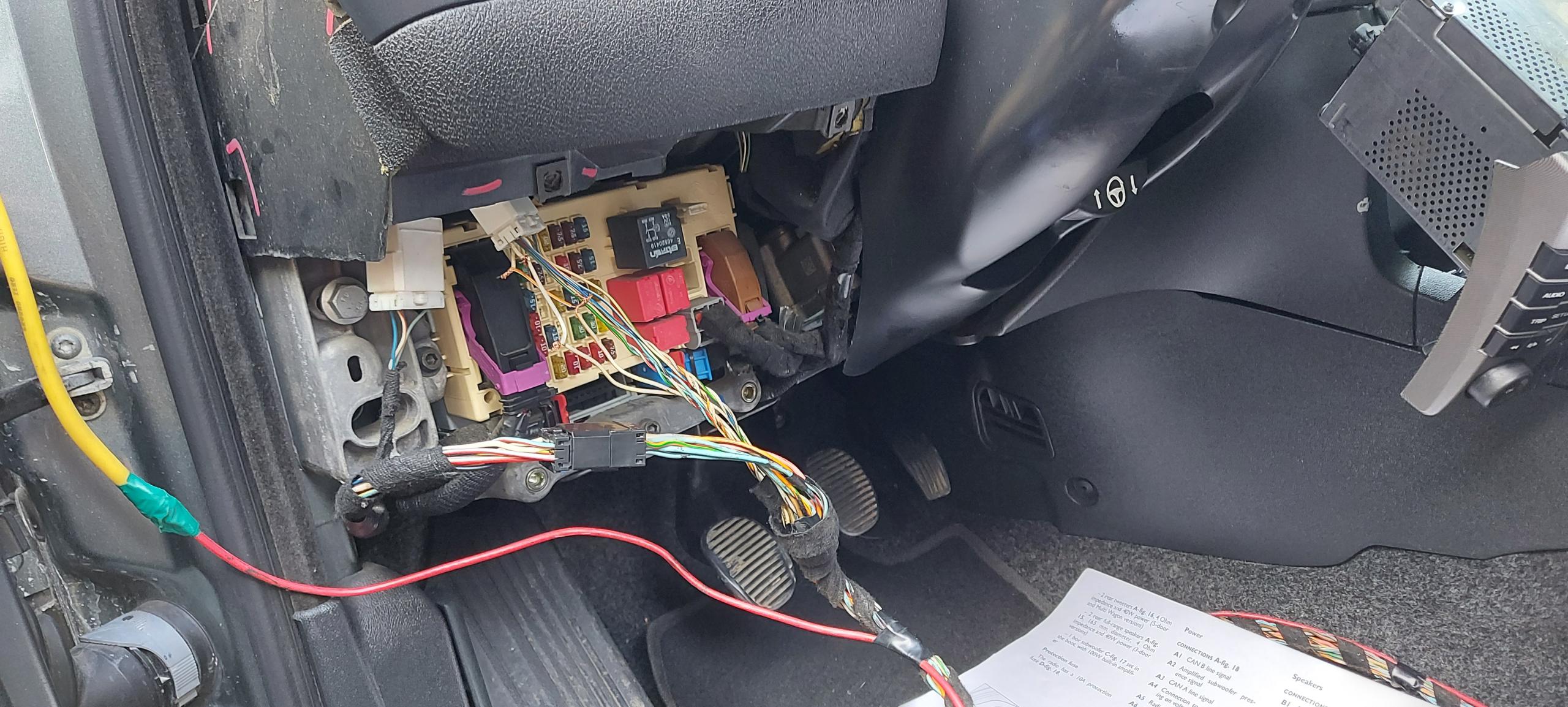

Uspeo sam veceras da povezem najzad sve,pomoc 0 sa svih strana,cak komsija vrhunski autoelektricar nije hteo da se zeza sa povezivanjem..
Morao sam da nateram sam sebe da sve ispratim od pocetka do kraja
Ovo gore sto sam napisao je cist primer ne citanja sta pise,slika je konektor sa vufera a ne dzeka sa kablovima,okrenuto je kontra na dzeku povezivanje
Kako sam resio sve probleme,raskacio sve zice sa pinovima sa ovog gore zuto ljubicastog dzeka,i krenuo od navigacije redom,zica b8,boja ta i ta,svaku ispratio,i ubadao u ovaj dzek
Na drugoj strani u ivanovom postu,prve 2 slike sve govore,nista vise nije potrebno,treba da se samo dobrooo sagleda sve,i da covek sam sebe natera da odradi sve
Sto se tice zvuka ocekivao sam mnogo vise,izvadio sam zadnje sediste i dasku pa mozda kad vratim sutra bude malo bolje
Evo neka slika,i srecno povezivanje stilise
20210515_181551.thumb.jpg.1d70dddacee694e73400beecbd7a31a7.jpg20210515_181559.thumb.jpg.c8889472a9de9822e62217edc2af8bd0.jpg20210515_181618.thumb.jpg.b716970fc824cf847be63763ff7bd70d.jpg
