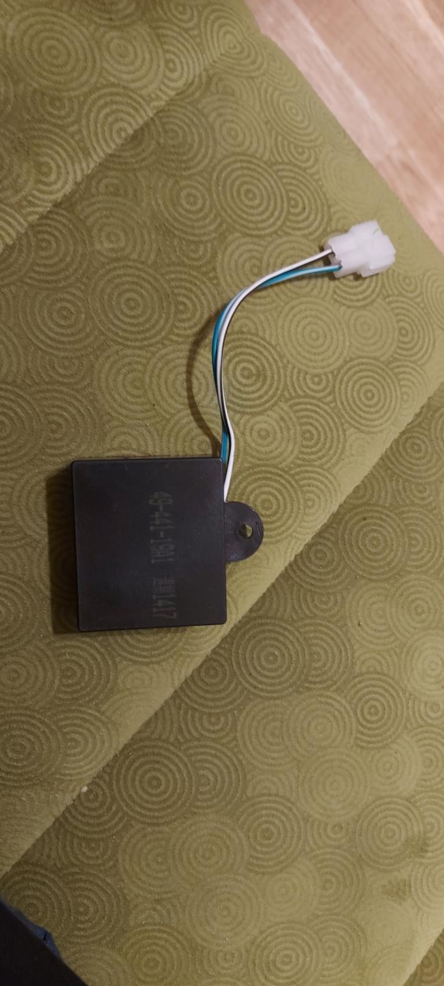

panther 0 Posted December 26, 2020 (edited) 6 hours ago, Zvezdo said: Ti si pobrkao pojmove. U sijalice ulazi napon a ne izlazi... Ništa jednostavno ti ne može povećati DC Napon... Stavio si Led sijalice i elektronika to vidi da nema sijalice. Dakle trebaš prave canbus sijalice ili taj otpornik u kutijici na koji se spaja Led sijalica. Predpostavljam da pod farove misliš na sijalice. To su oem zadnji farovi znaci nema sijalica sve su diode, brzo sam pisao pa se nisam izrazio lepo, bitno je da se razumemo. Znam da je najlakse staviti fabricke ponistivace ali ne postoje na trzistu...zato me zanima sta bi moglo drugo...ili preporuka za nekog dobrog elektricara. Da se razumemo ja preko vcds a prekodiram i iskljucim gresku ali to mi je bzv hocu da ima mogucnost da prijavi kad nesto stvarno ne radi. Stopaljke sam dobio od brata koji je prodao svoj auta ali me pametnjakovic izgubio negde dva ponistivaca. Edited December 26, 2020 by Ivan Sredjene slike Quote Share this post Link to post Share on other sites

Zvezdo 991 Posted December 26, 2020 Sada je jasnije. Ukoliko nemaš taj originalni tzv poništavač greške a želeo bi da ti prijavi problem onda se moraš igrati sa otpornicima. Iskreno hod po žici je da nađeš tačnu vrednost jer diode jako malu struju vuku. Sa 100ohma ili manje ćeš sigurno poništiti grešku za poziciju a za stop i žmigavce će verovatno trebati i manji ukoliko i za njih prijavljuje grešku. Quote Share this post Link to post Share on other sites
Zvezdo 991 Posted December 26, 2020 Ako imas unimer izmeri otpor na tom ponistivacu i to u oba smera ili ako ga mozes rastaviti. Quote Share this post Link to post Share on other sites
panther 0 Posted December 26, 2020 (edited) Ne moze da se rastavi zaliben je, nisam merio u oba smera ali jesam u jednom i iznosi 15 oma, izmericu sutra i u drugom pa javljam, hvala na odgovoru. Edit. Jedino ne znam kod tihbotpornika od koliko vati da uzmem? Edited December 26, 2020 by panther Quote Share this post Link to post Share on other sites

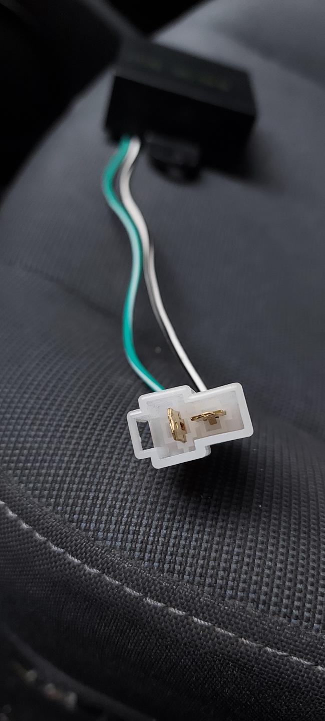

panther 0 Posted December 27, 2020 Evo ovde se jasnije vidi kakav je prikljucak u pitanju koji se prikaci na isti ovakav samo zenki na stop lampi, otpor je znaci 15 oma kako god da postavim kleme. Quote Share this post Link to post Share on other sites
Zvezdo 991 Posted December 27, 2020 Ufff! 15 ohma je bas malo!!! Ali ako u oba smera pokazuje identicno onda je verovatno otpornik u pitanju! Ja bih ipak probao sa puno vecim otporom od tih 15 Ohma! npr sa 68 pa prati sta se desava i smanjuj. Sto se tice snage posto je mali otpor trebalo bi sto jaci da se sto manje greje dakle ako je moguce 25W ili jaci. Preporucio bih ti ipak da to radis uz pomoc nekog elektricara koji ce pretkodno proveriti kako i sta taj ponistavac povezuje u tom faru. Neka moja preporuka bi bila spojiti orginalnu lampu na jednu stranu i onda eksperimentisati sa otpornicima na drugoj LED lampi. Quote Share this post Link to post Share on other sites
