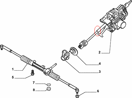

mosho 0 Posted October 10, 2018 Da li je neko imao problem sa luftom na zaokruzenom detalju? Tu se jedna cetvrtasta sipka uvlači u drugu. Na volanu je to luft od 1 cm. Quote Share this post Link to post Share on other sites
aca 81 5 Posted November 5, 2018 On 10.10.2018. at 8:52 PM, mosho said: Da li je neko imao problem sa luftom na zaokruzenom detalju? Tu se jedna cetvrtasta sipka uvlači u drugu. Na volanu je to luft od 1 cm. @mosho Jesi li resio ovaj problem i kako? Quote Share this post Link to post Share on other sites
mosho 0 Posted November 5, 2018 Na žalost nisam. Nije tačno da se to može riješiti dotezanjem vijka na gornjem kardanu, do volana. To je jednostavno luft između dvije šipke, koje ulaze jedna u drugu. Čuo sam da se može riješiti čekićem, da se smanji zazor, ali zna biti nus pojava, pa nekad zapinje volan. Nisam pokušao. Quote Share this post Link to post Share on other sites
Mijailović P. 3450 Posted November 5, 2018 Luft u teleskopu možete probati rešiti privremeno gustom mašću za podmazivanje ili nečim sličnim.Bar neće kuckati.sa TT Quote Share this post Link to post Share on other sites

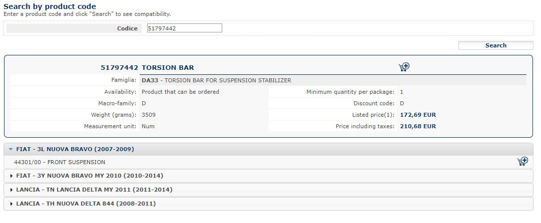

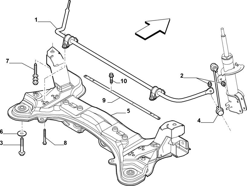

Ivan 17679 Posted November 19, 2018 Bacih pogled, u pretrazi za Nuova Bravo pre restyle, u ePer nazalost stoji da je cela stangla jedinstven deo. Evo ispod slike i Compatibility liste za druge modele: Sto naravno u praksi ne mora nista da znaci, posto im je npr. i viljuska kompletan deo, a menjamo na njoj oba silena koji se lako nalaze u prodaji. Tako da treba malo pronjuskati , kao sto je @djomla pronasao. 1 1 djomla and max_23 reacted to this Quote Share this post Link to post Share on other sites
djomla 8386 Posted November 19, 2018 Ako me sećanje dobro služi, gumice su izgledale kao na slici koju je @Ivan postavio. Kasnije ću sići do kola i slikati ih, pošto ih nisam još uvek zamenio Quote Share this post Link to post Share on other sites

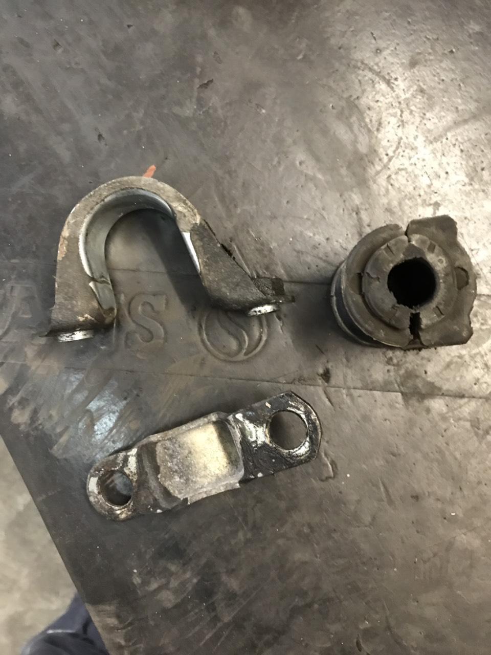

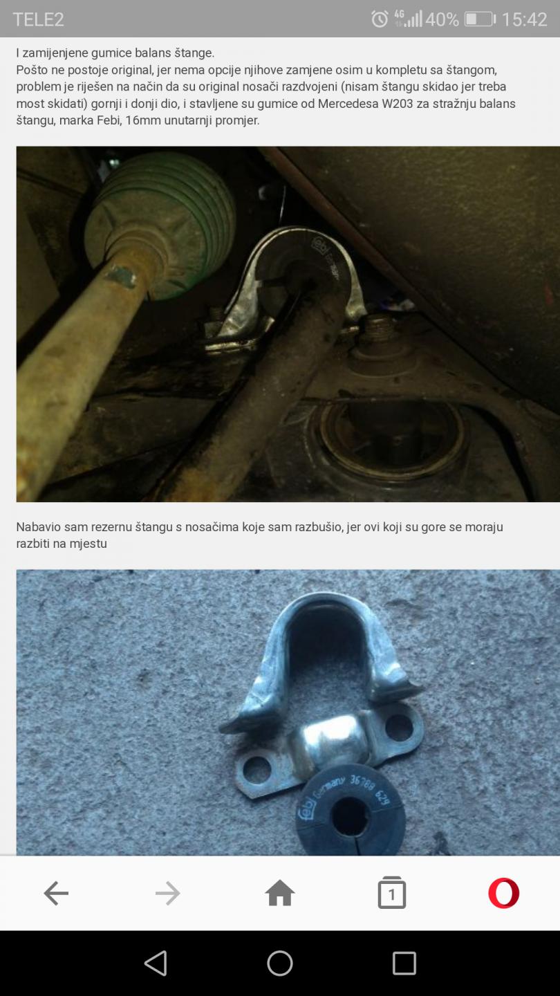

max_23 11 Posted November 19, 2018 jedan kolega fiatista sa drugog foruma nigdje nije mogao naci orginal selen nego samo komplet koji u Hr košta oko 150e šta je najveca glupost jer nama svima treba samo dva selena koja koštaju 5e. malo se igrao i istrazivao i našao da jedino paše od mercedesa c klase 2003 god pa nadalje.i to selena sa zadnjeg kraja mercedesa.evo slikao sam pa mozda nekom pomogne.ja budem u četvrtak to pokusao jer izgleda da druge mi nema.ako tko naleti na orginal selen neka mi javi 1 Ivan reacted to this Quote Share this post Link to post Share on other sites
max_23 11 Posted November 29, 2018 danas svoju stanglu raskopao i ovo gore ne igra jer je meni promjer 19mm a ovo je na benzincu 1.4. ALI nasao sam posebno selen (nije jeftin ali doživotna garancija) i ima svih promjera. https://www.powerflex.co.uk/product-details/Front+Anti+Roll+Bar+Bush+19mm/12718.html evo link,mozda nekom pomogne! 1 djomla reacted to this Quote Share this post Link to post Share on other sites

max_23 11 Posted November 29, 2018 koji je promjer tvojih gumica? izgledaju mi identicno kao za bravo (evo mojih slika) Quote Share this post Link to post Share on other sites

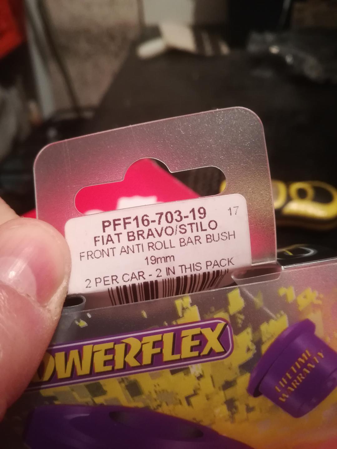

max_23 11 Posted December 3, 2018 evo nakon dosta istrazivanja i uvijeravanja trgovaca u zastupnistvima fiata da nema posebno gumica balans štangle konacno nasao i narucio. firma powerflex koja daje doživotnu garanciju na svoje proizvode. direktno se od njih nemoze naruciti nego samo preko zastupnika. zastupnik za srbiju je: http://sworks.rs/srpski a ovdje je cijela ponuda sta sve imaju: https://www.powerflex.co.uk/products/Fiat-9/t1.html OBAVEZNO si izmjerite balans štanglu.kod mene ja 1.9 110kw je 19mm. inace za ostale modele fiata,alfi,itd jeftijije je kupovati iz poljske marke strongflex (za brava jos nista nema). osobna sam kupio za alfu 147 za gornja vilice selene i bio prezadovoljan.puno bolji osjecaj za volan,nema skripe,lupkanja,itd.i naravno dozivotna garancija. 1 2 Mirko_NS, Ivan and djomla reacted to this Quote Share this post Link to post Share on other sites

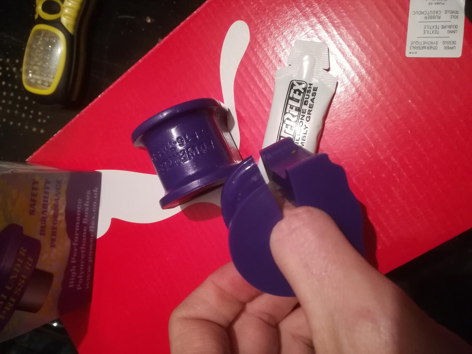

max_23 11 Posted January 15, 2019 evo došle gumice balans štangle. Quote Share this post Link to post Share on other sites
werp690 459 Posted January 15, 2019 I koliko su na kraju izasle? I koliko je trajalo "cimanje" preko zastupnika? Quote Share this post Link to post Share on other sites
max_23 11 Posted January 15, 2019 zastupniku poslao mail i dosle za oko 7 dana.u HR kostaju 380kn (oko 50e). stavio sam linkove gore za zastupnike u srbiji pa vidite sa njima koliko kosta kod njih (mozda je jeftinije) a ako nema mogu ja nekome uskociti i poslati autobusom ili kako vec. 2 2 djomla, Mijailović P., werp690 and 1 other reacted to this Quote Share this post Link to post Share on other sites

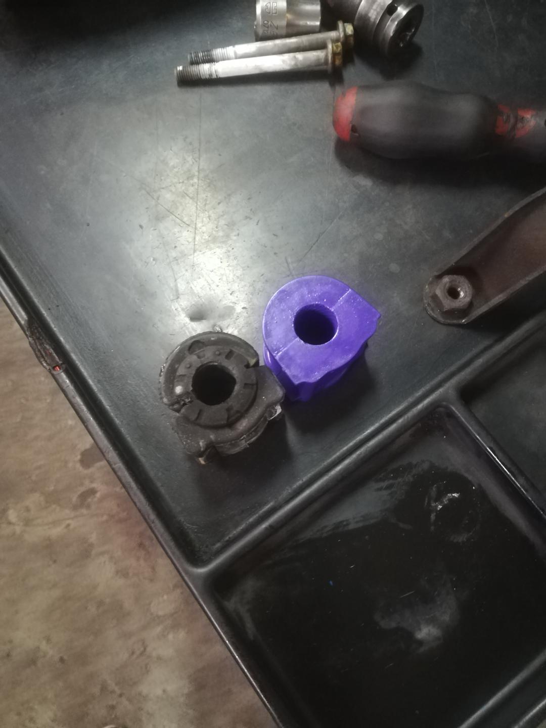

max_23 11 Posted January 22, 2019 usporedba sa starim gumicama Quote Share this post Link to post Share on other sites
