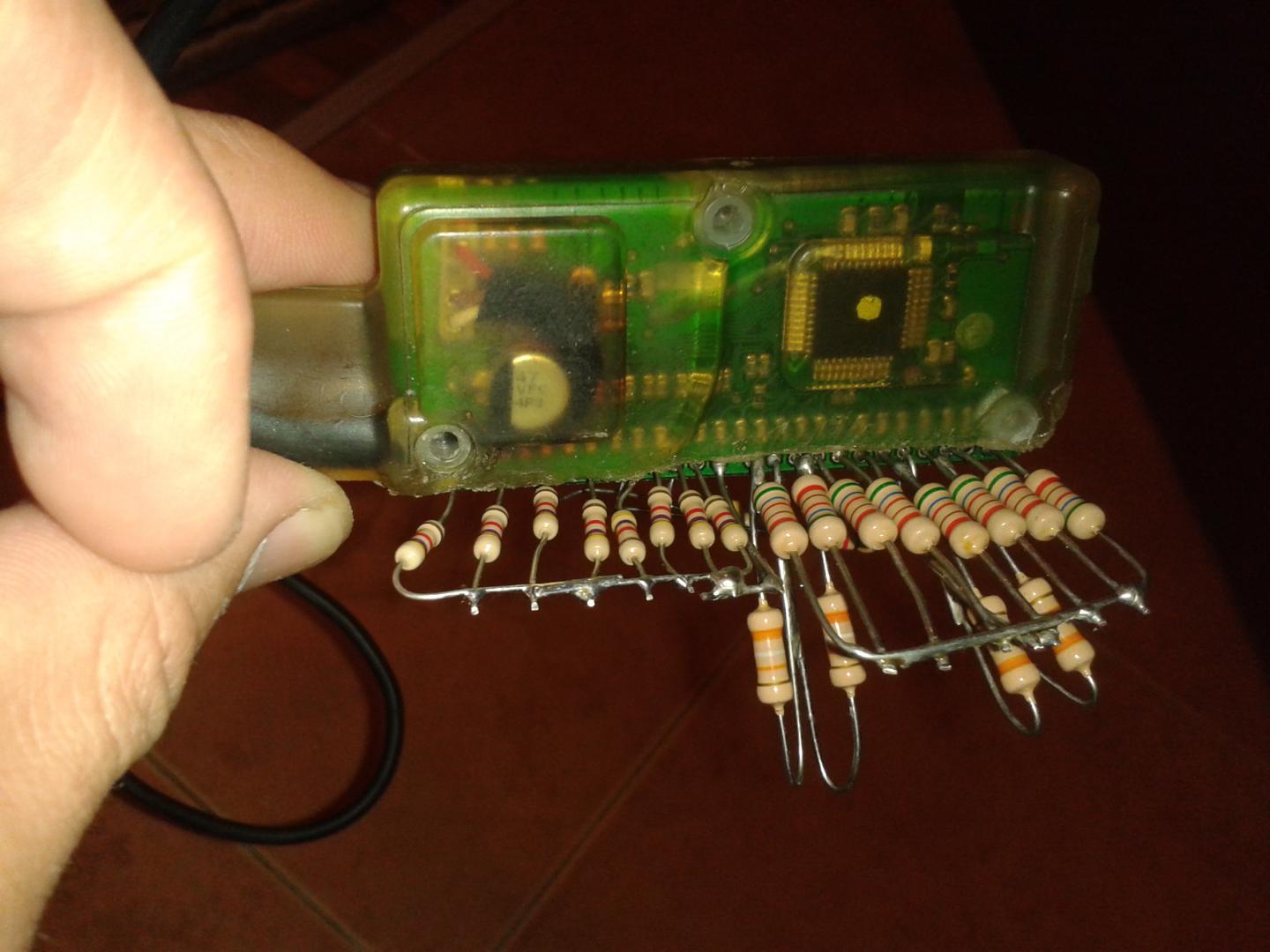

Ja sam svoj problem resio pravljenjem od PUKI-a i otpornika taj simulator . A onaj mali sivi vec gotovi sam ja vidjao na e-bay-u ali prosle godine . Ne znam gde moze da se kupi kod nas.

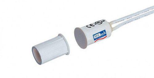

narode, imao sam ranije dva stila i na oba sam sredio OCS simulator i na jos 10tak stila, i pre par dana uzme mi tast stila, 1.6. 2003 prva registracija ali je 2002 godina, u dobroj opremi, ali naravno airbag sija....ja ubedjen da je senzor suvozacevog sedista, na osnovu toga spustimo cenu i uzmemo auto, danas uzeo da izvadim senzor i prelemim otpornike, kad ono kabal ide u sredinu , tj vise u zadnji deo sedista i iz sedista izcupama samo ovo????
zna li neko o cemu se radi...
spijun buba sto bi reko cvarkov :D  da nije to onaj magnetski prekidac ?
Edited by Falcon
mislim na magnetski prekidac koj se koristi za alarm ,neki vid zastite ..to mi je prvo palo na pamet :)

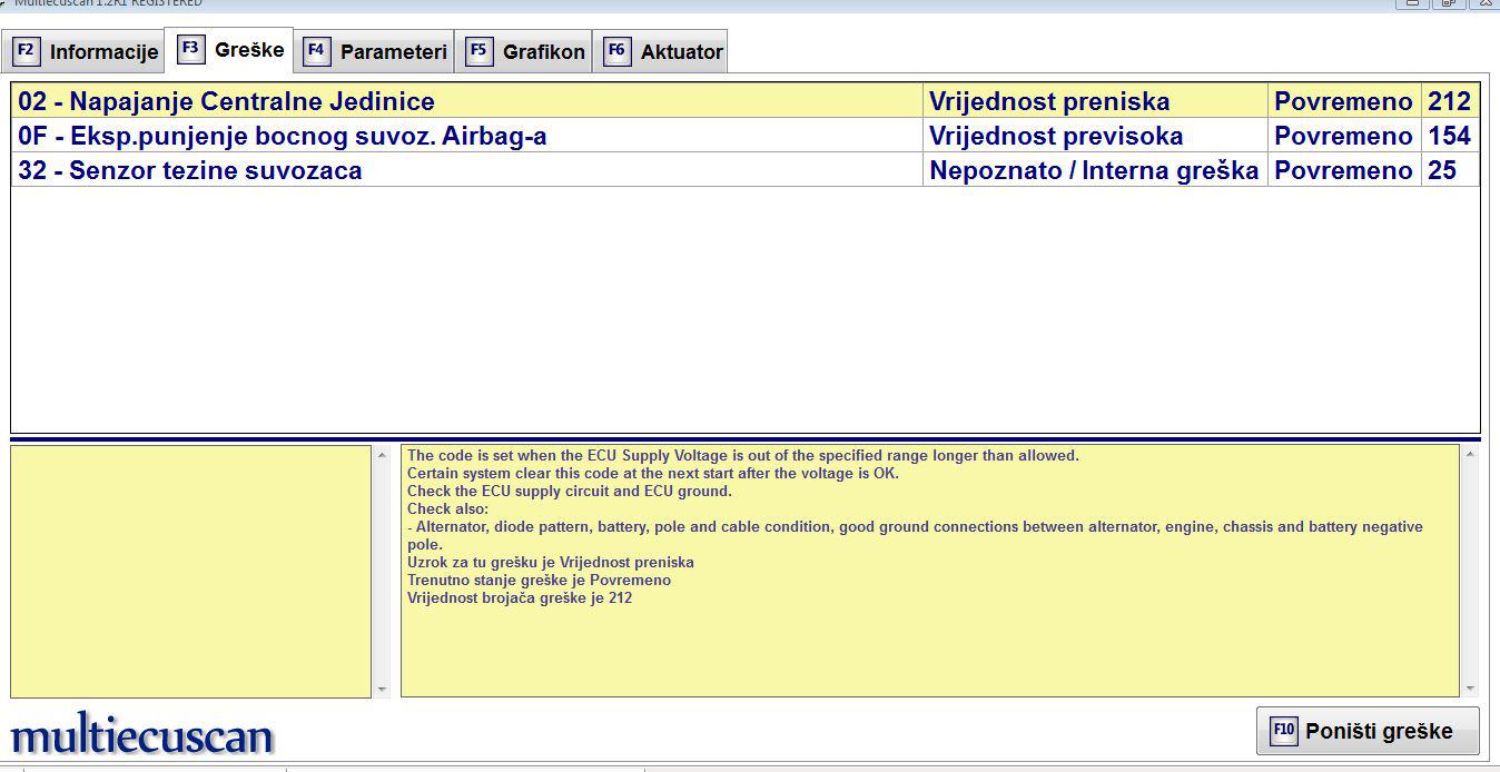

Evo i moje greške na Fiatecuscan dijagnostici.
Imam problem u skidanju fioke ispod sedišta. Zadnja dva šrafa sam skinuo ali za prednja mora fioka da se izvuče, što mi nikako ne ide. Da skinem puki.
Jel zna neko šta znače 1 i 2 greška? Za 3 pretpostavljam da je osc senzor.
Greške su uspešno obrisane.

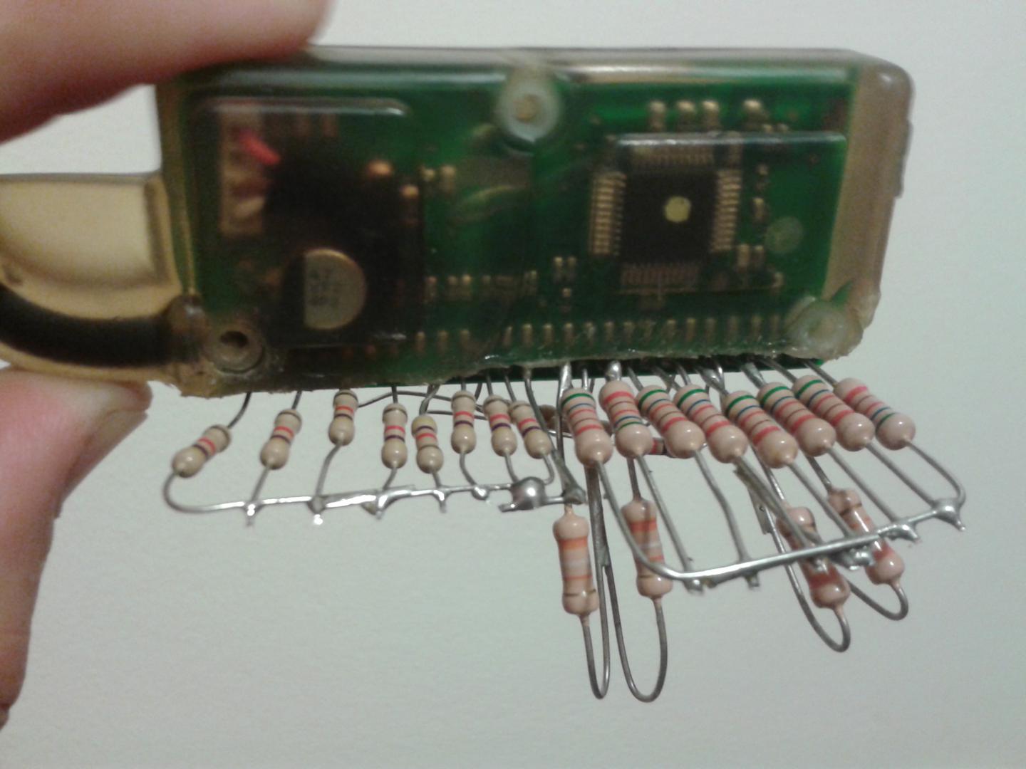

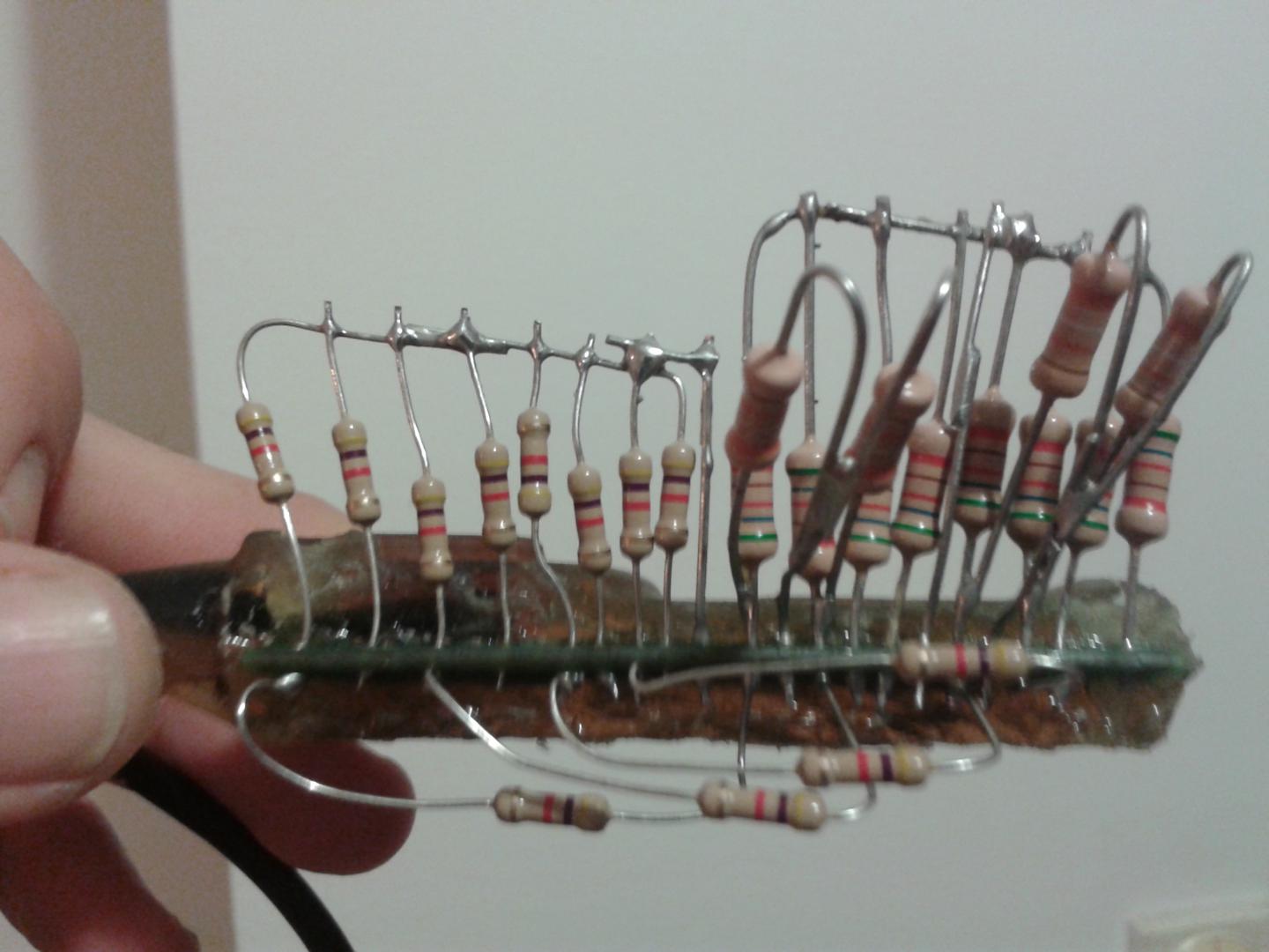

Evo i ja sam sredio Puki i već 2 meseca je ok, da ne baksuziram.
Izvadio sam Puki, kupio otpornike (cc 50din) i zalemio po šemi PUKI tj. kao da neko sedi na suvozačkom mestu. Najviše sam se namučio sa skidanjem plastike kako bi došao do kontakata. Posle lemljenja sa sve zalio silikonom da se ne bi dodirivali otpornici.
