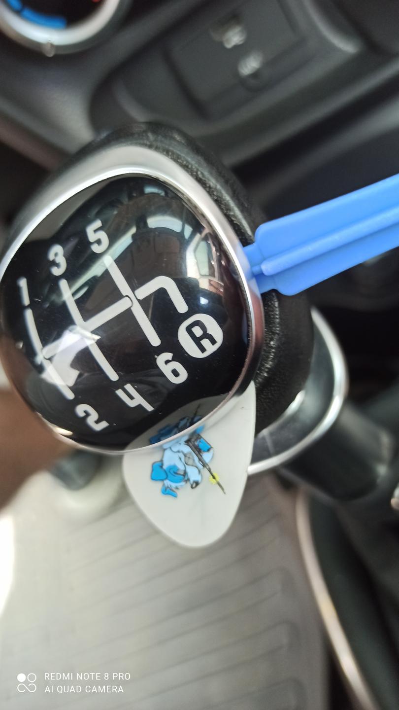

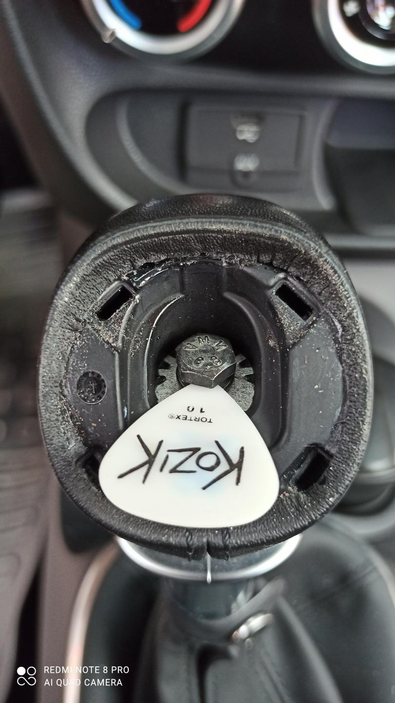

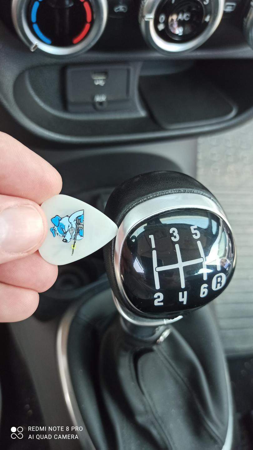

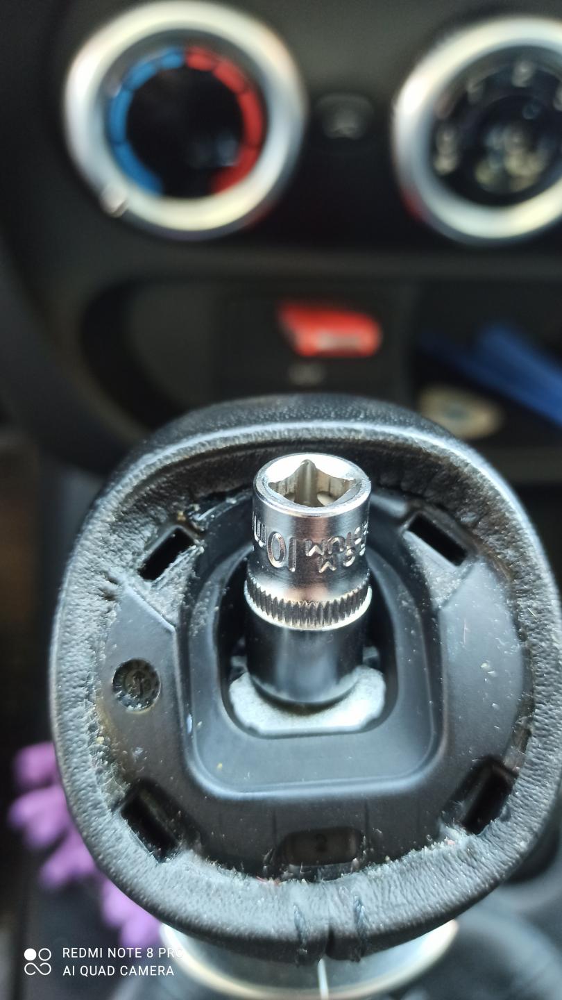

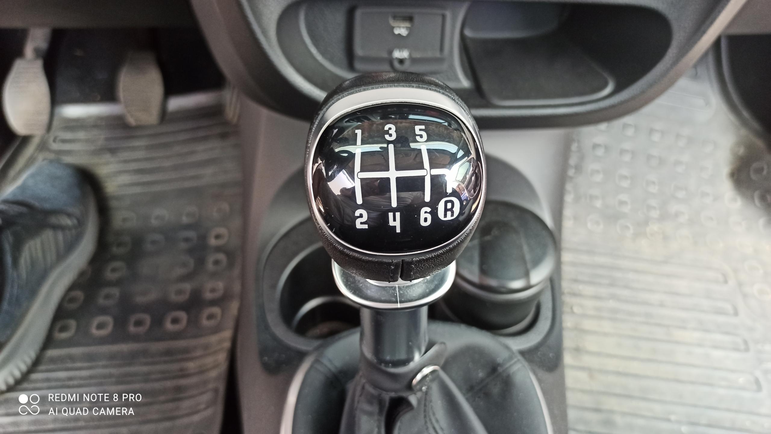

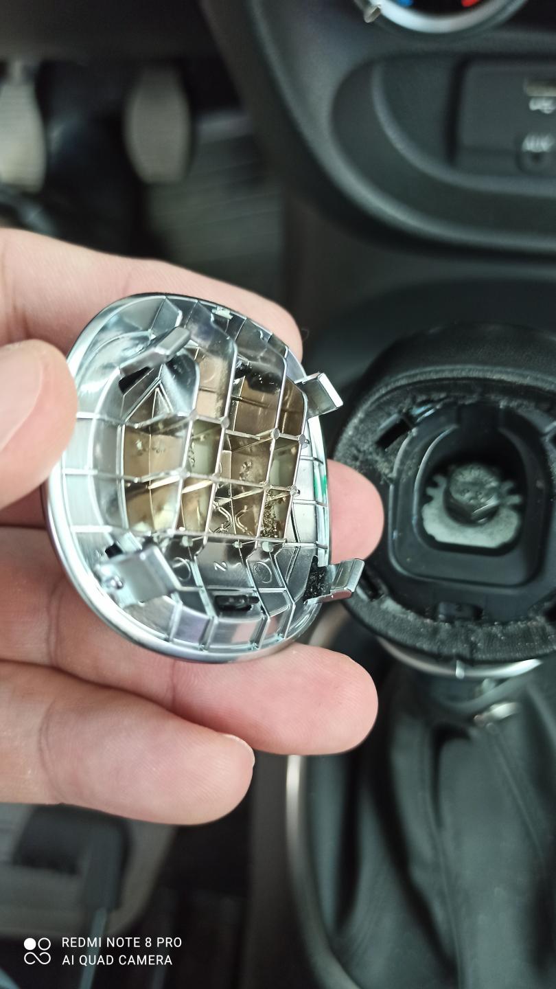

  1. Ničim izazvano, odjednom mi se rasklatila ručica menjača (tačnije ona „kruška“ gore). Ali baš je bilo uveče ostavim auto ok,ujutru krenem i posle par menjanja, toliko se klimala da je bilo vrlo nezgodno menjati brzine. Probao sam da je cimnem na gore da izadje skroz da vidim o cemu se radi, okretao da je odvrnem ali ništa,samo sam napravio još gore.Onda rešim da podignem pažljivo plastični deo gde su nacrtane brzine
    Drži se na četiri žabice,nije baš lako izašla ali se nije ništa ni polomilo. Ispod se nalazi matica za ključ 10. Odvio šraf,namazao lakom za nokte da se ponovo ne odvije, stegao,i gotov posao.

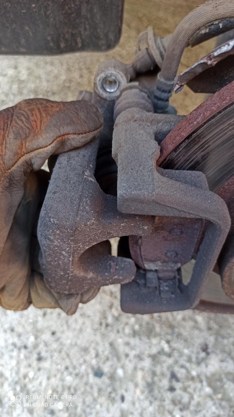

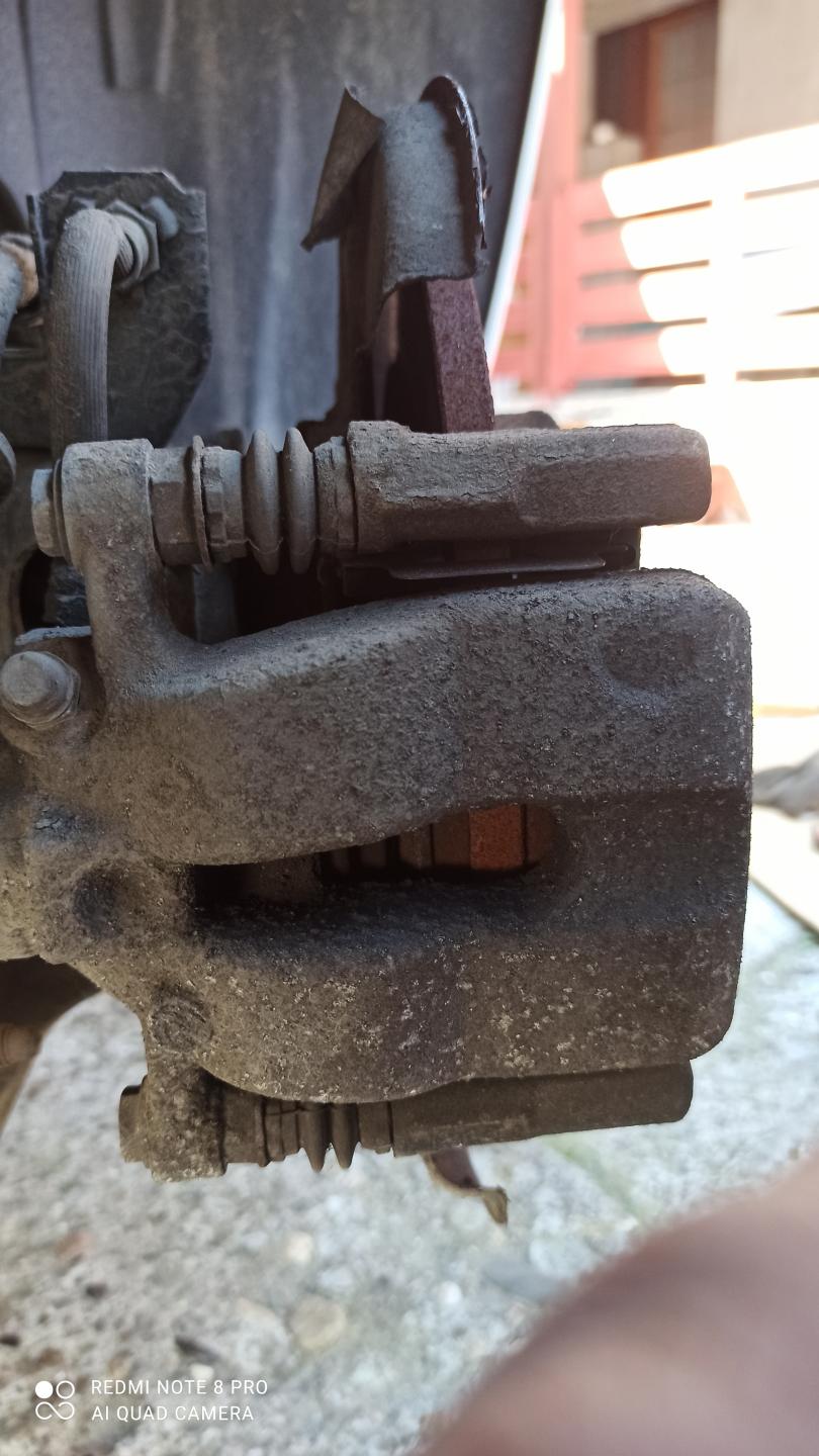

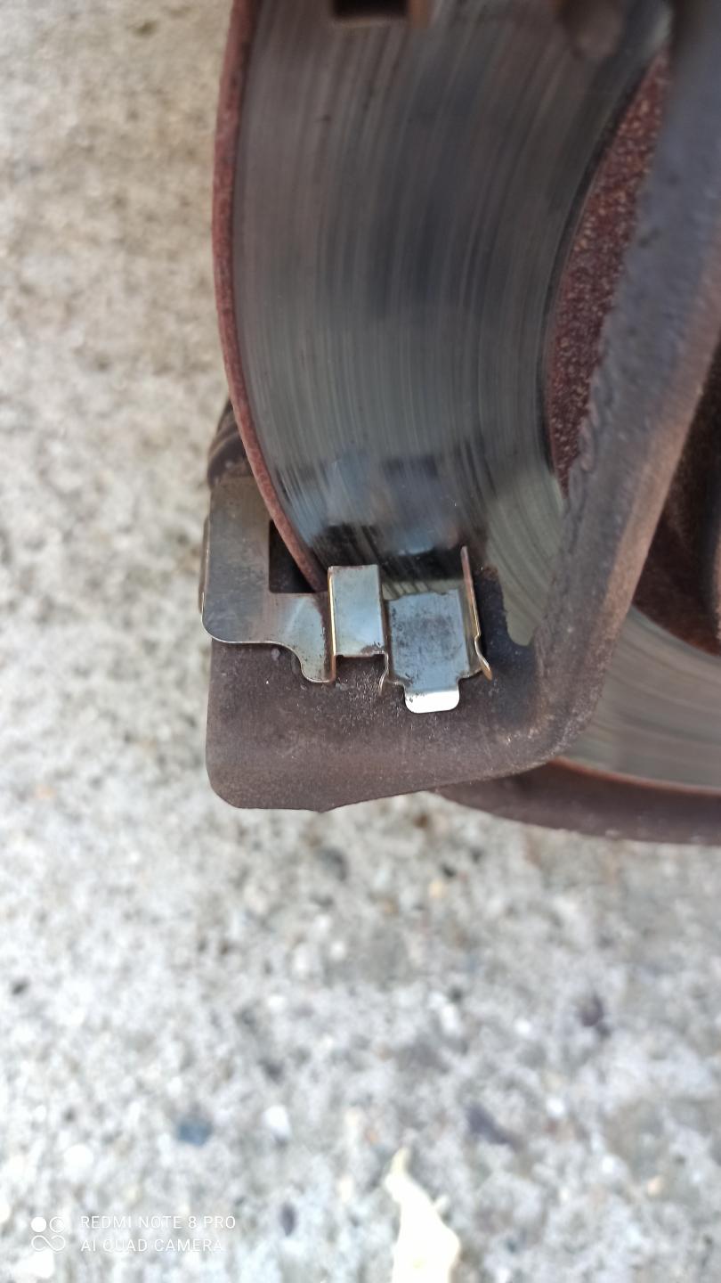

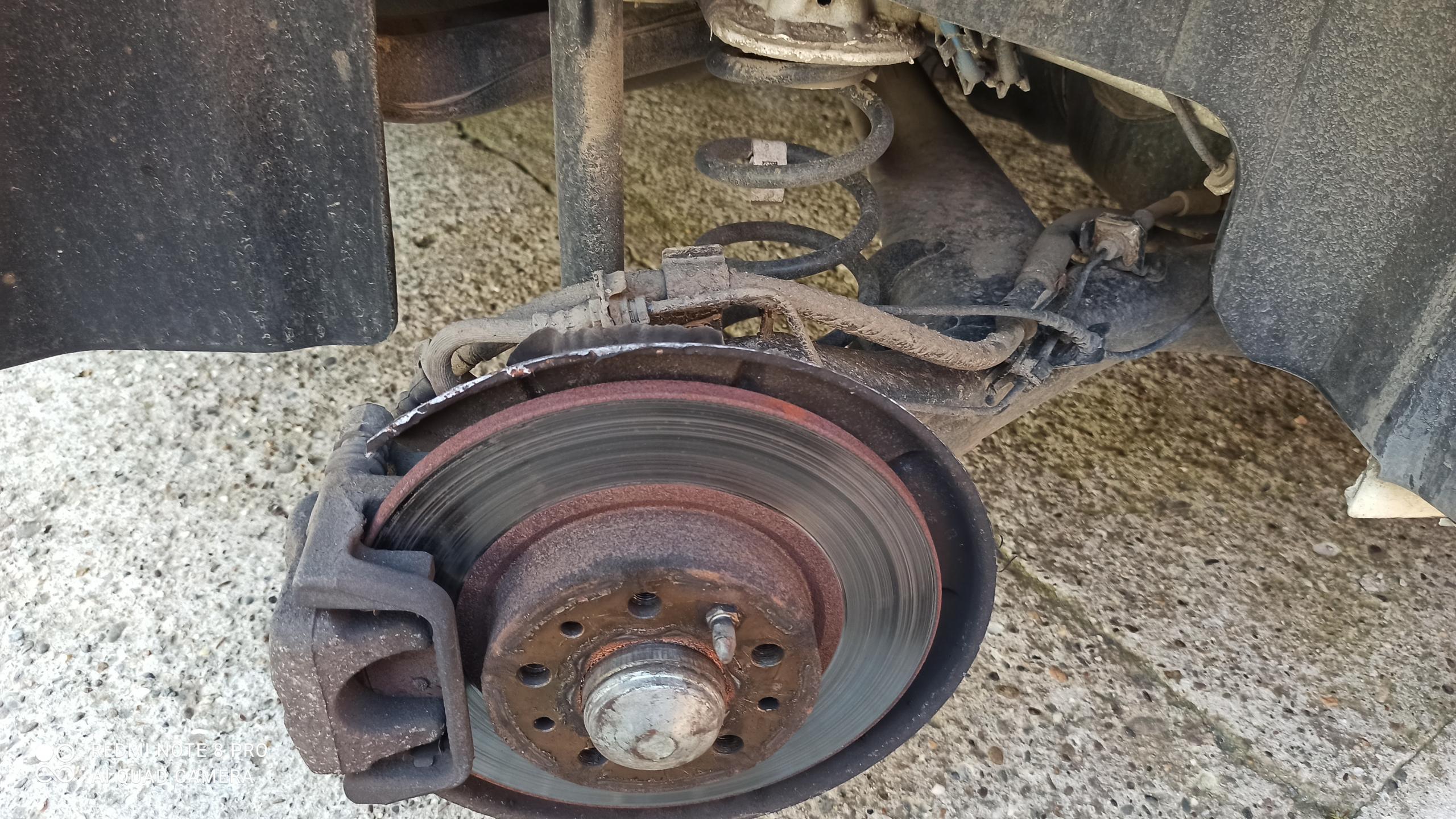

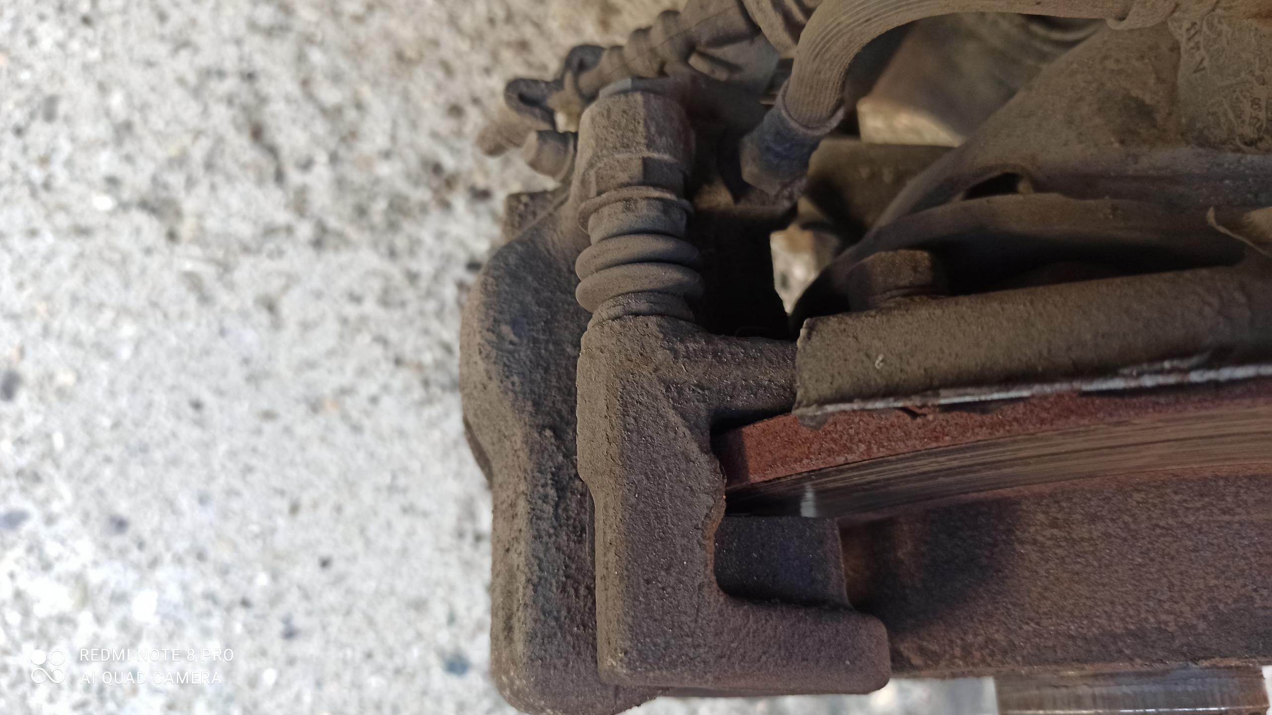

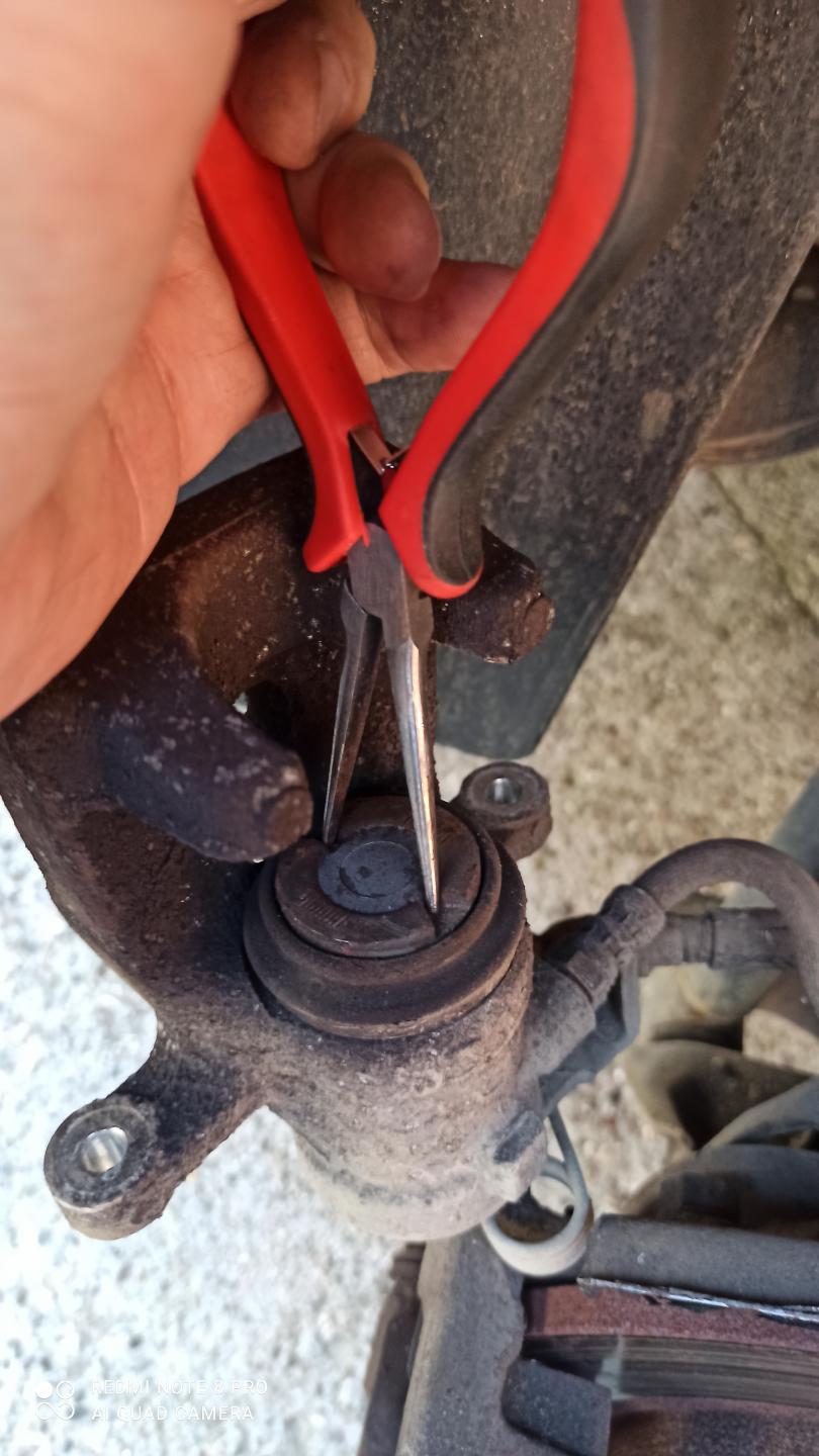

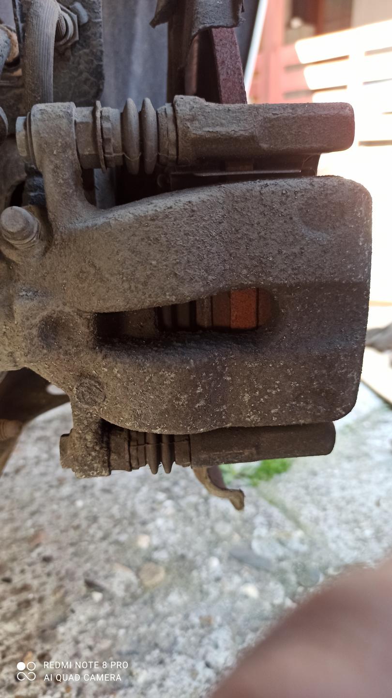

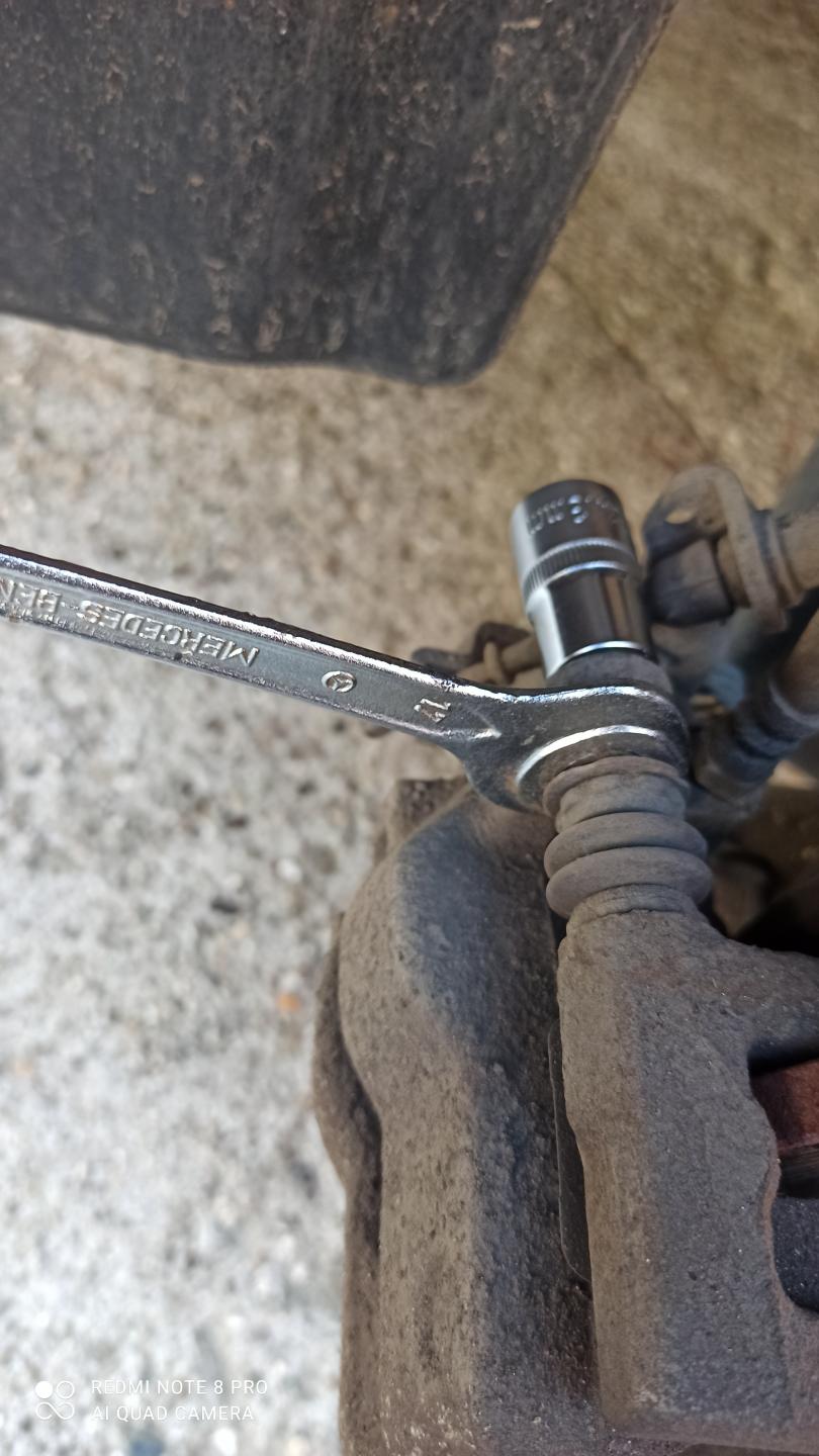

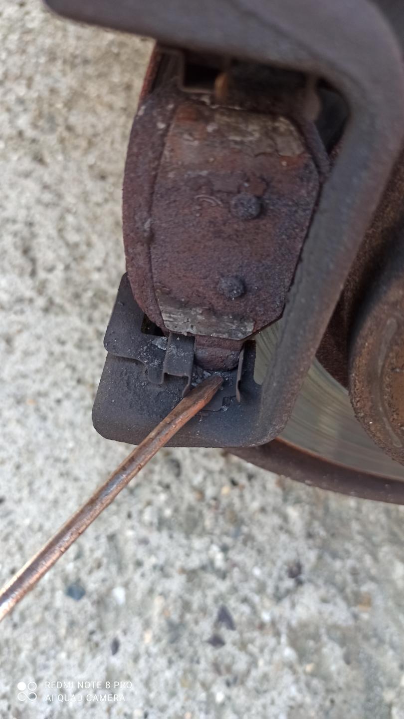

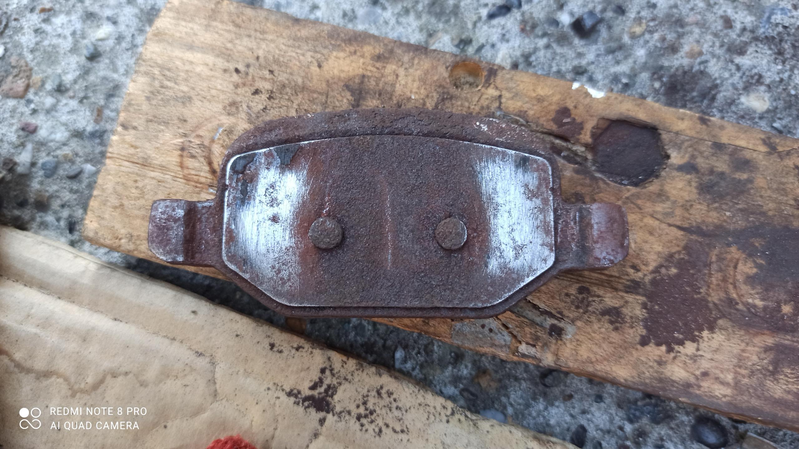

  3. Ovako, od prošle zime se cuje neko škripanje iz zadnjeg desnog točka a od skoro i iz levog. Diskovi se defnitivno ne greju,kad se pipnu posle vožnje,ali na baš blagoj nizbrdici auto stoji, što znači da treba razraditi zadnja disk klješta. Samo da napomenem da je moj 500L iz 2013 godine i da je prešao 39900km (što bi moji drugari rekli, za šta si ti bacio pare), e sad pošto više stoji nego što se vozi  a i ja jako slabo koristim kočnicu, verovatno je to razlog. Uglavnom evo kako sam ja rešio problem pa možda nekom pomogne.
    Podrazumeva se da ste skinuli točak, i sledeća operacija je skidanje klješta:
    IMG_20210411_145112.thumb.jpg.3ec33ee588417f016de08eb2eadd2723.jpg IMG_20210411_145116.thumb.jpg.eb709f99780c12610e2eab1ac2787cf3.jpg
    Sa zadnje strane uhvatite (ja sam gedorom) šraf 13 a viljuškastim ključem držite drugi šraf ključem 17, i odšrafite šraf 13 (imate 2 komada,gore i dole):
    IMG_20210411_145158.thumb.jpg.923190a230352278587792f8141cf047.jpg IMG_20210411_145212.thumb.jpg.fa453c395129d36a1eaaa4ca3c76ade3.jpg
    I skinite klješta:
    Zatim treba proraditi klip, najbolje nekim špicanglama klještima, samo paziti da se ne ošteti gumica. Ja sam malo odšrafljivao, malo zašrafljivao da ga proradim,lako ide u suštini, samo dok sam šrafio malo sam kao gurao ka unutra (ne znam da li je potrebno, ali eto.):

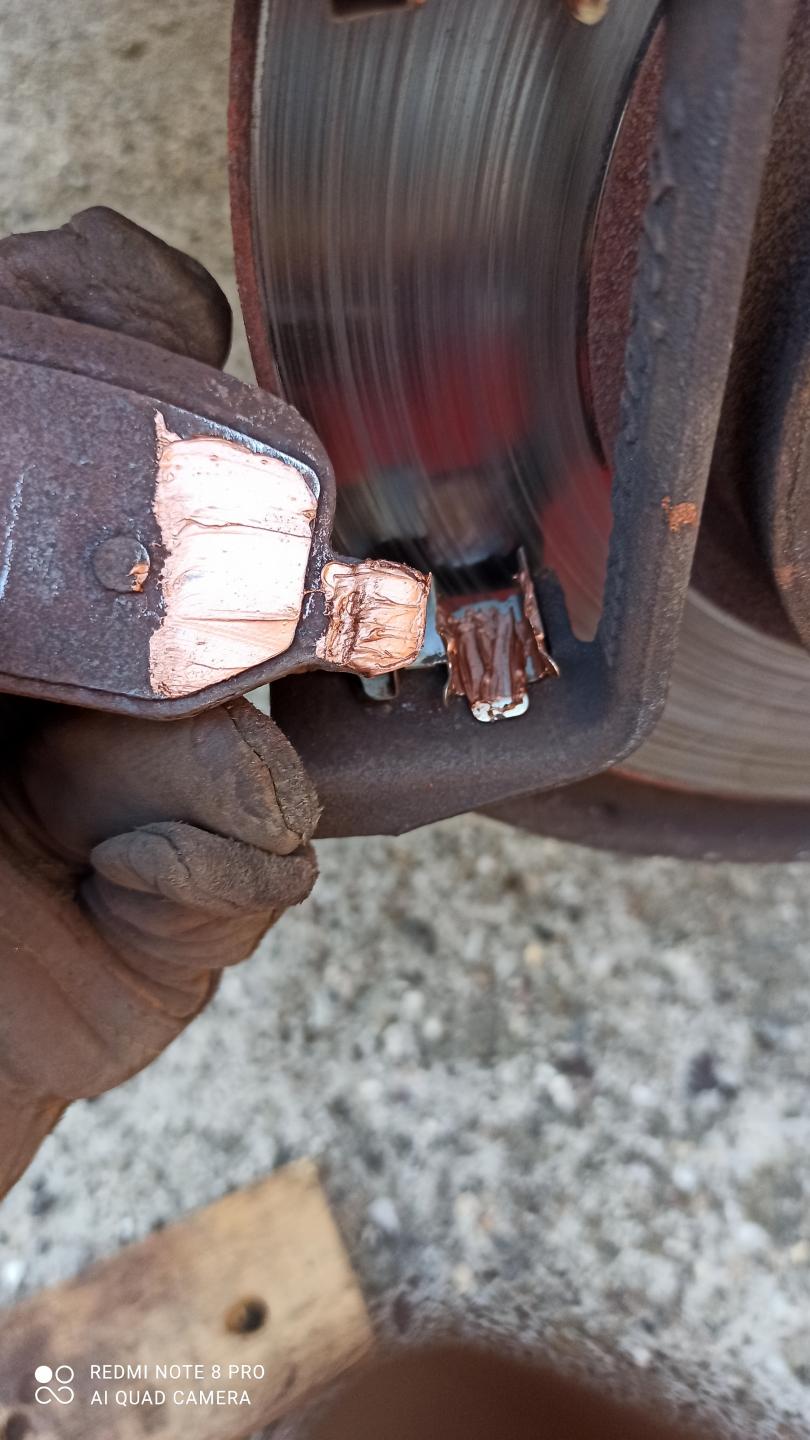

    Posle toga sam skinuo pločice iz osigurača i očistio krajnje delove preko kojih pločica klizi kroz osigurač,kao i osigurac, a i delove pločice sa zadnje strane gde ih pritiska klip i klješta. Zatim sam sve to namazao bakarnom mašću, jer je otporna na temperature i ne najeda gumice kao tovatna litijumska mast. Obavezno malo razradite i klizače, to je ono gde ide ključ 17, samo napred nazad rukom,biće dovoljno. Rezultat je ekstra,točak se sada baš lepo okreće,
    imam i neke klipove pre i posle ali pojma nemam kako da ih ubacim....
    IMG_20210411_145528.thumb.jpg.0498e88b7ae71d887cbc4172c3a946b5.jpg IMG_20210411_145537.thumb.jpg.4defbb0a753ebcf3995c9b106f0d28f2.jpg IMG_20210411_150111.thumb.jpg.3190d579ece96bb9100b685393cefbf6.jpg IMG_20210411_150728.thumb.jpg.1665e5942ea9db212246f1f18717ef50.jpg IMG_20210411_152555.thumb.jpg.ea9bff87b0da7c5d78acd65625b61b20.jpg
    U suštini prosta operacija, a taman sam morao da skidam točkove da stavljam letnje, tako da ako neko ima isti problem,jednostavno je. Posle samo treba par puta pritisnuti kočnicu i povući ručnu da sve legne kako treba.

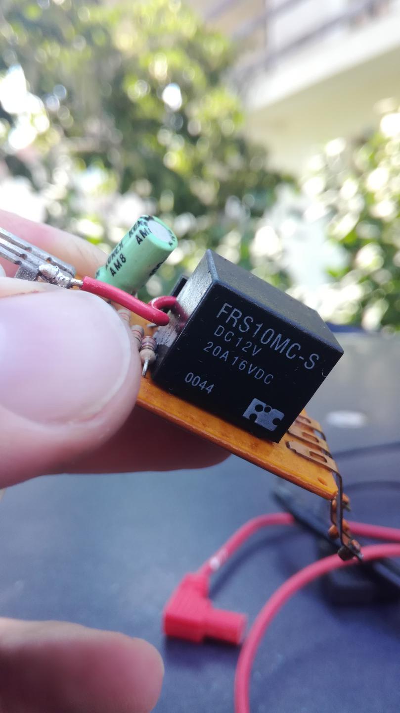

  8. I ja imam problem na fiat brava,brisac je poceo da radi kako hoce,odradi ceo interval,pa nece....pa tamo vamo,uglavnom je ostao skroz desno i ni makac. Rasturio sve i kad se ukljuci prekidac cuje se kako cakne relej ali nece da radi brisac,pretpostavljam da je kontakt releja los (zaprljan ili izgoreo).
    Ja sam resio to ovako. U beloj kutijici sam na krajnjoj klemici (puna narandzasta zica) dobija plus od prekidaca,zalemio zicu (vidi se na sluci) i drugi kraj zalemio na crvenu na motorcetu. Tako da sad kad upalim brisac,on radi non stop i kada ga ugasim ostane brisac u polozaju u kome je...znaci perioda nema ali bar radi,samo se mora gledati kad da ga ugasis da bi ostao u pocetnom polozaju. Pozz

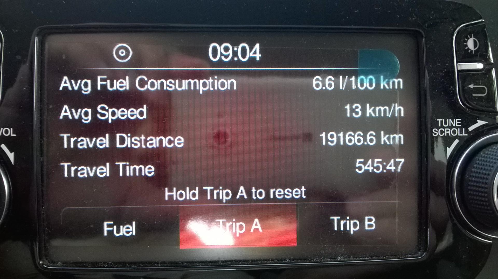

  10. bojane

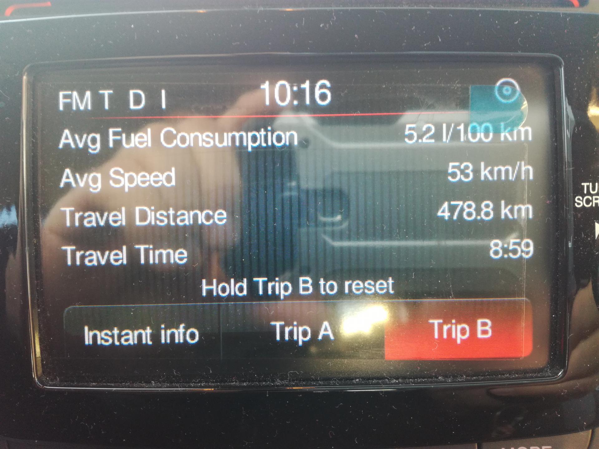

    u tu kilometrazu je i put do grcke od preko 1600km,a kao sto vidis na gornjim slikama vozio sam ga oko 150 km/h pa je zato velika prosecna brzina. A Krusevac je mali grad tako da nemam neku klasicnu gradsku guzvu,mada imam ture tipa upalim ga,vozim 1,5-2km do trgovine,ugasim,pa opet nazad kuci. Pre njega sam vozio iskljucivo dizele,tako da mi je laka noga na gasu a i primetio sam da mu prija za potrosnju cesce saltanje brzina
