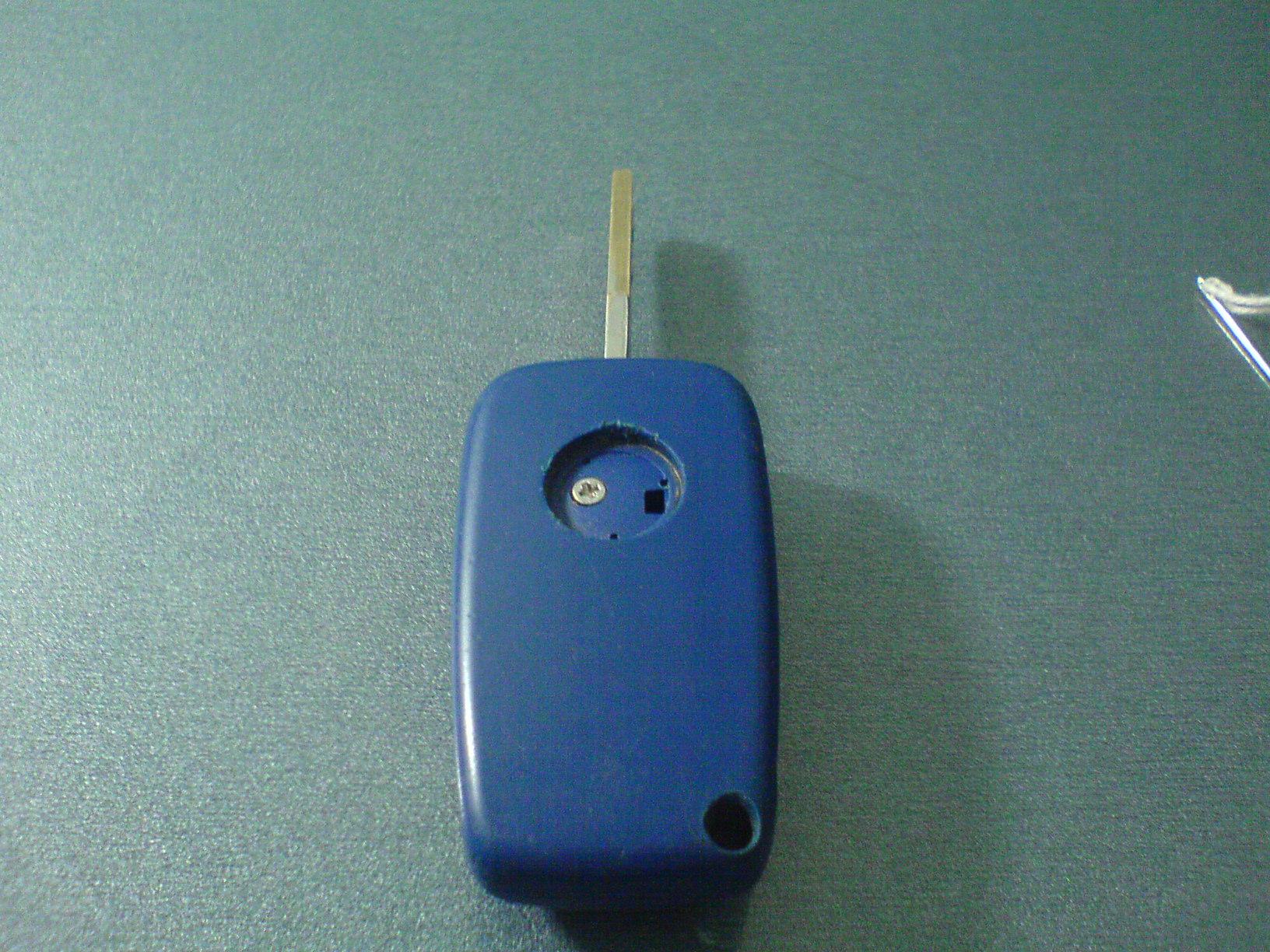

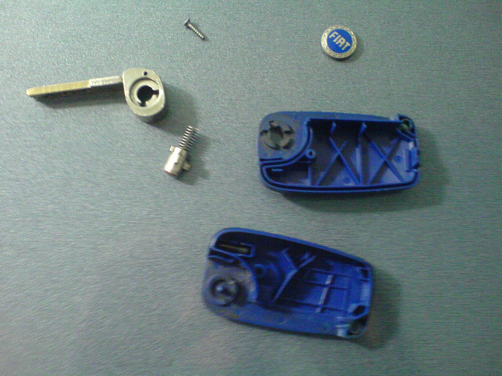

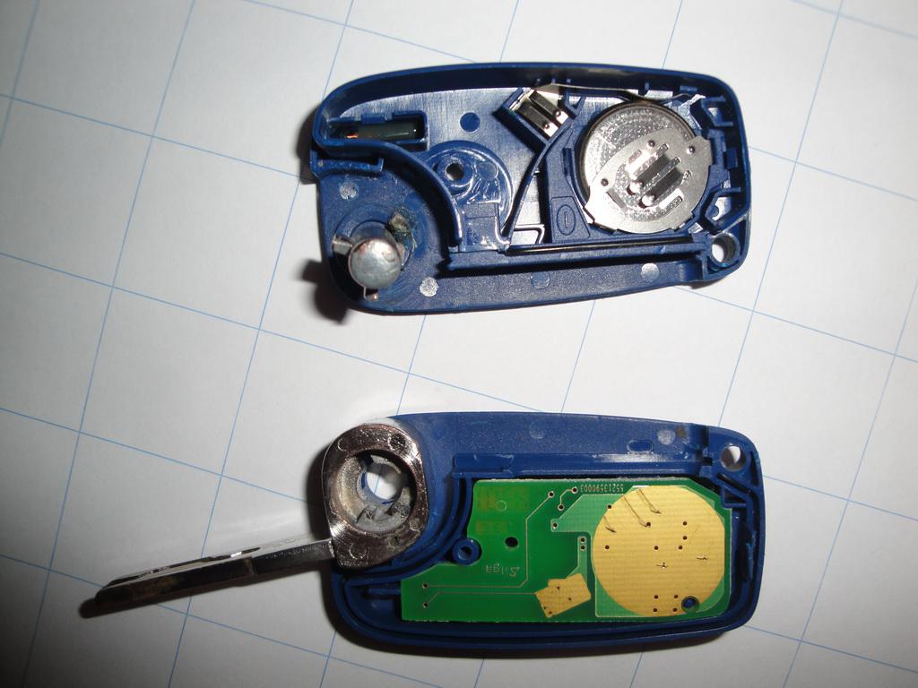

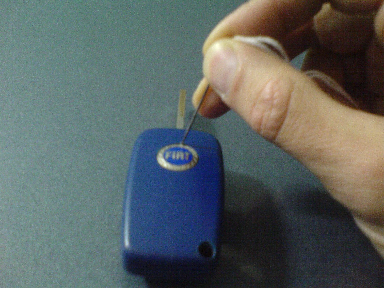

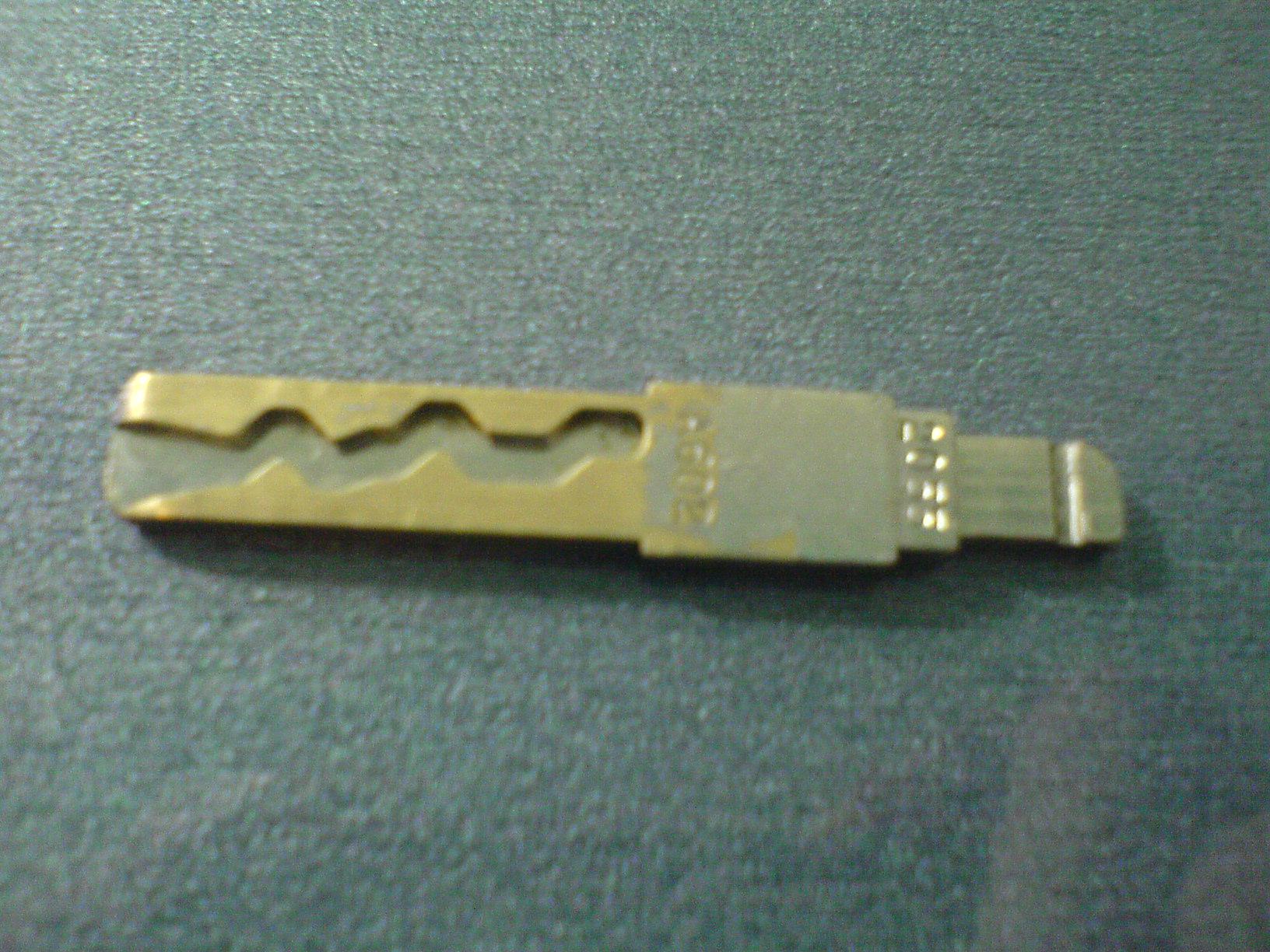

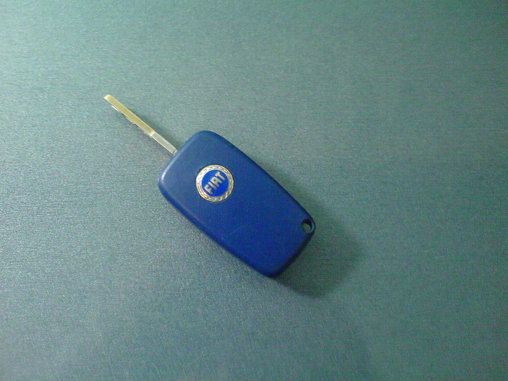

dingokg 1 Posted April 17, 2011 (edited) Evo postupka otvaranja kljuca, kljuc je bez daljinske komande ali postupakje isti Iglom nategnuti znak dok ne popusti lepak ispod znaka je sraf njega odvijete nakon toga mozete da razdvojite plastike Ovde vidite poziciju transpondera, nije lepljen samo ga drzi plasticni osigurac Osigurac koji drzi mac kljuca se izbije necim ostrim ja sam koristio ekser i cekic (nezamenljiv alat u Srba ) malo slika maca na macu ima neke 4 cifre ja mislim da je to kod za kasetofon ali nisam siguran Edited January 26, 2020 by neshaoct prebacio slike na FLCS server 1 neshaoct reacted to this Quote Share this post Link to post Share on other sites

cupko 0 Posted April 18, 2011 Super je prikaz, ali se nadam da nisi iskusio problem koji zna da se desi ... A to je da se isti kljuc posle jako tesko sastavlja, vrlo je pipavo ... Znam, jer skoro sam sa kolegom okusio svu gorcinu sastavljanja takvog kljuca... Btv, ni ja, a ni on ga nije vise uspio sastaviti... Sreca , pa je imao rezervni... Quote Share this post Link to post Share on other sites
dingokg 1 Posted April 19, 2011 (edited) Hvala svima!Svoj kljuc bez daljinske komande sam prepakovao u kljuc sa daljinskom komandom, rasturao sam oba kljuca, najveci problem mi je bio da skinem znak FIAT da bih dosao do srafa, sto se tice sastavljanja nisam imao problema natezanje opruge mozda je malo pipavo treba imati strpljenja i mirne ruke i sve leze na svoje mesto tako da nisam imao problema te vrste ovaj kljuc sto sam sliko on mi je rezerva za odkljucavanje vrata ne moze da pali auto. Edited April 19, 2011 by dingokg Quote Share this post Link to post Share on other sites
Xepoj 1 Posted April 19, 2011 (edited) @cupko - zemljak, ti si izgleda neki drugi kljuc sastavljao-rastavljao meni ga je teze rastaviti nego sastaviti a proces rastavljanja je i vise nego lagan @dingokg - ja mislim da je i skidanje znaka unapred planirano i to na sledeci nacin dakle, na kljucu sa komandama (ne znam da liovaj bez komandi ima "laticu" za bateriju) kada izvadis tu laticu, u delu gde metalni srafcic zakljucava istu postoji rupa koja vodi do ispod znaka. logicki se zakljucuje da je "tunelcic" ostavljen da bi se znak izgurao odozdo, te da se plastika samog kljuca ne bi izgrebala (kao kod tvog starog kljuca) ako ti nije problem, probaj nekom zicom da skines znak na ovaj nacin pozz Edited January 26, 2020 by neshaoct prebacio slike na FLCS server 1 neshaoct reacted to this Quote Share this post Link to post Share on other sites
joeya1k 0 Posted April 23, 2011 Da li je unutrasnjost plastike ista kod kljuca sa i bez komandi? S tim sto ovaj ima elektroniku, znaci da li elektronika pase i u kljuc bez komandi? Quote Share this post Link to post Share on other sites

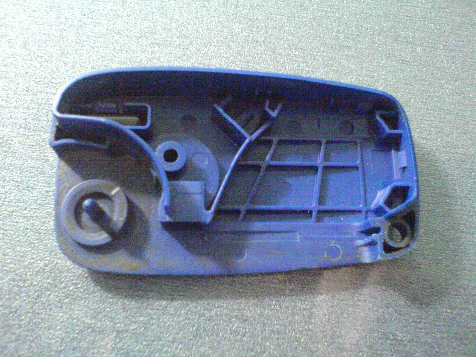

dingokg 1 Posted May 3, 2011 (edited) @Xepoj, Kod kljuca sa daljinskom komandom moze da se iskoristi tunelic da bi se izgurao znak,skine se ulozak za bateriju i imamo pristup tom tunelu, kod kljuca bez daljinske komande ne moze. @joey, jedna polovina plastike kljuca je ista za obe vrste to je ova plastika i na nju ide plocica od daljinske komande, druga polovina nije ista, i mislim da elektroniku ne mozes da spakujes u kljuc bez daljinske komande, naravno kljuc bez daljinske komande nema dugmice Edited January 26, 2020 by neshaoct prebacio sliku na FLCS server Quote Share this post Link to post Share on other sites

MS PK 8548 Posted April 7, 2015 Mac je najmanji problem Elektronila se bitno razlikujeJa sam imao tri kompleta kljuceva (od 500l, 500, bravo) sa sve bravama i ostalim delovima, imam jos jedan, ali ne moze na stila Quote Share this post Link to post Share on other sites
majkicbane 58 Posted April 7, 2015 Ovaj iz teme nema elektroniku pa ne mogu da vidim kako izgleda, kakva je plocica... A jel ne moze samo da se otvori kao ovaj gore iz teme i da se crna plastika stavi umesto plave? Quote Share this post Link to post Share on other sites
