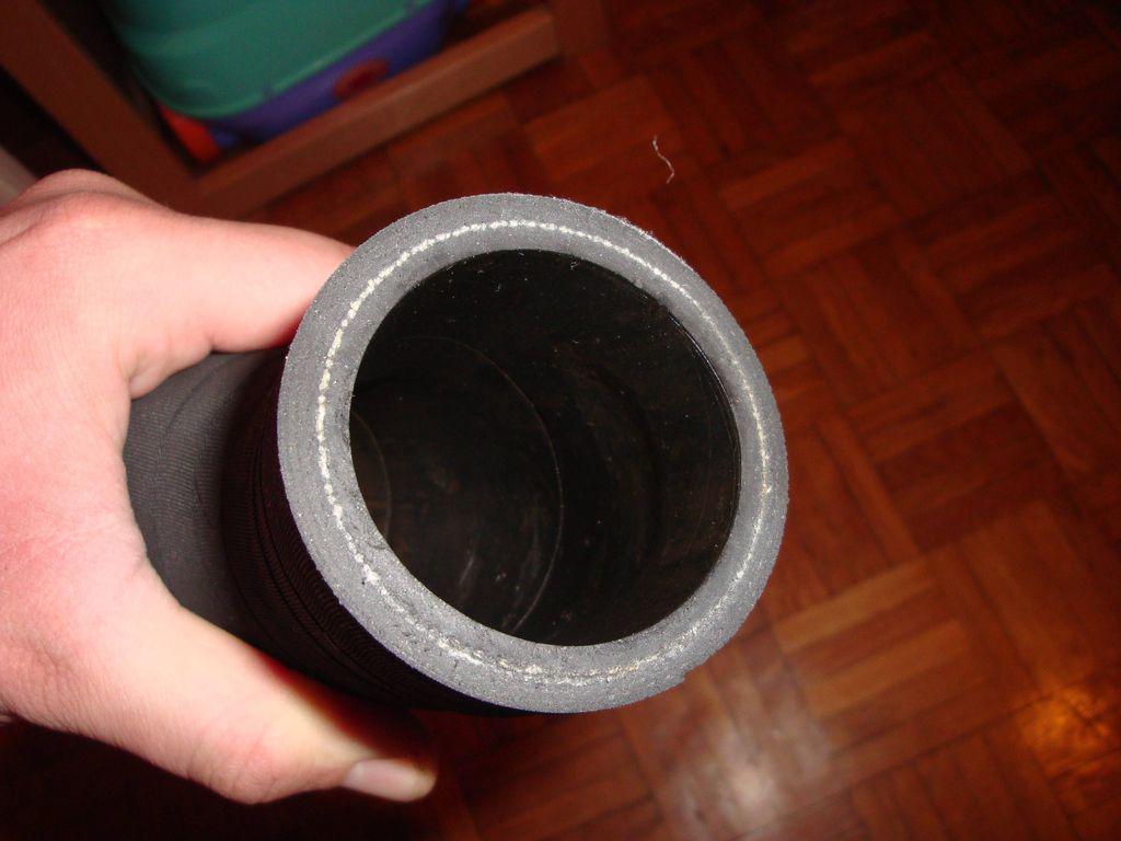

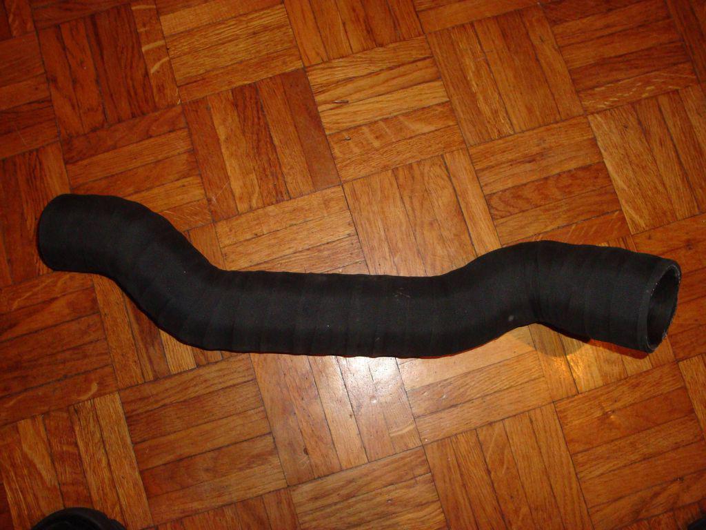

bglion 401 Posted March 4, 2011 Posto vec duze vreme imam problem sa crevom od turbine do interkulera (procitao sam i cuo na raznim stranama da je problematicno) koje vec 3x puca (odradilo je svoje ) i dva puta je popravljano morao sam da nadjem neko prihvatljivije (malo jeftinije ) resenje od originalnog creva koje jedino postoji u prodaji (bar ja nisam nasao). Pronasao sam coveka koji pravi prema uzorku mada za JTD ima vec sablon tako da sam danas preuzeo crevo a sutra cu ga namontirati pa cemo videti kako se ponasa. Deluje ok, nije bas estetski kao original ali lepota se ipak placa A evo i slika pa prosudite sami Quote Share this post Link to post Share on other sites
kele1975 0 Posted March 4, 2011 Izgleda sjajno .nema šta. Nisam nikad mijenjao to crijevo,ono gornje jesam,a prešao sam 277000 km.Kolika je razlika u cijeni kad si se odlučio na tu varijantu?Gornje je u Delti bilo oko 40 Eur. Quote Share this post Link to post Share on other sites
Mik 3 Posted March 4, 2011 Dobro izgleda ovo pravljeno ,ima i onaj pancir u sredini ,a i neku trakastu zastitu spolja Nadam se da je i sama guma od dobrog materijala i kavlitetna i da ce te dobro sluziti Napisi cene(orginal i ovo) i ostavi neki kontakt majstora,mislim da je to ok ,ako ljudima bude odlazilo,da znaju gde da se obrate . Quote Share this post Link to post Share on other sites
bglion 401 Posted March 4, 2011 Crevo u originalu je 110 Eur a ovo je 25 Eur Videcemo kako ce se pokazati. Deluje elasticno a ipak cvrsto.A evo kontakta: Dejan 064/12-99-305011/533-9332Ul Borivoja Milivojevica 7 Beograd -KnezevacAdresu i fiksni nisam proverio Quote Share this post Link to post Share on other sites
