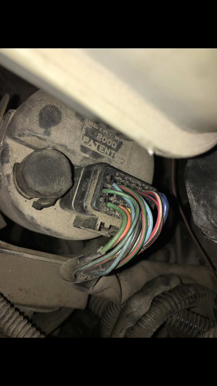

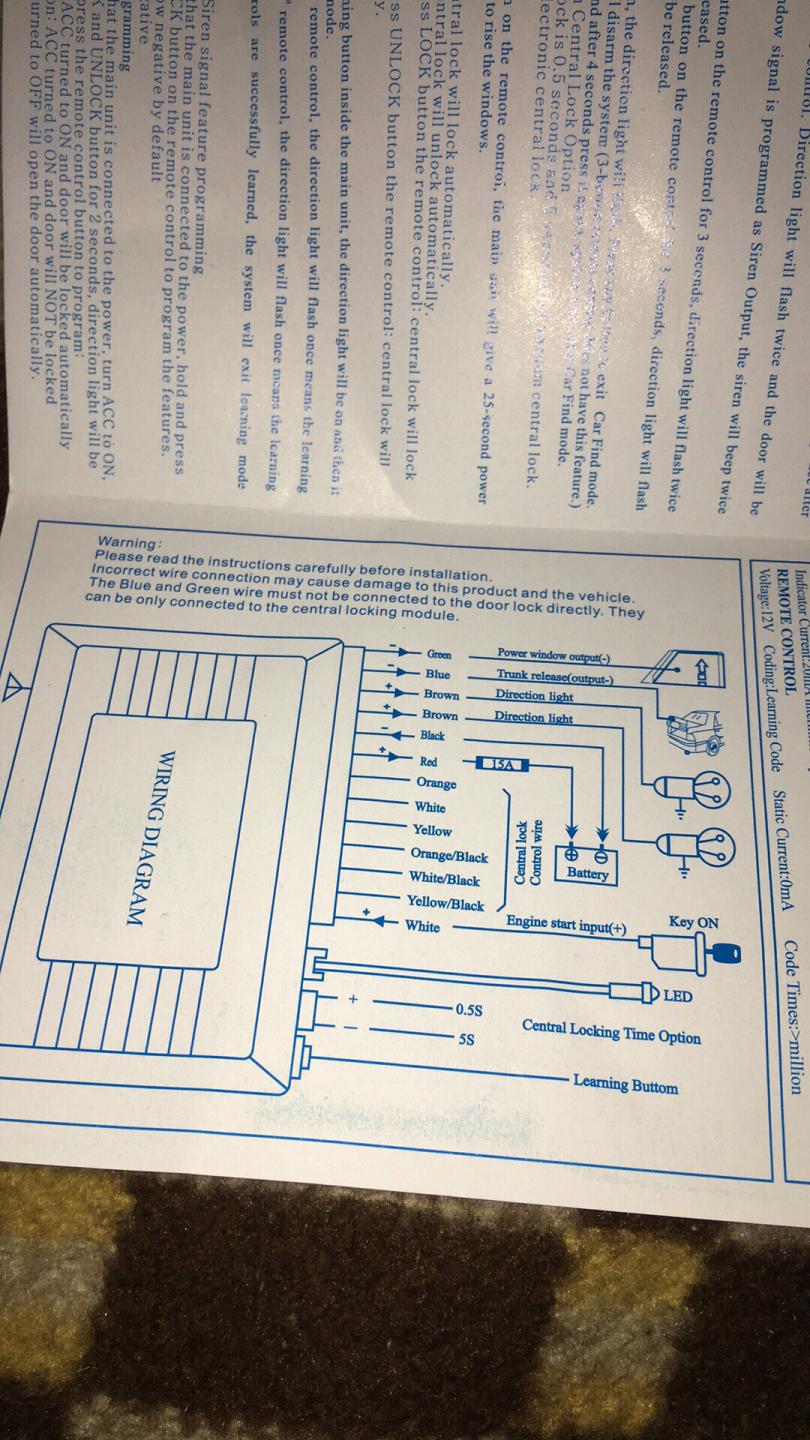

Darko013 4 Posted March 29, 2018 Pozdrav Prijatelji. Hteo bih da ugradim Alarm/daljinsko zakljucavanje. Na auto postoji /kada ja okrenem kljuc u bravi na vratima on zakljuca vozaceva i suvozaceva vrata sam. nista ekstravagandno klasika neka. Imate neki savet sta mi sve treba ? da li mogu to sam lako da namontiram ? Hvala svima unapred !!! Quote Share this post Link to post Share on other sites
Stojke87 11 Posted April 21, 2019 (edited) Pozdrav, ima li neko wiring diagram Meta Alarma za Fiat Bravo 2001? I da jel su ove žice te sa kojima povezujem aftermarket alarm? Edited April 27, 2019 by neshaoct spojeno Quote Share this post Link to post Share on other sites
neshaoct 9740 Posted April 27, 2019 @Stojke87 Ako te još ovo zanima, pogledaj sada (nakon spajanja tema) sve ranije napisano u temi na kojoj smo, videćeš da ima dijagrama i slika kako se šta povezuje... Quote Share this post Link to post Share on other sites
