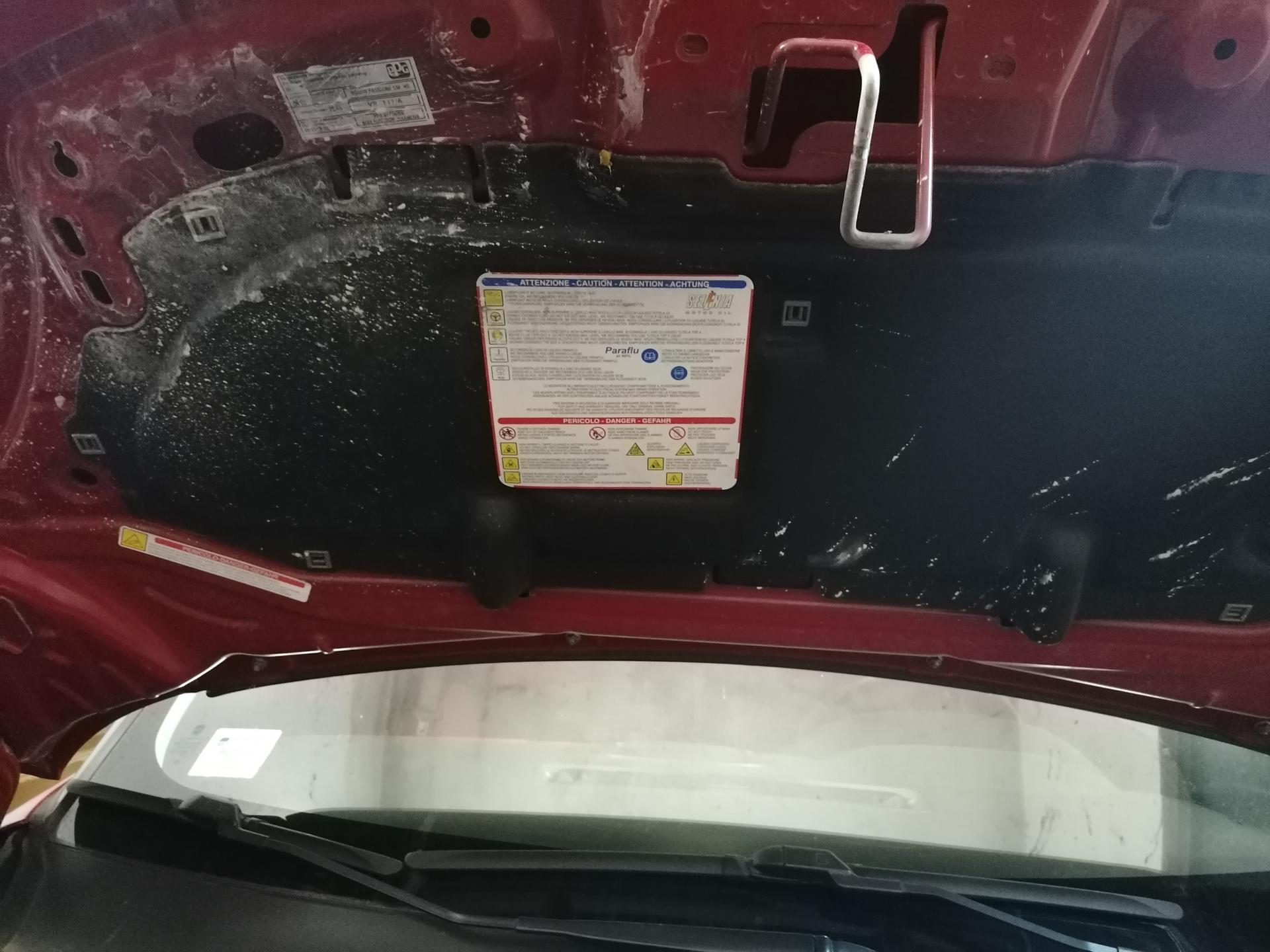

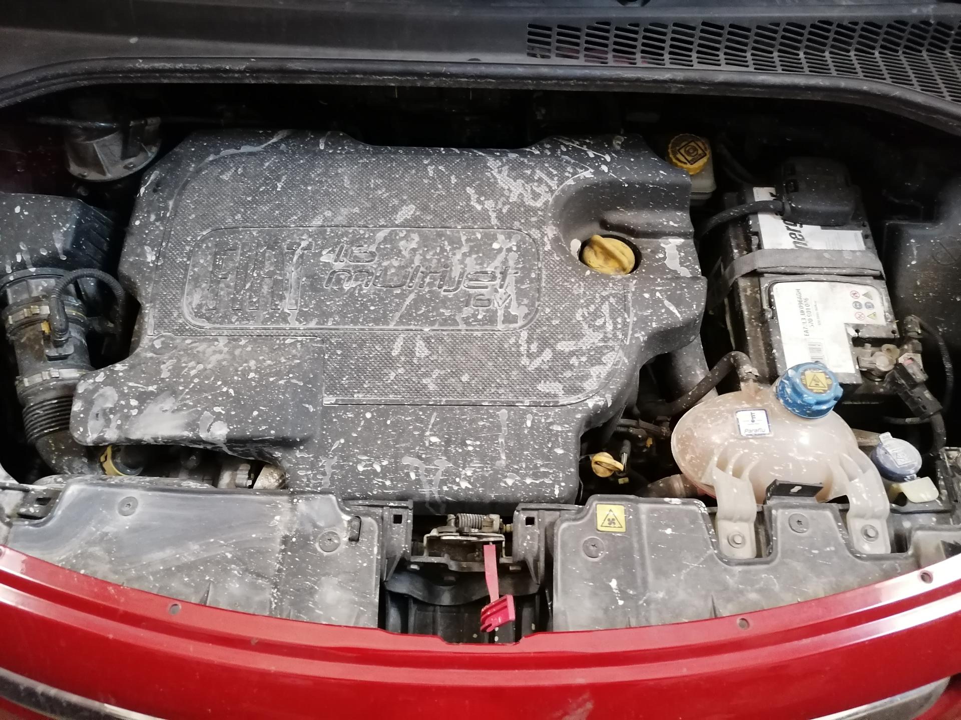

Nisam podigao haubu više od mesec dana i evo kako to izgleda sad na moje veliko iznenađenje. Isprskano kao da je nešto eksplodiralo a ne vidum odakle bi moglo da bude.
Nema nikakvih promena u radu, nikakva lampica se nije upalila.
Ima li ko ideju šta bi moglo da bude?
Da nisu prali ulicu smrkom pa ti svasta ovo ugurali pod haubu (ako je bio haubom ka ulici)?
Il si prosisao kroz neku barustinu, a ne secas se?
Da li si puskirao auto posle neke voznje po prasincini... uvuce se svuda pa i izmedju haube i branika pa je puska samo ugurala u motorni prostor napred u vidu blatnjave vode, kroz onaj keder (veliki je pritisak na pusci, ja sam kozu na ruci ogulio kao nozem)?
Ulje nije, bilo bi masno. Sto motorno, sto menjacko, sto servo (mada mislim da je elektricni servo na Fiatu poslednjih 20 god).
Antifriz moze da bude belicast, ali pre bude rozikasta fleka (a i sa pogresne strane je prskotina u odnosu na ekspanzioni sud).
Nivo antifriza dobar?
Po slikama najvise deluje da si pljusnuo u neku barustinu prednjim suvozackim tockom.

Biće da je tako nešto. Ćerka mi kaže da je prošla pored metroa u izgradnji Makiš, da je tu neki šleper zasuo krečnom vodom skroz preko šoferke, što objašnjava ovo stanje.
Fala bogu da je to.
Sad znamo i zasto je belo, a ne klasicno blatnjasto :)
