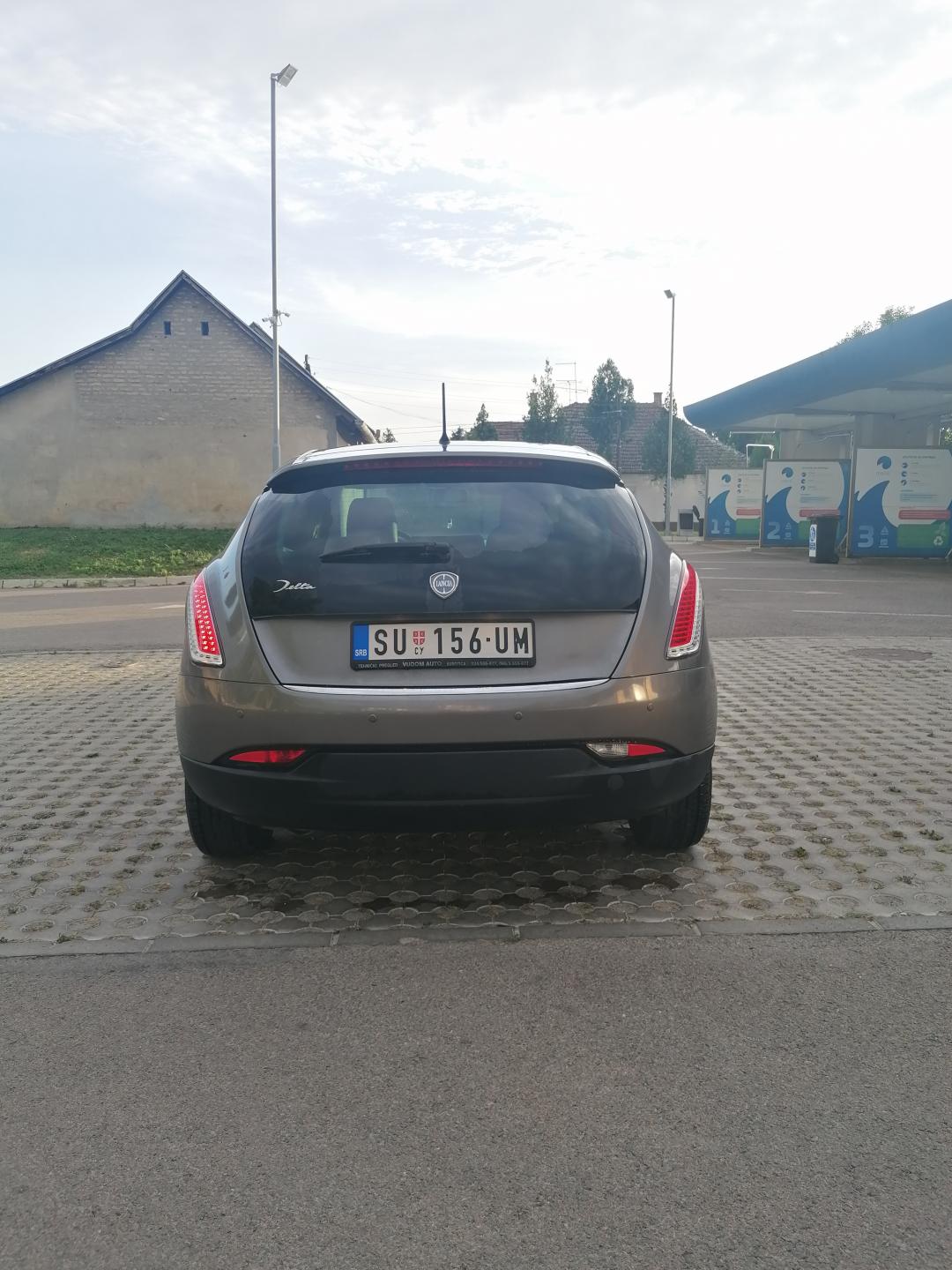

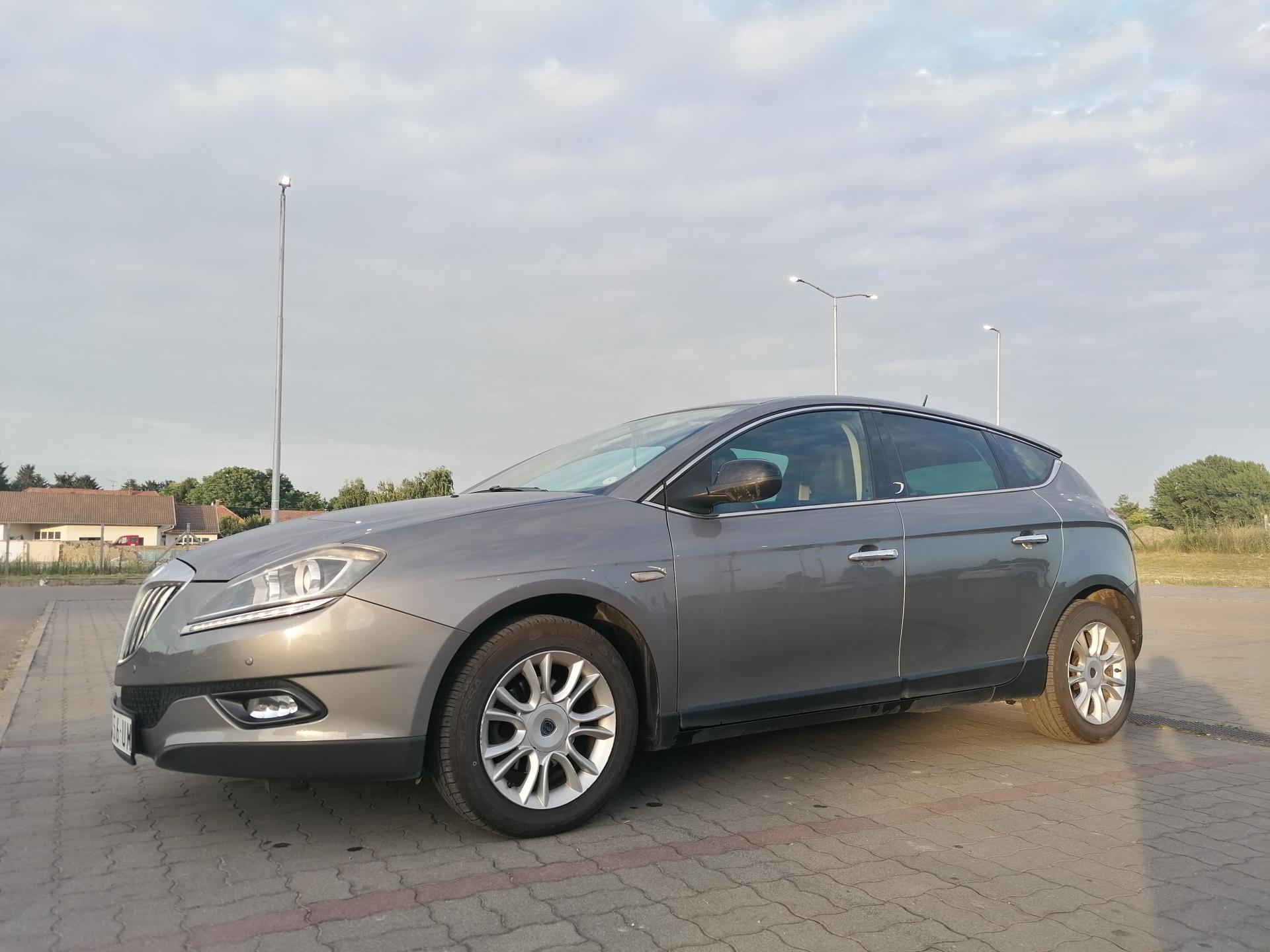

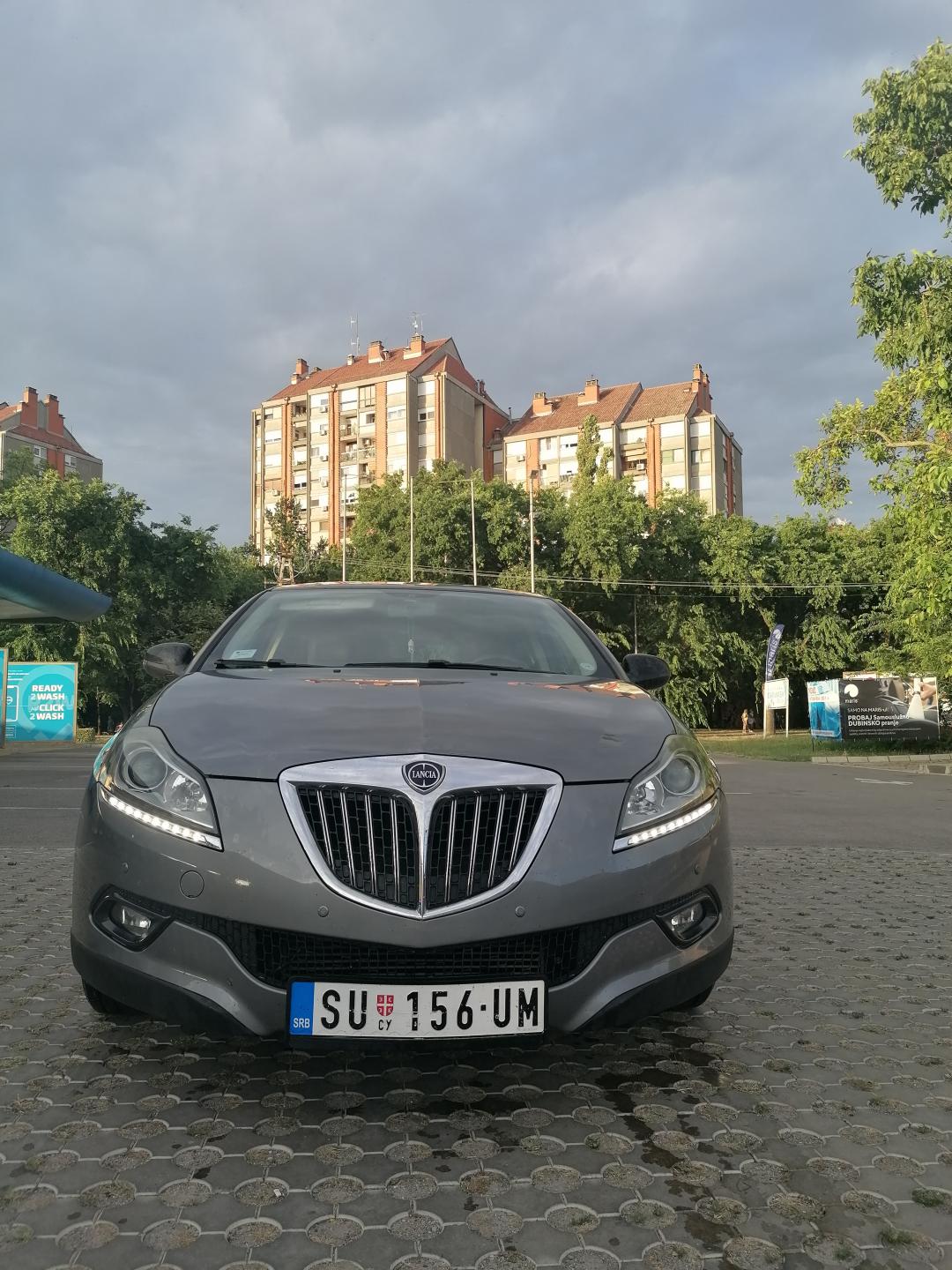

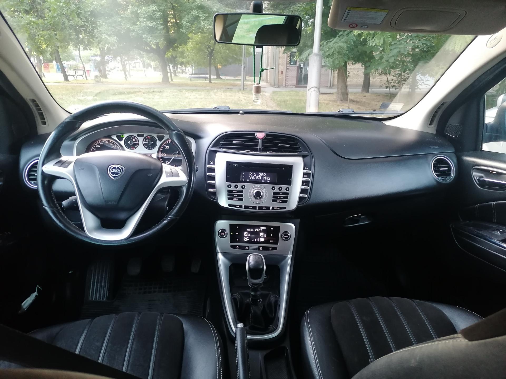

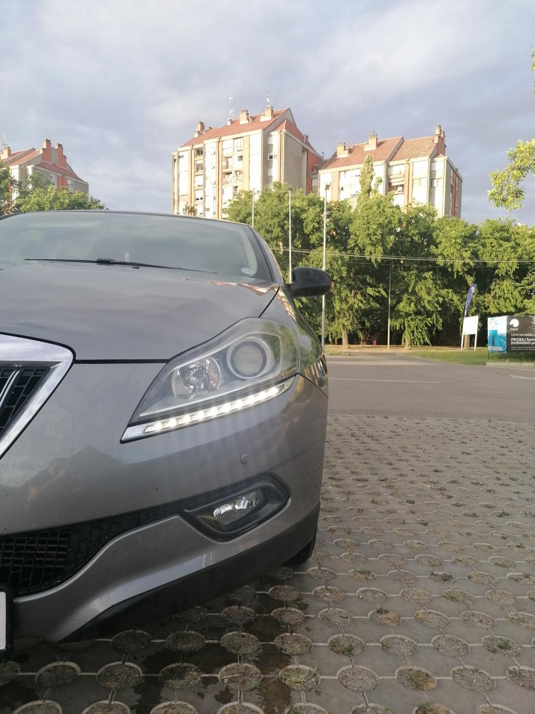

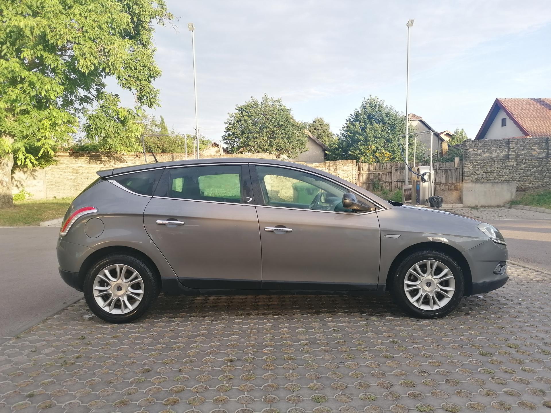

Драган 15 Posted July 12, 2023 (edited) Pozdrav kolege, konačno i ja da predstavim pojačanje Delta 1.6 120ks, 2010. godište Nakon Punta i Stila dođe red i da se proba Delta, ostajemo Italijani naravno Ovoga puta dizel (prvi put) pa ćemo videti kako će se pokazati. Stavljam i par sličica... Od opreme su tu tempomat, digitalna klima, prednji i zadnji senzori (naknadno ugrađeni očigledno)... Ono što nema: senzori za kišu i svetla, blue&me kao ni usb pored upaljača, nema držač čaša na zadnjem sedištu kao ni vratanca za skije (ne znam da li je to išlo u opremu). Za sada je plan da se sredi zadnja brava (fali poklopac), da se srede kratka svetla (ovo je blago rečeno užas kako su loša, verovatno projektori - molim savete za DIY opcije ili profi usluge ) i suncobran suvozača. To je ono što ću raditi, ostalo neka čeka... Ima tragove grada po krovu, felne bi mogle da se osveže, navigacija bi lepo legla itd. Mehanički deluje dosta korektno, rađeni veliki servis, zamajac i kvačilo, kupljen od sugrađanina koji ga je poprilično lepo održavao. Inače je uvežen iz Italije i kod prethodnog vlasnika je bio od 2021. Edited July 12, 2023 by Драган 5 horvat, Axic, silenci and 2 others reacted to this Quote Share this post Link to post Share on other sites

Драган 15 Posted July 13, 2023 3 hours ago, Ivan said: Sa svakom iteracijom kupovine mladjih vozila, nazalost, pitanje je samo do kada cemo biti S obzirom na to šta nude i drugi proizvođači, još neko vreme sigurno Nisam znao gde da gledam počev od motorizacije pošto sam tražio isključivo benzince. Što se tiče farova, nadao sam se da nije baš toliko loše kao što se priča, ali prvi odlazak van grada me je uverio u suprotno. Stilo i Punto mk2 naročito se nisu proslavili sa kratkim farovima pa sam mislio da su to rešili posle skoro 10 godina na novijim modelima ali eto... Hvala svakako za ideju za testiranje, nešto ću morati što pre da uradim. Da li sa tom zamenom i stavljanjem ksenona pravim problem pre svaki naredni tehnički? Klima je nešto i rađena čini mi se, moram proveriti papire. Stilo je nameno kupovan sa manuelnom ali za Deltu nije bilo smisla da se tako narušava enterijer. Videćemo dokle ću biti tog mišljenja. Hvala 2 hours ago, Axic said: Naprotiv pricao sam ti kod moje delte sa istim motorom xenone stavio tek kad sam skinuo branik i plus farove pa tek onda moze da se krene sa ugradnjom xenona. Mozda je kod Brava lakse ali Delta sigurno ne tako lako. @Axic Nadam se da će me iskustvo menjanja sijalica na Stilu (bez skidanja bilo kog dela, na kraju čak i pored akumulatora) kvalifikovati za ovo. "Ko je menjao sijalice na Stilu, ni pakao mu neće teško pasti" Hvala , biće prelistavanja tema pa kad negde zaškripi svakako pišem ovde. 1 MS PK reacted to this Quote Share this post Link to post Share on other sites
