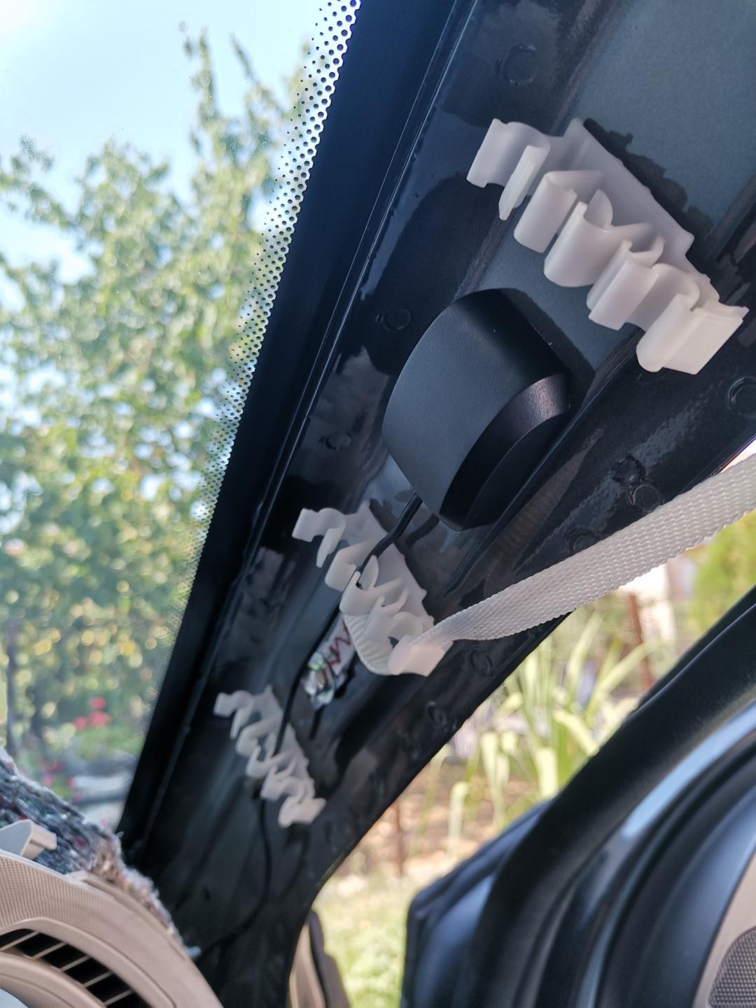

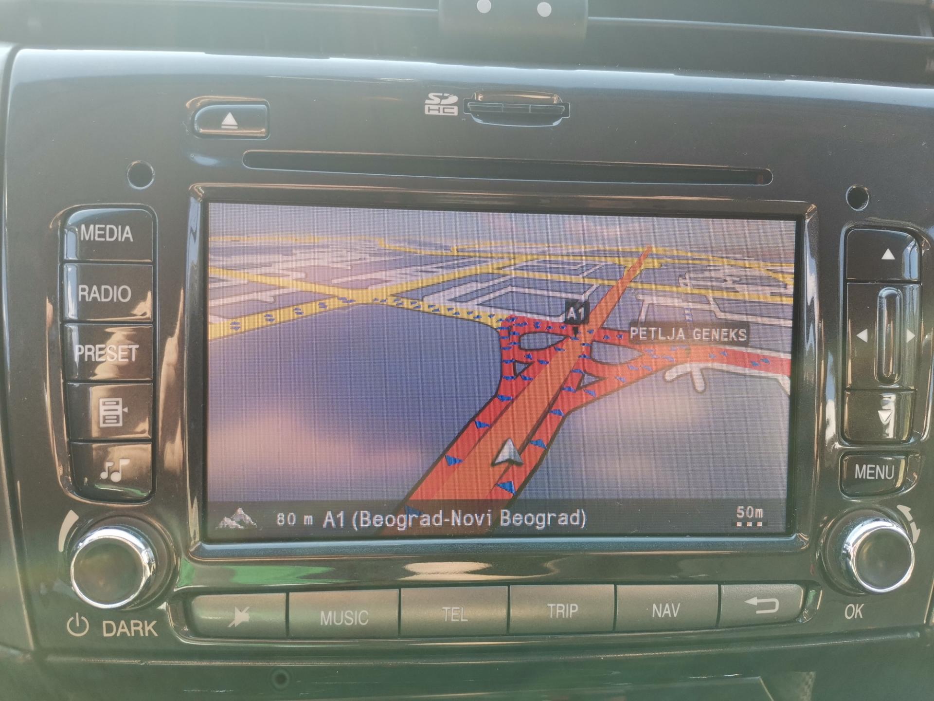

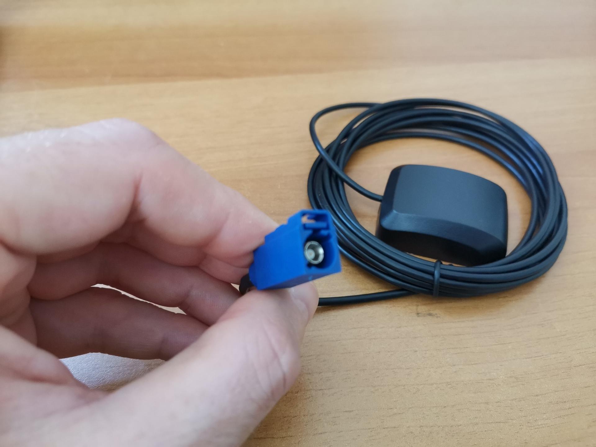

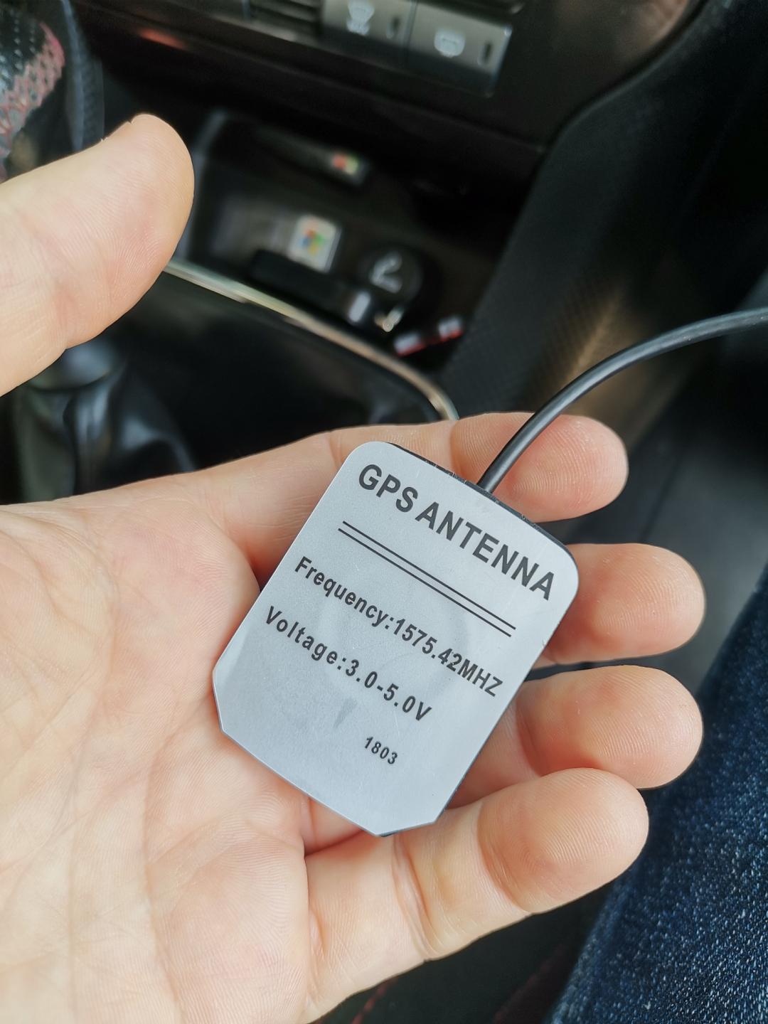

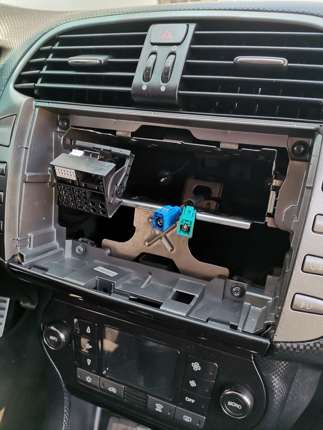

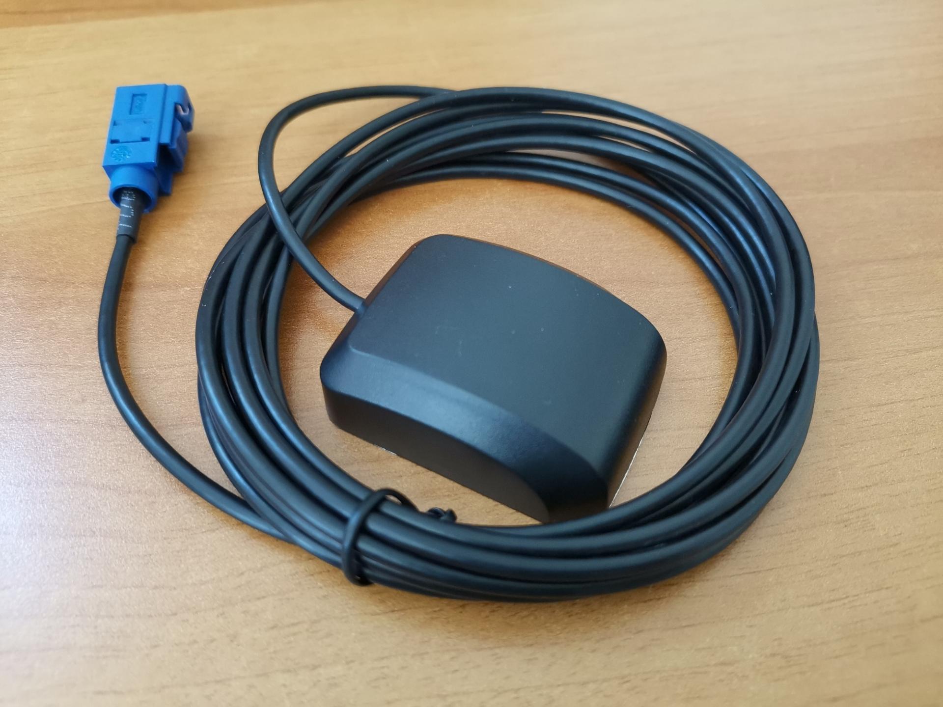

Ivan 22125 Posted April 7, 2023 1 hour ago, MilosV7 said: Probaću da potražim taj meni za ispitivanje jačine signala. Mislim da se duze drzi "Menu" dugme na InstantNav, nakon cega se otvara taj servisni meni. Prodao sam auto pa ne mogu da proverim, ali mislim da bese tako. 8 hours ago, Ivan said: imam neke slike po telefonu kada sam radio ljudima, pa cu ti postaviti. Evo pronadjoh slike. Uzeo sam GPS antenu ovde kod nas preko KP, za 1500 kinti svojevremeno. Bitno je samo da konektor bude FAKRA, zbog ulaza na InstantNav: Radilo je solidno i ubaceno samo iza navigacije ispod luftera. Ali je signal naravno bolji kada su sateliti i opticki vidljivi, pa sam je izvukao ispod tapacira i montirao na A stub. Rekoh vec da ima magnet, pa je super za montazu, samo izaberes mesto: Radi odlicno, maltene kao fabricka: Komplikovanija opcija je da juris fabricku bazu antene na krovu i menjas je komplet. Em su redje, em su skuplje, em moras da kupusas tapacire u gepeku i spustas nebo auta. Doduse, uvek sam za fabriku, ali i ovo sasvim lepo radi posao bez i jednog problema. Quote Share this post Link to post Share on other sites
