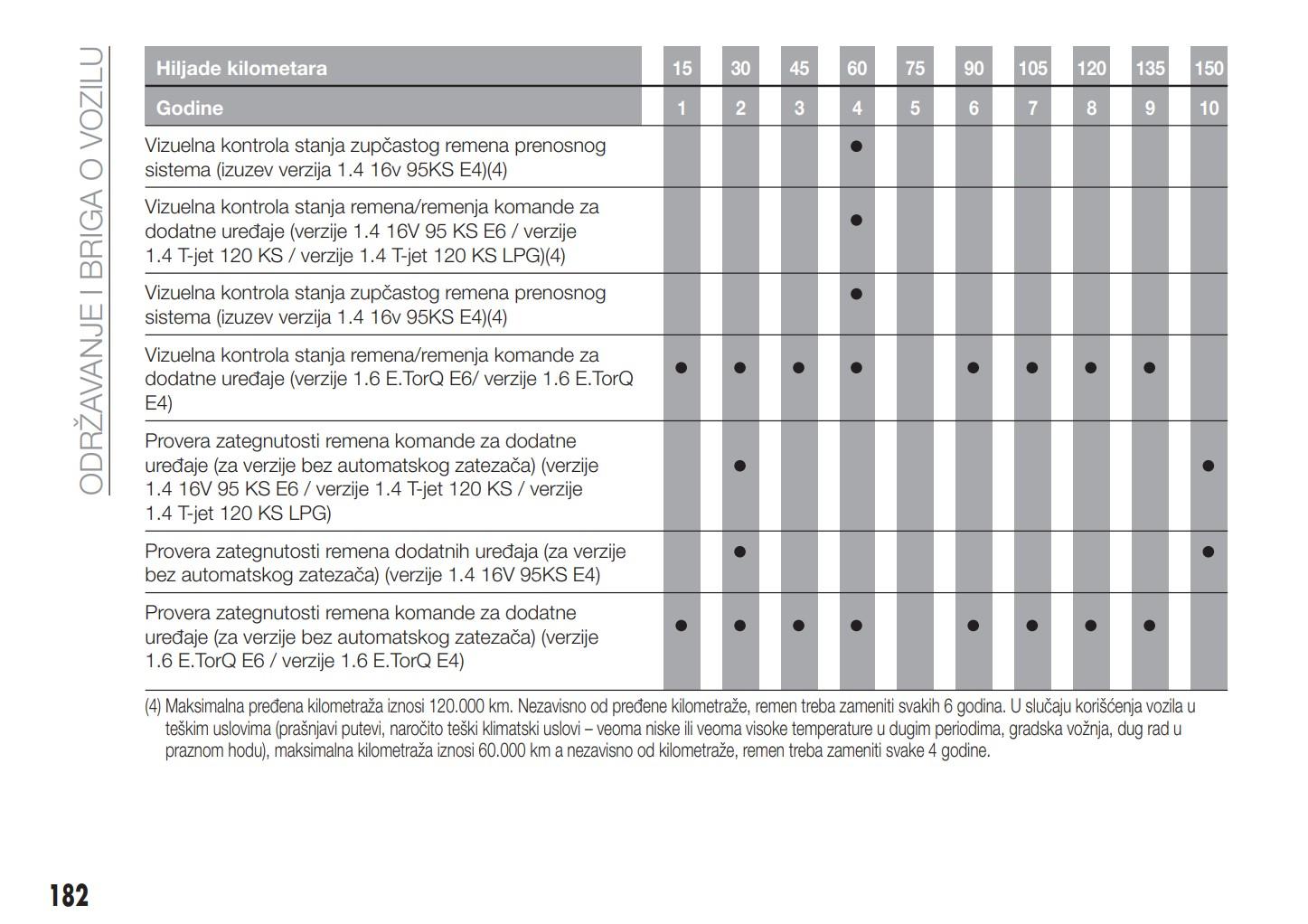

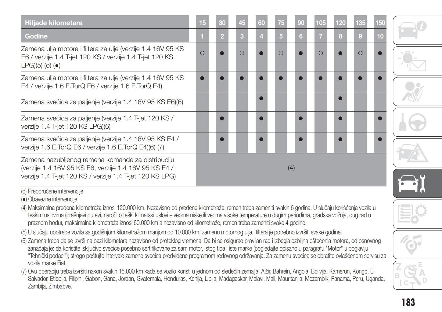

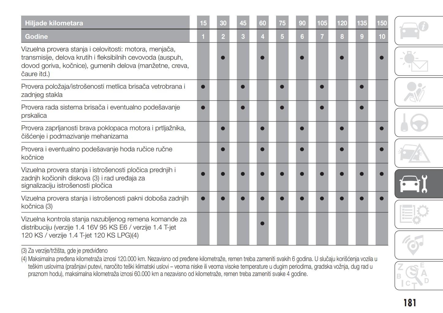

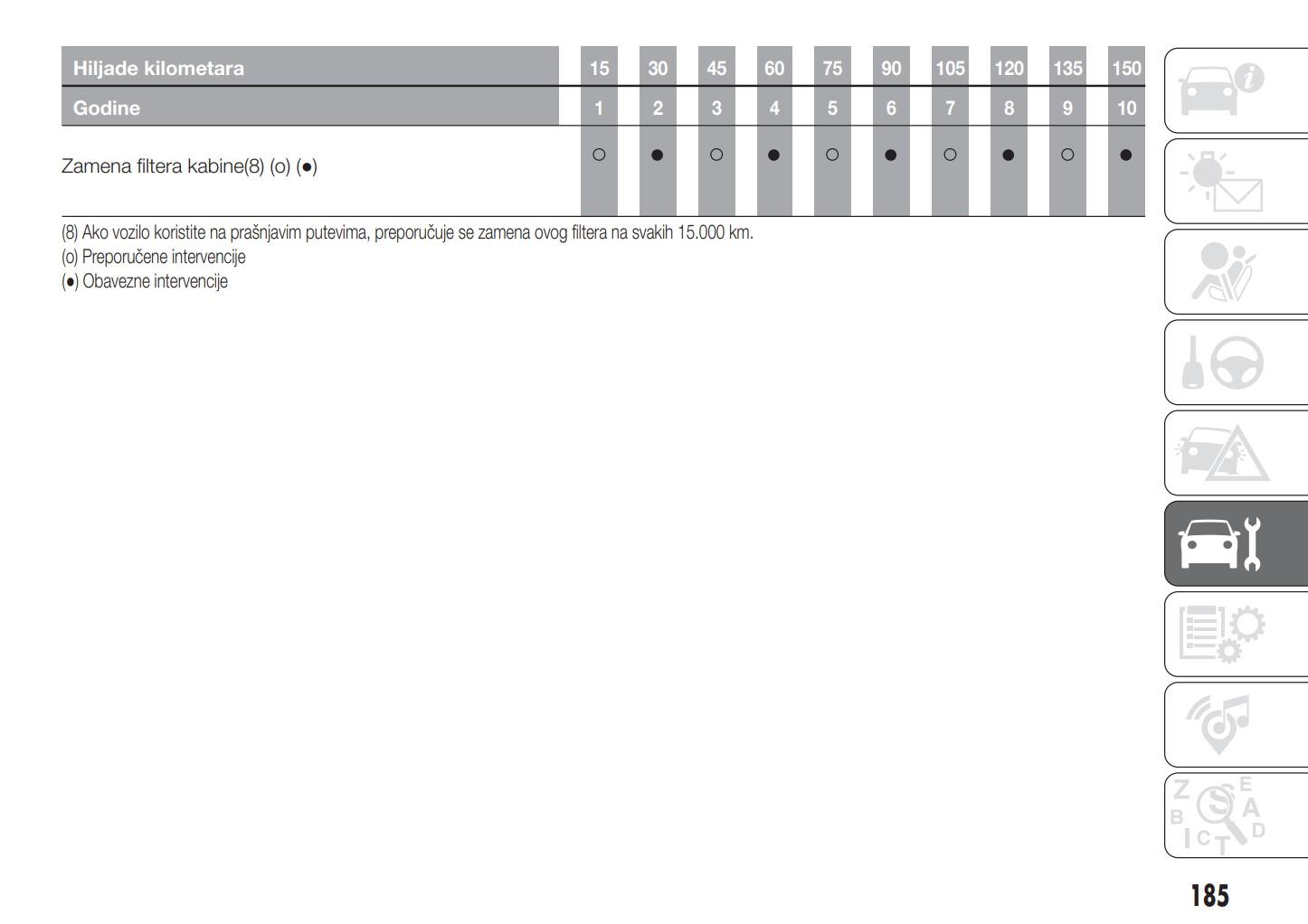

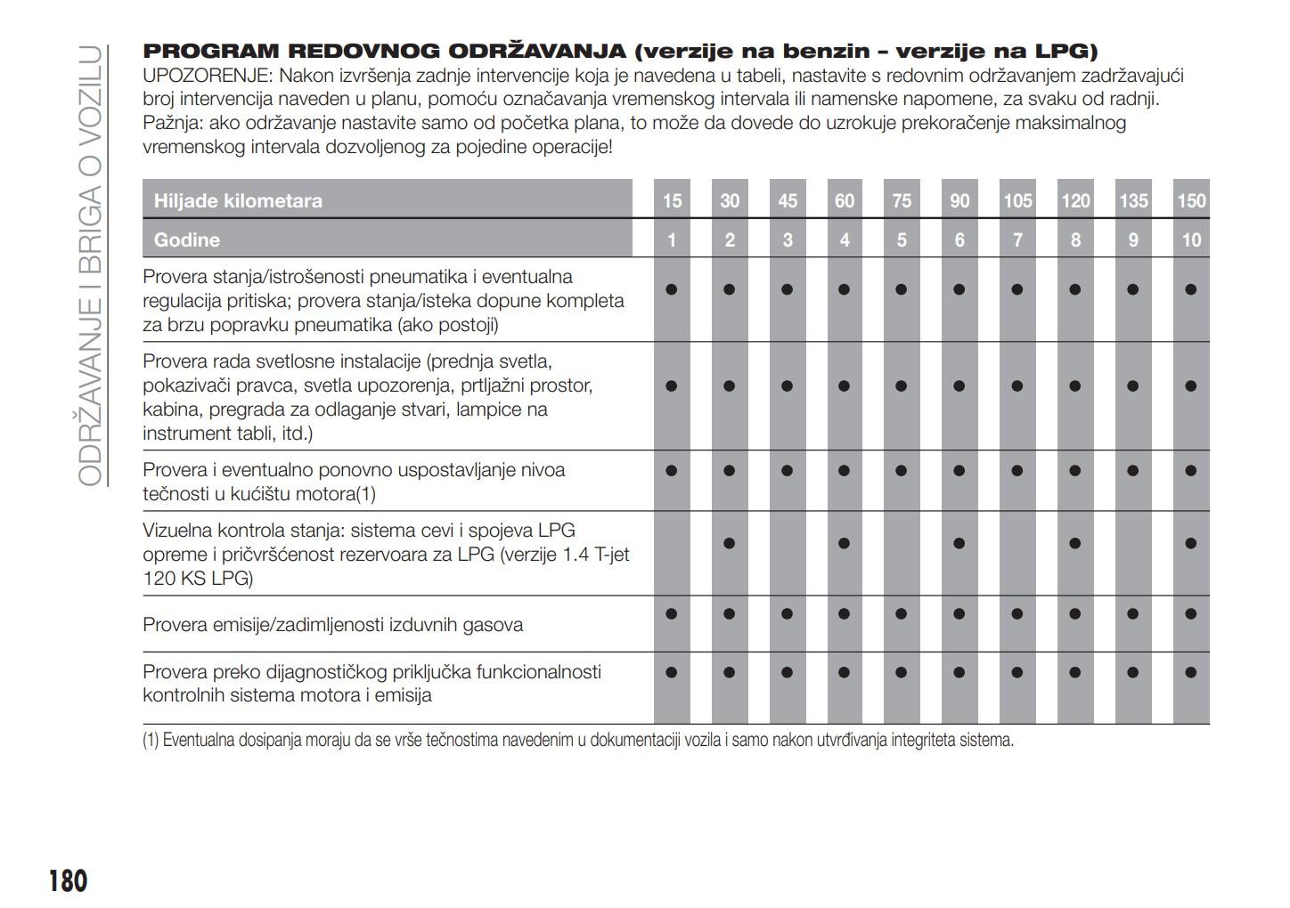

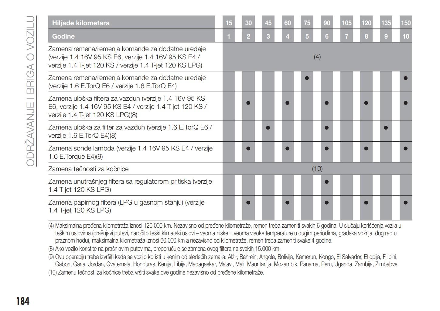

neshaoct 9442 Posted October 19, 2022 (edited) @Srdjan90 U predviđenom planu održavanja (iz vlasničke knjižice) za Nuova Tipo 2019. godište nema predviđenog intervala za zamenu filtera goriva. Svaki benzinac svakako ima već filter goriva u rezervoaru (zajedno sa pumpom goriva)... Edited October 19, 2022 by neshaoct dodao slike 1 Srdjan90 reacted to this Quote Share this post Link to post Share on other sites

neshaoct 9442 Posted October 19, 2022 38 minutes ago, Srdjan90 said: ...sta vi mislite kada bi trebalo menjati pumpu goriva,auto je trenutno na 32000km Postavio sam (malo kasnije) gore i slike sa programom redovnog održavanja, i kao što možeš videti nema kilometraže i/ili vremenskog roka posle kojeg se menja pumpa goriva. Drugim rečima, ona se menja kad krene da pravi probleme. Drži rezervoar uvek preko rezerve, idealno barem oko pola (jer benzin služi i za njeno hlađenje), i radiće ta pumpa dugo, duuugo... Quote Share this post Link to post Share on other sites
