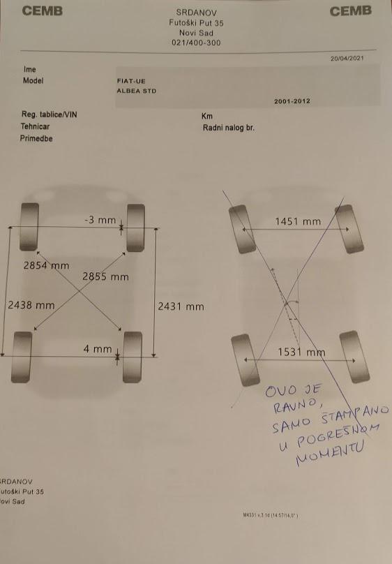

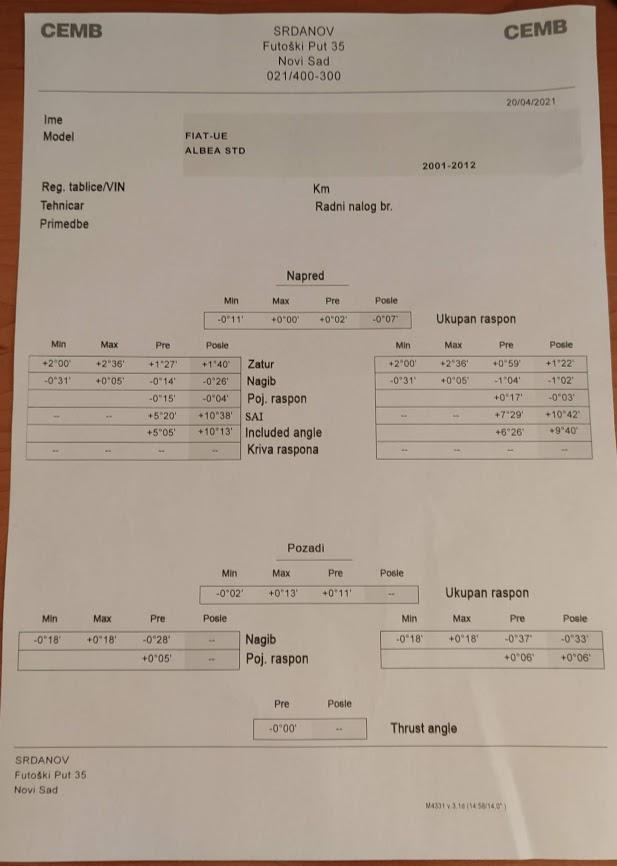

Još jedan problem za iščašavanje ramena majstora od sleganja dotičnih istim: naime vozilo blago zanosi u desno na pravcu, rađena optika 6 puta, gume stavljene nove (probane sve kombinacije sa njima, napred-nazad, levo-desno rotacije - u pitanju su Viking 175/70/R14), jedini
problem je razlika u nagibu od oko 40 sekundi, slike u prilogu, pretraživao sam forum, neki su rešili zamenom amortizera koji su kod mene u super stanju (zamesnki koštaju 18.000 par!), imao sam jedno uletanje u rupu desnim točkom ali ništa spektakularno, nije bila duboka samo oštra, išao sam tipa 40 km/h.  Sve u svemu desni točak je "u minusu" i po toj logici vozilo bi trebalo da skreće u levo, sve se krste, čude, sležu ramenima, izdišu, da ne pričam koliko sam love spucao ne računajući same gume. U prilogu su slike sa reglaže...ako neko ima neku ideju unapred zahvalan.

...problem je razlika u nagibu od oko 40 sekundi, slike u prilogu, pretraživao sam forum, neki su rešili zamenom amortizera koji su kod mene u super stanju...
Kako znaš da su u super stanju?
Može da bude i iskrivljen amort kad si pogodio tu rupu, ali bi onda valjda moralo još nešto na trapu da ''popije'' istu stvar...
Skrece zato sto ti dve osovine nisu paralelne, ne zbog nagiba na tocku. Sa desne strane je krace i pokusava polukrug da napravi u desno. Razlika veca od 2-3mm je cesto primetna da auto vuce u stranu, normalno zavisi od auta do auta i medjuosovinskog rastojanja. S obzirom i da je dijagonalno slicne duzine, znaci i da je jedna osovina smaknuta u stranu u odnosu na osu auta.
Nisam imao dodirnih tacaka sa tvojim autom pa ne znam kakav je sistem oslanjanja, ali to moze biti da je most smaknut ako ima mesta da se pomera ili da je krivo nesto, mozda je neko menjao neku viljusku pa nisu iste duzine levo i desno itd, ne bih rekao da je problem do amortizera. Mislim nagib mozda moze da bude ali ne verujem da bi resio to sto vuce sa izmenom nagiba. Ako je neka viljuska i duza, moze biti veci nagib tamo...
