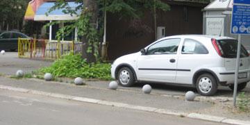

Imao sam blažu situaciju toga davno na Bravi, nakon udarca sa jedno 10 km/h u one kugle na trotoaru. ovakve:
...bežao sam desno od međugradskog autobusa i udario je. Iskrivio sam čeličnu felnu, odmah je izduvala guma, isto prednji desni točak.
