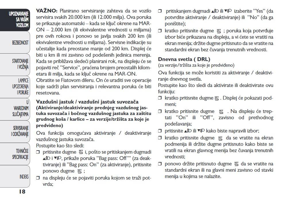

neshaoct 9740 Posted December 12, 2020 (edited) 7 hours ago, Brdja said: Proverio sam u uputstvu, tamo je objašnjeno gde se ta opcija nalazi u podešavanjima (i da to zavisi od modela), no kod mene toga nema. Da li je to neki bug kod mene ili je tako kod svih nacionale modela? Na svakom Fiatu 500L može da se isključi suvozački jastuk. Na svakom Fiatu 500L ne mogu se istovremeno isključiti i bočni jastuci. Procedura je kao što je opisao @Drasko bgd, a evo i full teksta iz vlasničke knjižice: Pogledaj i kad otvoriš suvozačeva vrata postoji li brava bočno na prednjoj konzoli, pa ako je ima možeš i tako da uradiš isključivanje/uključivanje suvozačkog jastuka. Evo primera radi prvi video koji sam našao na YT, čisto da bolje vidiš poziciju takve bravice (nije od značaja za poziciju to što je na videu neka Toyota) Edited December 12, 2020 by neshaoct dopuna 1 Brdja reacted to this Quote Share this post Link to post Share on other sites
