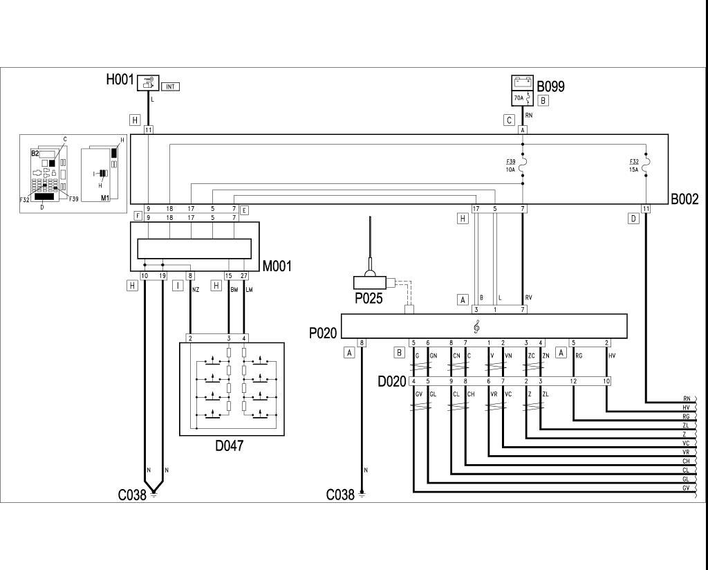

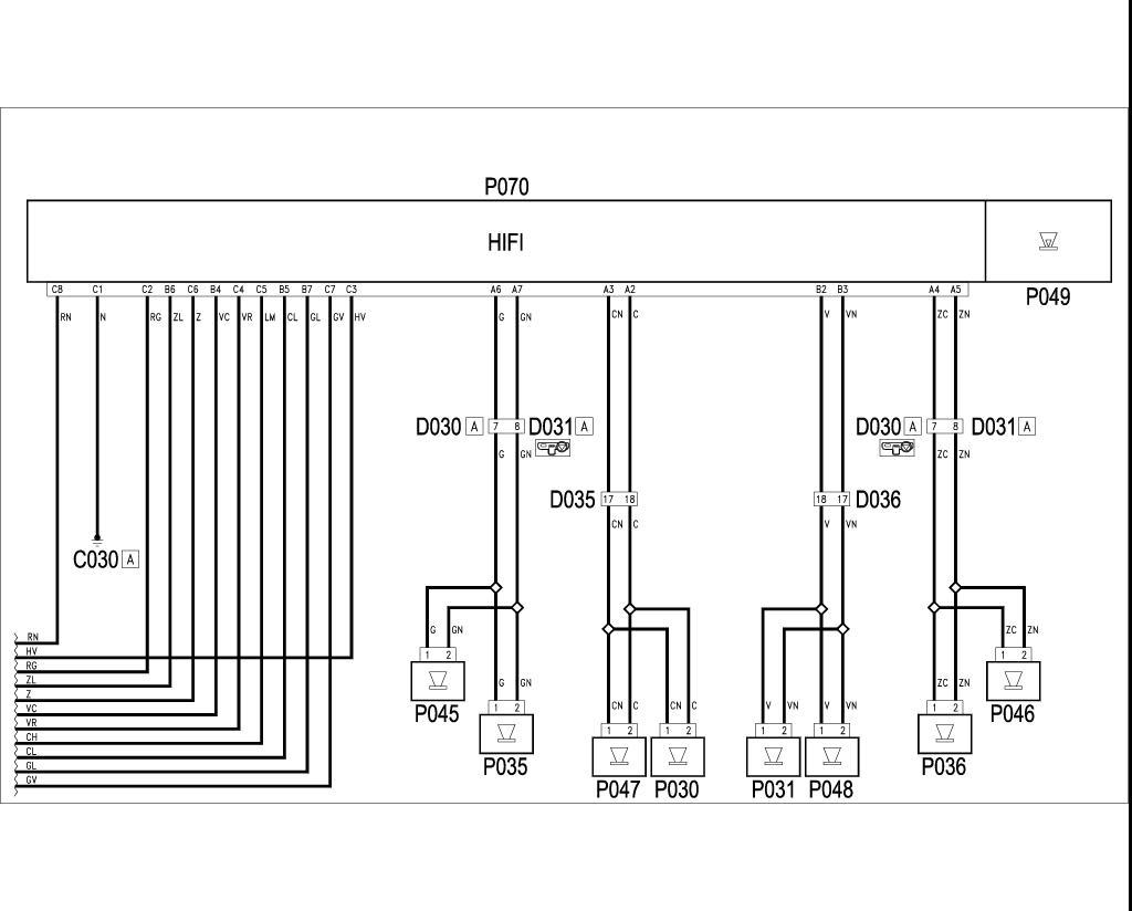

Naravno da moze, evo i sema woofer-a iz eLearn, bas za Bravo (verzije bez RadioNav i ConnectNav). Jednostavno je i kao sto je pretpostavljeno - vrlo slicno kao na Stilu. Jedino sto ovde sa radija idu 2 pobudne linije sa ISO A konektora A2 i A5 (kod Stila je bila jedna sa ISO A (A2) i jedna sa Mini ISO (C6)). Dodatna naponska linija preko osiguraca, dok linije sa izlaza za zvucnike na radiju idu na woofer pa sa njega na zvucnike. I to je sva "mudrost":

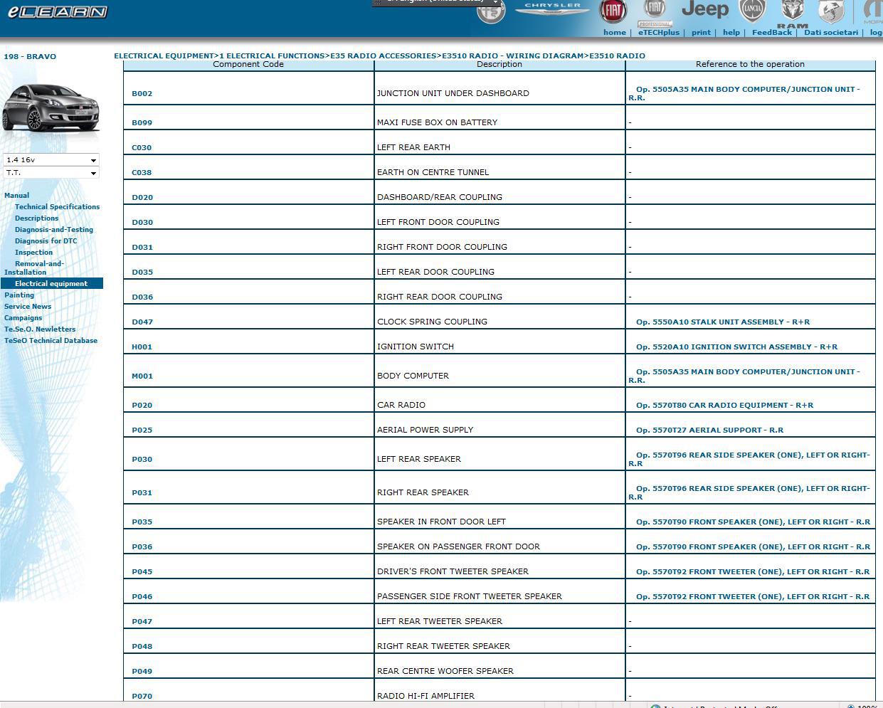

Sifarnik komponenti:

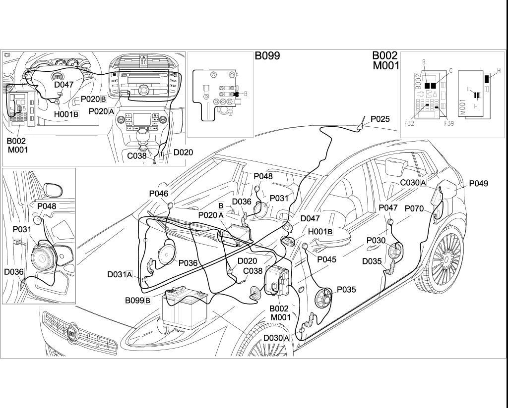

Polozaj komponenti na vozilu:

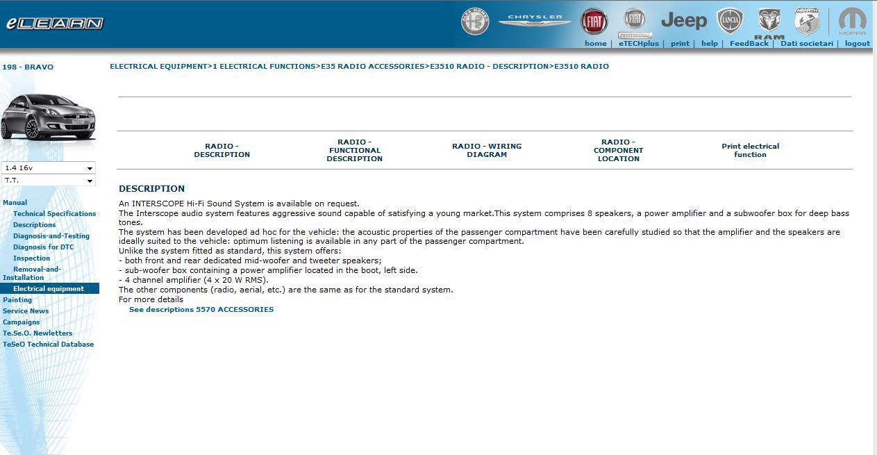

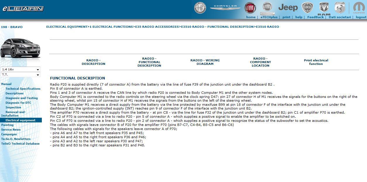

Ako nesto nije jasno sa seme - opis i funkcionalni opis sistema:
