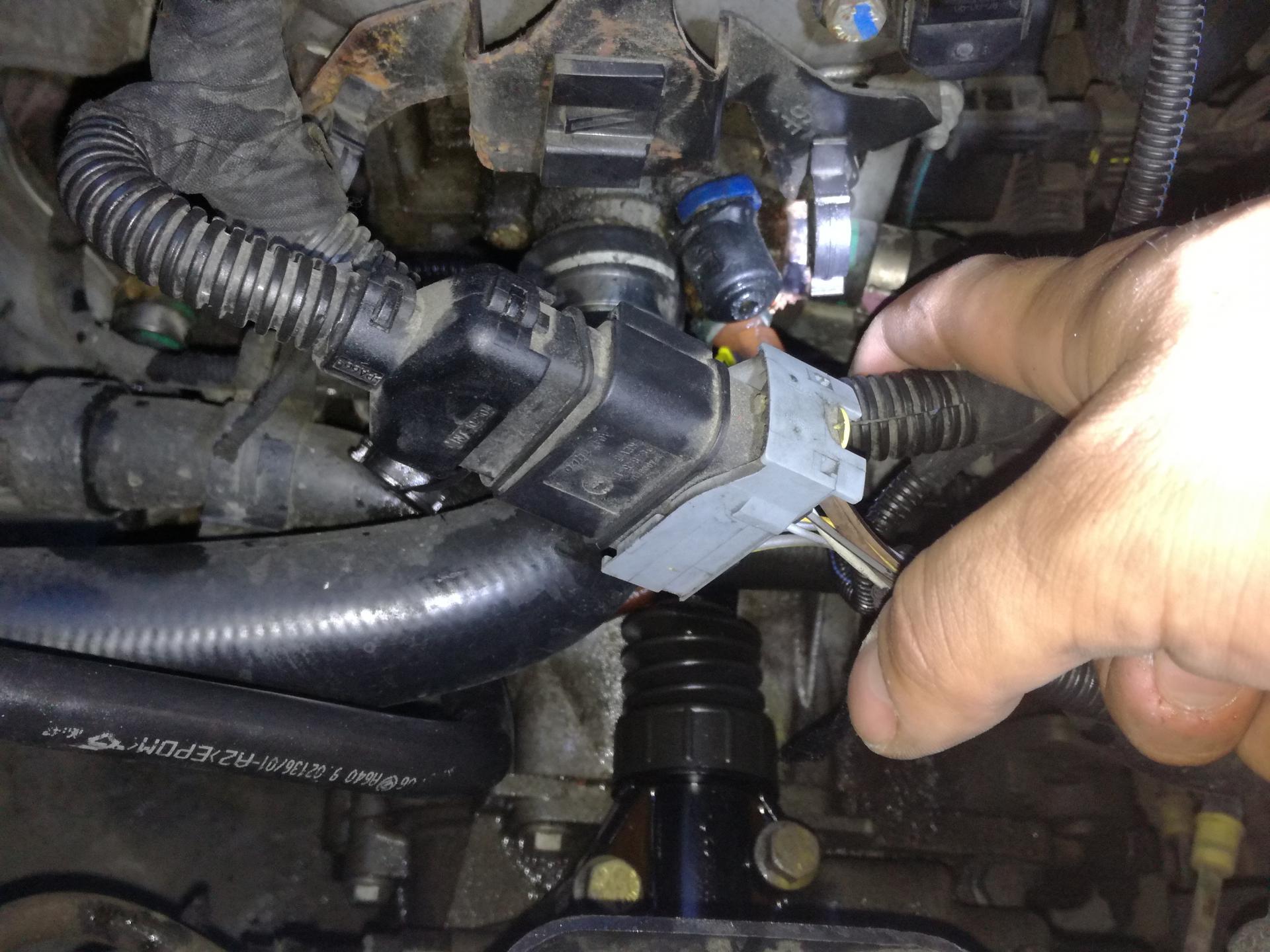

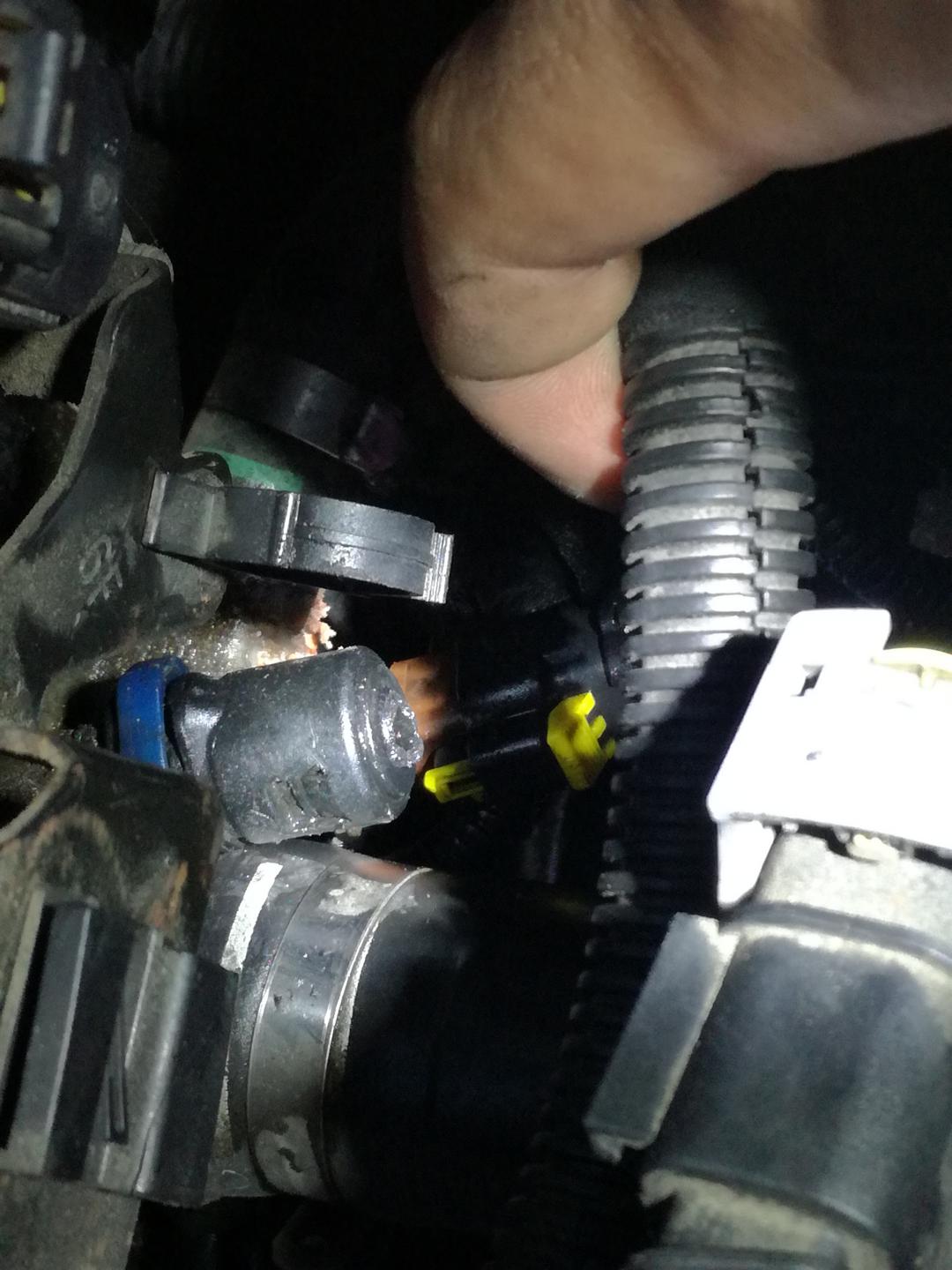

Fiat Grande Punto 1.4 16v - nepoznato crevo koje izlazi iz posude sa vodom?
Da li neko zna kako se zove ovaj deo?
Izlazi tanko crevo iz cantrice sa vodom i ide na ovaj deo koji je plastica.
@gile smederevo Ako ti je pukao samo ovaj plastican deo onda moze da namesti. Skini celu ovu plastiku sto ti je ostala i ispod nje ti se nalazi metalni deo i na nju navuces crevo stavis selnu i resen problem(nadam se da si me razumeo). Ja sam menjao ceo termostat jer su i ostali plasticni delovi bili krti. VErujem da je i kod tebe slucaj.
Si, si. Capisco. :yes
Skinem ostatak brze spojke sa termostata i onda navucem crevo, pa stegnem selnom. Mozda cak i nadjem novu brzu spojku negde.
