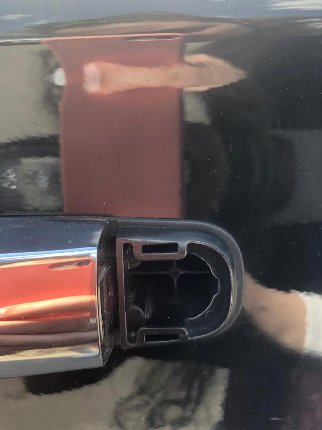

nedo2905 14 Posted April 16, 2019 Pozdrav, ispao mi je dio sa slike, sad sam naručio novu kvaku cijelu, ali nisam doma a cura nezna kako se to promjeni, pa ako ako može uputa kako to obaviti. Da li se može samo ugurati ili treba rastavljati iznutra? Živili Quote Share this post Link to post Share on other sites

cika_kole 826 Posted April 18, 2019 (edited) nije ti ispao neko ti je ukrao, to ne moze da ispadne, posto ima mala ispupcenja koja samo kada se cela brava skine sa vrata moze izvaditi napolje...osim u nasilnom slucaju kao kod tebe... meni su krali dva puta to na delti...na kraju kada god sam stavljao novo, dodao sam malo silikona i ugurao unutra. znaci ne moras da rstavljas celu bravu zbog tog, samo tu kapicu malo namazi silikonom, lepkom i uguras pazljivo, videces i sam nista komplikovano, ali nedaj curi, da ne bi polomila to...ipak si ti musko, tako da ti "uguraj" Edited April 18, 2019 by cika_kole Quote Share this post Link to post Share on other sites

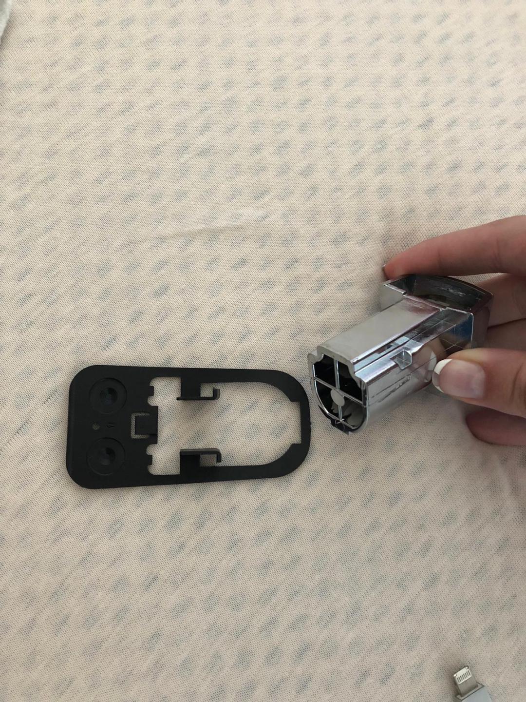

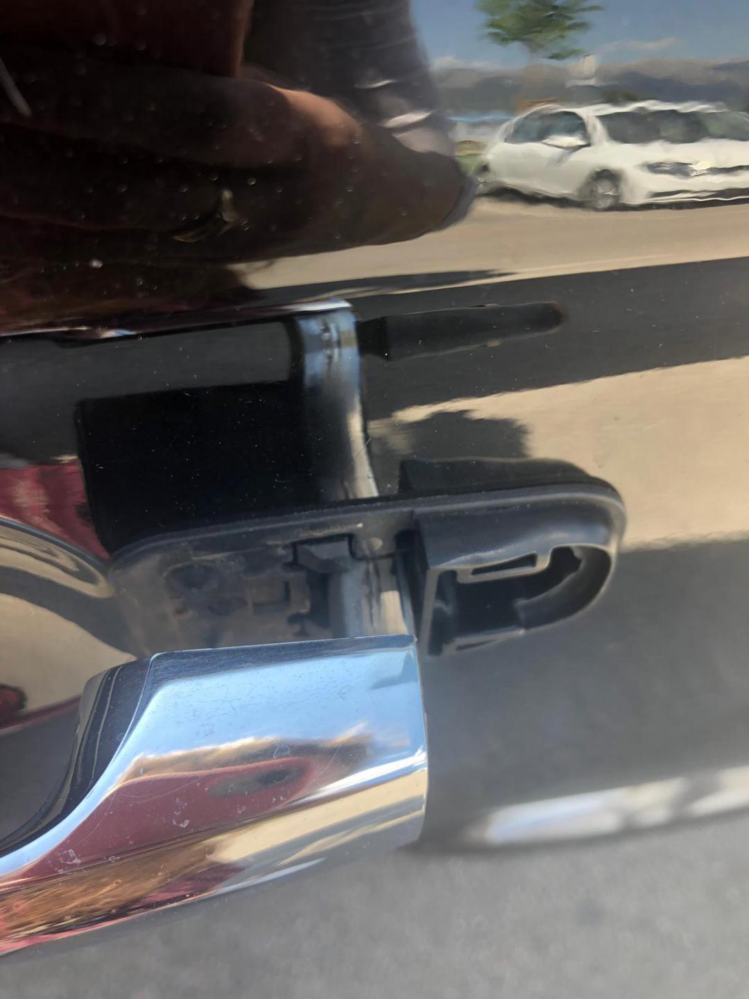

nedo2905 14 Posted June 13, 2019 Pozdrav ekipa, evo pokušao ugurati, ali slabo nešto... Ugl naručio dio s interneta, po broju šasije i broju dijela, dobio ovo: Ovo je situacija na autu: znači ne može da se ugura, nego mi izgleda da moram sve rastaviti i promjeniti ovu crnu plastiku. imate li kakva uputstva? Quote Share this post Link to post Share on other sites

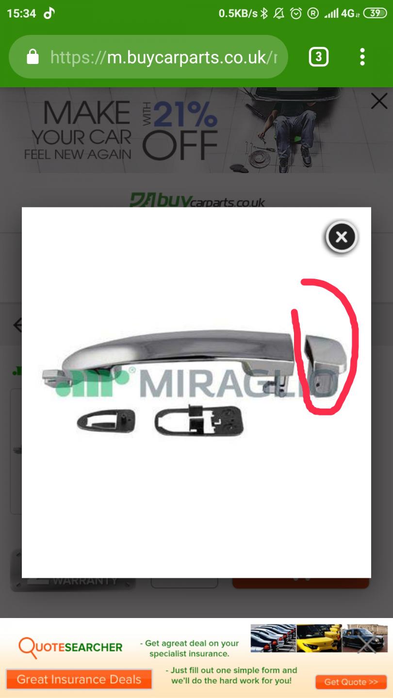

bglion 401 Posted November 12, 2019 Samo kompletna kvaka. Kupi zamensku novu oko 20 e i prebacis samo tu plastiku. Drugačije je odradjena nego original i ne može da ispadne 2 neshaoct and Ivan reacted to this Quote Share this post Link to post Share on other sites

kokoscro 4 Posted November 17, 2019 Kupio sam kompletnu kvaku i zamijeno sam potrgani dio. Na sljedećem videu se vidi proces skidanja: https://www.youtube.com/watch?v=PgRdsOK-6hc Jedina razlika je što torx šaraf u zadnjim vratima je lociran više u dubinu, pa za odvijanje treba jako tanki torx šarafciger. 1 Ivan reacted to this Quote Share this post Link to post Share on other sites

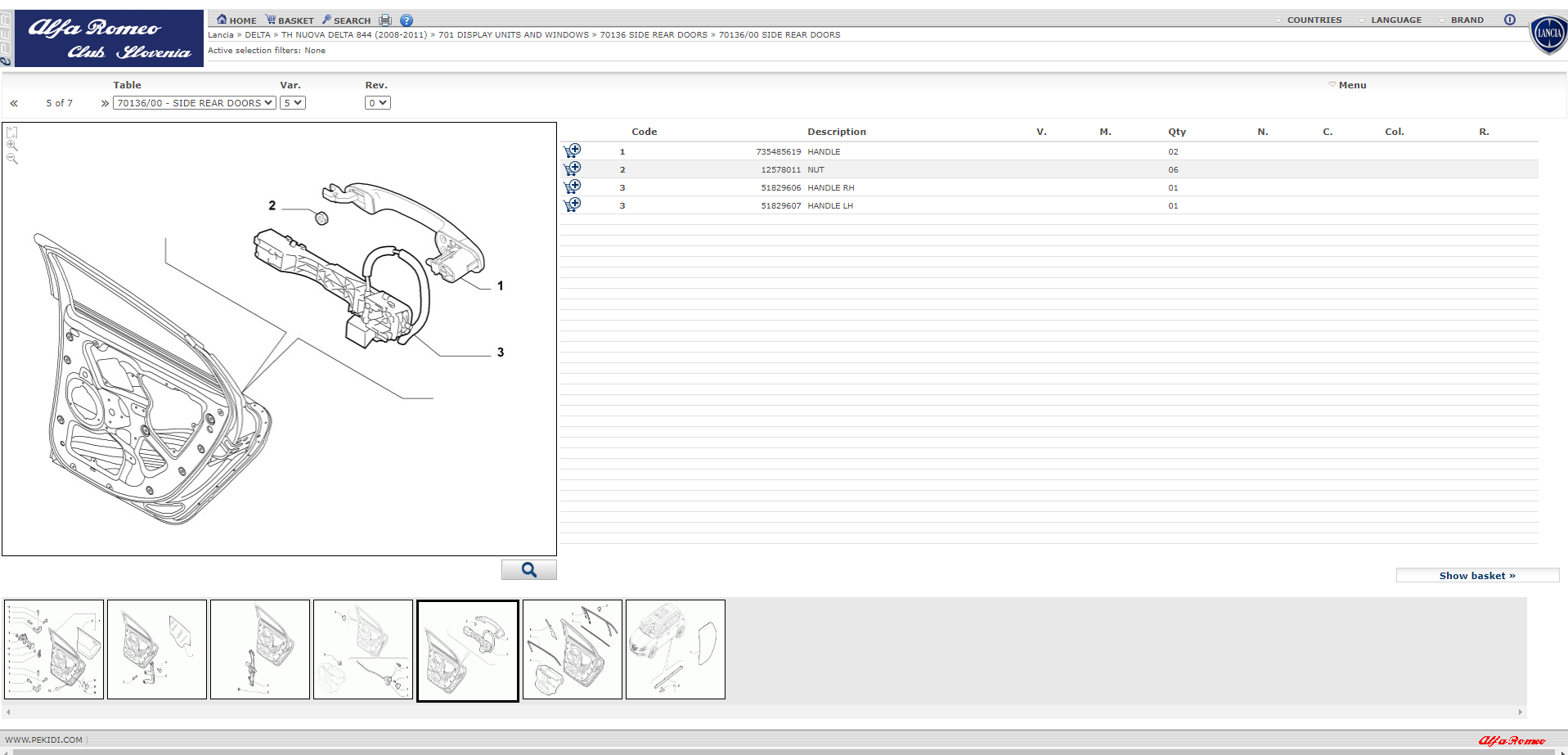

delicti 0 Posted December 3, 2023 (edited) Imam problem sa vanjskom bravom na Lancia Delta Nuova.Maznuli su mi kromirani poklopac vanjske brave na levoj i desnoj bravi na zadnjim vratima.To je onaj dio koji se pritisne za otvaranje brave. Sada prodaje se samo komplet brava a to mi ne treba.Postoji li koja opcija za nabavku samog poklopca.Vidio sam na netu da se za neke modele automobila to prodaje.Zahvalan sam za svaku informaciju. Edited December 3, 2023 by Ivan Spojeno Quote Share this post Link to post Share on other sites

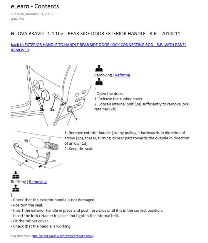

Ivan 22117 Posted December 3, 2023 (edited) @delicti Ista prica kao i za Nuova Bravo. Taj poklopac ne postoji kao zaseban deo, da bi samo to eventualno porucio kod ovlascenih. Nazalost, ide samo cela kvaka u kompletu, vidi se da nema nikakvih potkomponenti: Ostaje jedino opcija neke rashodovane kvake po otpadima, pa da hoce da prodaju samo taj poklopac. Ali to je verovatno igla u plastu sena, s obzirom da zato i "maznjavaju" taj deo sa Brava i Delte. Otkrivam rupu na saksiji, ali mozda pogledati detaljnije po netu ili da nema nesto kod brace... Znam da je i ovde to bas problem naci. Pocece verovatno i za to kao svojevremeno za Fiat-Lancia plasticne poklopce alu felni... Ja tebi, ti meni . PS: Sad tek videh da postoji, pa je nepotrebno otvorena tema spojena sa postojecom. Procitaj prethodni sadrzaj i naci ces jos neke korisne informacije . Edited December 3, 2023 by Ivan Quote Share this post Link to post Share on other sites
