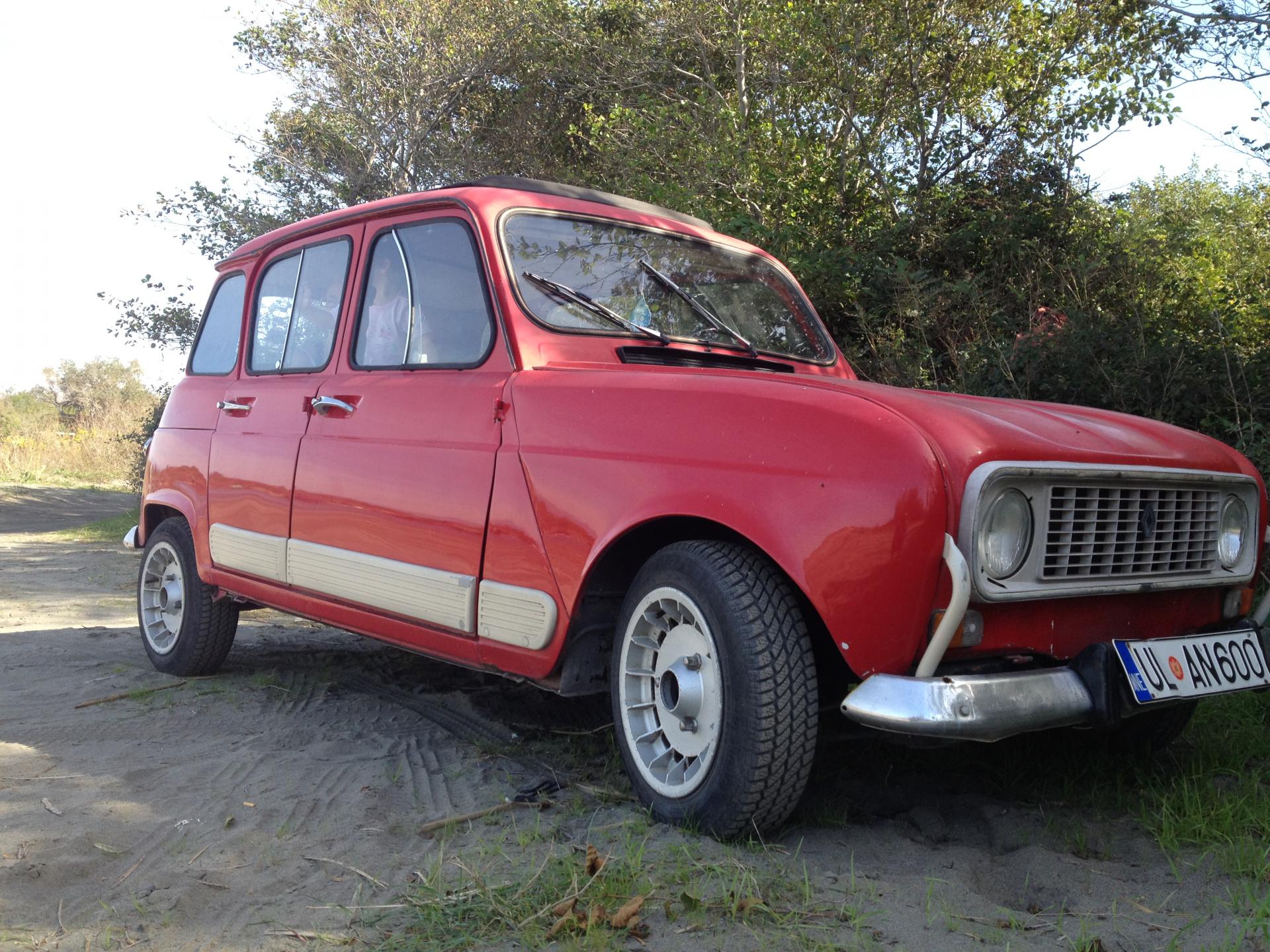

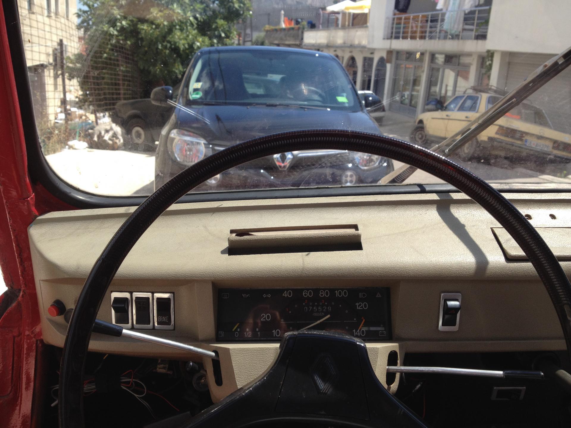

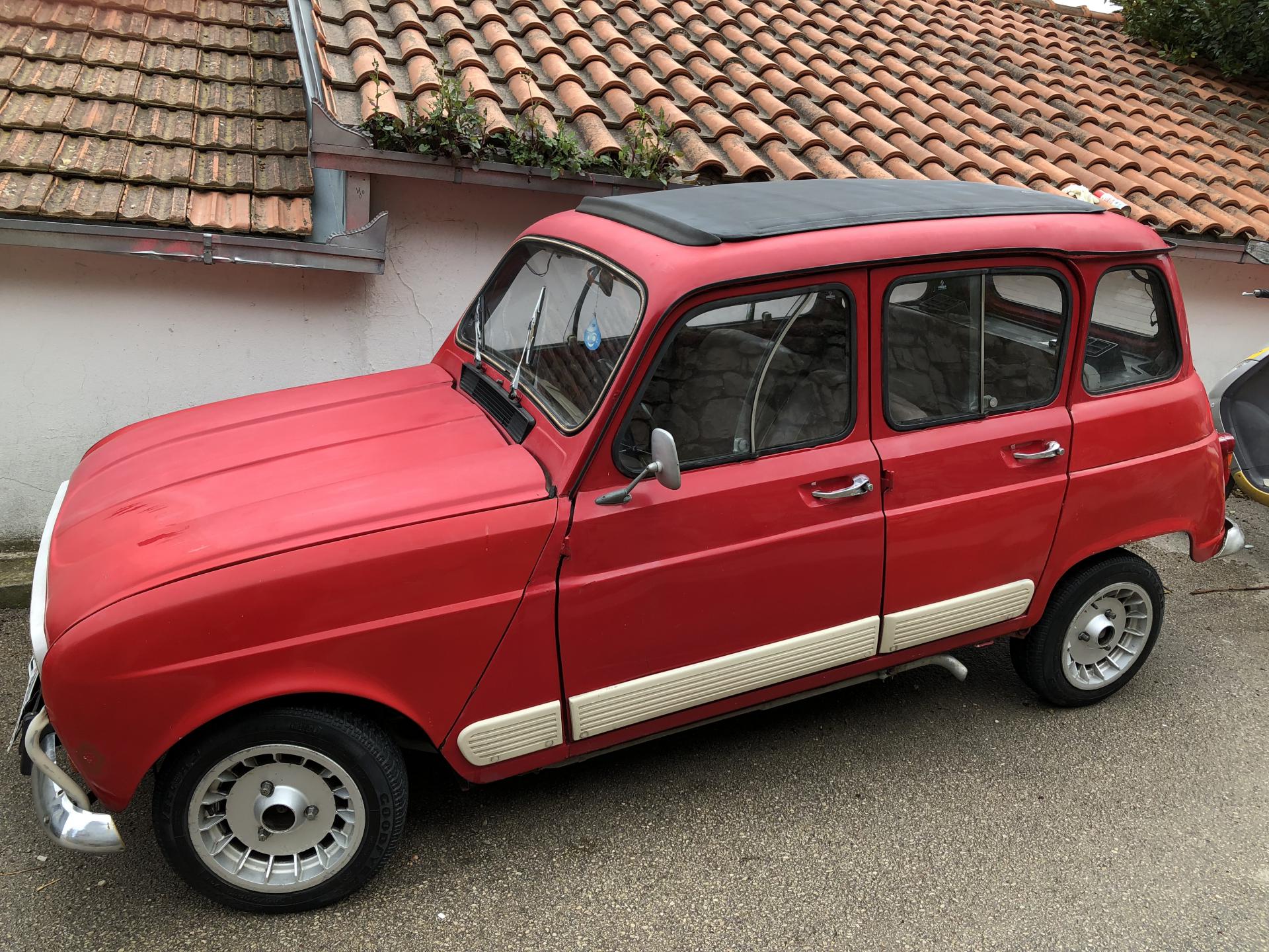

Zan Batist...vidim imas sliku r4....imam i ja Pobednika Vremena u garazi
@Steva081, kako da ne, on je perjanica kolekcije :)
u familiju je od '82., bas pobjednik vremena..
