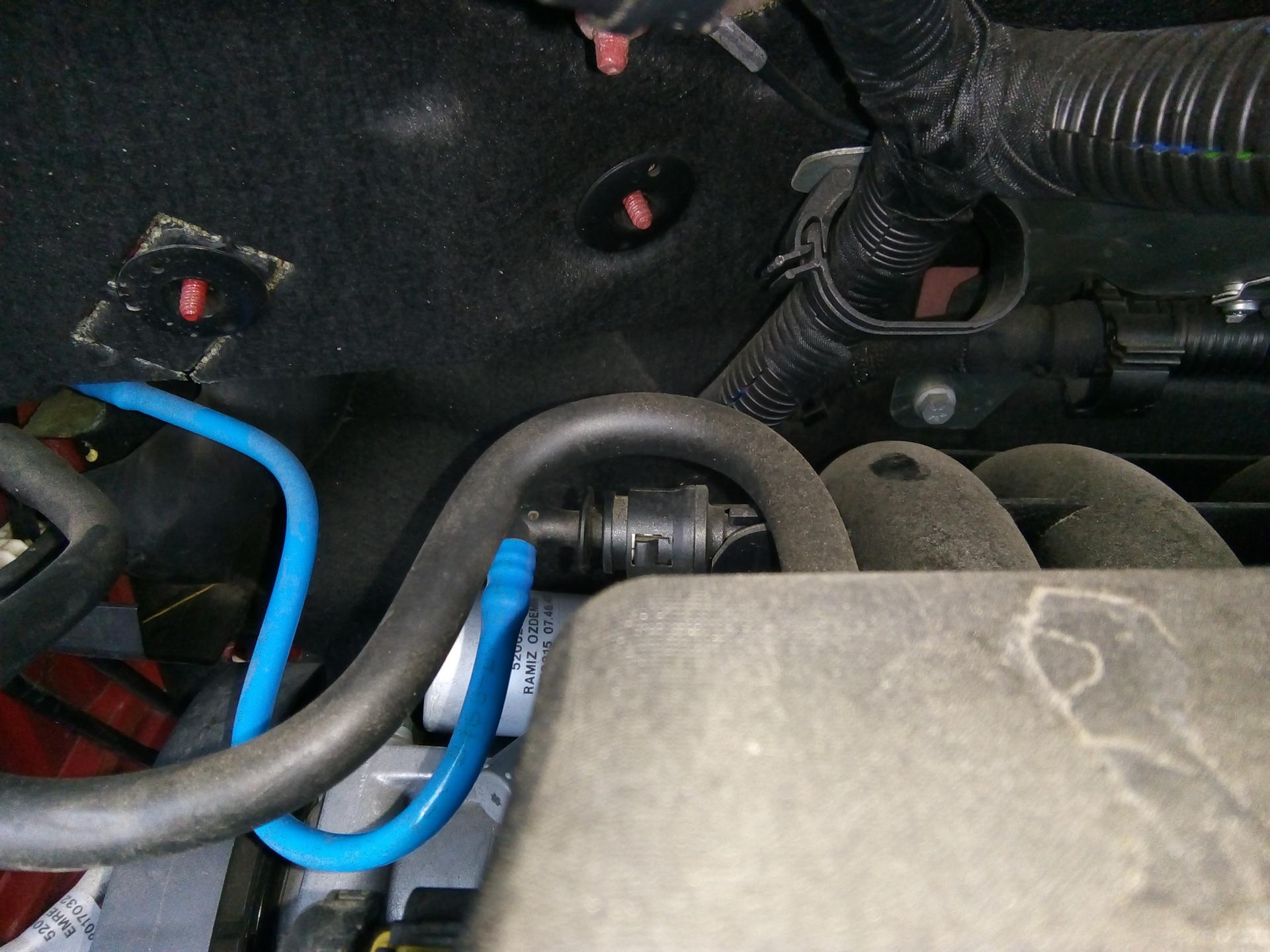

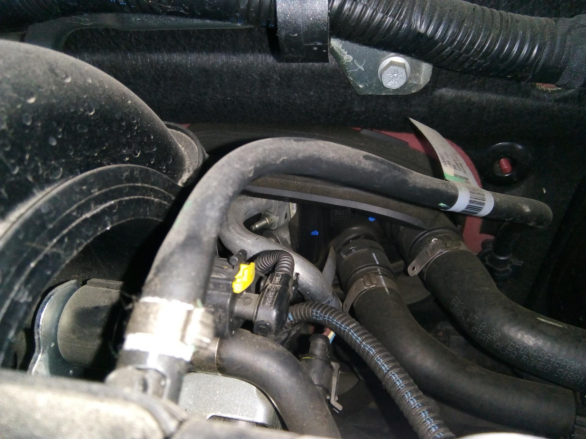

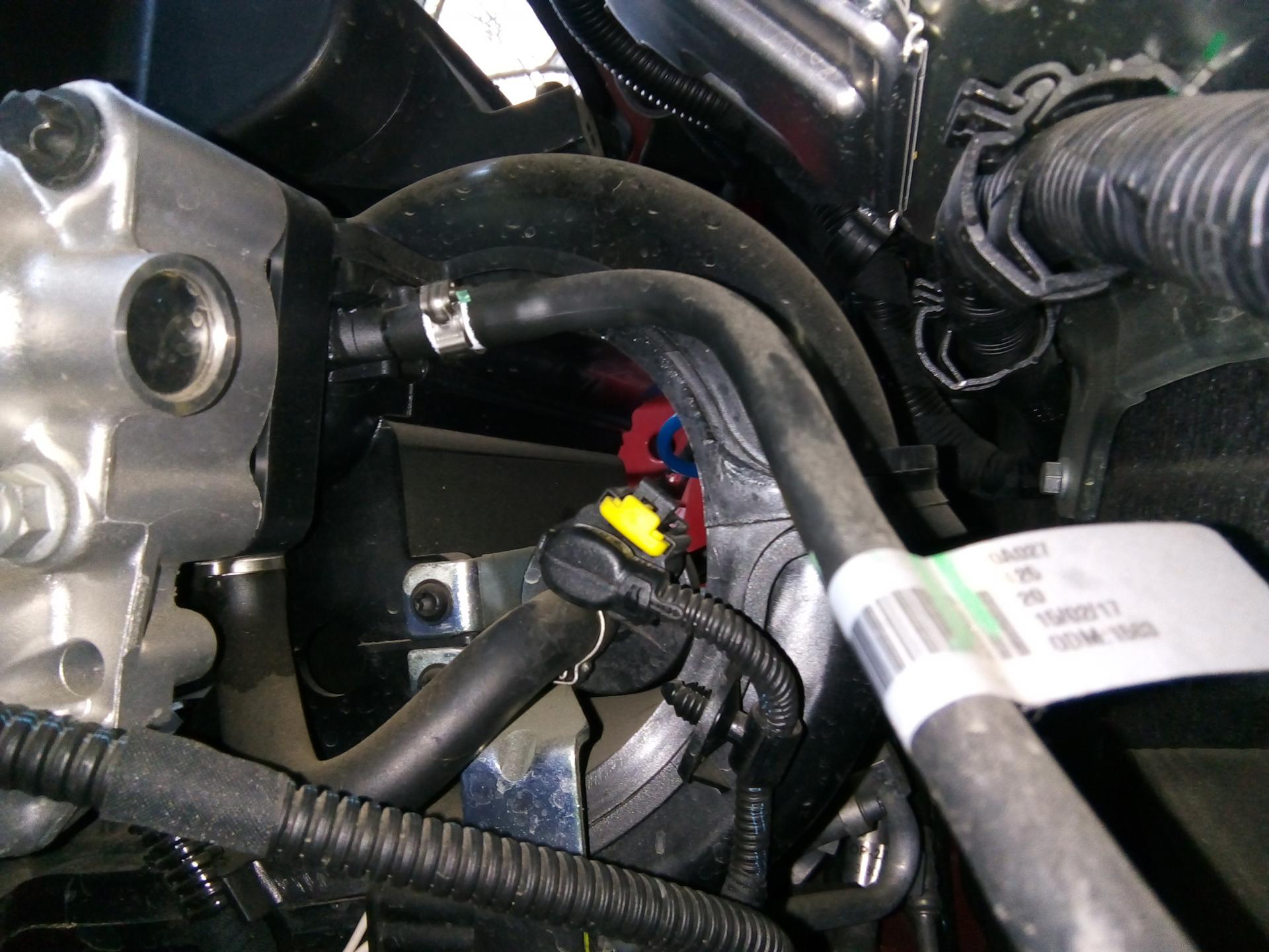

SLB65 7 Posted November 5, 2018 U sredu sam probao da rešim problem. Utvrdio sam da je konektor na ventilu, tj. kočnica konektora izvučena. Skinuo sam konektor i ponovo ga vratio. Nema više krckanja. Kabl konektora je jako zategnut i postoji mogućnost da je upravo to pravilo problem jer se konektor klatio. Videću šta će se dešavati u narednom periodu. Plavo crevo sa desne strane (suvozačeva strana) uvodi benzinske pare u motorni prostor. Posle holendera crevo ide sa zadnje motora do evap ventila. Evap ventil se nalazi sa leve strane motora. Iz njega crevo vodi pare u usisnu granu. 2 Sinnerman and bane1321 reacted to this Quote Share this post Link to post Share on other sites
