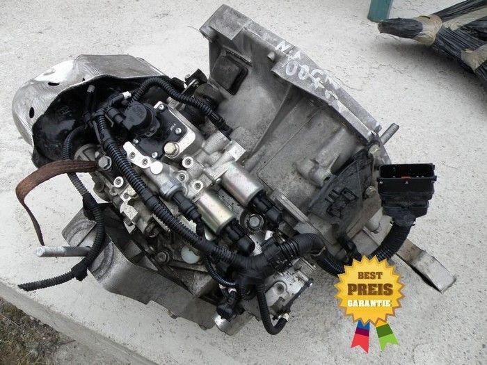

Pozdrav drugari zanima me vaše iskustvo vezano za automatski menjač Lancia i Fiat prilažem sliku, da li se isplate i našta obratiti pažnju.
Konkretno me zanima Lancia Delta.
Hvala.

Bilo je dosta reči o njemu u temama za Novi Bravo i Deltu. U principu automatski tj taj robotizovani menjač je okej jedino što je uvek uparen sa C544 menjačem (Fiat oznaka) odnosno sa M32 (Opel/GM oznaka). To "jedino" se odnosi na menjač kome često umeju da stradaju ležajevi usled konstrukcijski loše rešenog podmazivanja koje se sređuje na razne načine zavisno od očuvanosti menjača.
Najjeftinija i najbezbolnija varijanta je zamena ulja (što bi rekli do vrha) u samom menjaču i dodatak nekog aditiva za menjač radi poboljšanja karakteristika ulja. Najbolnija varijanta je reparacija menjača koja se kreće oko 200-250e komplet što nije mnogo.
Sam automatik u smislu režima vožnje je ok.
Taj M32 menjač je išao u Deltu 1,6 dizel dok je u 1,8 turbo benzinac išao Aisin AF40 koji je pouzdan.
U Bravo je išao sam taj M32 automatski u kombinaciji sa 1,6 dizelom.
