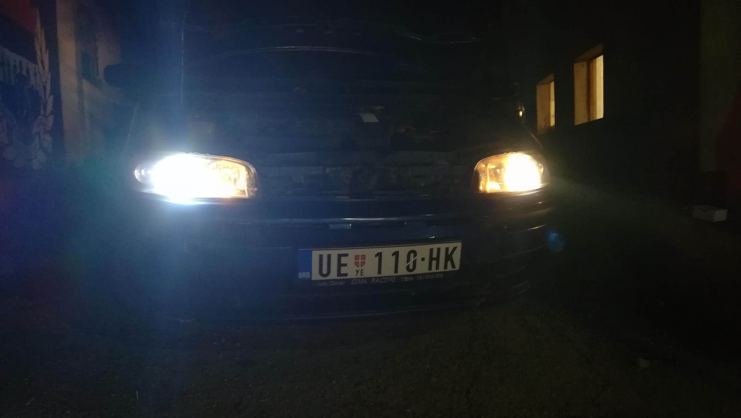

Mr.Uporni 30 Posted June 24, 2019 Ugradio sam preksinoć led kratka na mk2, jako sam zadovoljan. Gledao postove iznad, ali ipak sam odlučio da uzmem i probam. Gledao po Srbiji ispod 20€ nisam nalazio i onda pogledam AliExpress i shvatim da su to iste sijalice samo za 8.5€. Kutija, uputstvo unutra, sve. Moja preporuka je koristite AliExpress, pogotovo kada ne žurite za deo... Mnogo jeftinije. Što se atesta tiče videćemo... Šurak samo menja pred tehnički i ide već godinu ipo. Videćemo kako ću ja proći, ali sada mnogo bolje vidim. Evo i slika sa jednim ugrađenim, ali na slici se i ne vidi koliko na ovoj iznad kada su upereni napred. Quote Share this post Link to post Share on other sites
