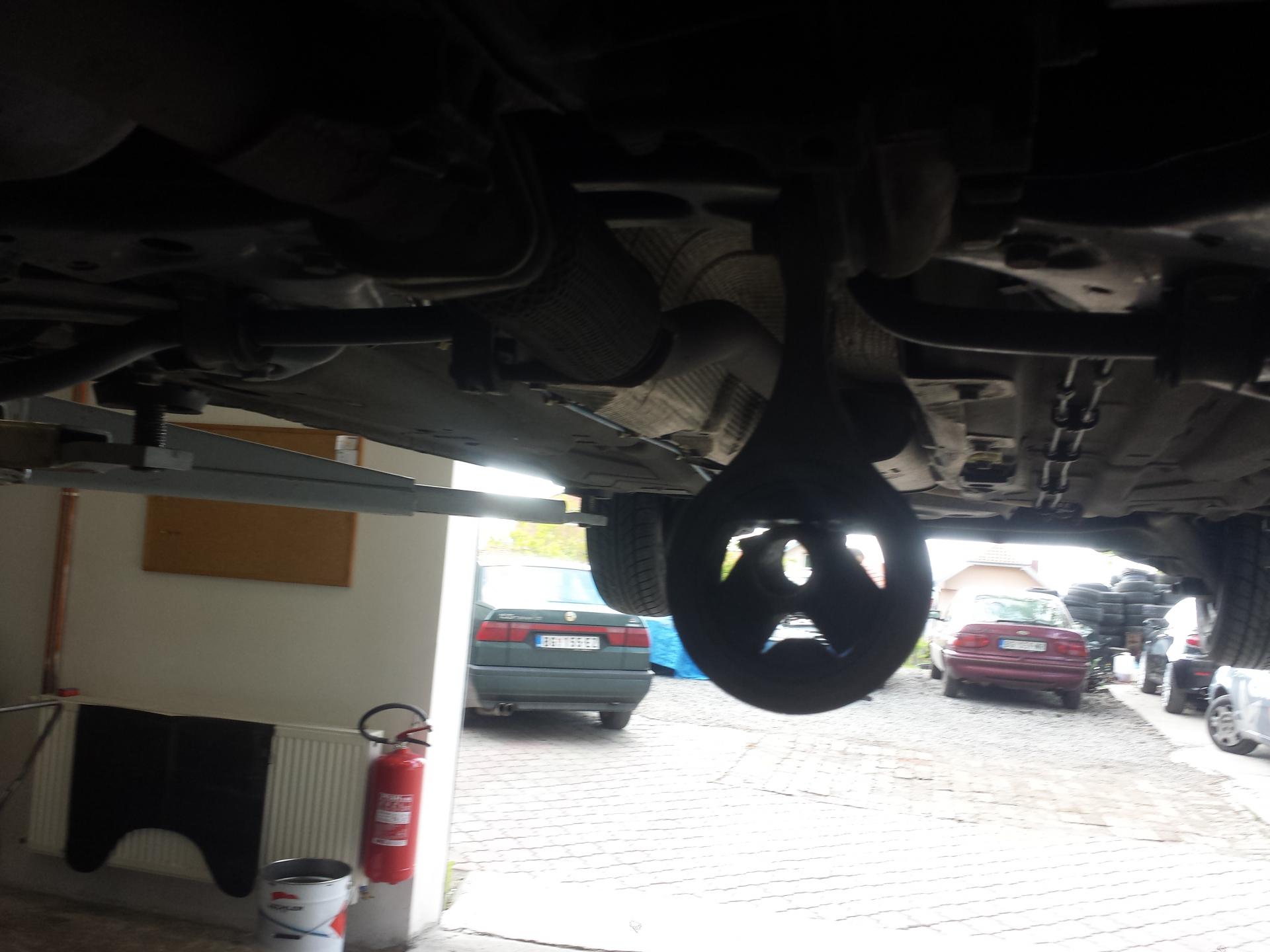

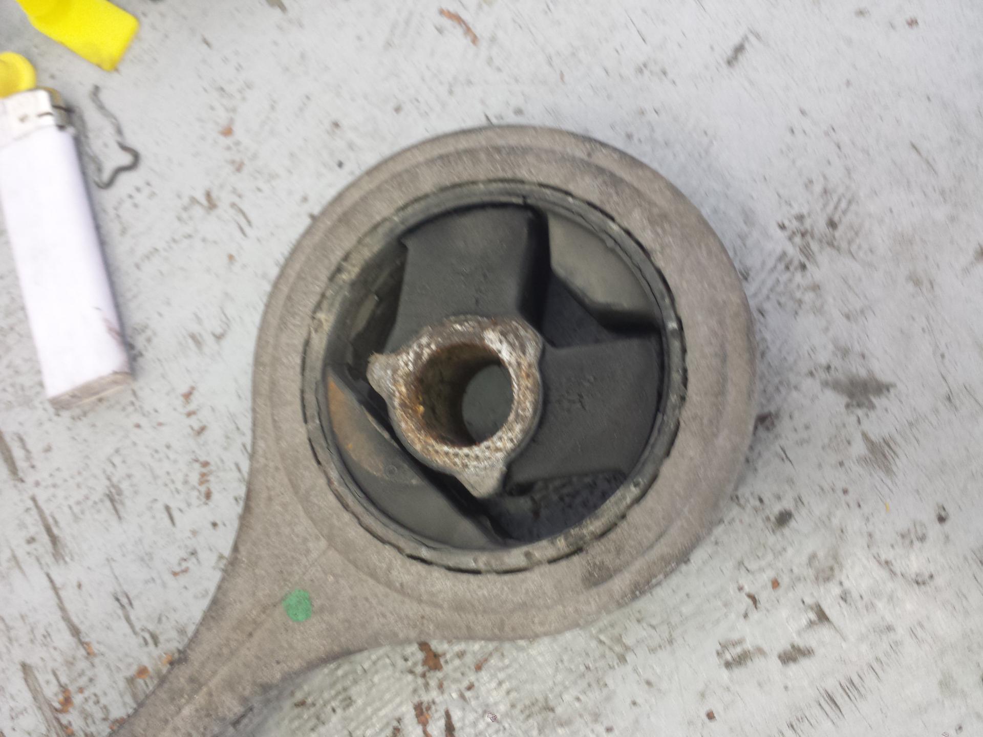

cuore_sportivo 79 Posted March 19, 2018 Korpa..set kvacila. Mada meni je tresao i kada mi je otisao nosac motora( reket). Progledao sam od kada sam uradio set Quote Share this post Link to post Share on other sites
hgt 6 Posted March 19, 2018 Koje simptome si imao kad ti je otisao nosac motora ? Quote Share this post Link to post Share on other sites
cuore_sportivo 79 Posted March 19, 2018 Tresao kao blesav kada krecem. Smanjilo se kada sam ga zamenio,jer mi je i korpa bila raspad. Ne znam da li je na istom mestu kao kod mene,ali idi na neki kanal ili dizalicu i odokativno mozes da vidis. Ja sam se zgranuo koliko se ljuljao. Gumu zastitnu nisam prakticno ni imao. ovo je moj nosac koji se raspao... 1 neshaoct reacted to this Quote Share this post Link to post Share on other sites
