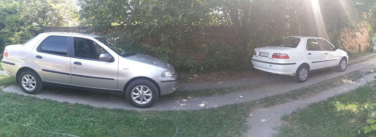

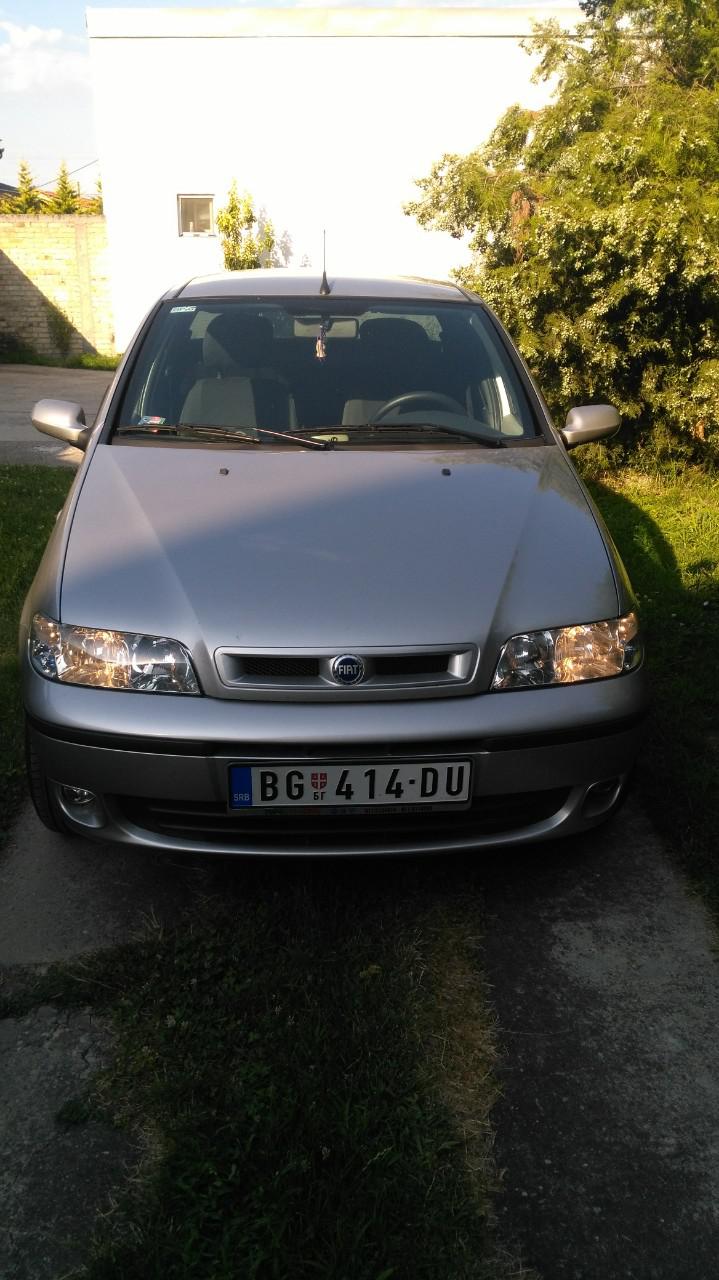

gagyns 35 Posted September 9, 2019 (edited) Drugari nadavno sam pazario "novu" Albeu koja je prešla samo 70k km ali predstaviću je u posebnoj temi, za sad imam neki mali problem sa kvačilom, naime ponekad kada puštam kvačilo koje je inače novo - skoro menjano, čuje se kao neko grebuckanje negde na polovini, kao neka fina vibracija u pedali kvačila, kao da se češe metal o metal , ali nije glasno i ne dešava se uvek, najčešće kada krećem i šaltam iz prve u drugi, negde "na pola" kvačila, da napomenem, pedala kvačila ima nek luft od oko centimetar-dva, ne znam da li to neke veze može imati? Unapred hvala na predlozima! Edited September 10, 2019 by neshaoct spojeno Quote Share this post Link to post Share on other sites
neshaoct 9740 Posted September 10, 2019 23 hours ago, gagyns said: ...ponekad kada puštam kvačilo koje je inače novo - skoro menjano Ovo sad nije ona ista Albea o kojoj si pisao u temi na kojoj smo pre skoro dve godine, a na kojoj si menjao set kvačila? Quote Share this post Link to post Share on other sites
gagyns 35 Posted September 10, 2019 (edited) Nije nije, uzeo sam "novu" od imenjaka Dušana iz Beograda pre par meseci, odlično očuvana metalik, prešla nešto malo više od 70k km, predstaviću je uskoro... Edited September 10, 2019 by gagyns Quote Share this post Link to post Share on other sites
