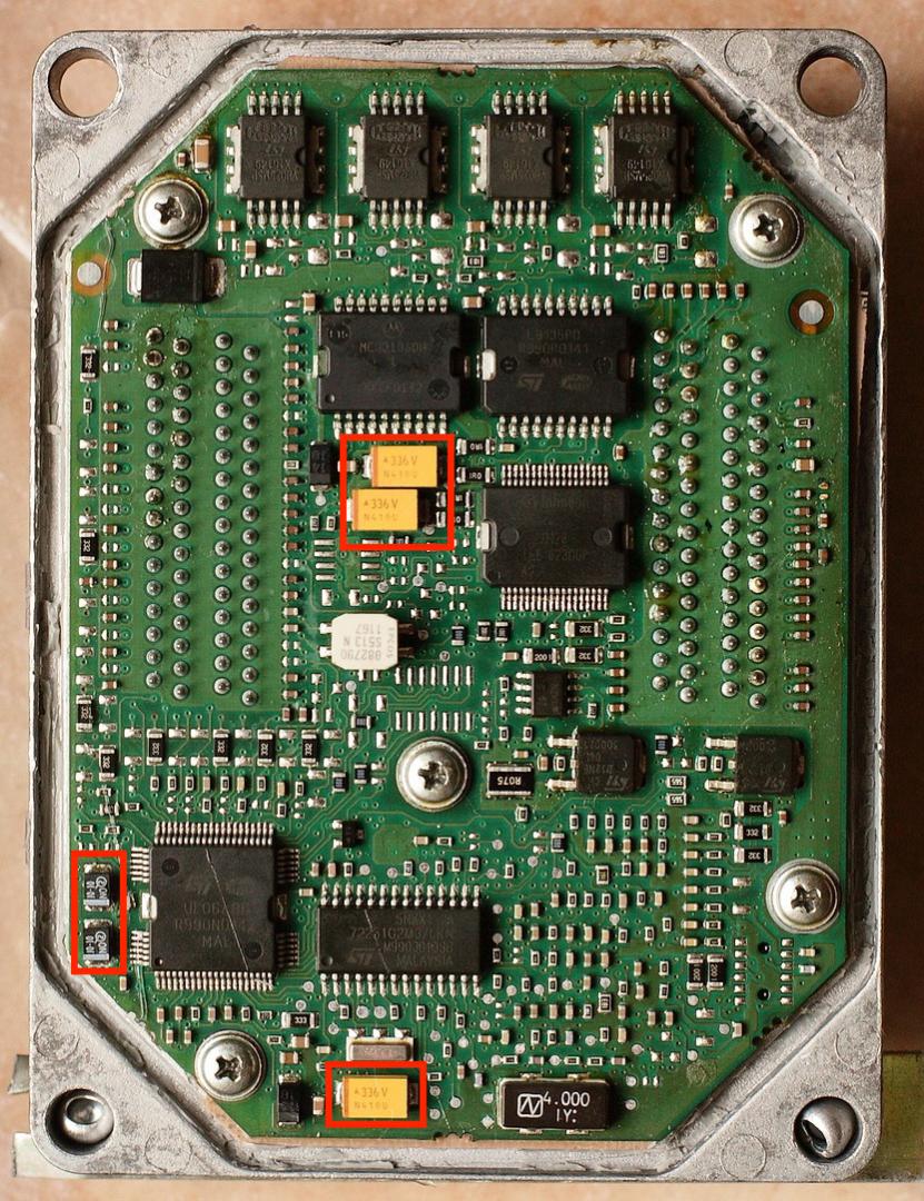

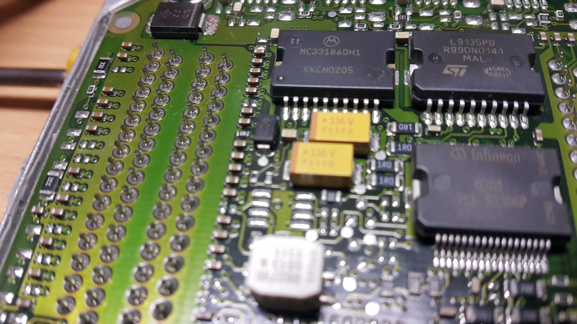

Skinuo sam ga pretresao sve džekove oko osigurača i naprskao kontakt sprejem pregledao računar i nađoh krivca tj dva komada :D
Oznaka im je 336V P050R (malo žuto govno na slici :D ) Type:Voltage Regulator
Sad samo da nađem ovo negde da kupim pa da testiramo. Majstori za "reparaciju" uzimaju bezobrazne pare pošto recimo otpornici ovog tipa koštaju 20$ 200 komada. Ima ih tri ukupno na ploči pa računajte sami..

Ispostavilo se da sam bio u pravu, posle dva sata googlanja završih na nekom ruskom forumu i nadjoh lek za ASR, ESP Failure, Loose connection.
Potrebno je zameniti ukupno 5 "Tantalum" kondenzatora ( tri žuta i dva crna) i problem sa kompom je rešen.
Pošto se oznake razlikuju od kompa do kompa ovo je bitno
Žuti - 336V  33UF  35V  (33 mikro farada i 35 Volti)
Crni 10-16L  10UF  16V
Materijal košta cirka 20 dinara, 3 minuta da skinete ECU, 2 da ga otvorite i 15 da prelemite svih 5 komada. Jeftinije od ovoga ne može. Sad će elektroničari da budu besni jer sam ih razotkrio :D

Evo slike cele ploče i gde se kondezatori nalaze na njoj.
Kod nas je malo poteže naći Tantal SMD pa ću ih poručiti sa aliexpresa a dok ne stignu SMD staviću obične Tantal sa nogicama. Ove obične možete naći u Mikroprincu 33uF/35V košta 317 din/komad dok 10uF/16V košta 29/kom. Iako im je cena krajnje bezobrazna imajući u obzir da je to ipak govnjivi kondenzator i cenu istog u inostranstvu jebeš ga.. :D makar ima negde da se kupi.. LOL
