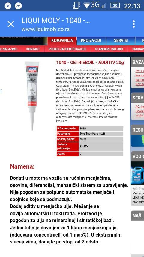

ViktorBG 84 Posted May 5, 2016 Meni je zujao u drugoj, čepile ga budale pre mene u drugoj 120, sipao sam liqui moly mos2 aditiv, kostao je oko 1000, 1100 din. Zujanje je nestalo a lakse se ubacuje. Pozz Quote Share this post Link to post Share on other sites
MS PK 8309 Posted May 5, 2016 Jel se secas mozda za koliko litara ulja je ta jedna bocica? Quote Share this post Link to post Share on other sites
ViktorBG 84 Posted May 5, 2016 Ja sam sipao jedan, ali verujem da je bolje dva, cini mi se da ide oko 2l u menjac. 1 neshaoct reacted to this Quote Share this post Link to post Share on other sites

ivan.ik 625 Posted May 7, 2016 To sredsvo je odlično za menjače. Ranije sam ga sipao i ležaj diferencijala na Renou je prestao da se čuje. Kum u 190-ku sipao i u menjač i u diferencijal i oba se preporodila. Quote Share this post Link to post Share on other sites
