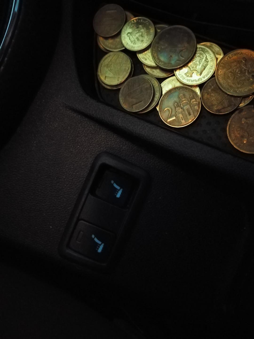

Da li neko zna kako se ovo dugme za suvozačevo sedište može vratiti u prvobitan položaj? Naravno, dugme radu ali mi kopka oči.. Pokušavao sam da izvadim ali onda dugme za vozačevo sedište pravi problem jer neće da mrdne,kao da je fiksirano. Hvala unapred

Da možda skineš tu centralnu konzolu pa da gurneš nazad, po skidanju ? Deluje mi da je dugme "propalo" kroz nosač (konzolu) pa ga samo treba vratiti.
Važi, pokušaću i to..hvala

Sama konzola u sebi ima prorez, u koji ide plasticni nosac oba prekidaca (koji su zasebne jedinice za levo i desno sediste). Znaci prvo potkaci i izvuci uvis taj plasticni nosac, samo pazljivo da ne izgrebes. Ako nemas plasticni alat za enterijer, mozes nekom starom platnom karticom koju ne koristis, npr. Lepo se vidi i na tvojoj slici da je taj nosac vec izvucen napolje, oznacio sam strelicom:
IMG_20210126_115318.jpg.b317f7e0831d441e371677324b90b185.thumb.jpg.2d1ca1b810c8e2bfc829f24b4b2fb992.jpg
Kada izvuces nosac sa prekidacima, samo raskaci konektore sa donje strane i sve ti ostaje u ruci da natenane pogledas.
Nosac ima plasticne klipove, iz kojih izvuces prekidac. Meni deluje da su ili ti plasticni klipovi nosaca polomljeni - ili da je u boljoj varijanti neko mlatnuo po prekidacu koji je samo proleteo dole.
