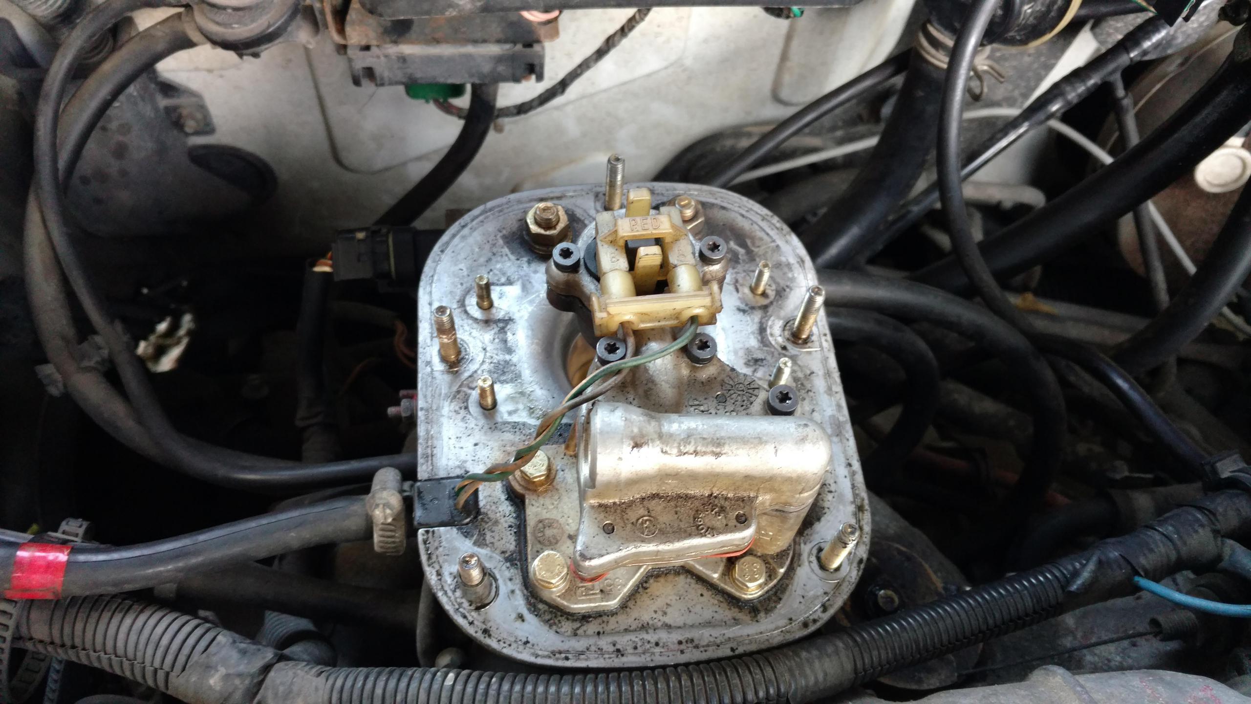

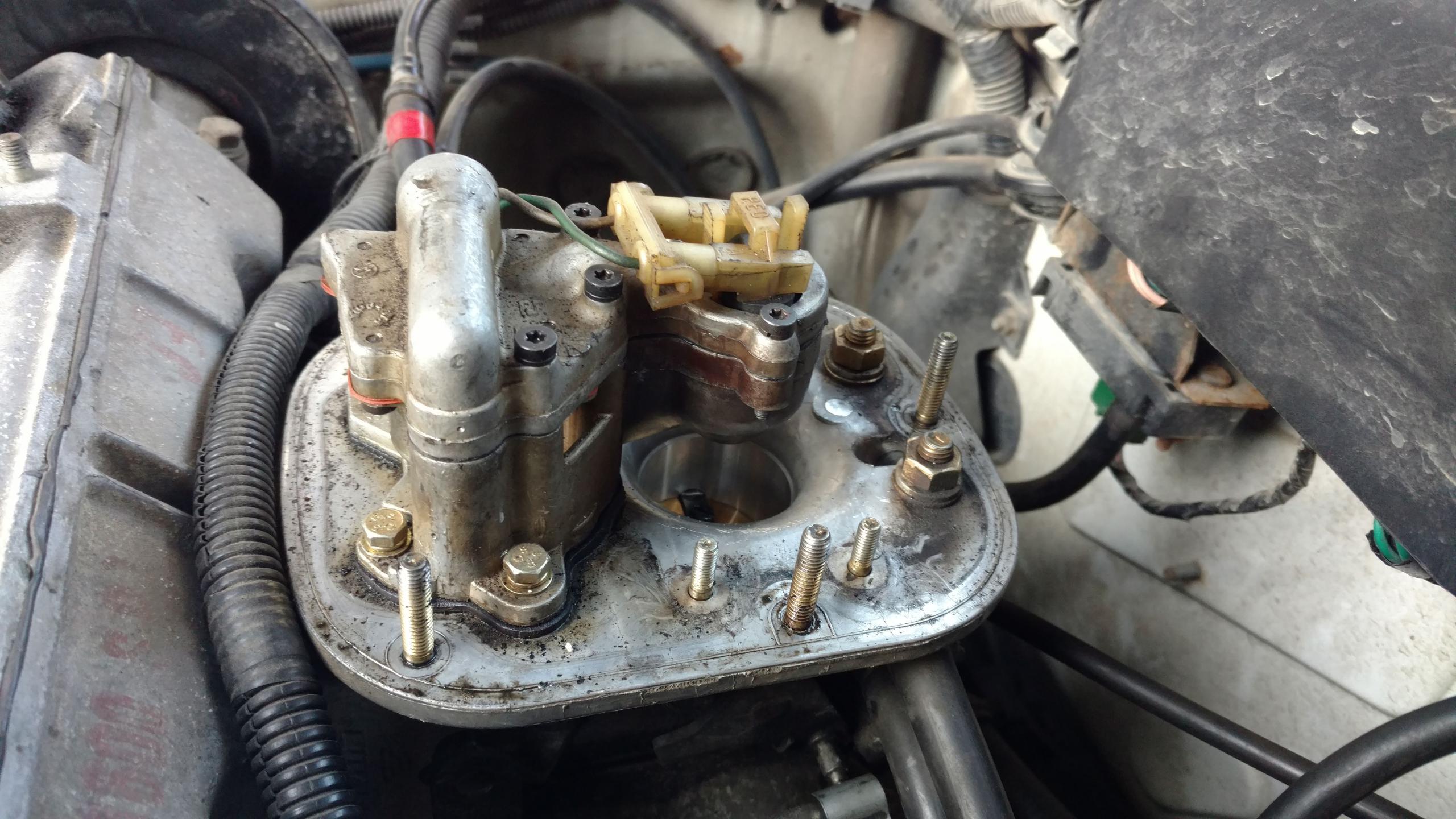

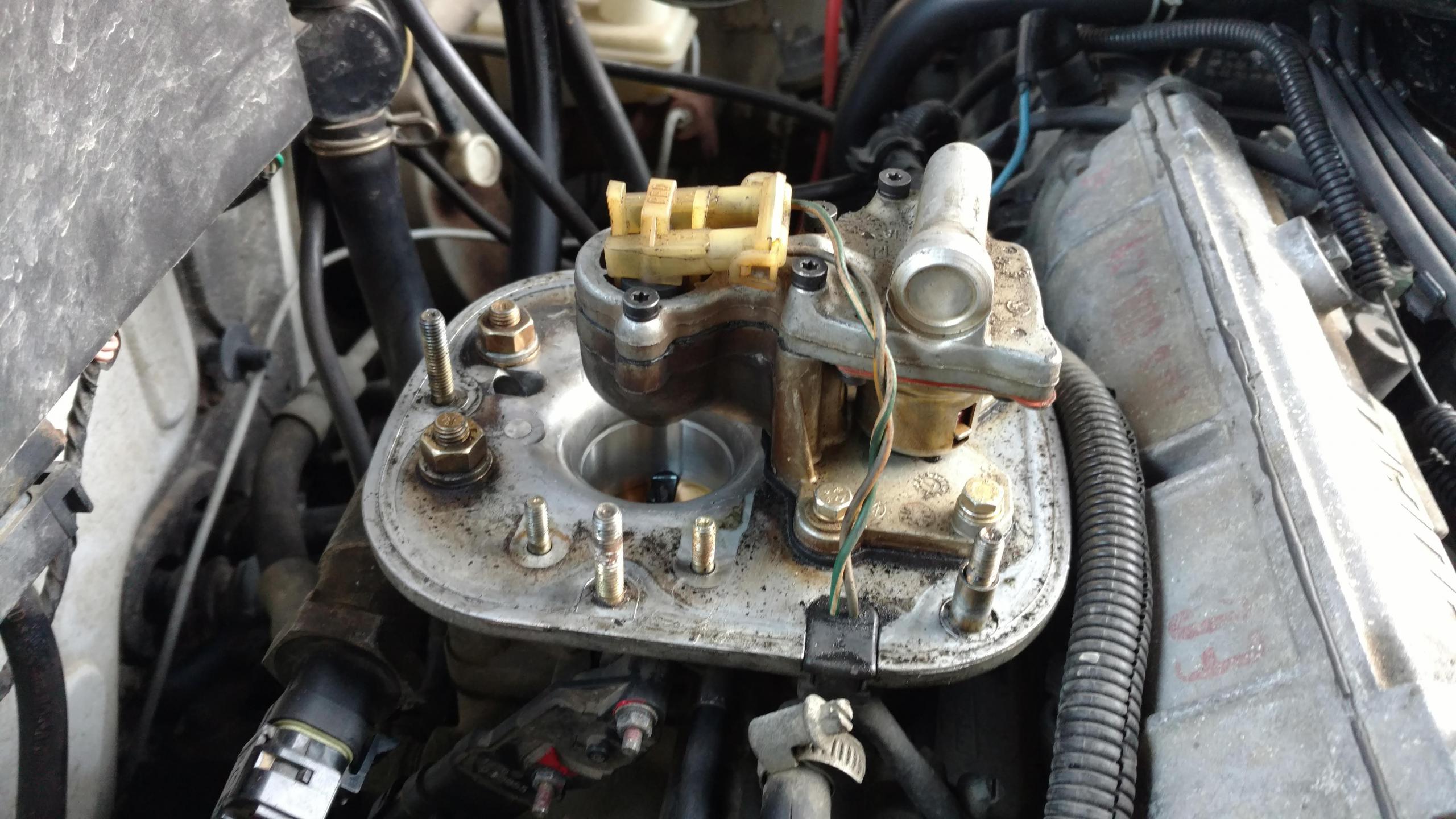

Pozdrav svima. Vidim da je stara tema, ali da ne otvaram drugu. Naime, skoro sam kupio Tipa 1.6 8v 66kW sa dvije bregaste i imam probleme navedene gore. U leru mi obrtaji variraju 1000-1200 kad je ugrijan, a kad je hladan zna da bude i preko 2000 obrtaja, pa čak nekad dođe i do 3000. Ugradio sam mu i plin, ali se isto ponaša, čak i kad je zagrijan nekad hoće da se ugasi na semaforu. Da li je neko riješio ovaj problem i kako. Čitam da većina spominje da je step motor u pitanju i da ga treba očistiti, a i kod nekih drugih Fiat modela navode i senzor pozicije leptira gasa (mada ne znam da li ga Tipo ima uopšte). Nisam nikad čistio motor leptira gasa, pa se bojim da ne zeznem nešto, a ovako izgleda:
Ako bi mi neko dao kakav savjet, bio bih mu vrlo zahvalan. Pozdrav
