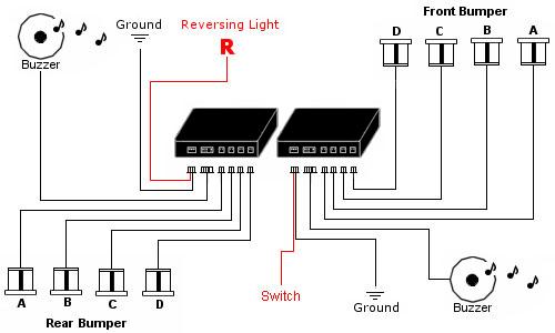

nebojsa zvezdara 273 Posted March 2 (edited) Edited March 2 by Ivan Ne citiraj prethodni post Quote Share this post Link to post Share on other sites
Ivan 22221 Posted March 2 Ovo je sema za bilo koji aftermarket set. Covek pita za raspored pinova u fabrickom konektoru, sa koga ce izvuci napon (sa rikverc svetla) i masu potrebnu za rad centrale parking senzora. I usput je pitao za pinove za poziciju i stopke. Kod tih aftermarket senzora samo je pitanje logike rada prednjih parking senzora. Cesto budu samo na dugme (dok se zadnji pale samo dok je auto ubacen u rikverc). Fabricki prednji senzori na Nuova Bravu su mi se npr. ukljucivali samo kada ubacis u rikverc i radili bi do dok ne predjes neku brzinu. Nadalje bi bili ugaseni svo vreme, do narednog ubacivanja u rikverc. Dok mi na DS5 prednji senzori rade stalno. Ne znam da li i preko neke odredjene brzine, srecom do sada nisam probao . U kreni-stani voznji vidim da su non stop aktivni, sem ako se ne iskljuce na dugme (komplet prednji+zadnji). Ko vec obraca paznju na prednje senzore, svakako mi je ovo drugo korisnija opcija. Quote Share this post Link to post Share on other sites
