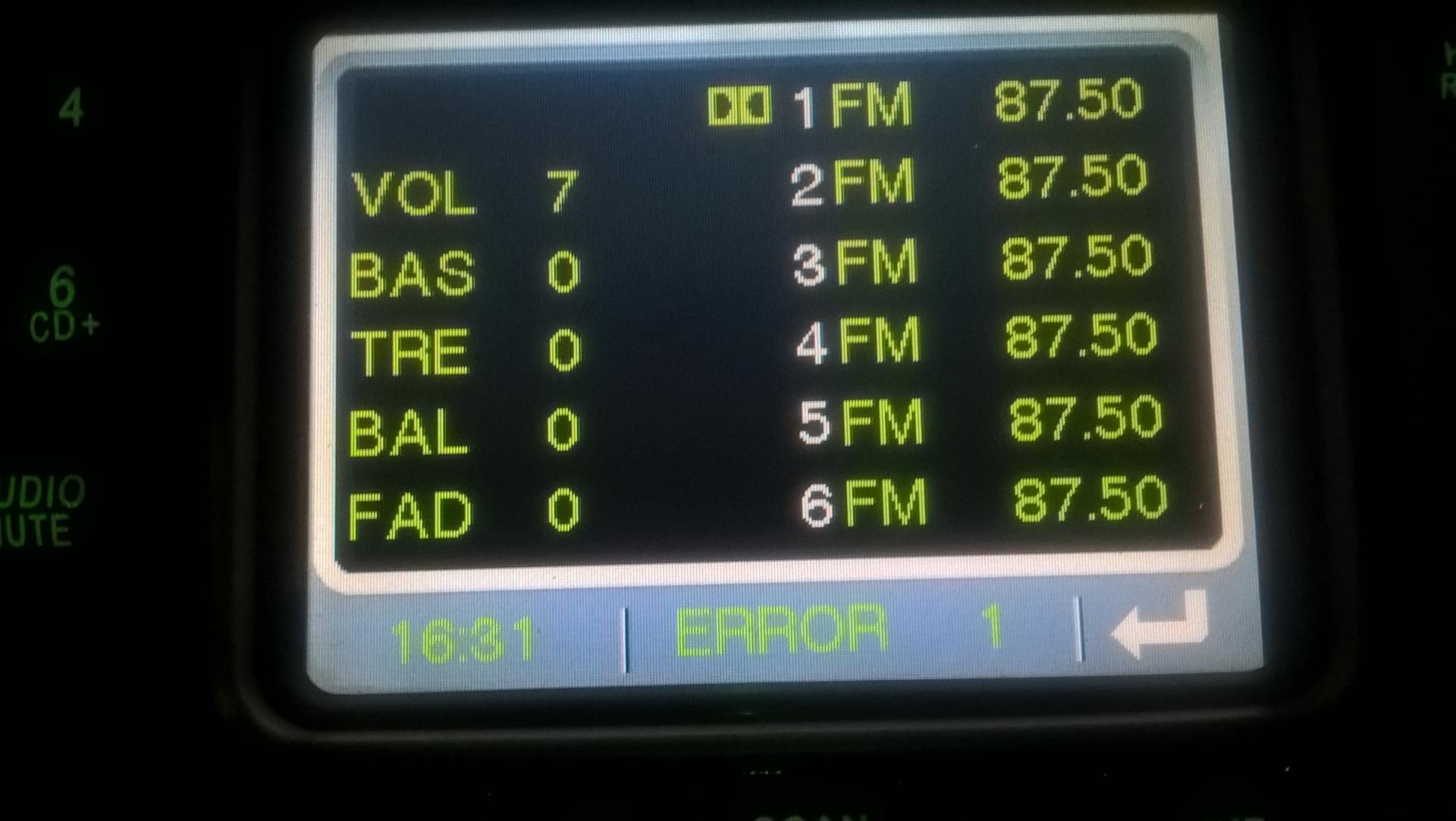

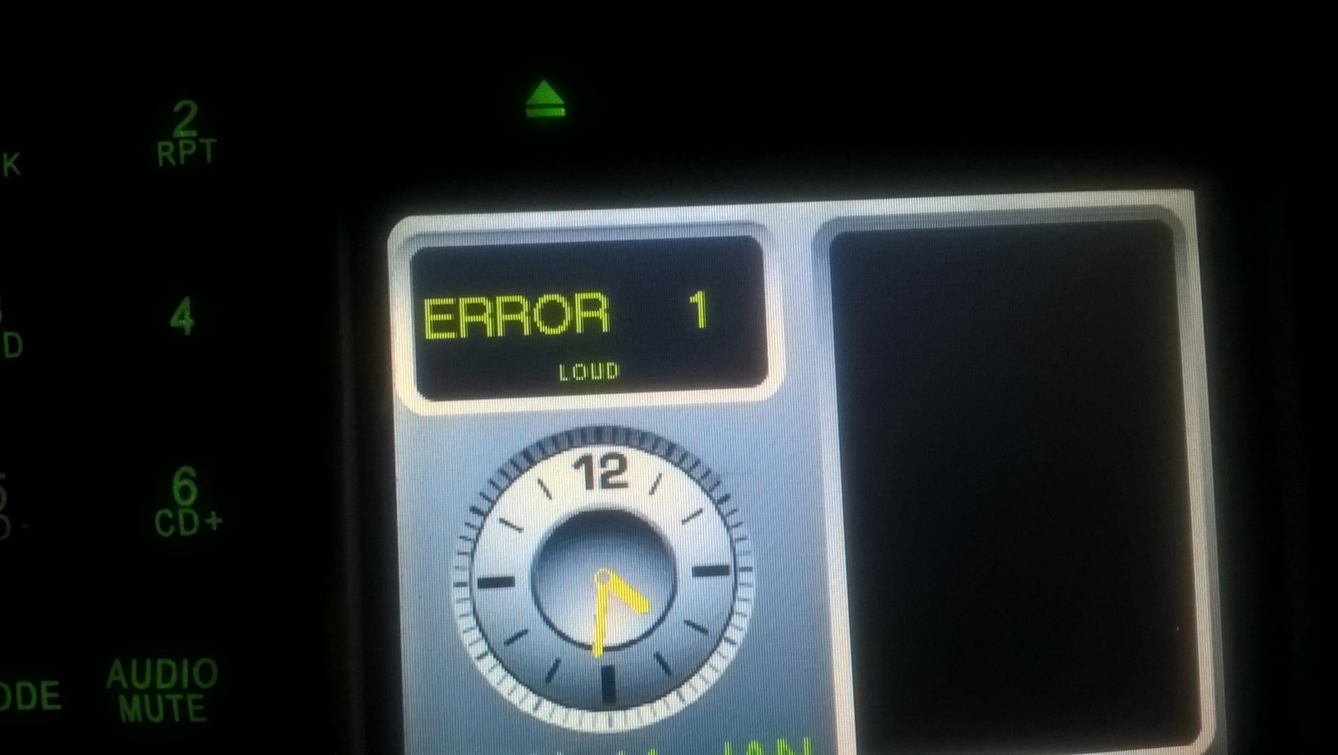

Dule Zemun 0 Posted January 11, 2017 (edited) Pozdrav drugari, imam jedan problem sa muzikom u mojoj Lybri. Naime, sve sam uspeo da naštelujem i vreme i datum, ali radio mi pravi probleme. Meni se čini da on nešto brlja, a biće da sam ja glup i ne umem to da uradim. Na momente ga dobijem da svira, ali tiho i ne mogu da pojačam, a posle se i to izgubi, a zašto, ne znam. Napiše da je Radio OFF i Error 1 i ništa mu ne mogu. Posle čačkam nešto, opet se uključi, ali opet isto. Zasvirao je i par puta jako, ali se posle opet zaglupi. Evo na dve sličice kako to izgleda. Molim za pomoć da uživam u potpunosti. Hvala unapred. Edited January 11, 2017 by neshaoct spojeno by Markobgd :) Quote Share this post Link to post Share on other sites
