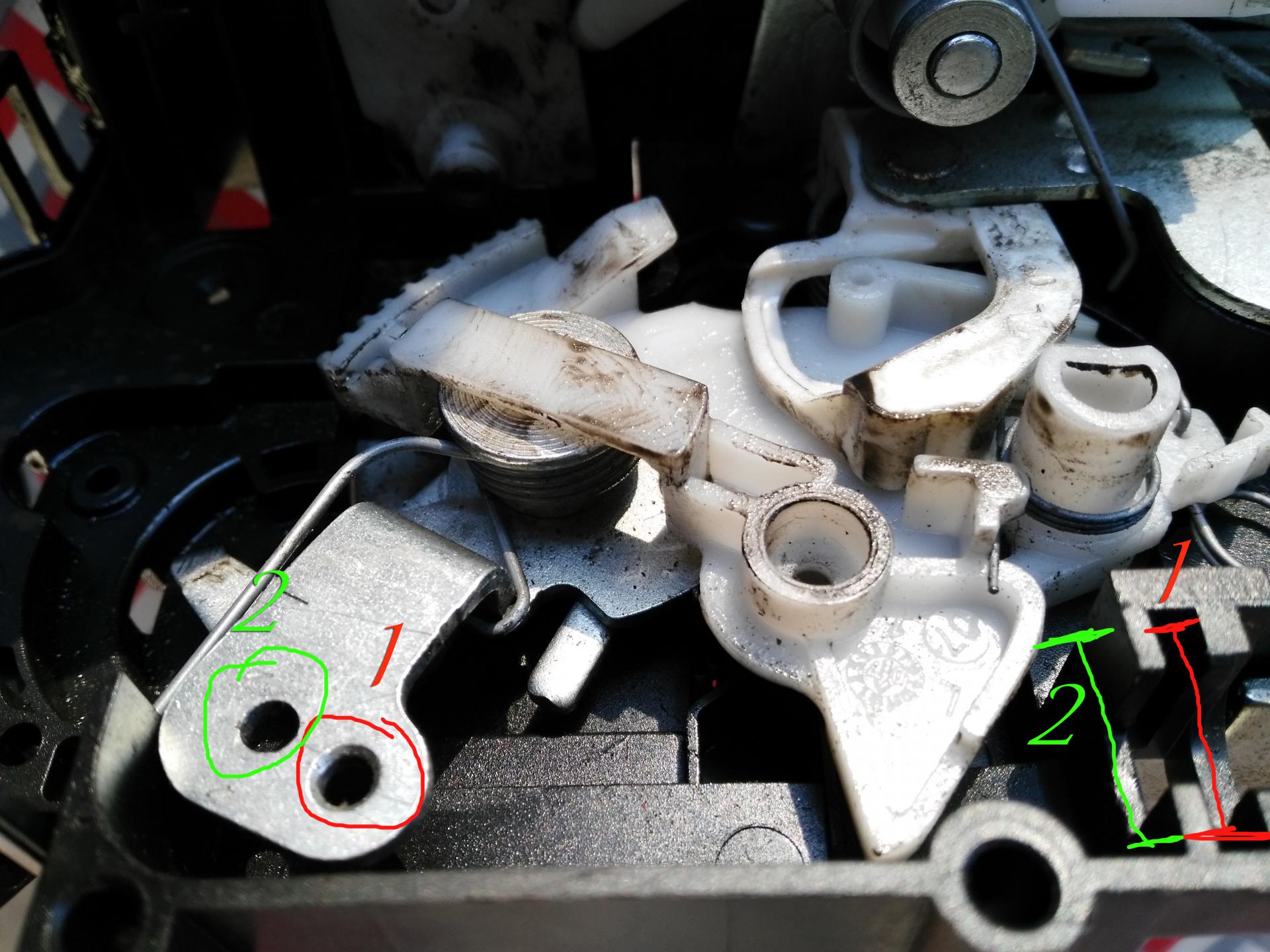

westorbit 4 Posted March 29, 2017 Od juče sam i ja u klubu . Zadnja desna vrata se i kod mene ne mogu otvoriti sa spoljne strane. Otvorio sam ih bez problema sa unutrašnje strane, a nije mi dalo mira pa sam onako histeričan i besan okrenuo ključem "child lock" na vratima i zalupio vrata, misleći da će nešto da se desi . Istog trenutka sam skapirao šta sam uradio ... blokirao sam i unutračnju ručku za otvaranje vrata. Da, to se desilo ! Ohladio se jedan dan, pročitao celu ovu temu i ovu http://www.forum-auto.com/marques/fiat/sujet8086.htm pa se danas dao na posao. Uspešno sam skinuo tapacirung, bez i jedne slomljene žabice, skinuo lim, staklo, zadnje sedište da se lakše može prići jer sam sve morao raditi dok su vrata bila zatvorena. Zavukao šrafcier u bravu i gurnuo polugicu koju povlači sajla spoljašnje brave. Sobzirom da je mesto dosta ne pristupačno, koristio sam ogledalo kako bih video šta radim... potrajalo je, ali kao što rekoh uspeo sam. Vratio sam "child lock" u redovan položaj, odvrnuo bravu i kompletno je izvadio van vrata. Nisam siguran da li sam tokom vađenja uspeo slučajno da odkopčam sajlu za povlačenje poluge ili je sajla bila odkopčana od poluge od starta i to bio uzrok nemogućnost otvaranja vrata spoljnom ručkom... ne bih znao , ali kada sam izvadio bravu sajla nije bila zakopčana. Zakopčao sajlu, montirao bravu, kad ono radi redovno, spoljna, unutrašnja, sve po propisu. Mislim da sam jedno 50 puta zatvarao i otvarao , bez i jednog problema. Otvorio pivce i krenuo da sklapam. Taman kada sam završio pivce , završavao sam i stavljanje tapacirunga i svega ostalog šta sam raskupusao. Setih se na samom kraju kada sam već sklopio sve da nisam probao da zaključam vrata. Dabome, nakon zaključavanja i odključavanja, spoljnom ručkom više nije bilo moguće otvarati vrata Odlepio sam ! Svakako da mi sledi novo skidanje tapacirunga i svega ostalog ponovo, ali pitanje koje me muči je : Da li postoji mogućnost da brava na ovim vratima ostane zaključana i nakon odključavanja svih ostalih i da to prouzrokuje nemogućnost otvaranja vrata sa spoljne strane? Meni sve liči da je elektromagnet koji odključava ovu bravu oslabio (što je manje verovatno jer se čuje zvuk ) ili je mehanizam brave malo zaribao pa se teže odključava i zakljulava tj. ostaje u zaključanom položaju bez obzira na daljinsku komandu. Planiram skinuti bravu, rasklopiti je, i oprati u benzinu , a nakon toga podmazivanje, prilično sam siguran da će ovo dati rezultate , a ukoliko se pokaže kao delotvorno uradiću to i na ostalim vratima preventivno. Takođe verujem da bi se na ovaj način rešio pritisak na i ovako lošu plastiku ručki jer bi se sam mehanizam brave lakše pokretao. Javljam se sa novim informacijama ukoliko sasnam nešto novo. Quote Share this post Link to post Share on other sites
westorbit 4 Posted April 9, 2017 Rasklapao tapacirung više puta dok nisam shvatio o čemu se radi. Brava je radila sve vreme, a u sajlama je bio problem. Bile su se izgleda istegle, prebacivao sam poziciju kačenje kraja sajle i fiksiranje bužira na razne pozicije dok nisam dobio dobitnu kombinaciju. Početna pozicija je bila kao na fotografiji označena crvenom bojom i nije radilo dok nisam premestio bužir i kačenje sajle u poziciju 2 označeno sa zelenom bojom na fotografiji. Ponoviću samo da sam prilikom svake promene pozicije dobio mogućnost zatvaranja i otvaranja vrata sa spoljašnje strane bezbroj puta zaredom sve do prvog zaključavanja centralnom bravom. Nakon toga kada sam odključao vrata više se nije moglo otvarati vrata sa spoljašnje strane osim u slučaju sa pozicijom 2 označenom zelenom bojom na fotografiji. Samo u ovom slučaju sam dobio da se vrata mogu redovno koristiti. Problem je rešen, vrata se koriste redovno oko 7 dana. Quote Share this post Link to post Share on other sites
