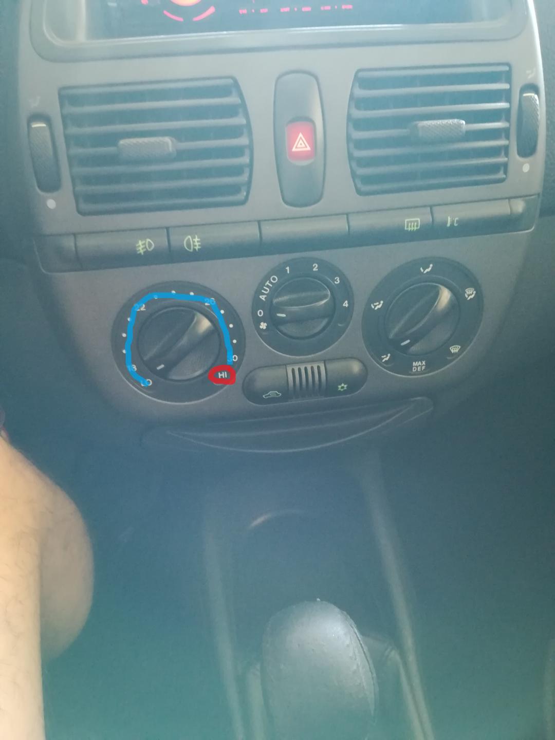

Street Racer Boy 29 Posted August 31, 2021 (edited) Dobar dan svima ,potrebna mi je mala pomoc ...U pitanju je Fiat Bravo 1.2 16V 2001 imam problem sa grejanjem i hladjenjem ...Dok ne okrenem na HI nece da greje znaci kad stoji na 30 on i dalje hladi promenio sam motoric klapni i idalje je isto ...a iz motorica se kad na primer okrenem na 26 cuje nesto kao da sat otkucava....Da li moze biti neki senzor nesto ... ??? Edited August 31, 2021 by Street Racer Boy Quote Share this post Link to post Share on other sites

Street Racer Boy 29 Posted August 31, 2021 1 hour ago, andreja.micovic said: @Street Racer Boy Termostat? Opste je poznato da crkava na Bravo/Brava/Marea/Stilo fiatima. Cesca je pojava bila na 1.9jtd/mjtd/mjet ali opet, nije toliko masovno bilo benzinaca na forumu da bi potvrdili pravilo. Provozaj malo, vidi jel drzi temperaturu na 90, pipni creva koja idu ka kabini dal su vruca. Opet, moze biti i mali hladnjak prljav, ipak je star to auto, svasta prodje kroz njega Zaboravio sam da navedem da je mali hladnjak promenjen pre nepune dve nedelje a termostat pre dva meseca ... A evo ovde na slici sam oznacio ...od Low do 30 konstantno duva hladan vazduh a kad ga prebacim na Hi pocne da greje .... Quote Share this post Link to post Share on other sites

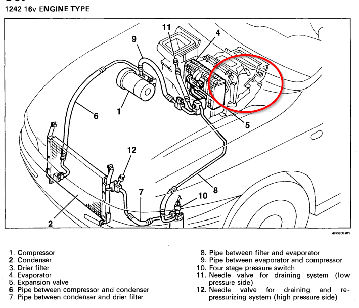

darkman14 6626 Posted August 31, 2021 @Street Racer Boy trebalo mi je malo vremena da dodjem do kompa kući Evo slike Zaokružena je klapna i sajla koja vodi do klapne. E sad, nisam nikad rasturao dalje od tog prednjeg panela, probaj skinuti njega pa vidi kako je stanje sajli, da li možeš ručno pomeriti sajlu tu do vozača koja je za temperaturu. Ako ne možeš onda ti ne preostaje ništa drugo nego skidanje table. Jeste posao malo veći, zahteva strpljenje 1 Street Racer Boy reacted to this Quote Share this post Link to post Share on other sites
Street Racer Boy 29 Posted August 31, 2021 2 hours ago, andreja.micovic said: @Street Racer Boy trebalo mi je malo vremena da dodjem do kompa kući Evo slike Zaokružena je klapna i sajla koja vodi do klapne. E sad, nisam nikad rasturao dalje od tog prednjeg panela, probaj skinuti njega pa vidi kako je stanje sajli, da li možeš ručno pomeriti sajlu tu do vozača koja je za temperaturu. Ako ne možeš onda ti ne preostaje ništa drugo nego skidanje table. Jeste posao malo veći, zahteva strpljenje Eee superr...Hvalaa...Ja mislim da sam ja tu sajlu danas spazio kad sam menjao motoric i mislim da je mogu rucno pomeriti ...Sutra cu bas probati ... Quote Share this post Link to post Share on other sites
