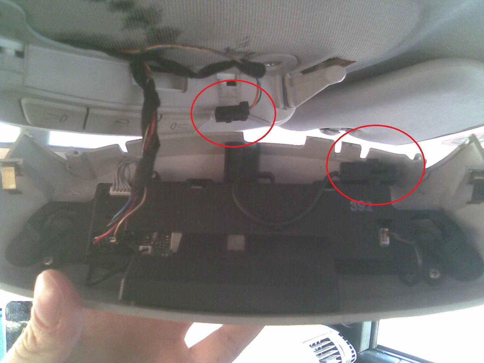

zdaki 0 Posted December 20, 2013 (edited) Drugari imam problem. Imam connect nav + u stilu i juce sam hteo da isprobam telefon, uzeo karticu i funkcionise sve sem mikrofona. Znaci pozove i prima pozive, cuje se zvuk na zvucnicima u autu, ali druga strana ne cuje nista sto ja kazem Jutros sam skinuo plastiku na prednjoj plafonjeri da vidim da li je mic uopste tu i dzek za mic je bio otkacen. Prikopcao sam ga medjutim i posle toga nije bilo zvuka. Da napomenem da je 'talijan koristio telefon jer su ostali ispisani brojevi koje je zvao. Sta bi trebalo da pogledam sledece? Osigurac? Edited March 8, 2020 by neshaoct prebacio sliku na FLCS server Quote Share this post Link to post Share on other sites
Ivan 22219 Posted December 21, 2013 (edited) Pod uslovom da je mikrofon ispravan, imas dole ispod table kod Body Compa jos jedan konektor D20 za mikrofon, a odatle njegove linije idu na beli dzek pozadi na navigaciji (pinovi 9 i 18, ako se ne varam). Edited December 21, 2013 by Ivan Quote Share this post Link to post Share on other sites

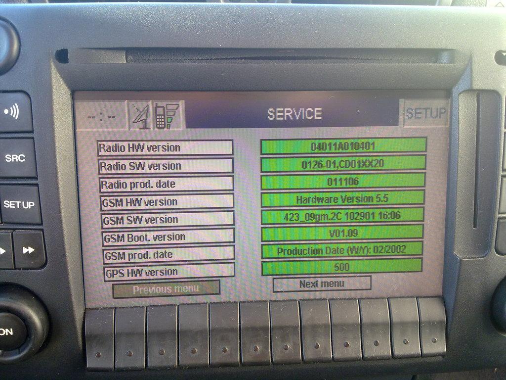

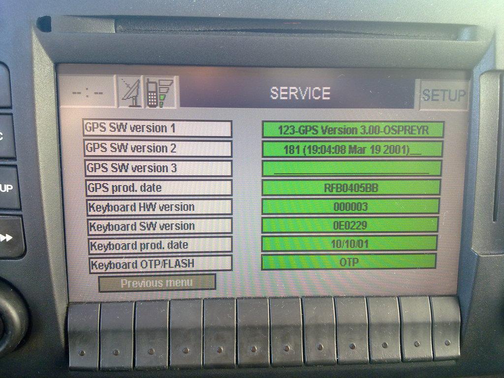

Ivan 22219 Posted March 8, 2020 (edited) On 3/7/2020 at 5:30 PM, Dragi said: Navigacija je imala sistem 8.5. Sa interneta sam skinuo sistem 9.8 i 11.0.Sve sam ih lako instalirao ali ni sa jednim od njih nije mi radio telefon. Pretpostavljam da pricamo o ConnectNav+ (sa velikim 7'' TFT ekranom, a ne o monohromatskoj ConnectNav). Pitanje No1 - da li je GSM modem ispravno radio i sa starijom verzijom firmware? Sta tacno podrazumevas pod "ne radi telefon"? CN+ ne vidi modem, ne mozes da ostvaris poziv, ostvarujes poziv ali nema zvuka/ne radi mikrofon...? SIM kartica treba da je okrenuta cipom napred i na desnu stranu. Ili kompletna velicine platne kartice ili "izlomljena" u fabrickom nosacu. Prvo sto bih uradio je da kroz skriveni servisni meni ispitam da li CN+ uopste vidi GSM modem (tj. verziju hardvera, softvera, itd...). Pisao sam vise puta kako: On 12/14/2014 at 1:18 AM, Ivan said: Ako nekome zatreba, iz skrivenog servisnog menija (Setup -> Connect -> 3 x Connect pa Enter -> skriveno dugme "Service"), dobijaju se svi podaci vezani za hardware i software uredjaja, u ovom slucaju slikao sam GPS i GSM kartice: Ako se tu primeti problem, verovatno je do samog GSM modema ili njegove konekcije na plocu. Sve sam do detalja opisao u ovoj temi: https://www.fiat-lancia.org.rs/forum/index.php?/topic/66836-fiat-stilo-rastavljanje-i-servis-fabričke-cn-navigacije-zamena-gsm-modema-čišćenje-cd-čitača/ A od koristi moze da bude i moj DIY za naknadnu ugradnju ConnectNav+: https://www.fiat-lancia.org.rs/forum/index.php?/topic/65115-fiat-stilo-naknadna-ugradnja-connectnav-uredjaja-navigacije/ Edited March 8, 2020 by Ivan Quote Share this post Link to post Share on other sites
