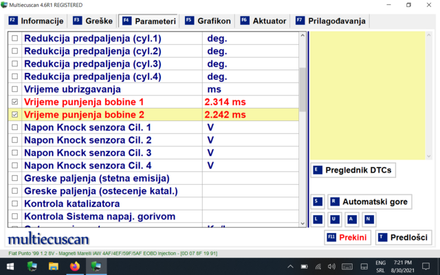

Danas sam pratio parametre rada motora na MES programu i primjetio sam da vrijednosti za bobinu 1 i 2 nisu kao prije.
Ovo je od ranije, vremena punjenja bobina. Različita su.
Danas kad sam pratio, obe su bile 2.200/2.300 Bobine su iste, kablovi, svjećice. Računar drugi.
Šta hoću reći ? Dio koji je zadužen za davanje struje/signala za bobine, na drugoj (u mom slučaju) je imao kašnjenje u odnosu na prvu. Ona ista što je trokirala pri prvom paljenju. Ako ti majstor može ovo provjeriti, možeš lako doći do zaključka da li je ECU za popravku/zamjenu.

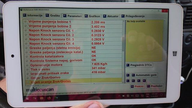

Evo da se javim posle duzeg vremena,bio na dijagnostici (fijatovoj)i vremena punjenja bobine  bobina1 3.4ms;bobina 2 preko 4ms stim sto kada se doda gas vreme punjenja druge bobine ide i do 7ms (ako sam dobro video).jos se ispostavilo i da je alternator los (sa upaljenim bas svim potrosacima napon pada do 12.4V).Iz price sa mojim majstorom on mi kaze da produzeno punjenje bobine2 znaci da mi je slaba kompresija na cilindrima koje kontrolise bobina2(voleo bih da mi neko kaze da li to ima veze jedno sa drugim).Sredjujem prvo alternator jer je bas los pa onda kupujem drugi ECU.

Ne znam šta biti rekao. Mišljenja sam da si trebao ECU da ili popraviš ili uzmeš ispravan (oko 50-60€) Kompresija ne bi trebala da ima veze sa elektronikom, već sa snagom, potrošnjom ulja i goriva.
To i ja isto mislim,moram prvo da zamenim alternator jer moze i ludovanje struje da sprzi ECU.Posle toga menjam ECU.Samo me buni bas veliko vreme punjenja bobine.Dijagnosticar kaze da bi na novom ECU to trebalo da ide bas blizu 2ms a na ovim nasim polovnim oko 2.2ms do 2.4ms.Ima na forumu i majstora pa ce se valjda neki javiti da potvrdi ili demantuje pisanja nas amatera.
