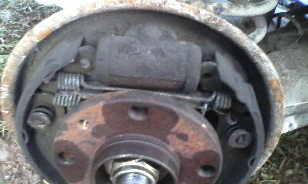

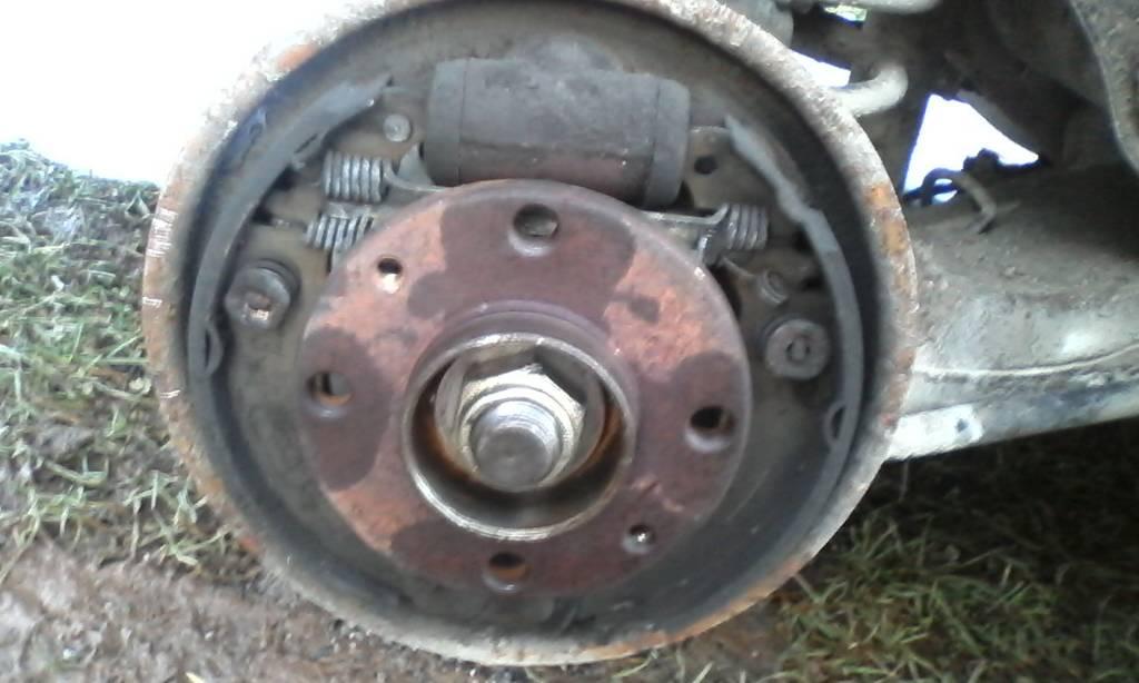

coa565 10 Posted February 15, 2015 (edited) Zadnji desni tocak mi nije kocio pa sam skinuo dobos i ne znam kako da zategnem sajlu rucne posto je otpustena i ne mogu da prodjem tehnicki pregled posto mi ne koci zadnji tocak. Edited September 15, 2021 by neshaoct prebacio slike na FLCS server Quote Share this post Link to post Share on other sites
Buca_Tipo 31 Posted February 15, 2015 Pa zategni je na sraf kod rucice za rucnu znaci iz kabine. Quote Share this post Link to post Share on other sites
coa565 10 Posted February 15, 2015 U kabini nije noglo da se podesi jer je jedna sajla vise izbacena od druge.Resen problem. Skinuo sam inu prvu oprugu, izbacio malo jedan klipcic na koji naleze sajla i zavio srafcic i sad oba zadnja tocka super koce Quote Share this post Link to post Share on other sites
