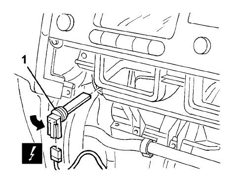

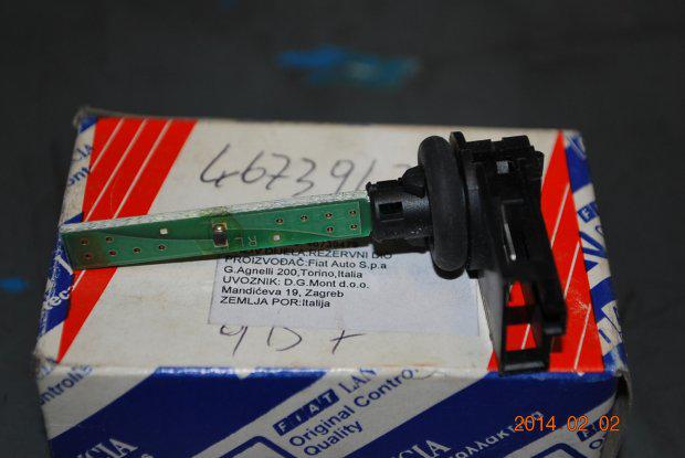

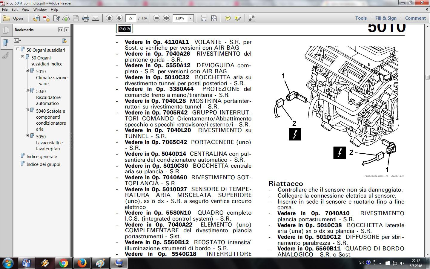

@Sedla Ako sam dobro razumeo tebe zanimaju senzori koji se nalaze iza rešetke ventilacije koja duva na noge. Jel tako ? ako je tako onda su to upravo ovi senzori
A imaš i gore kod ventilacije
A izgleda ovako

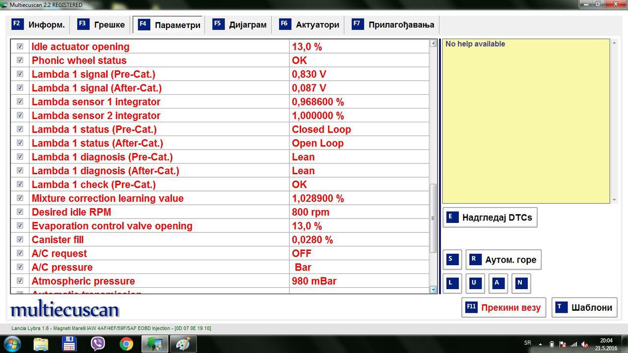

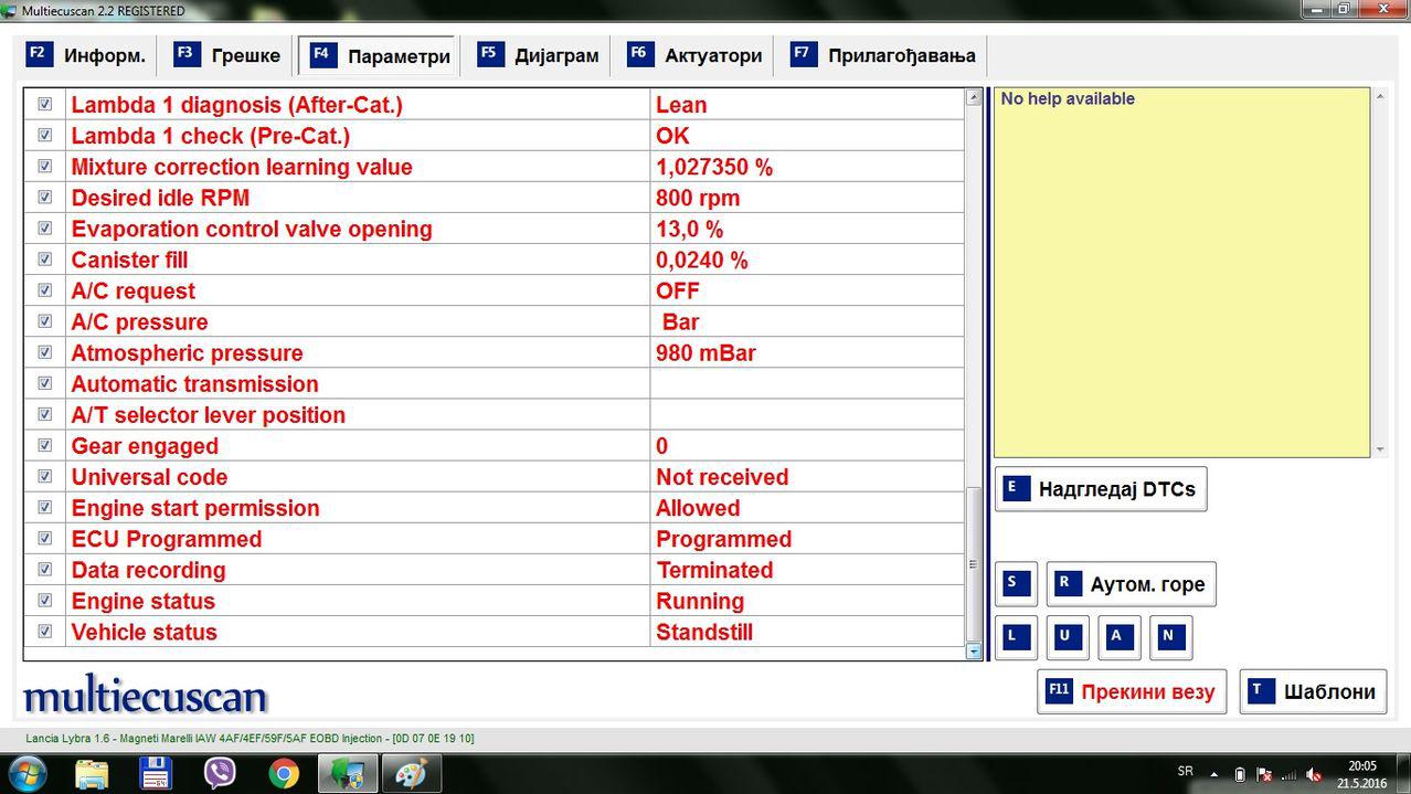

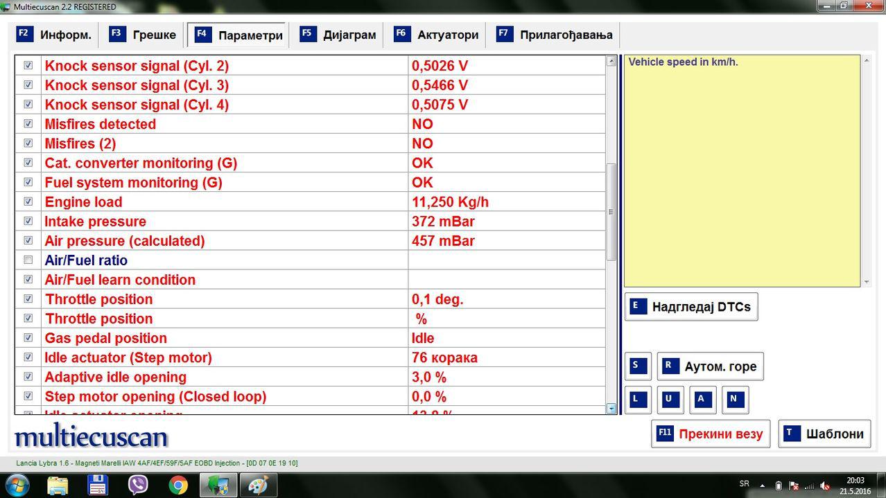

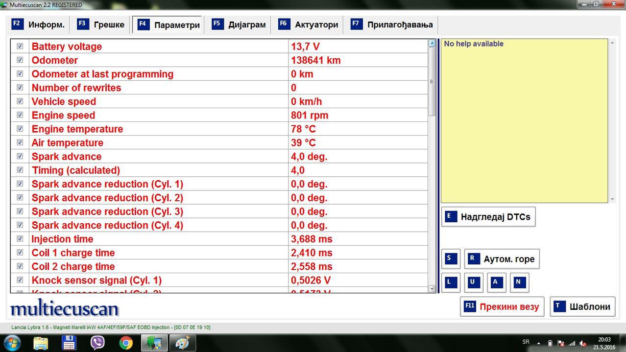

Stavio sam Lybru 1.6 na dijagnostiku i pokušavam da protumačim parametre. Na forumu sam našao negde da injection time stavka za punta između -0 i 1 da li je tako i kod lybre ?
Zadim vidim da je lambda 1 signal (after-cat) 0,087 on ako sam dobro shvatio treba da bude mnogo veći. Ove ostale parametre nemam pojma.

Ono što sam uradio jeste da sam odmah ubacio na dijagnostiku gde mi kaže da coil 1 ima error. Proverio sam kablove, izgledaju mi ok, proverio sam svećice, malo sam ih očistio, treba ih menjati al nije kritično, nemam problema sa startovanjem motora. Posle ove intervencije radio mi je ok 3 dana bez ikakvog problema.
