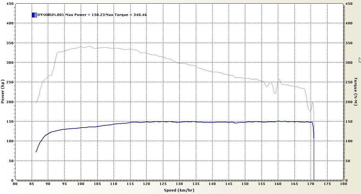

marija12 1 Posted February 15, 2013 U skladu sa pravilnikom... AC Boban, dyno run na točku, moje vozilo, ja objavljujem... Dakle u pitanju je Fiat Stilo sa fabrički deklarisanih 115KS na radilici ili kako vi već tumačite oko 92KS na točku. 255Nm na radilici ili 204Nm na točku po vašem tumačenju. Kao što se vidi i zna nema nitro, nema veće turbine, nema većih dizni, IC-a i sl. pod haubom. Sve je fabrika. Remap je by moja malenkost Izmerih seledeće pre nekoliko dana Snaga - na točku gotovo konstantno raspoloživih 150KS od 3000 pa do 4500 obrtaja. Maksimum 150,23KS Obrtni momenat - izbegnut problem sa lamelom oko 2000 obrtaja gde bi trebalo da bude najjači ali opet na zavidnom nivou i na većim obrtajima. Maksimum 340,46Nm Btw, pomnožimo to sa faktorom gubitka koji je drug chelic koristio i evo rezultataPower = 180.27KSTorque = 408.55Nm Dobitak: +65KS i + 153NM bez nitra! Evo i dyno dijagrama Merenje pre ovoga Bosch servisu u Novom Miloševu je pokazalo oko 169KS na radilici što je manje od ovog centru Boban. Quote Share this post Link to post Share on other sites

neshaoct 9781 Posted February 15, 2013 Fiat Stilo sa fabrički deklarisanih 115KS na radilici ili kako vi već tumačite oko 92KS na točku. 255Nm na radilici ili 204Nm na točku po vašem tumačenju.Gubici u prenosu su u rasponu 10%-15%. Samim tim nema veze sa realnošću da fabrički Stilo 115 ima samo 92 na točku.Btw, pomnožimo to sa faktorom gubitka koji je drug chelic koristio i evo rezultataPower = 180.27KSTorque = 408.55NmDobitak: +65KS i + 153NM bez nitra!Kakav faktor gubitka? Kako sada ''nazidaš'' 150KS na 180KS? Nemoj manipulisati...Sve Čelićeve cifre od jučerašnjeg merenja su na točku, ne na motoru, nikakve faktore za snagu na motoru nije dodavao za takvu računicu jer nigde nije ni pominjana snaga na motoru.Ti si merio snagu na točku, izmerio 148KS, sa korekcijom to izađe na 150KS i to je to.Usput, možeš slobodno da kažeš da si merio dve mape. Mapu sa kojom si došao i to je 148 zarez nešto sitno KS na točku. Nije bitno, 150KS sa korekcijom. Onda si promenio mapu i tu drugu si izmerio nekih ~ 116 KS na točku.Izmerenih skoro 150 KS na točku ti daje na motoru između 165-172 KS. U odnosu na fabriku to je dobitak od nekih 50-57 KS.Daj dijagram da se vidi kako je snaga raspoređena po obrtajima, ne po Km/h... Merenje pre ovoga Bosch servisu u Novom Miloševu je pokazalo oko 169KS na radilici što je manje od ovog centru Boban.Merenje kod Žeravice ti je pokazalo 163,5KS (ili beše 162,5 zaboravih već) na točku, jer bilo koji Dyno na svetu (čak i taj magični novomileševski) i ne meri snagu na radilici, nego na točkovima koji dođu na valjke...video si već, bio si.Snaga na motoru se meri drugačije (ko hoće ili mora da dobije baš u svaku KS), neki radni sto i svašta nešto.Šta bi sa mapom koja daje tih 163,5KS na točku? Gde je ona...kako sad spade na 148 KS (sa korekcijom 150) na točku sa novomileševskih 163,5...Da ne shvatiš pogrešno (kao što hoćeš), rezultat od ~150KS na točku je sasvim ok. Još samo da se vidi kako je snaga raspoređena po obrtajima, tj. da je upotrebljiva, da slučajno ne bude da je npr. od 135KS do 150KS raspoređeno u 500 obrtaja...Naravno, sa ~150KS na točku sa tim motorom tu ništa više nije safe, to valjda znaš i sam. Kao što sada verovatno znaš i kako ECU zna u kojoj ti je brzini auto... Quote Share this post Link to post Share on other sites

boki 11 Posted February 15, 2013 U skladu sa pravilnikom...AC Boban, dyno run na točku, moje vozilo, ja objavljujem...Dakle u pitanju je Fiat Stilo sa fabrički deklarisanih 115KS na radilici ili kako vi već tumačite oko 92KS na točku. 255Nm na radilici ili 204Nm na točku po vašem tumačenju.Kao što se vidi i zna nema nitro, nema veće turbine, nema većih dizni, IC-a i sl. pod haubom. Sve je fabrika. Remap je by moja malenkostIzmerih seledeće pre nekoliko danaSnaga - na točku gotovo konstantno raspoloživih 150KS od 3000 pa do 4500 obrtaja. Maksimum 150,23KSObrtni momenat - izbegnut problem sa lamelom oko 2000 obrtaja gde bi trebalo da bude najjači ali opet na zavidnom nivou i na većim obrtajima. Maksimum 340,46Nm Btw, pomnožimo to sa faktorom gubitka koji je drug chelic koristio i evo rezultataPower = 180.27KSTorque = 408.55NmDobitak: +65KS i + 153NM bez nitra!Evo i dyno dijagramaMerenje pre ovoga Bosch servisu u Novom Miloševu je pokazalo oko 169KS na radilici što je manje od ovog centru Boban.E nek si se ti nama vratio pa makar i sa 150,23 hp Quote Share this post Link to post Share on other sites
FantomX 5 Posted February 15, 2013 Ovo je cuvena vikend drk mapa sa 100mm3 goriva koja se pretvaraju u 60mm3 kada se objasni coveku da ne moze turbo da sagori 100mm3...Ali bitno je da kotrlja. Quote Share this post Link to post Share on other sites
