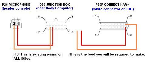

Ivan 22116 Posted November 10, 2012 Da li neko ima predstavu da li je svaki Stilo fabricki ozicen od konektora P26 (konektor mikrofona na gornjoj konzoli) do konektora D20, dole kod Body Comp-a, nezavisno od nivoa opreme?Treba mi info, negde sam zagubio CD Manuale Tecnico, a cini mi se da sam procitao da je tako. Quote Share this post Link to post Share on other sites

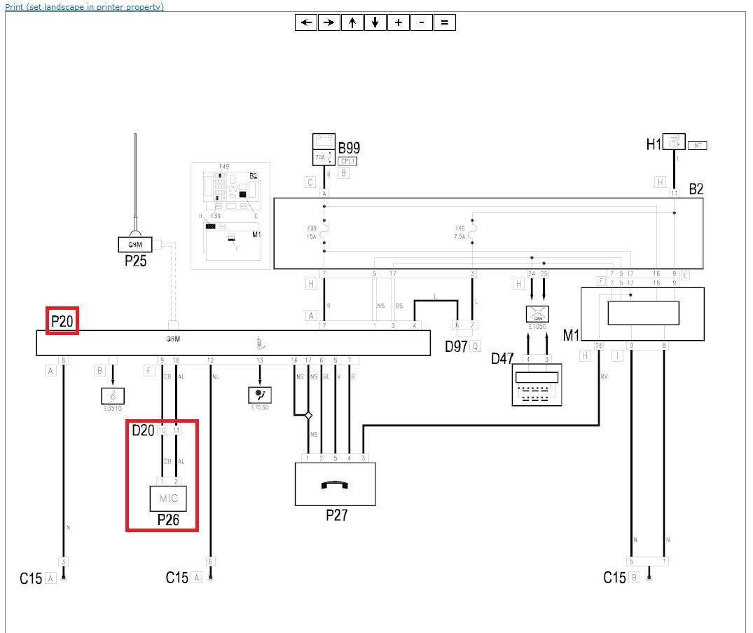

Ivan 22116 Posted November 13, 2012 (edited) On 11/10/2012 at 11:41 PM, Ivan said: Da li neko ima predstavu da li je svaki Stilo fabricki ozicen od konektora P26 (konektor mikrofona na gornjoj konzoli) do konektora D20, dole kod Body Comp-a Evo da odgovorim sam sebi, mozda ce nekome zatrebati pri naknadnom provlacenju linija mikrofona, ako hoce da to bude kao fabricki. Koliko sam uspeo da izbunarim, svaki Stilo bi trebalo da je fabricki ozicen od P26 do D20 (Junction box). Sto znaci da bi samo trebalo ukonektovati mikrofon u P26 u gornjoj konzoli iznad retrovizora i nastaviti vezu od D20 (kod Body Comp-a) nadalje. Ako se povezuje sa fabrickom navigacijom onda sa D20 ide na CN+ (veliki beli konektor). U E-Learn sam nasao i pinout, ako slucajno nekom zatreba (crvenim sam uokvirio ovo sto je mene zanimalo u gornjem pitanju, P20 je CN+): Edited March 8, 2020 by neshaoct prebacio sliku na FLCS server Quote Share this post Link to post Share on other sites
Ivan 22116 Posted November 14, 2012 (edited) Odgovor na isto pitanje, samo malo "vizuelnije": Edited March 8, 2020 by neshaoct prebacio sliku na FLCS server Quote Share this post Link to post Share on other sites
