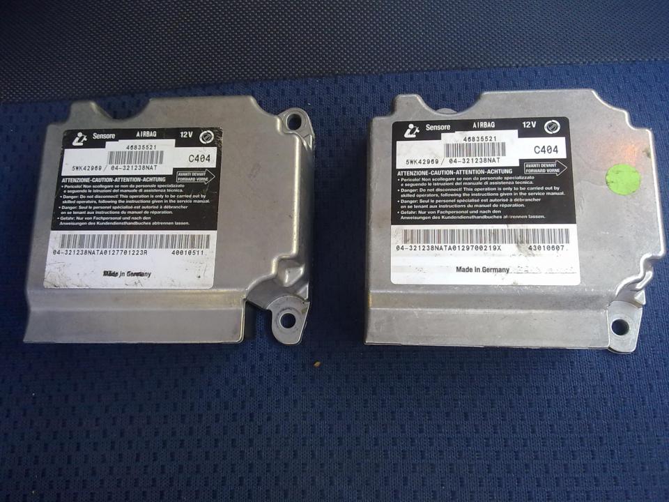

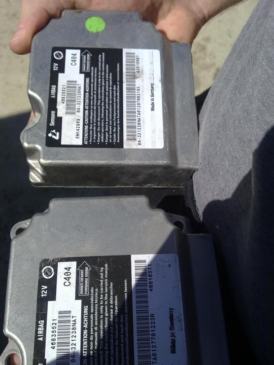

Ivan 27670 Posted September 30, 2024 (edited) On 9/28/2024 at 8:40 PM, OMP said: e sad pitanje, ako kupim polovnu, jel moram da gledam da bude isti broj kao moja i koji broj gledam Generalno, trebalo bi da bude isti serijski broj, zbog opreme (broja vazdusnih jastuka, zavesa, postojanja OCS senzora...). Eventualno neka novija zamena, ali onda SN mora da se gadja sa onim iz Replacements liste u ePeru. Baktao sam se sa tim jos pre vise od 15 godina na Stilu, a evo ti i par mojih fotki kada sam zamenio centralu. Primarno gledas Fiatov SN, pozicioniran na vrhu iznad Bar Code (a koji mozes da nadjes i u ePer, po tvom VIN). Secam se da su se, pored toga, "gadjale" i oznake proizvodjaca ispod tog gornjeg Bar Code: On 4/17/2016 at 2:34 PM, Ivan said: On 9/28/2024 at 8:40 PM, OMP said: druga stvar kako je uparujem sa mojim autom, jel preko MES pa proxy da se odradi ili sta Recimo na Stilu nije moralo nista preko dijagnostike (ako je nemas). Stara centrala mi je javljala "Internal Failure", cim sam je zamenio sa novom, na drugi ili treci kontakt je posle Check-a sam obrisao gresku. A isti rezultat bi se naravno dobio brisanjem preko dijagnostike. Slicno kao i za kontakte ispod sedista - cim se sredi uzrok, sam je brisao gresku. Ako se centrala samostalno zameni, svakako nista ne kosta da se proba sa davanjem kontakta par puta, u suprotnom dijagnostika. On 9/28/2024 at 8:40 PM, OMP said: tj sta znaci to flesovanje, meni je elektronika i elektrika jako slaba strana pa ako moze neko preciznije objasnjenje. "Flesovanje" je ponovno ucitavanje firmware centrale (u slucaju da se "zaglupi", posle udesa i sl.). Ili softverska "popravka" kako ti kazes, a izvodljivo je samo ako centrala nema neki hardverski problem koji prvo treba da se resi. Sta je isplativije da uradis, (zamena/popravka) zavisi ti od vise faktora. Da li je problem centrale HW/SW prirode, koliko je strucan servis u koji nosis, koliko je cest model za koji trazis polovnu (tj. cena polovne na otpadima), itd... Na Stilu me je zezala centrala, u smislu da se za deceniju i kusur 2 puta desilo da "zabrljavi" posle visesatne voznje zimi (pretpostavljam od vlage i kondenza, jer je izmedju pozicija nogu vozaca i suvozaca). Jednom sam flesovao, drugi put video da se ponavlja isto i zamenio. Cene za flesovanje su se tada kretale od 20-30 do 70 EUR, kako naletis. A cena polovne centrale za Stilo je (u toj mojoj drugoj iteraciji) kod Pedje u Indjiji bila celih 900 din sa klupskim popustom , zamenio sam sam na licu mesta i gas. Em se to nije nesto trazilo, em sam doziveo da se Stilo, prvo od retkog modela, toliko namnozio i na ulicama i po otpadima pa su delovi bili bagatela. Cena nove centrale iz originala je oko par stotina EUR. Evo vec skoro 2 godine nisam u prici oko delova za Fiat, ali od vise ljudi cujem da su za neke stvari lepo digli cene po ovlascenim. PS: To je neko moje iskustvo ako ti je od pomoci, a evo dodatno i moje detaljno pisanije iz tadasnjeg predstavljanja: https://www.fiat-lancia.org.rs/forum/index.php?/topic/68169-192a1000-torinska-mamba/&do=findComment&comment=1328432 Edited September 30, 2024 by Ivan 2 OMP and nemanja84bg reacted to this Quote Share this post Link to post Share on other sites

OMP 4911 Posted September 30, 2024 @Ivan ok hvala, znaci kad trazim drugu gledam ovaj 8-cifreni broj (sa tvojih slika je to 46835521) i po tom broju trazim novu centralu. Pa ne bih se nesto ni petljao oko pokusaja sredjivanja moje ako centrale za fiat 500 nisu skupe lakse mi je plug and play varijanta pa cu se raspitati koje su cifre, sigurno da nisu tako jeftine kao za sitla ali nebitno ne verujem da je vise od dvocifrene brojke u eurima. Uglavnom mislim da nema sta drugo da zeza obzirom na gresku koju ocitava dijagnostika i surfujuci po stranim forumima. Palo mi na pamet da nije centralu zeznula vlaga jer su vodovi ispod brisaca bili zapuseni i bilo je puno vode i lisca ali na samoj centrali i oko nje ne postoje tragovi vode niti vlage ni sad ni da je nekad bila tako da ko zna sta je zeznulo ali koliko citah nema pravila hoce sama od sebe da rikne a mozda i neki pad napona je zeznuo posto je auto par puta startovan preko bustera. Quote Share this post Link to post Share on other sites
Ivan 27670 Posted September 30, 2024 3 minutes ago, OMP said: Ivan ok hvala, znaci kad trazim drugu gledam ovaj 8-cifreni broj (sa tvojih slika je to 46835521) i po tom broju trazim novu centralu. Da, to je fabricki ePer broj. Ono sto kaze po tvom VIN, trebalo bi da nadjes i na autu. Ili neku noviju zamenu, ukoliko je fabrika radila reviziju dela (a sto se opet vidi u Replacements listi). Cene za delove za 500 sigurno nikada nece moci da budu kao svojevremeno za Stilo. A licno bih isao tim redom kao sto si i sam rekao, tj. prvo bih pozvao ovih par najvecih/najjeftinijih otpada, pa video u kom opsegu cena im se krecu polovne centrale za Ficka. Pa na osnovu toga i kvaliteta/cena elektronicara kod tebe u kraju vidi sta ti je pametnija solucija. Nema na cemu, naravno. 2 OMP and nemanja84bg reacted to this Quote Share this post Link to post Share on other sites

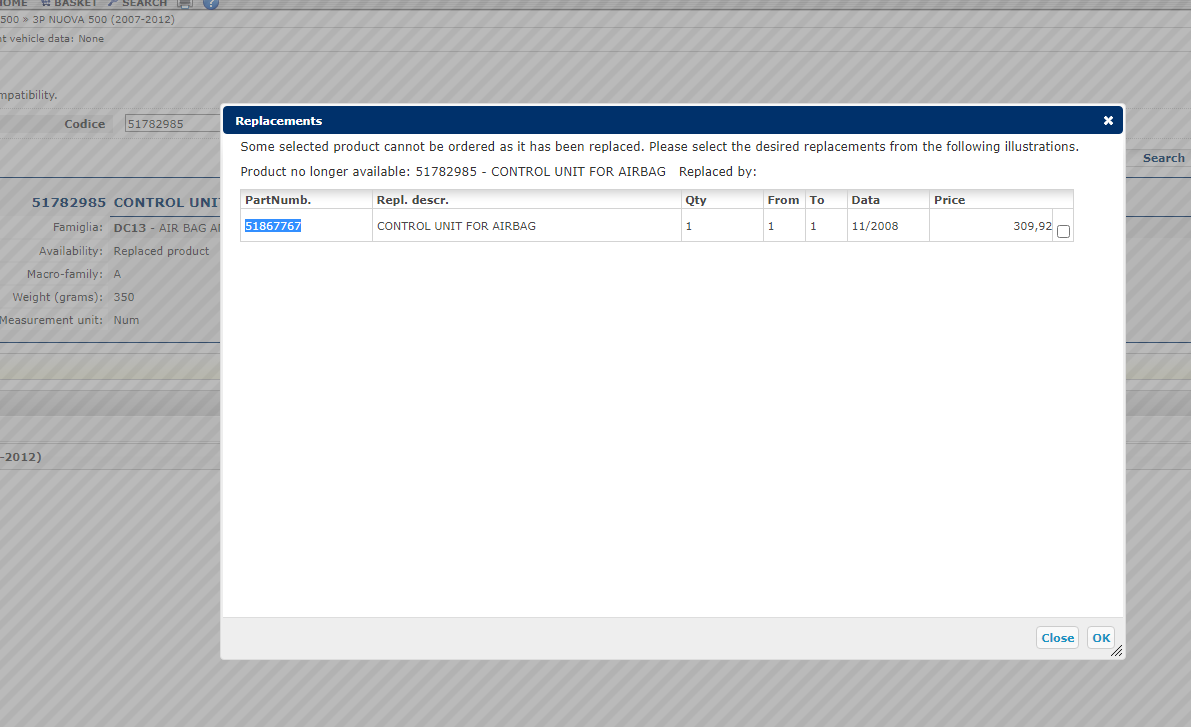

OMP 4911 Posted September 30, 2024 (edited) 8 hours ago, Ivan said: Da, to je fabricki ePer broj. Ono sto kaze po tvom VIN, trebalo bi da nadjes i na autu. Ili neku noviju zamenu, ukoliko je fabrika radila reviziju dela (a sto se opet vidi u Replacements listi). Ne snalazim se nesto bas u eperu ali sam uspeo da iscackam ovo, pogledao sam broj moje centrale i ukucao ga u eperu tamo gde se pretrazuje deo prema broju i ozbaci mi ovo.... ....jel to znaci da je od 11. meseca 2008. isla zamenska jedinica pod ovim novim brojem i da bi takva takodje odgovarala kod mene? Edited September 30, 2024 by OMP 1 nemanja84bg reacted to this Quote Share this post Link to post Share on other sites
